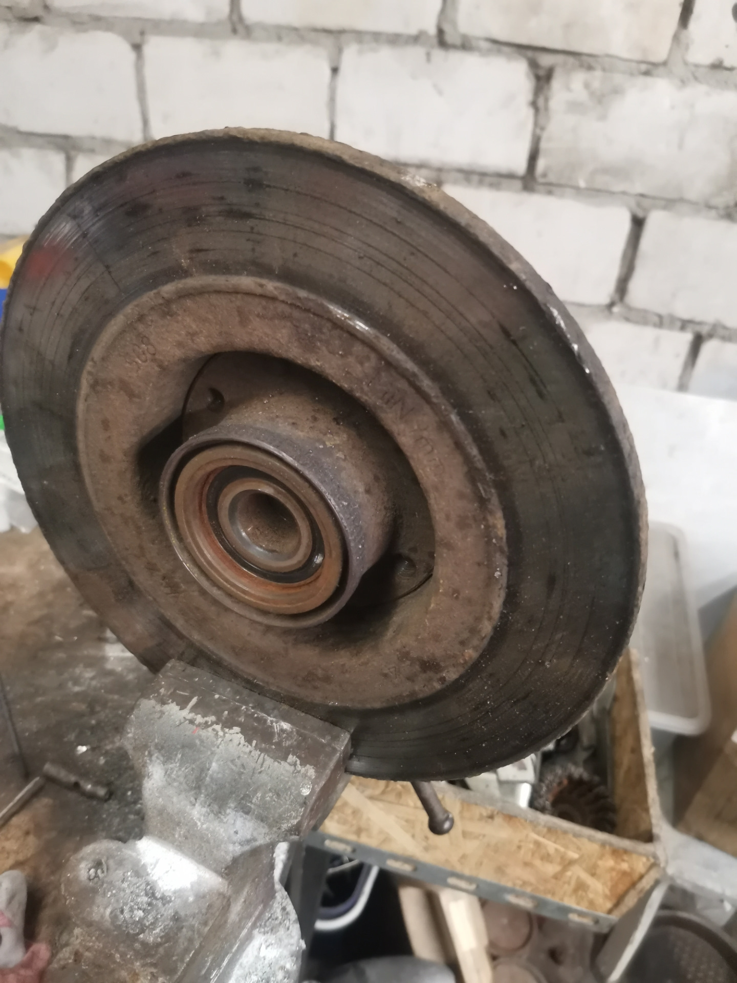

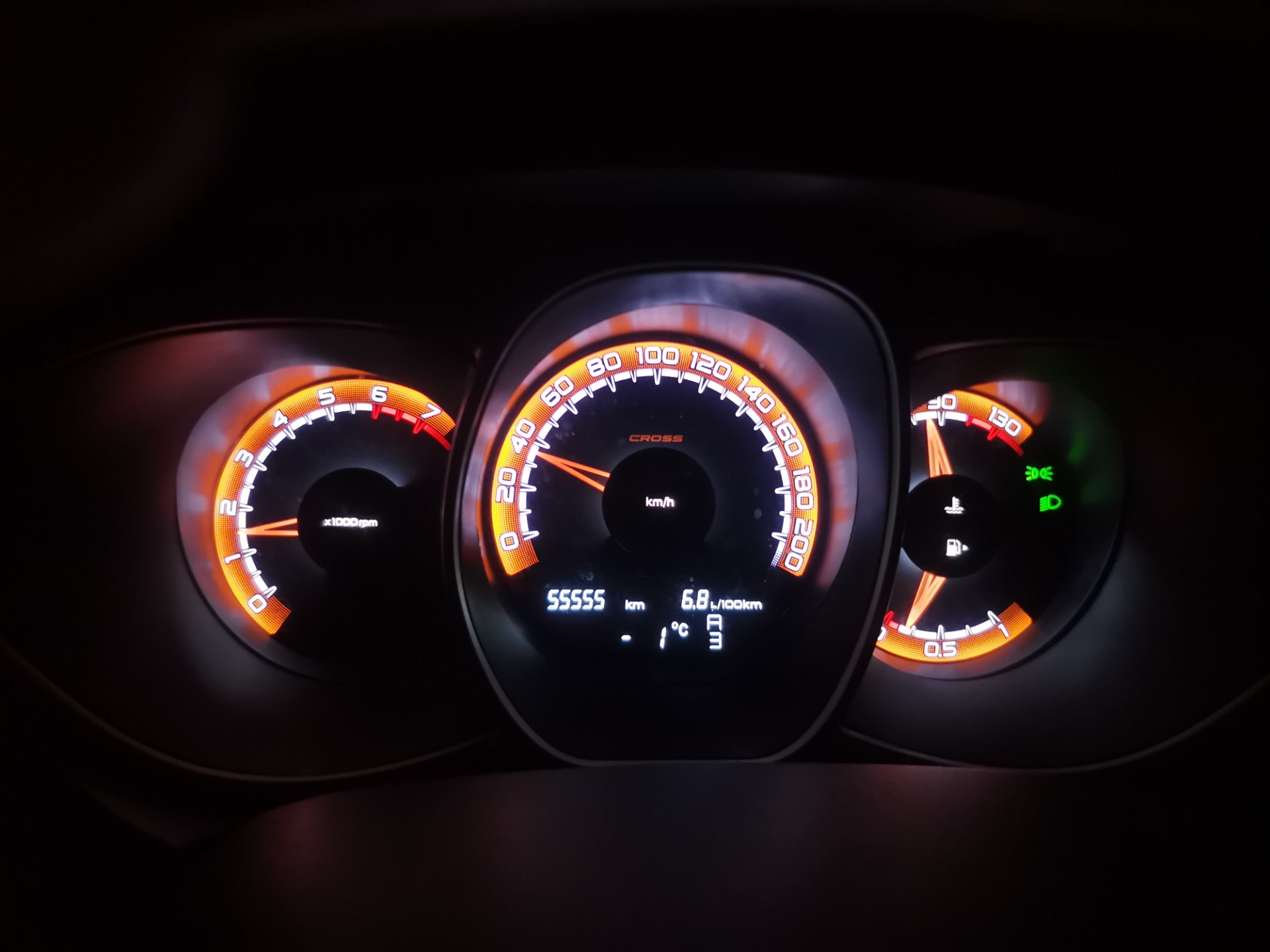

На пробеге примерно 53ткм появился гул сзади. Да, рановато для такого пробега, но в связи со стройкой дома, машина очень часто ездит с полной загрузкой и по не самым хорошим дорогам.
Не задолго до этого выскакивала ошибка АБС по датчику заднего правого колеса. Сперва блок АБС стрекотал при каждом торможении, ошибок не показывал. Потом разогнав машину до 80км/ч зажглись ошибки. Не знаю связано это или нет, но факт был таков.

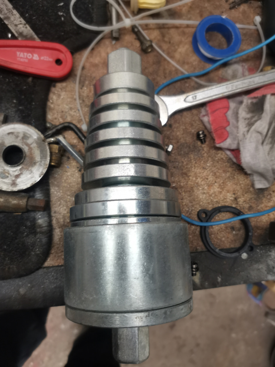

Для замены купил съемник Сервис Ключ 77776. Да, в сервисе было бы поменять и проще, и дешевле, но всегда всё в своих машинах делаю сам. И в этот раз было решено менять подшипник самостоятельно. Да и не последний это подшипник на замену, съемник пригодится еще не раз.

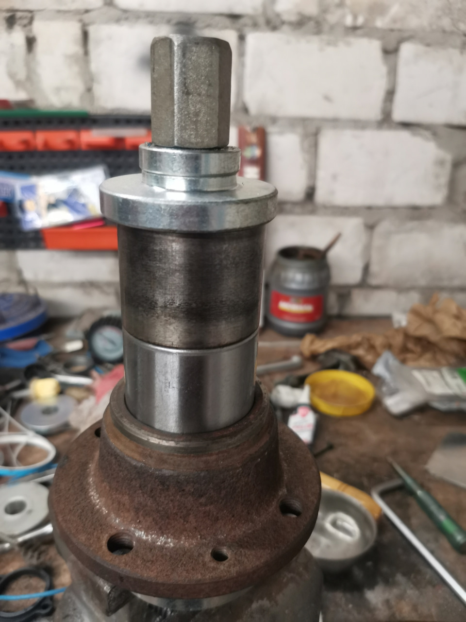

Для работы понадобится самое маленькое из набора кольцо на 52мм. На съемнике оно было диаметром 52,5мм, пришлось немного подточить.
Съемником подшипник из ступицы не выдавился, выбил молотком. Новый спокойно вдавился инструментом.

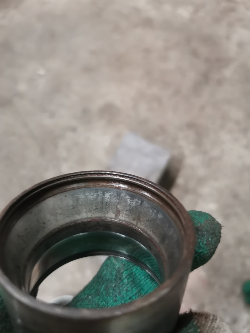

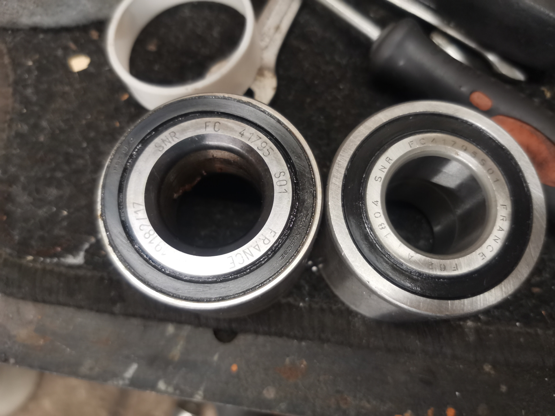

на старом подшипнике была повреждена одна сторона, вторая в идеале.
Новый подшипник, не смотря на полное совпадение маркировки, отличается от заводского. Отлично видно на сколько у нового внешняя обойма толще.
Вот думаю не подделка ли это?
Прошел уже 3ткм, пока все работает штатно.

С каким внешним диаметром должна быть оправка для выпресовки? 52 мм?
да, 52, я выше писал об этом.
SNR дело, но много стало действительно контрафакта, а вот Patrol 🇨🇳 в одном из видео на тьюбе порадовал своей благонадёжностью, но с оговоркой, что там есть разные артикулы

По snr сейчас много подделки идёт… Так что скорее всего это гараж

Выбивал всегда головкой подходящего диаметра и молотком, запрессовывал тисками.
Раньше так и делал. Сейчас по случаю покупаю спец инструмент, так приятнее работать.
Специнструмент, который на 50% не сработал, все равно выбивать пришлось молотком…
