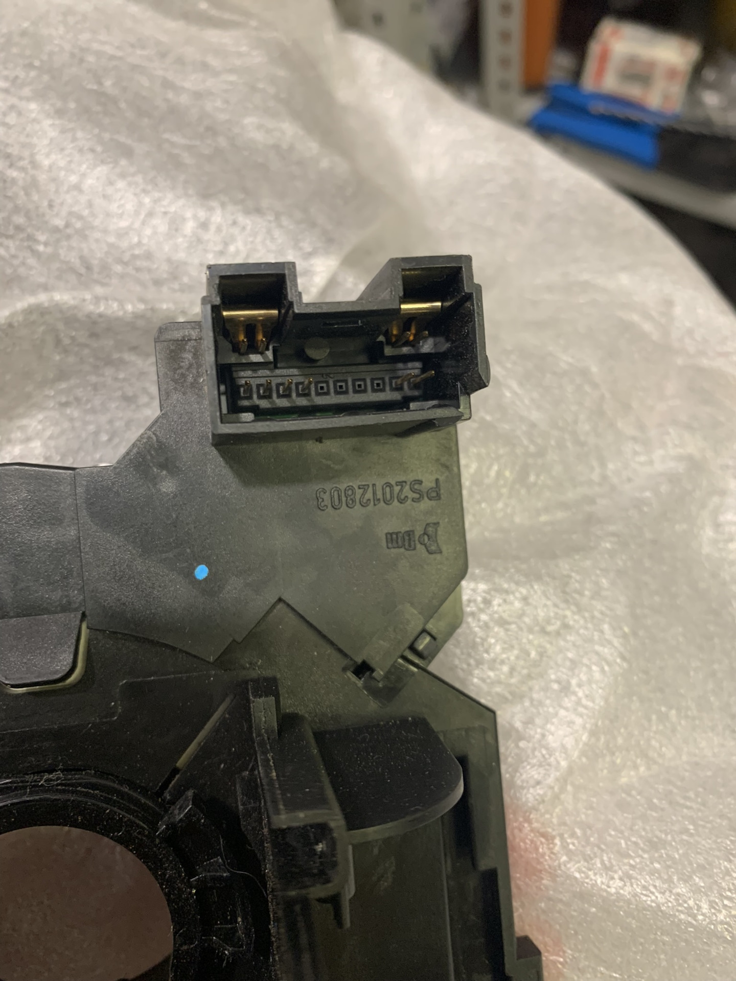

2. Шлейф подрулевой : 2s6t-14a664-bc

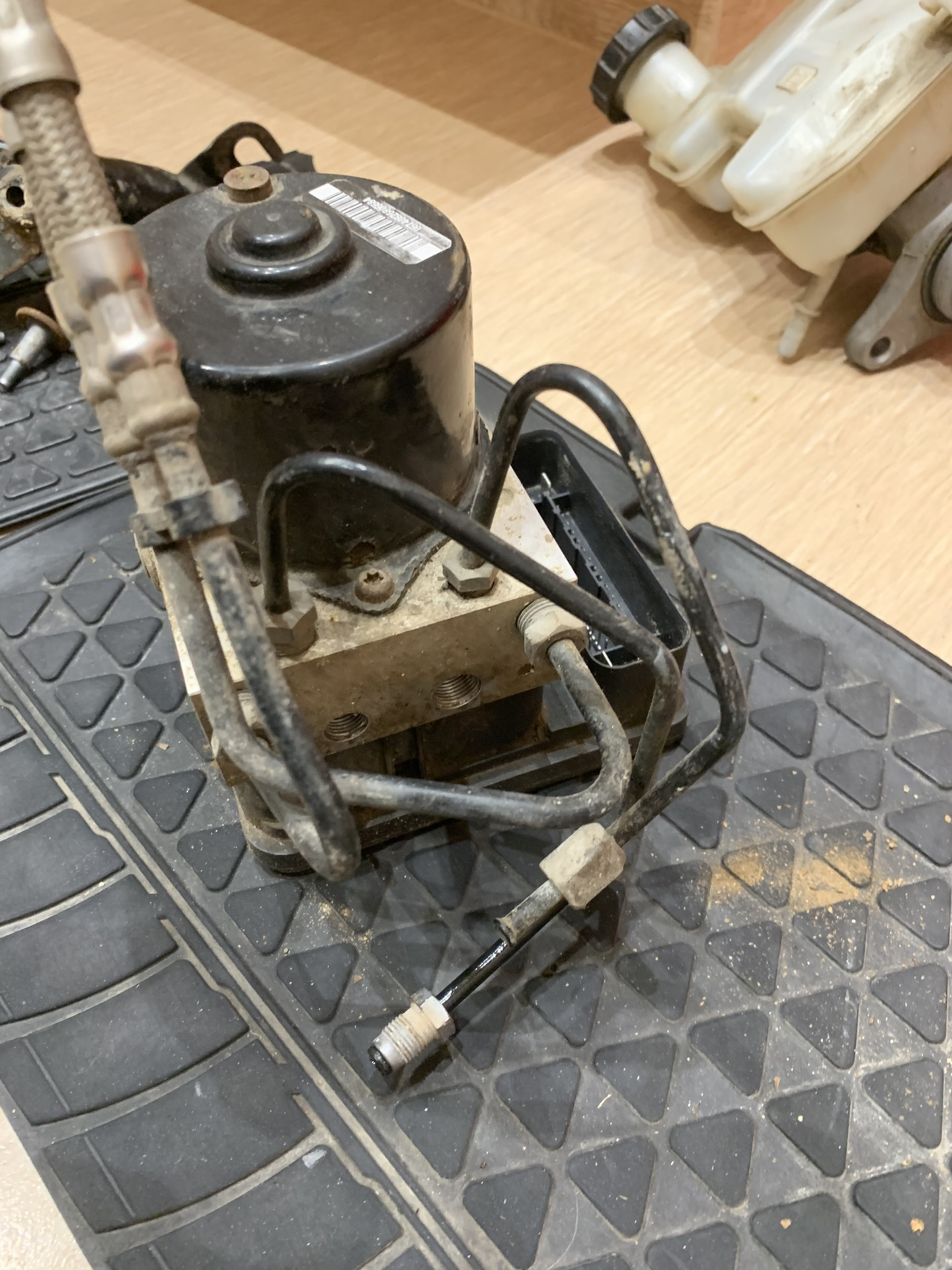

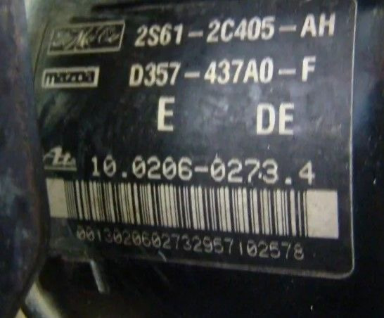

3. Блок ABS/ESP: 2s61-2c405-ah

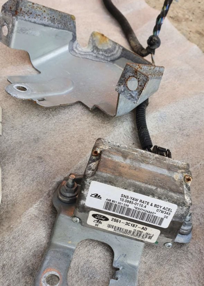

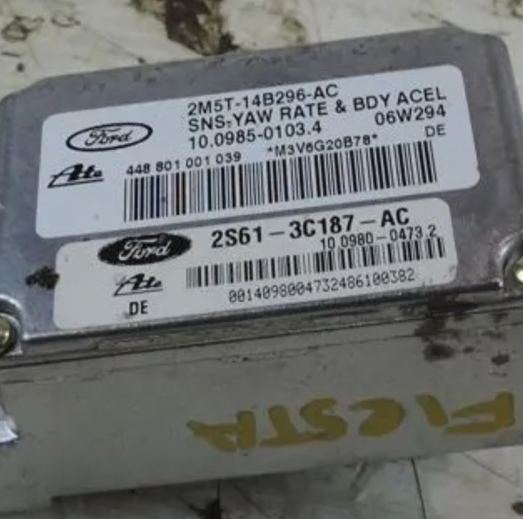

4. Датчик рыскания (вместе с защитным кожухом должен быть) : 2s61-3c187-ad

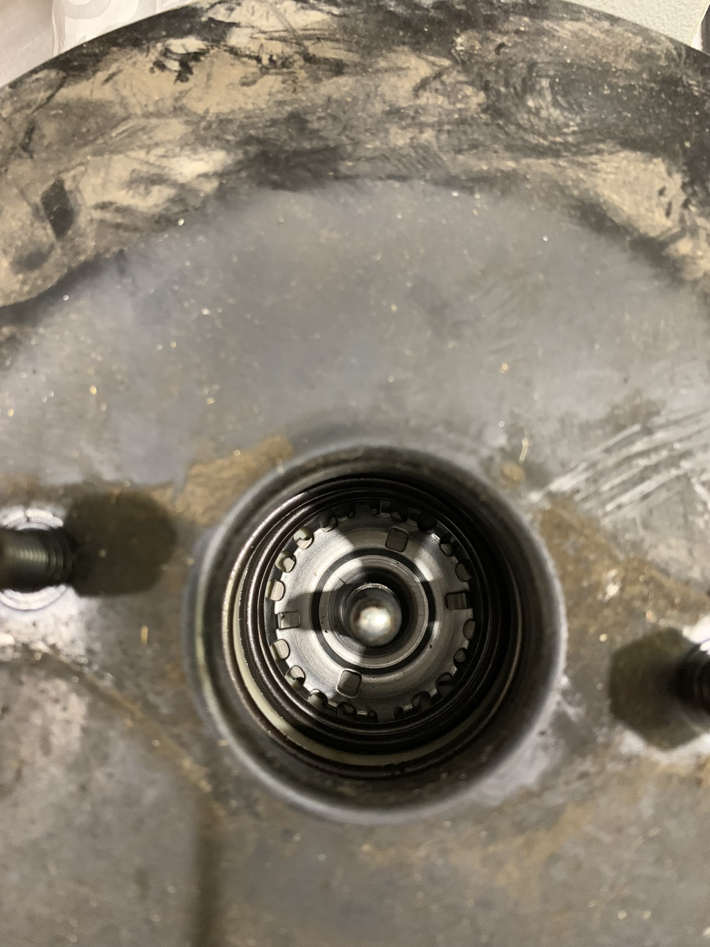

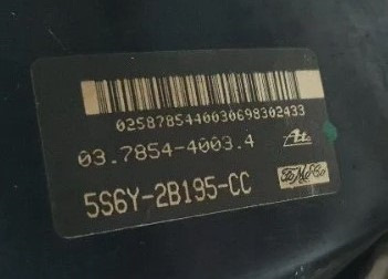

5. Вакуумный усилитель, на нем должна быть наклейка с буквой “А”, находил два номера: 5S6Y2005AC и 5s6y2b195cc( у меня вот этот установлен)

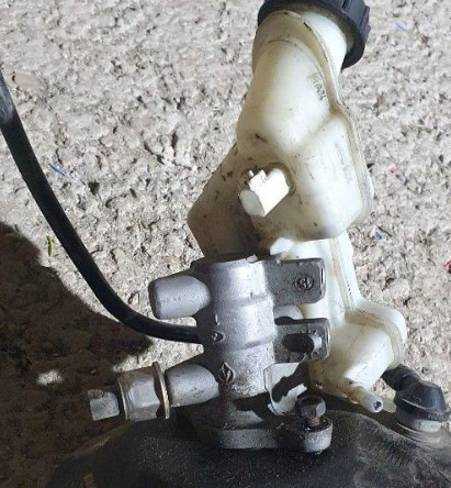

6. ГТЦ с датчиком давления.

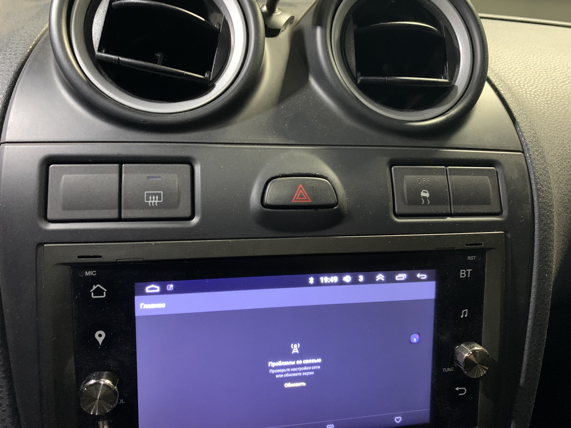

7. Кнопка отключения esp

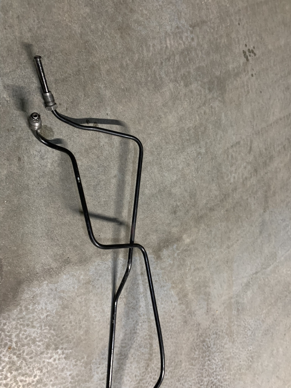

8. Трубки к блоку абс.

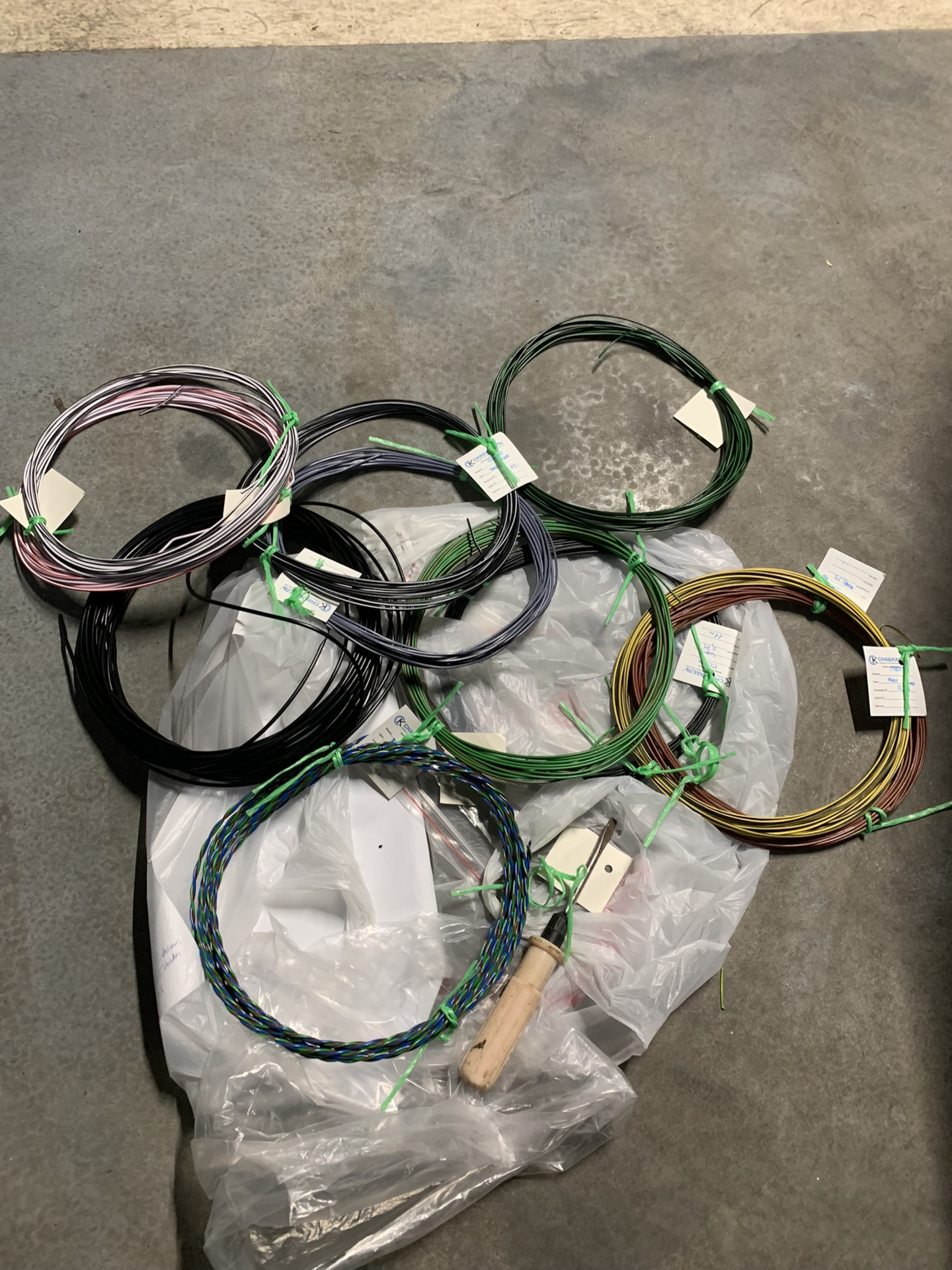

9. Куча проводов разных цветов.

Блок АВС ищите вместе с кронштейном, трубками на гтц и короткие трубки на задние колеса.
Много блоков в продаже у которых моторчики заклинили, просите, что бы сняли моторчик, что бы осмотреть состояние.

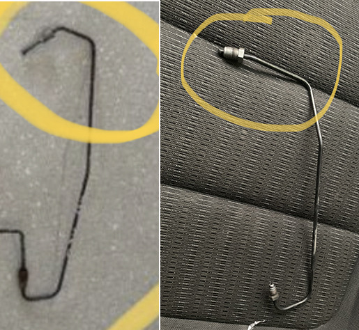

Трубки на передние колеса отличаются.
Правую трубку можно переделать, левую нет: ее либо изготавливать, либо искать на разборках.
Вакуумный усилитель: внутри выглядит так:
Подрулевой имеет вот такой разъем сзади:
Датчик рыскания вместе с крышкой

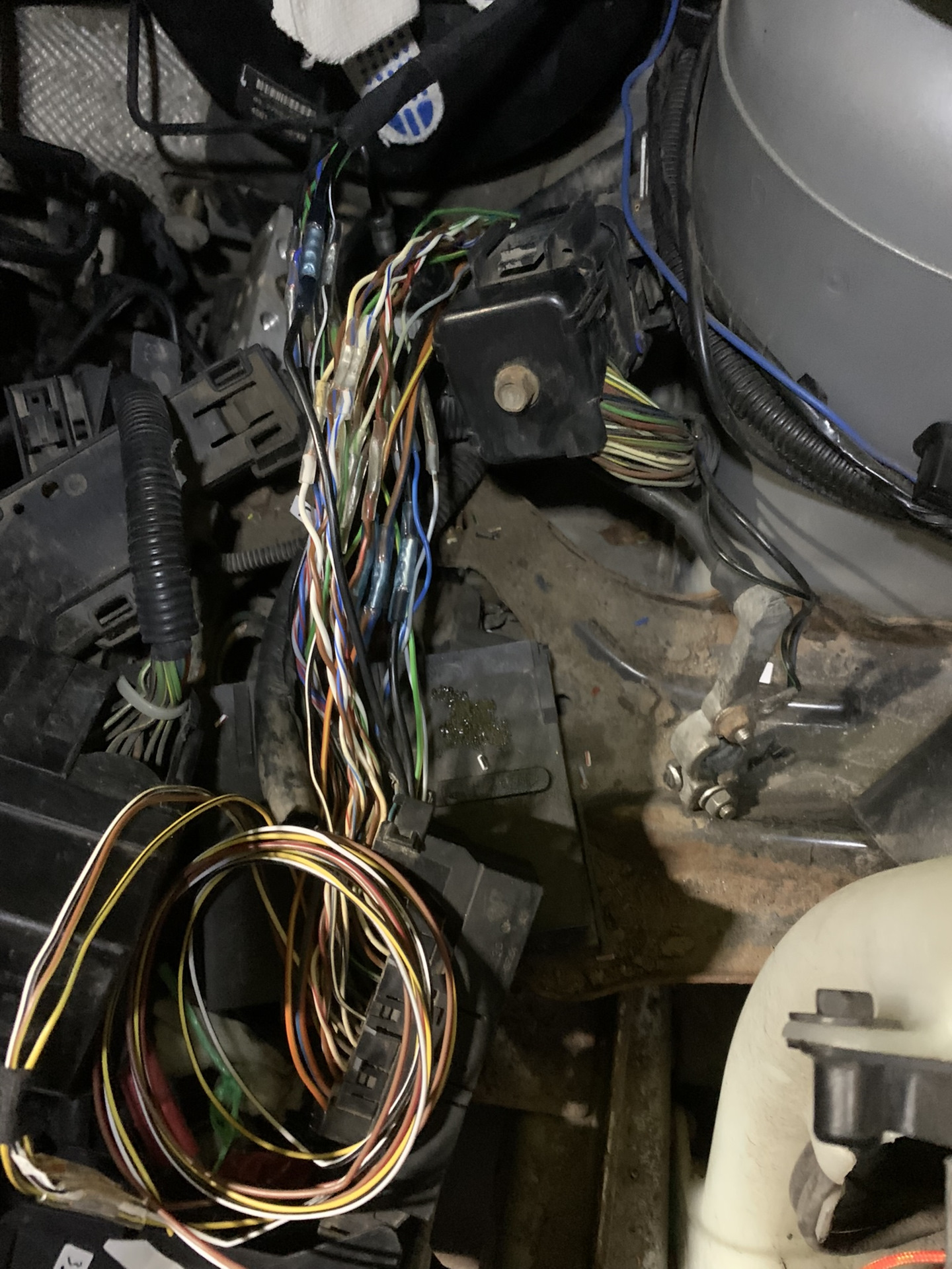

И куча проводов разных цветов:
провода подбирал по цветам разъема блока esp, что бы не путаться.

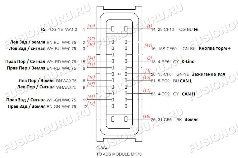

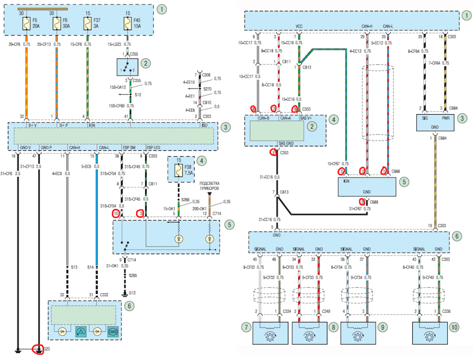

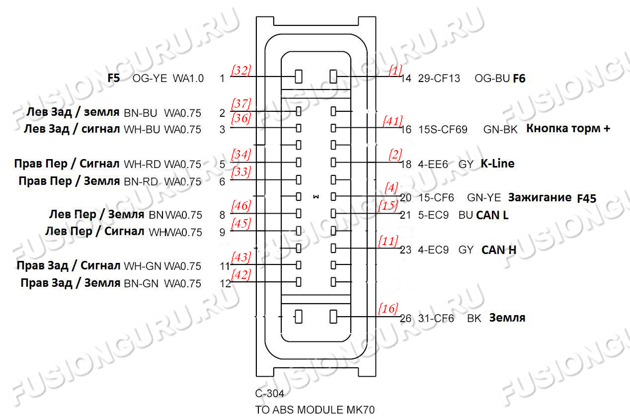

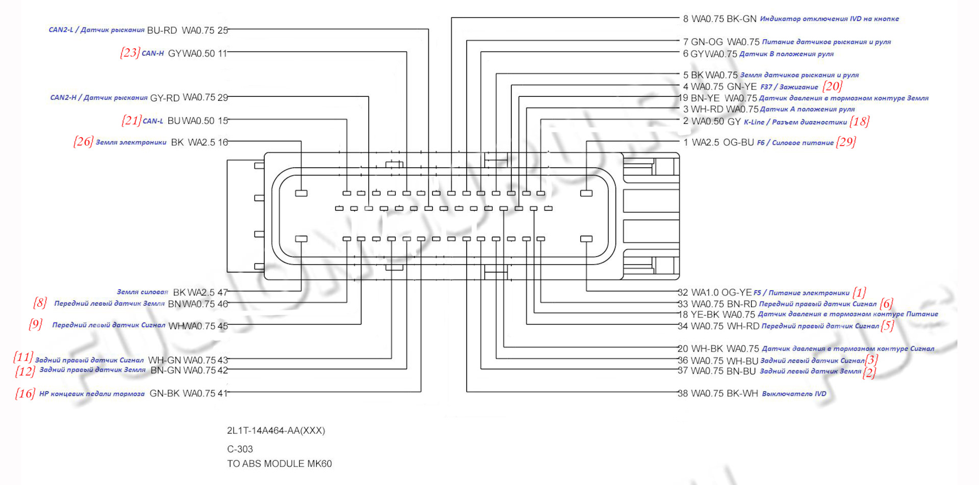

Распиновка блоков абс, красным указал какой провод куда подключать при перепиновке.

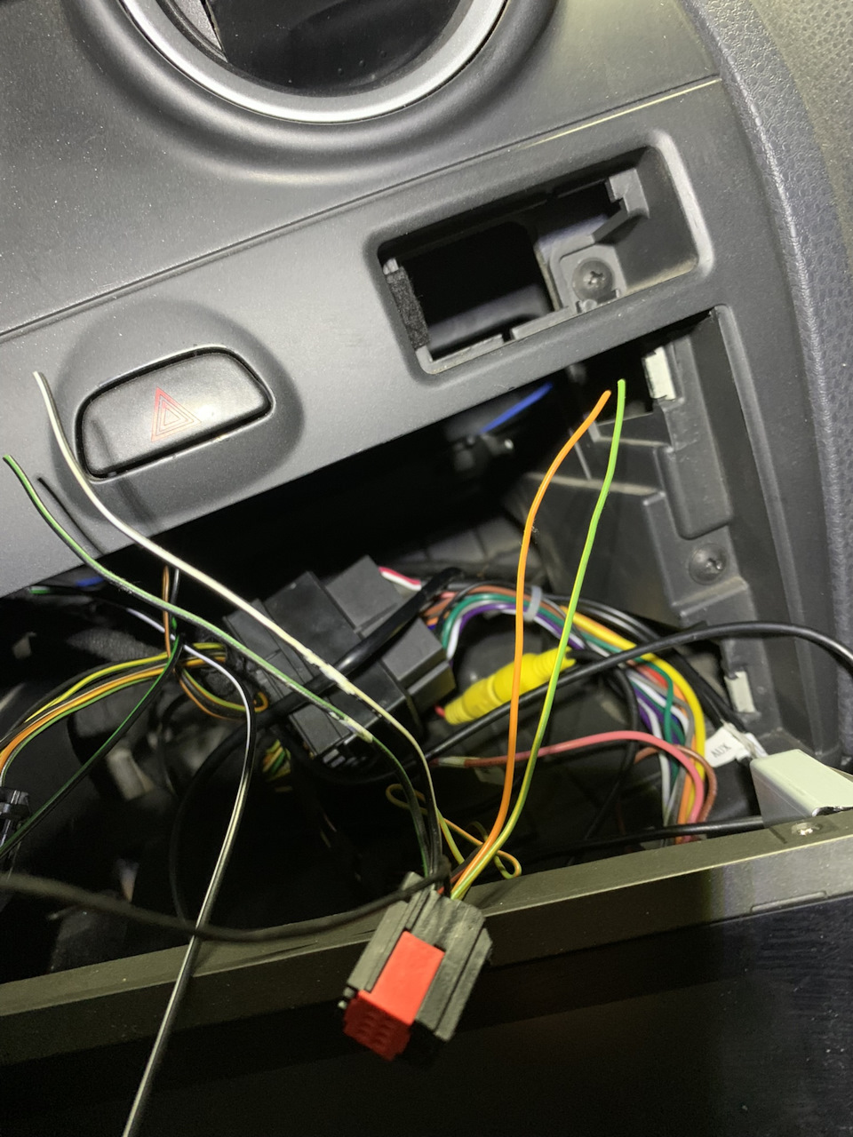

Общая схема, в салон нужно завести 9 проводов, отмечены красным.

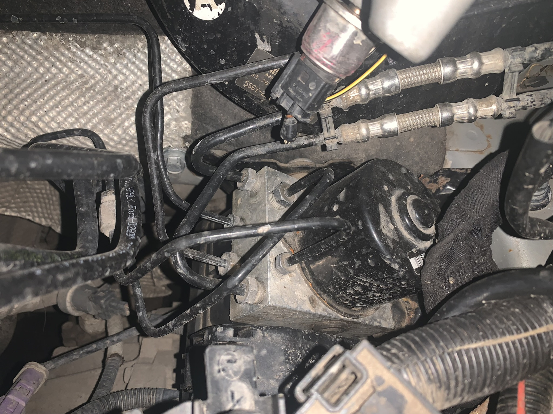

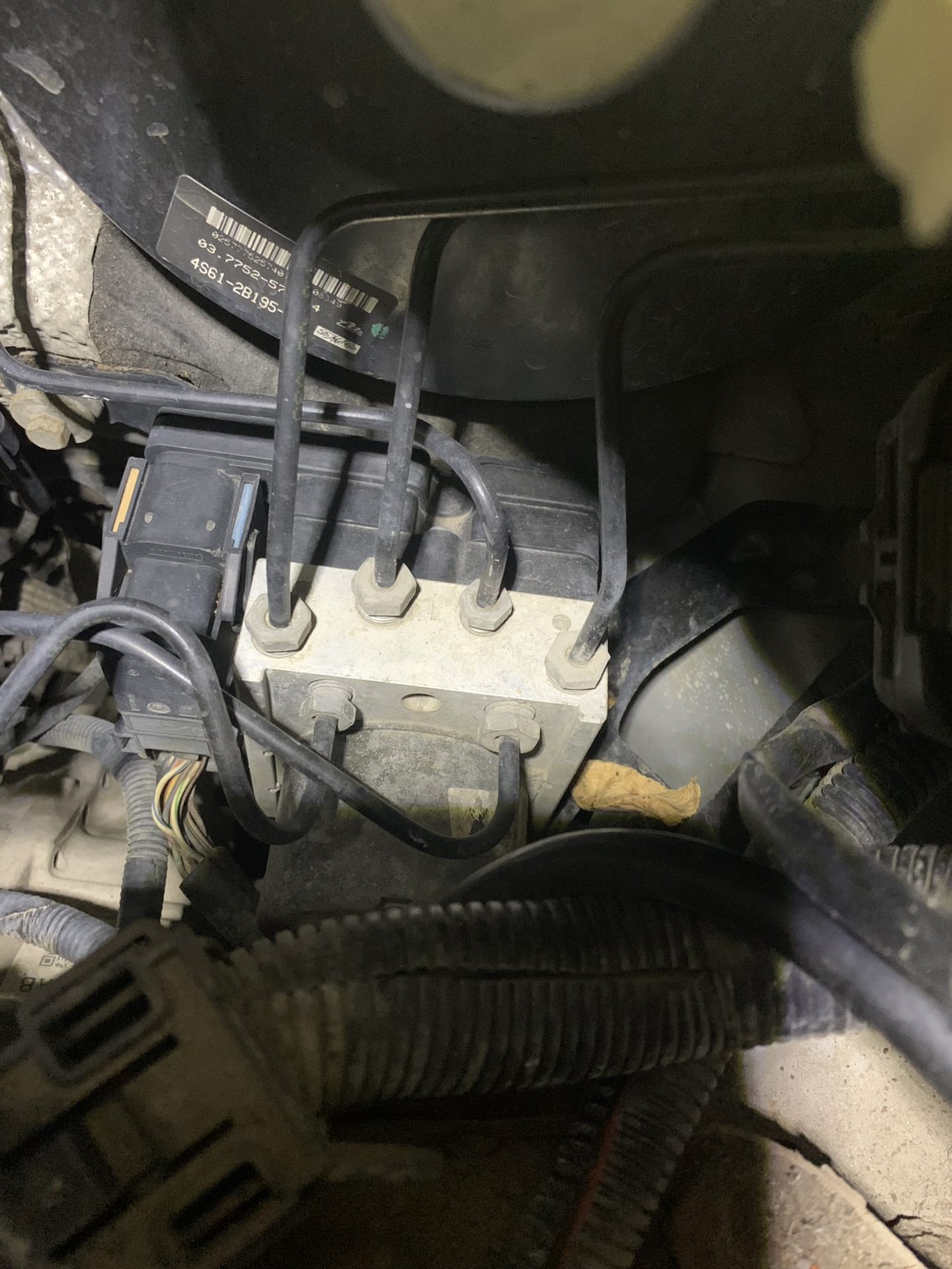

Старый блок:

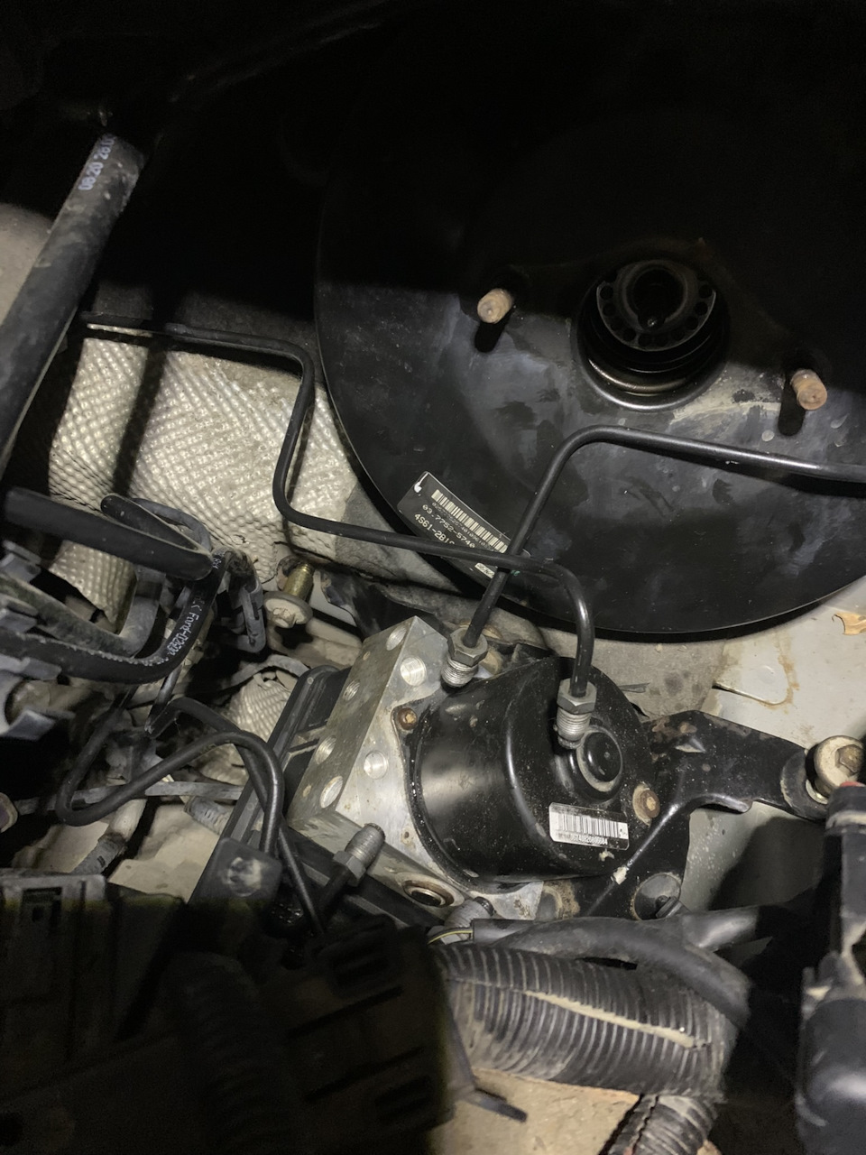

Новый блок на своем месте
Далее переделываем проводку, использовал соединители проводов бош, которые внутри с герметиком
Установку Датчика рыскания не фотографировал, он находиться под водительским сидением, под ковролином, фоткать там было не удобно.
Кнопка в процессе подключения

Есть фото как закреплён датчик рыскания под сиденьем, родные ли болты? Артикула не нашел на схеме
Сам фото не делал, не удобно было. На болтах он по моему сидит. Вот тут фото есть датчика и кожуха который сверху его прикрывает. www.drive2.ru/l/623561357609931192/
Собственно ещё прикол, есть два датчика рыскания с буквами AD и AC, в чем отличие интересно, и то и то ставилось на фьюжн и фиесты.
Если ставилось на фиесты и фьюжины, то должно работать. Что то может исправили и поэтому ревизия отличается.
SAVE-62

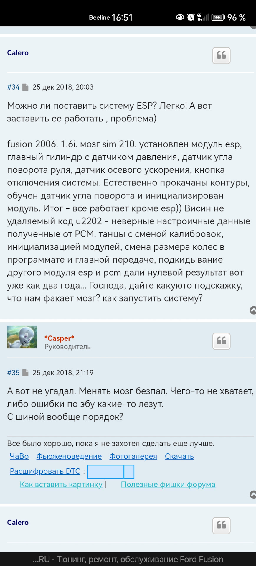

на fusion guru в той же ветке, где вы выложили ссылку на свой опыт, страница 2 Fusion 1,6
Это сообщение я видел, и у человека не работает система в принципе. Я пытался с ним связаться еще до того когда начал собирать комплект, но он не ответил. У него в блоке висит ошибка, у меня ошибок нет. И та ошибка скорее всего возникла из-за того, что один из установленных модулей не от fiesta/fusion а от другого форда и поэтому не совпадает конфигурация. Еще как минимум 3 машины есть, кто устанавливал систему и все работает.
