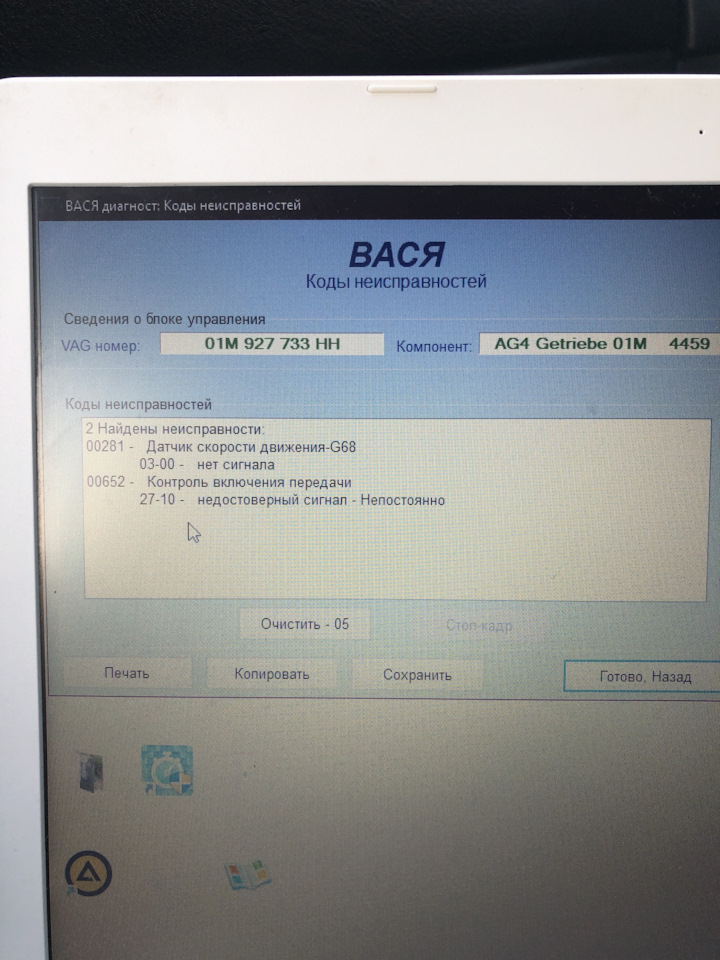

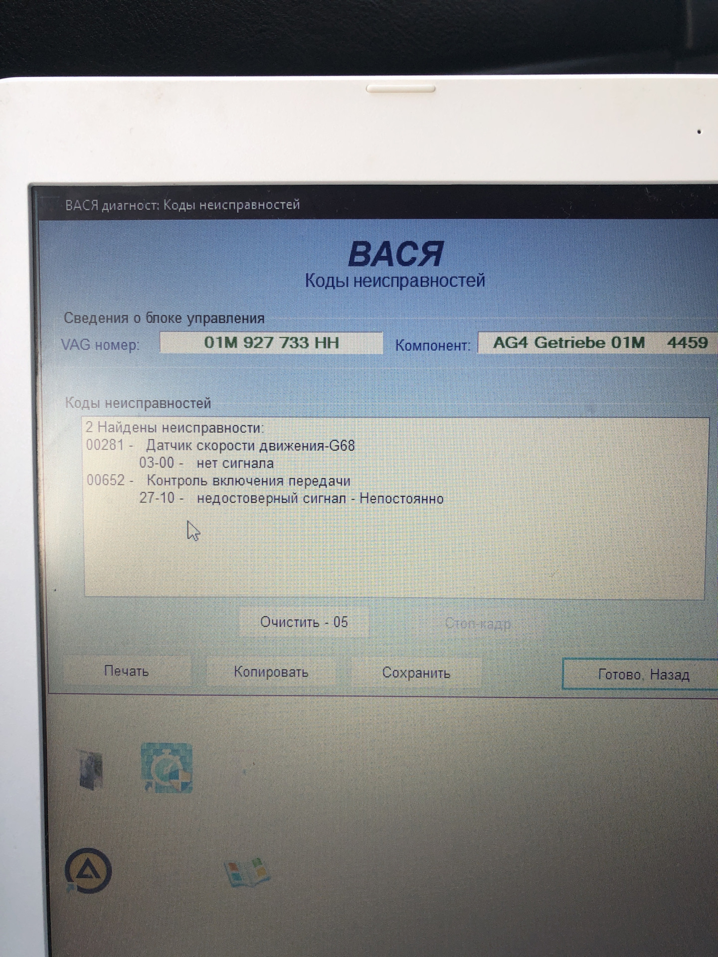

Друзья, как и многие давно борюсь с ошибкой датчика скорости АКПП, а именно G68 с кодом ошибки:
«00281 — датчик скорости движения G68 — 03-00- нет сигнала»
Перечитал огромное количество постов, в котором было огромное количество решений. Кому то, что странно, помогала замена ДПКВ, у кого-то была ошибка потому что провод датчика скорости был подключён на нештатную магнитолу (хотя как выяснилось что на приборку/климат/ магнитолу сигнал идёт вообще с другого датчика). В общем, моя проблема в чем: ошибка висит постоянно. Сбрасывается, но через время возвращается вновь. Других ошибок нет. Переодически, раз в 2 недели коробка падает в аварию (переключение на вторую под 4к оборотов и с пинком), но спустя несколько километров выходит из неё.
Датчик заменён. Проводка до ЭБУ АКПП вся целая. Уже и не знаю, что ещё глянуть…
Мои предположения:
1. Хреновый новый датчик. Хотя чему там ломаться?
2. Видел пост, что на этом датчике скапливается стружка и мешает его правильной работе.
3. Где-то по пути следования проводки, они пересекается с другой и создаются помехи.
4. Неисправен ЭБУ АКПП.
Кто сталкивался с такой проблемой? Какие ещё могут быть варианты?
Свап на МКПП прошу не предлагать))
Дополняю:
После проверки мультиметром, стало ещё больше вопросов. Сопротивления есть на всех контактах, масса устойчивая, напряжение 2,5 Вольта в наличии. Датчик звонится как положено, 820 ом. Соответсвенно, имеется всё для его работы, но ошибка по прежнему висит.
UPD — решилось заменой на оригинальный датчик. Пропали все ошибки, коробка перестала чудить. Не экономьте, ставьте оригинал!

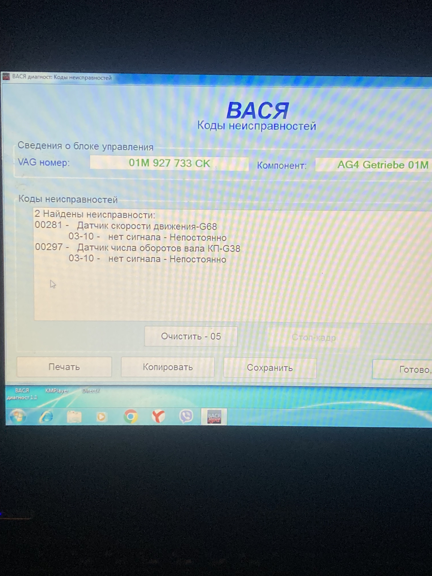

Здравствуйте, не подскажите, у меня ошибка по датчику g68 37-10 не исправен, но ошибка в климате. В блоке АКПП ошибки по клапанам n91 и n283. АКПП питается. Ошибки сбрасываю, пинки уходят, но на следующей день опять появляются. С чего начинать с датчика или с гидроблока?
Тоже ещё не разобрался с датчиком G68 ошибка весить сбрасываю вроде переключает потом опять выскакивает могу две недели ездить и всё норм а потом выскочить смотрели проводку датчик ещё оригинальный стоит вроде всё целое думаю поменять датчик

Ты датчик скорости на акпп с датчиком колена не путаешь? Скинь фото ошибок блока коробки и блока двс
У меня на компе они братух, я далеко от компа
Danil5738
А датчик коленвала под какой маркировкой, обозначение датчика
Danil5738
У меня пару лет назад замкнуло короче провода, я их сделал … И тогда кстати тоже чек вылез и АКПП ушла в аварию, я провода сделал (не связанные с акпп) потом сбросил ошибку и чек исчез тогда… Мне кажется чек он связан как то с акпп, я вообще лох в тачках, так что это мое предположение
Ну как будет комп, присылай фото
А так это гадание на гуще
Понял, спасибо большое, скину как дойду до фоток

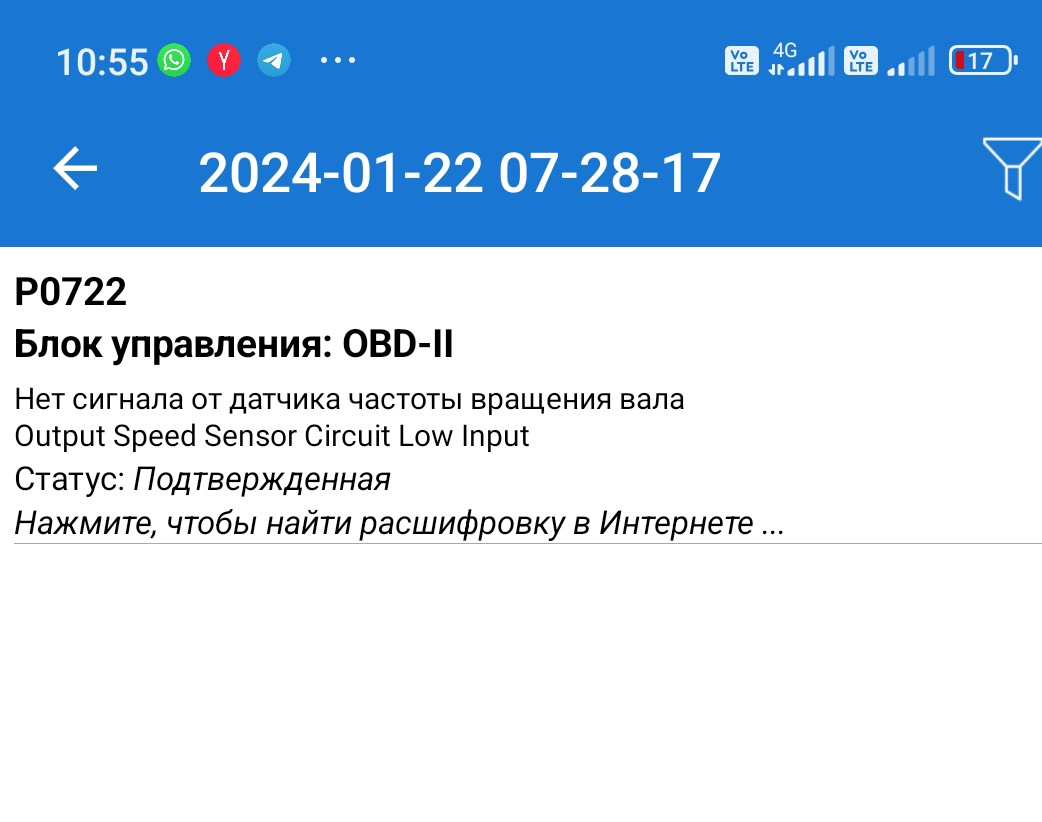

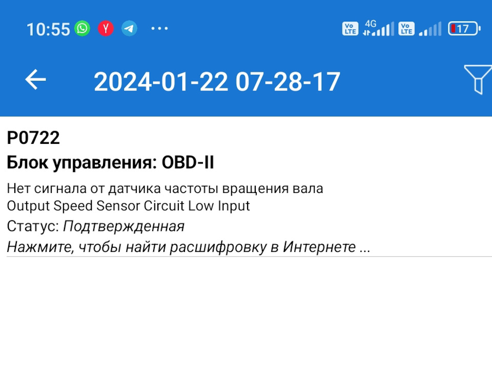

Здравствуйте!
Skoda Octavia Tour 2007 г., 1.6 BFQ (мотор), бензин, АКПП . Ошибка P0722 нет сигнала от датчика частоты вращения вала.
Три года мучаюсь с этой проблемой, заменил три датчика разных фирм, поставил контрактный АКПП со всеми датчиками, проблема ни куда не ушла.
Отдавал на диагностику ЭБУ коробки, по ней проблем не нашли, смотрел изоляцию провода от датчика без видимых повреждений. Спустя время начал замечать троение двигателя и ошибки по первому и четвертому цилиндру и ошибку по первой лямбде.Поменял катушку, проверил свечи, ничего не изменилось. Быть может эти проблемы связаны и ошибки на двигателе, влияют на АКПП.
Проявляется всё это, тем что машина переключает скорость только если крутит до 4 тысяч оборотов и соответственно вялый разгон и не срабатывает кик даун.
Вообщем за последние два месяца отдал около 200 тысяч. Поменял всë, что можно.
Приветствую. Данная ошибка по коробке точно не связана с троением двигателя. У меня все ошибки ушли только когда я поставил именно оригинальные датчики. До этого ставил аналоги разных цен, ни один нормально не работал. В вашем случае, если даже коробка менялась, то проблема 90% в ЭБУ АКПП
А может в проводке? Просто ЭБУ отдавал электрику, он сказал никаких замечаний нет(
Остальные 10% как раз проводка))
Ну и как этот электрик проверит ЭБУ без машины? Вскроет и посмотрит если ли прогар?) единственная нормальная проверка — это подключение на другое авто. Найдите группу шкодаводов, наверняка кто-нибудь согласится «по-братский» дать подкинуть свой ЭБУ вам. Ну или купить на разборке, стоят они недорого да и полно их в наличии.
Но можно начать и с проводки, сложного ничего нет, нужен только мультиметр
Принял, спасибо) А не сможешь описать процесс проверки проводки, достаю косу ищу провод от датчика до ЭБУ, затем каждую жилу пробую прозвонить тестером, а в каком положение его ставить мультиметр и собственно как прозвонить, подскажи пожалуйста))
Ошибка удаляется? Или висит постоянно? Сделай фото ошибки.
Постоянно весит, если сам удаляешь может не появляться день, а может и час.
Берёшь мультиметр, при выключенном зажигании смотришь есть ли вообще питание питание на разъеме. Какие именно контакты не помню, но там их всего 3 — плюс, масса и экранировка

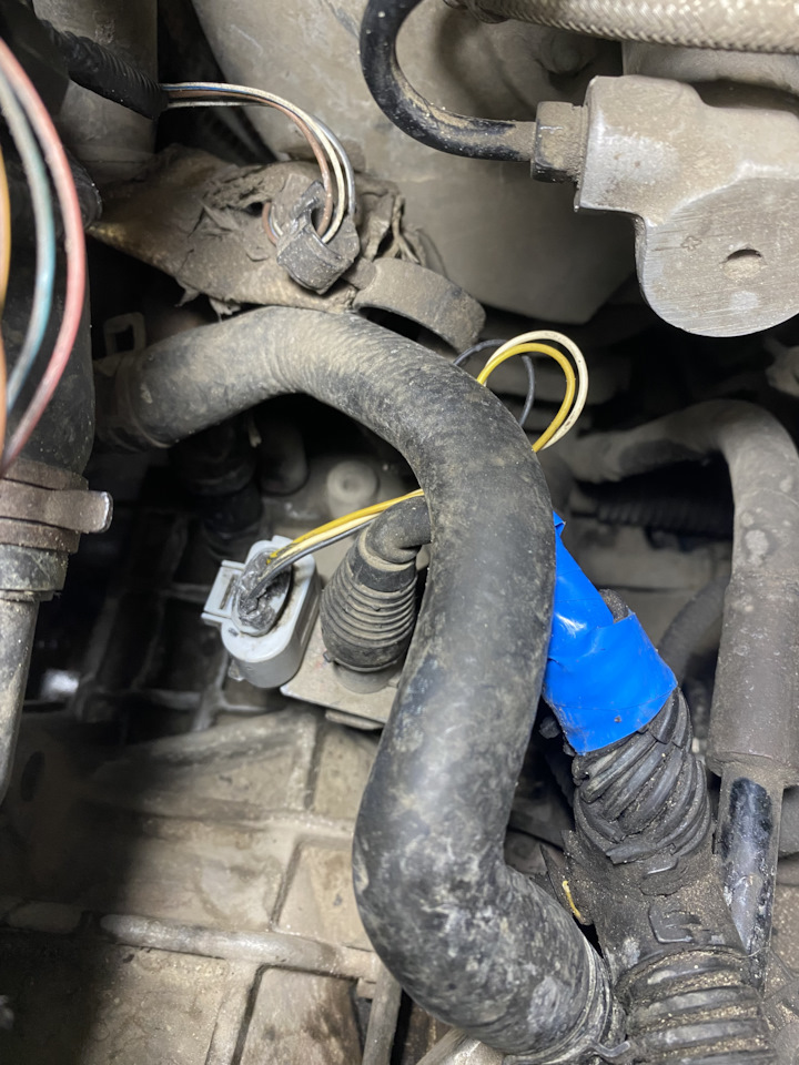

Здравствуйте, я тоже уже два года борюсь с этой бядой. Ситуация 1в1 как у вас. Те же симптомы, те же ошибки. Однажды поменяв датчик ( на неоригинал) забыл об этом на пол года. Снова поменял, потом уже хватило на пару месяцев. Решил поставлю оригинал и точно уже забуду. В итоге оригинал отработал два дня и тоже начал бузить. Вот ломаю голову что же еще может быть, тк сделал я все начиная от проводки заканчивая блоком управления. Опорные 2,5 вольта есть. Может есть какие подсказки?
А точно оригинал?) подделок в наше время очень много… если напряжение есть, с проводкой и ЭБУ точно всё хорошо, то я бы ещё раз поменял датчик))
Ещё мне писали такое может быть из-за помех от рядом идущих проводов. Так же может быть из-за стружки на датчике, снимите тоже проверьте
Датчик точно оригинал, покупател в проверенном месте, да и по упаковке видно что не подделка. На счет стружки, датчик предыдущий пару мечяцев откатал и на нем не было стружки. А за 2 дня на новый врядли налипнет столько что бы он глючил. Вот я тоже склюняюсь к помехам, но как их устранить тогда вопрос. Ведь где ты провода не проложи рядом все равно что то другое будет лежать.
Приветствую, решили проблему?
Привет, да. Дело оказалось в фишке, поменял ее и с тех пор езжу проблем не знаю, только масло меняю

Приветствую друг а как проверить ЭБУ АКПП работает или нет ? 01М АКПП
Привет. Не понял вопроса😅 какая проблема?
У меня висит чек, АКПП в аварии, висит ошибка g 68, , вот думаю датчик ли это или блок АКПП … Имелось ввиду как проверит ЭБУ коробки на исправность …
90% что дело в датчике, 10% что в проводке. Неисправность ЭБУ крайне маловероятна)
Короче поменяю завтра датчик, решил уже … А потом снова проверить диагностикой ? И сбрасывать чек?
Чек не влияет на работу коробки, нужно спросить ошибки в блоке коробки. В целом можно и не сбрасывать, она сама должна уйти после замены датчика

Посмотри провода в самой фишке и у фишки рядом. Было такое ) если что есть новый датчик )
Я задумываюсь о покупке нового экранированного провода и перепиновать его вместо родного) но сейчас холодно, думаю это к лету… а пока да, постараюсь найти неисправность «на коленке»
А у тебя ориг датчик? Почем?)
Дело не в экране, у меня провод отгнил в самой фишке, куча датчиков поменял уже.

Разбери и посмотри, датчик пока не заказывай. Скорее всего дело в проводах
просто качесто новых проводов оставляет желать лучшего этим вроде по 20 лет но все же ходят, а тут и 5-7 лет у машин провода сыпятся и зеленеют от ветра
ну я делал так, тестер в измерения ОМ и трес жгут где скачет туда и лез в итоге оба провода на датчики чинил
ну не поменял а починил, менять хотел но там 1800 за метр провода как бы накладно ибо нужен экранированный двухжильный
Спасибо большое за ответ. Буду менять. Полагаю и надеюсь, проблем у меня в том же, поскольку проблема плавающая, видимо то пропадает то появляется контакт. А искать в каком именно месте обрыв, думаю дольше и менее надежно)
10к назад победил проблему с датчиком, тоже было то работает то нет — итог вытряхнул косу на два датчика g38/g68, от блока управления коробки снял разъем, с датчиков тоже снял и экран на датчики у меня пробит был в трёх — четырех местах, увидел только тестером прозвоном в режиме замера сопротивления, жгут двигаешь(шатаешь-качаешь) значения изменяются, а должен стремится к 0 желательно всегда 0 (ну 0.07) при любом положении жгута… Ну как то так теперь пофиг с каким датчиком работать
У меня, кстати и с G38 была беда, тогда решилось заменой датчика. Я правильно понимаю, что ты всю проводку до этих датчиков поменял от ЭБУ и всё прошло?
У меня штекер круглый на акпп отходил, защёлки не было, падала в аварию, хомутом обжал и проблема ушла. Датчик этот тоже менял, с него ошибка тока после замены ушла.
Да вроде датчик новый, хоть и не оригинал. Попробую заказать оригинал, тогда не было в наличии)
Разматывай проводку и тщательно осматривай, может ЭБУ АКПП стоит пропаять
Начну с этого варианта, спасибо!)
Добрый вечер подскажи знаю что он находиться под подушкой АКПП именно G68 так вот читал что нужно коробку подпирать снизу или это не обязательно?и какой фирмы первый раз ты ставил датчик?
Поддомкратить нужно обязательно, через деревяшку прямо за поддон можно, т.к. будете откручивать опору КПП
Какая была фирма не помню… но обязательно ставьте оригинал. Лучше один раз переплатить и забыть об этой проблеме
