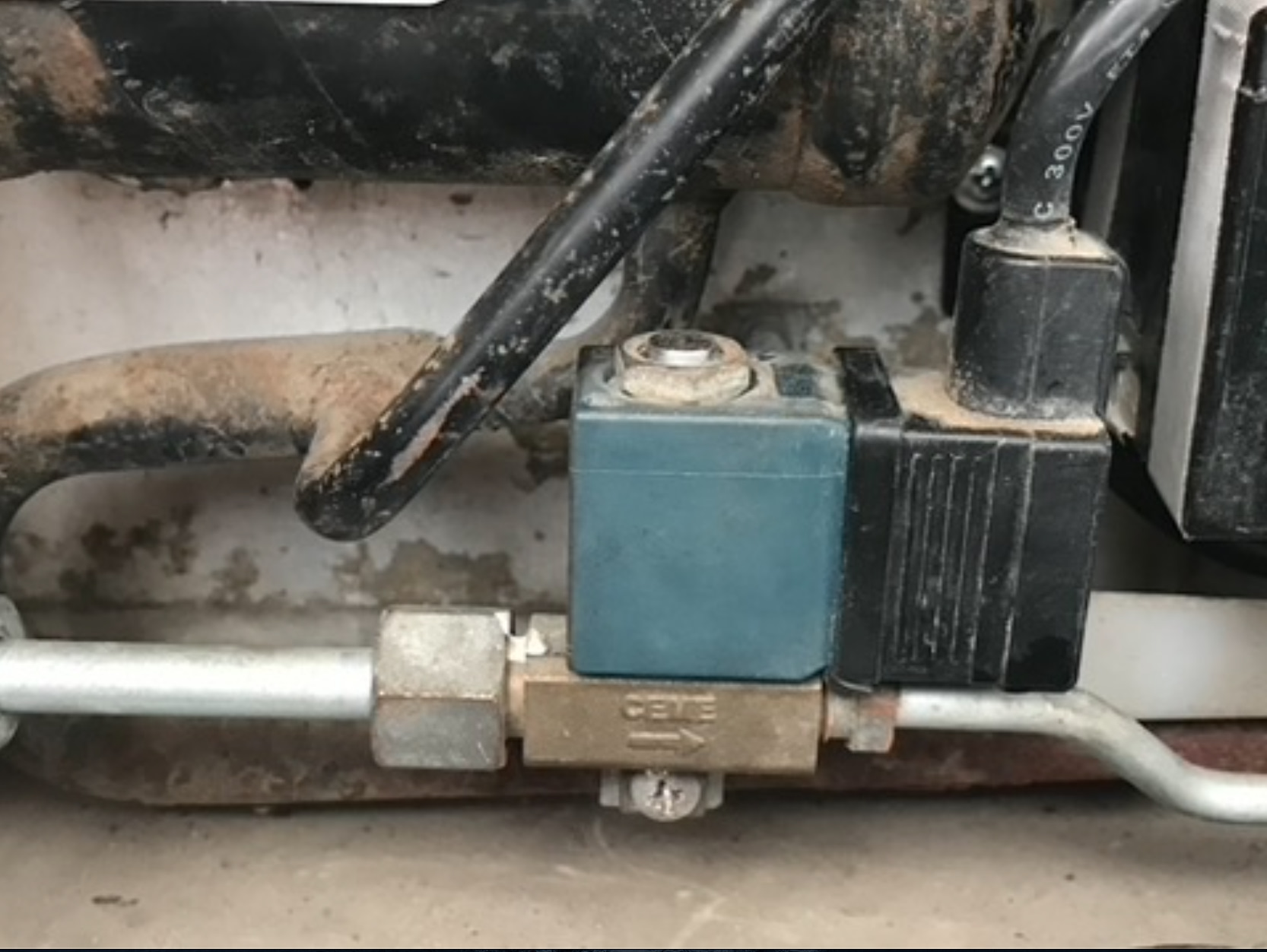

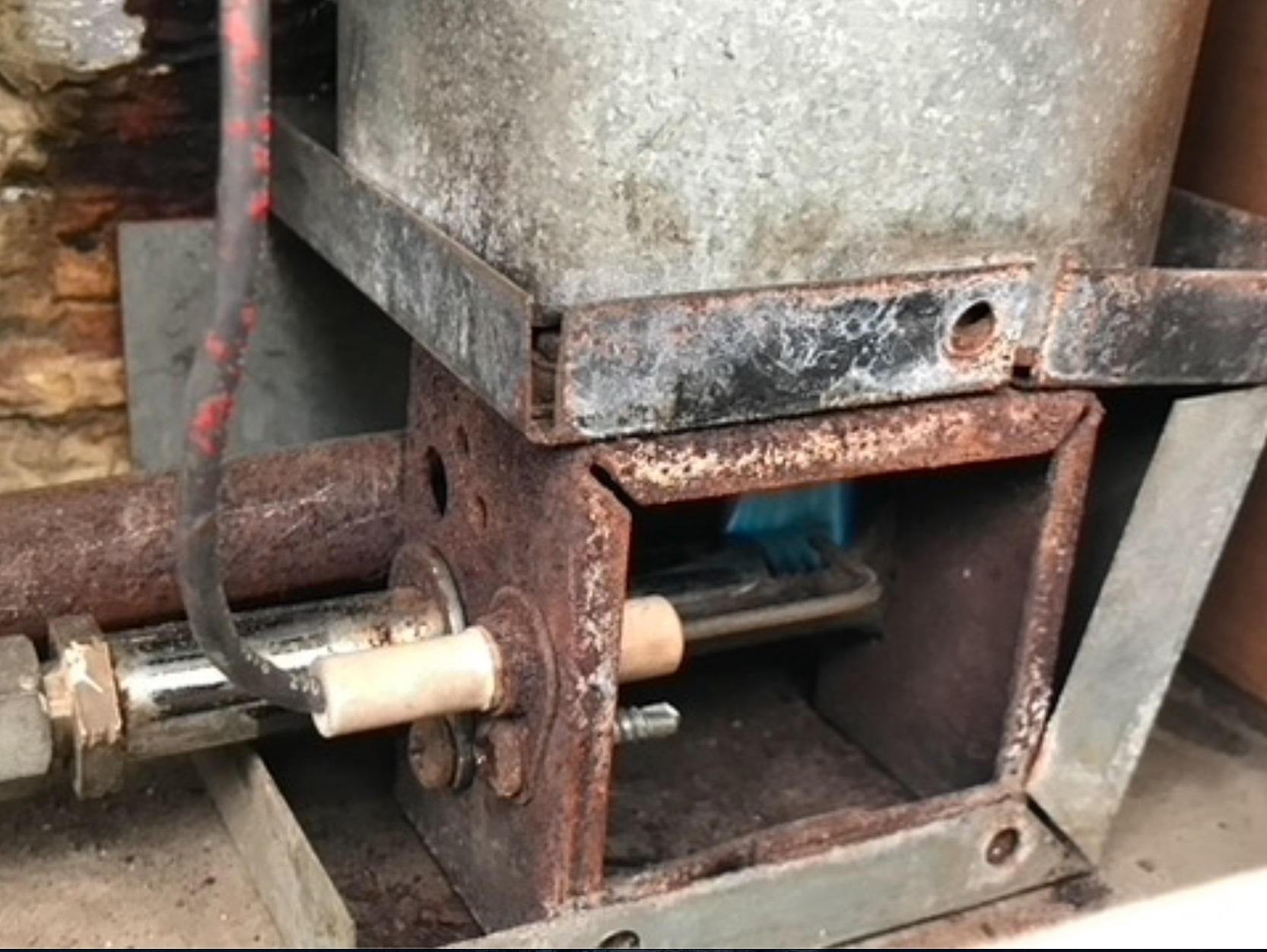

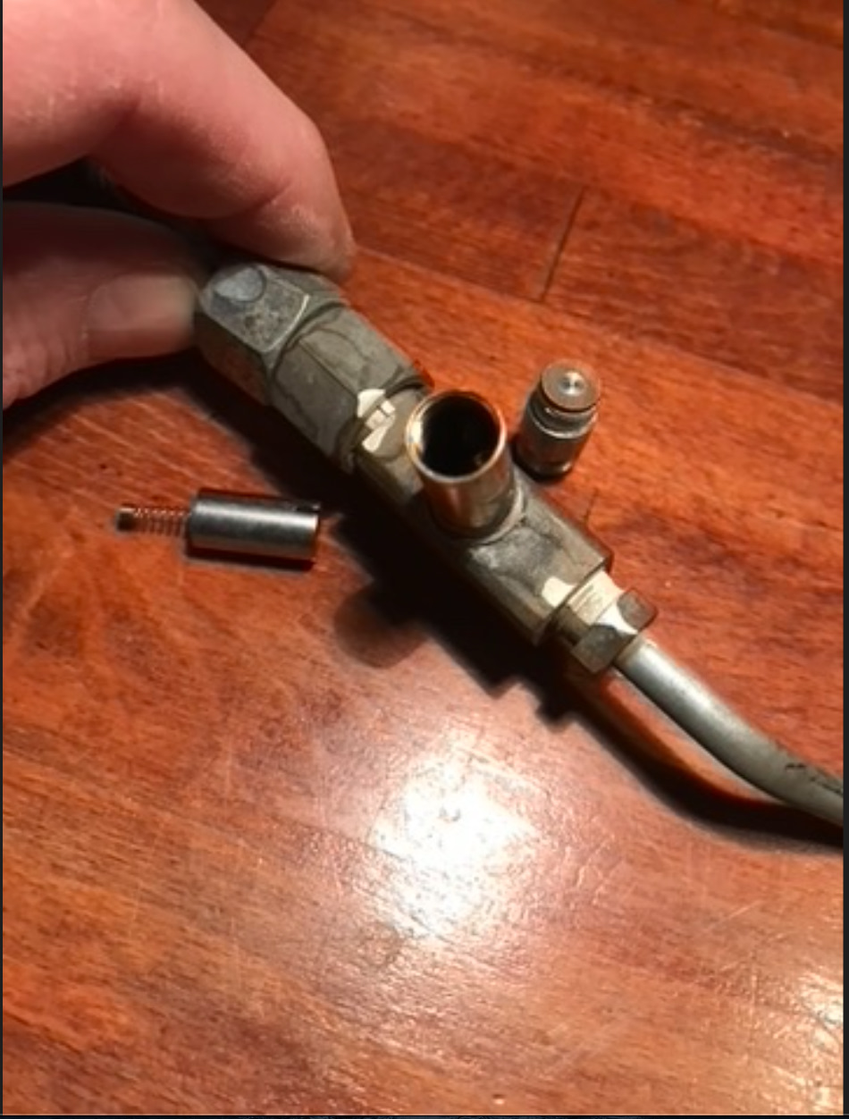

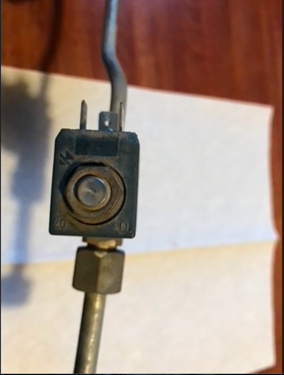

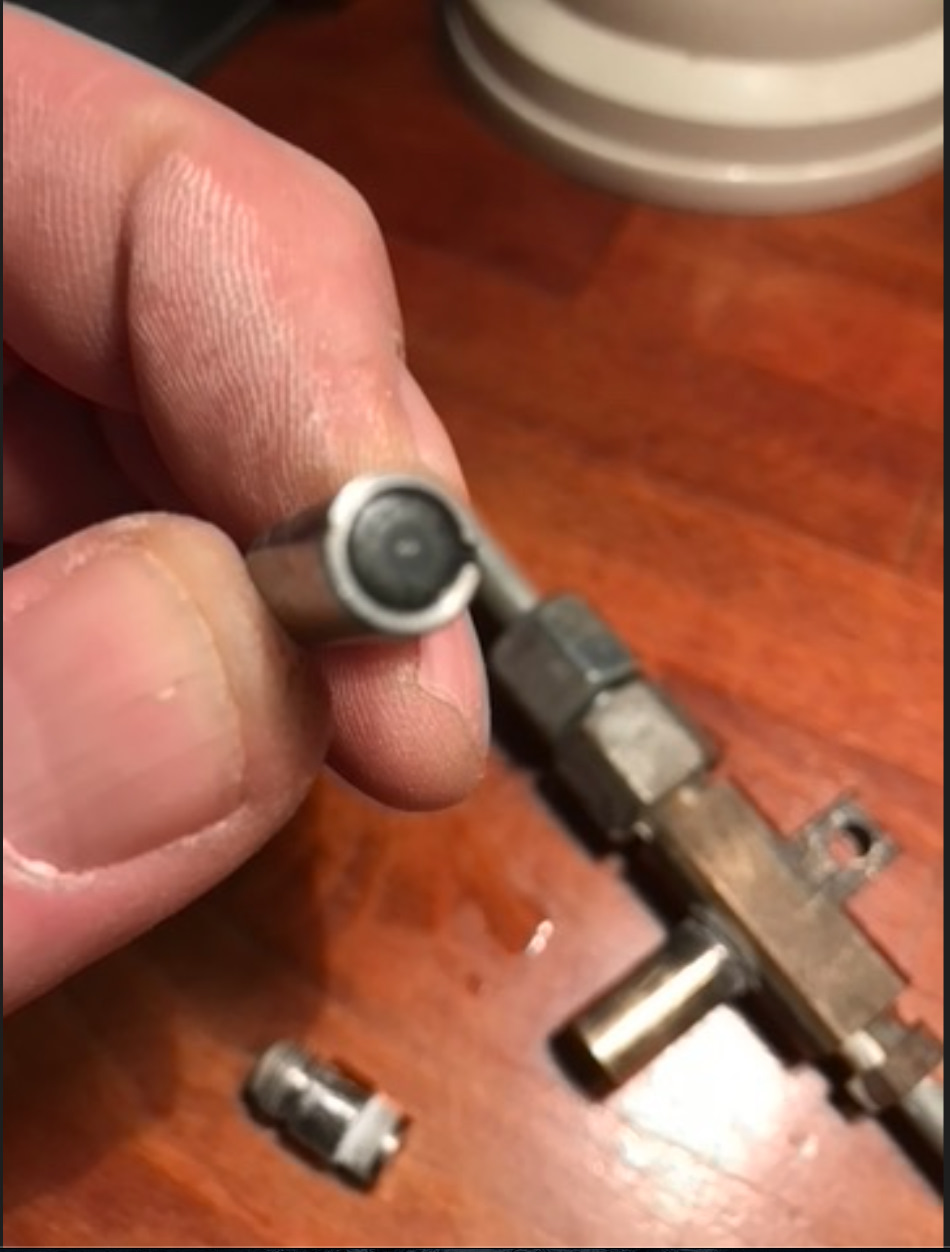

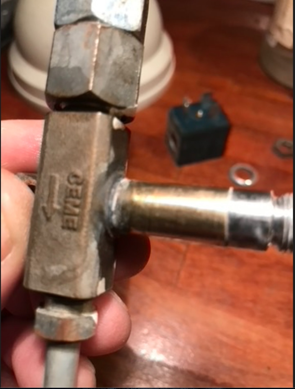

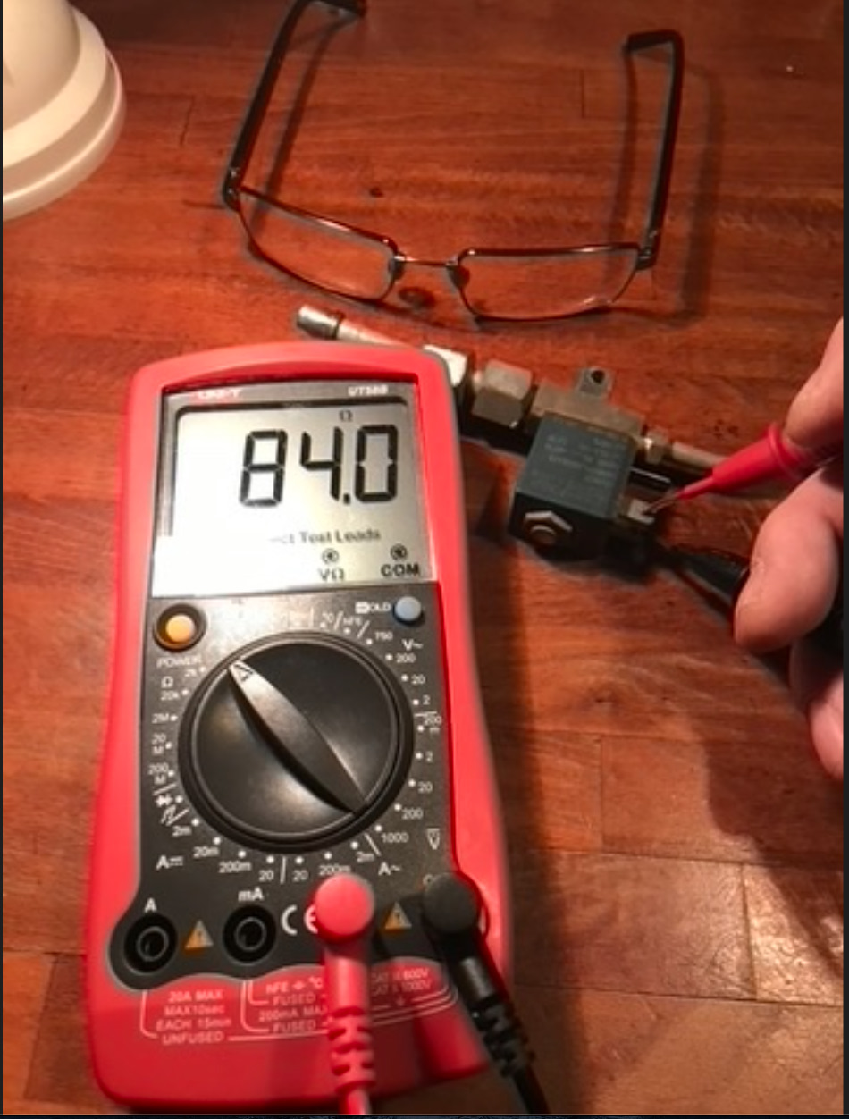

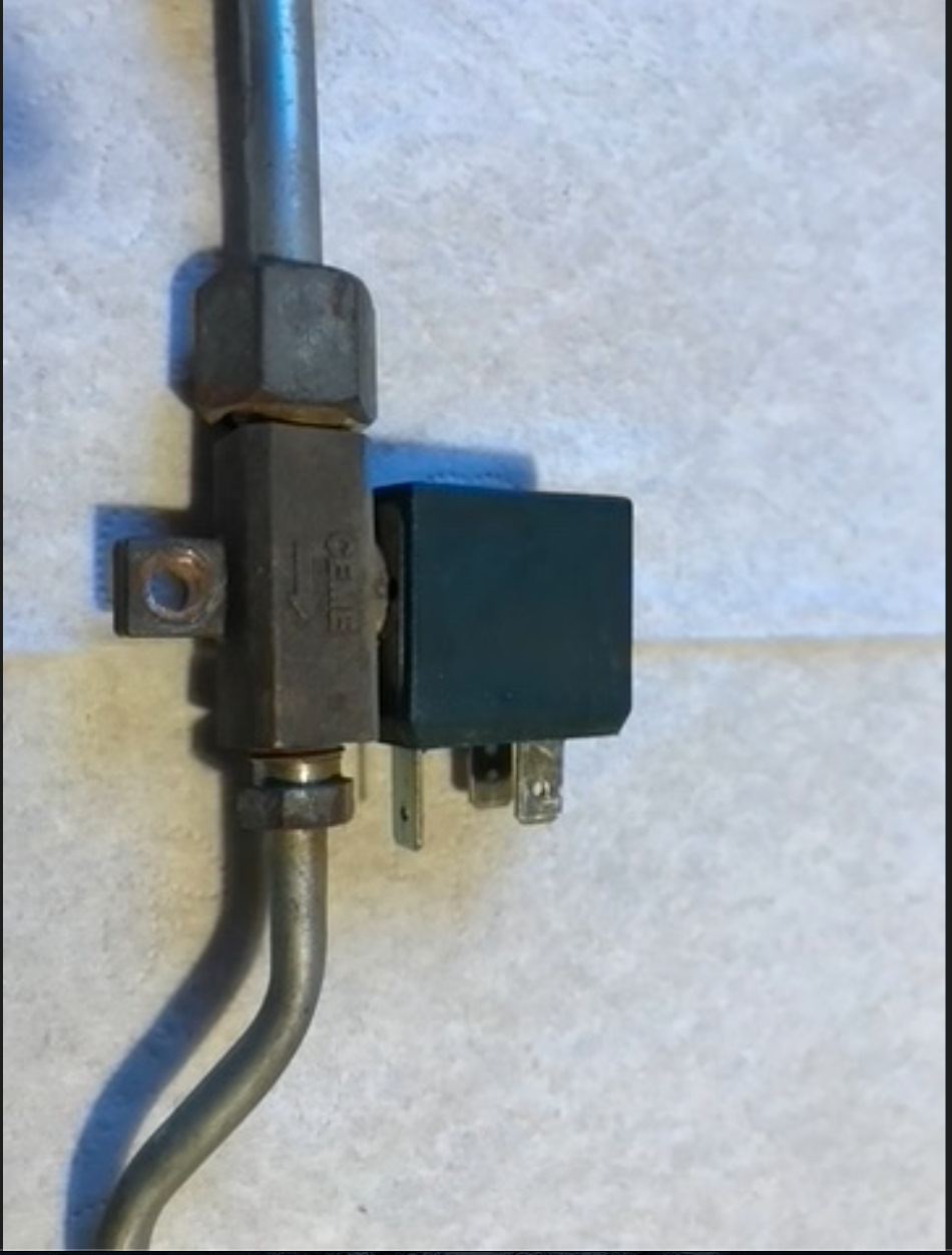

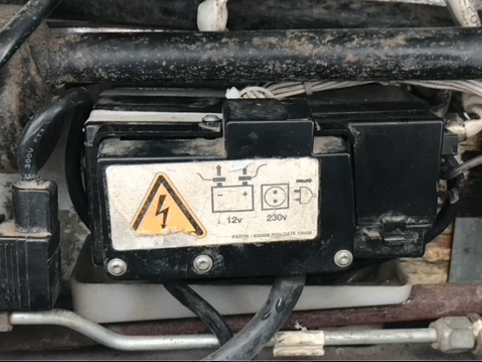

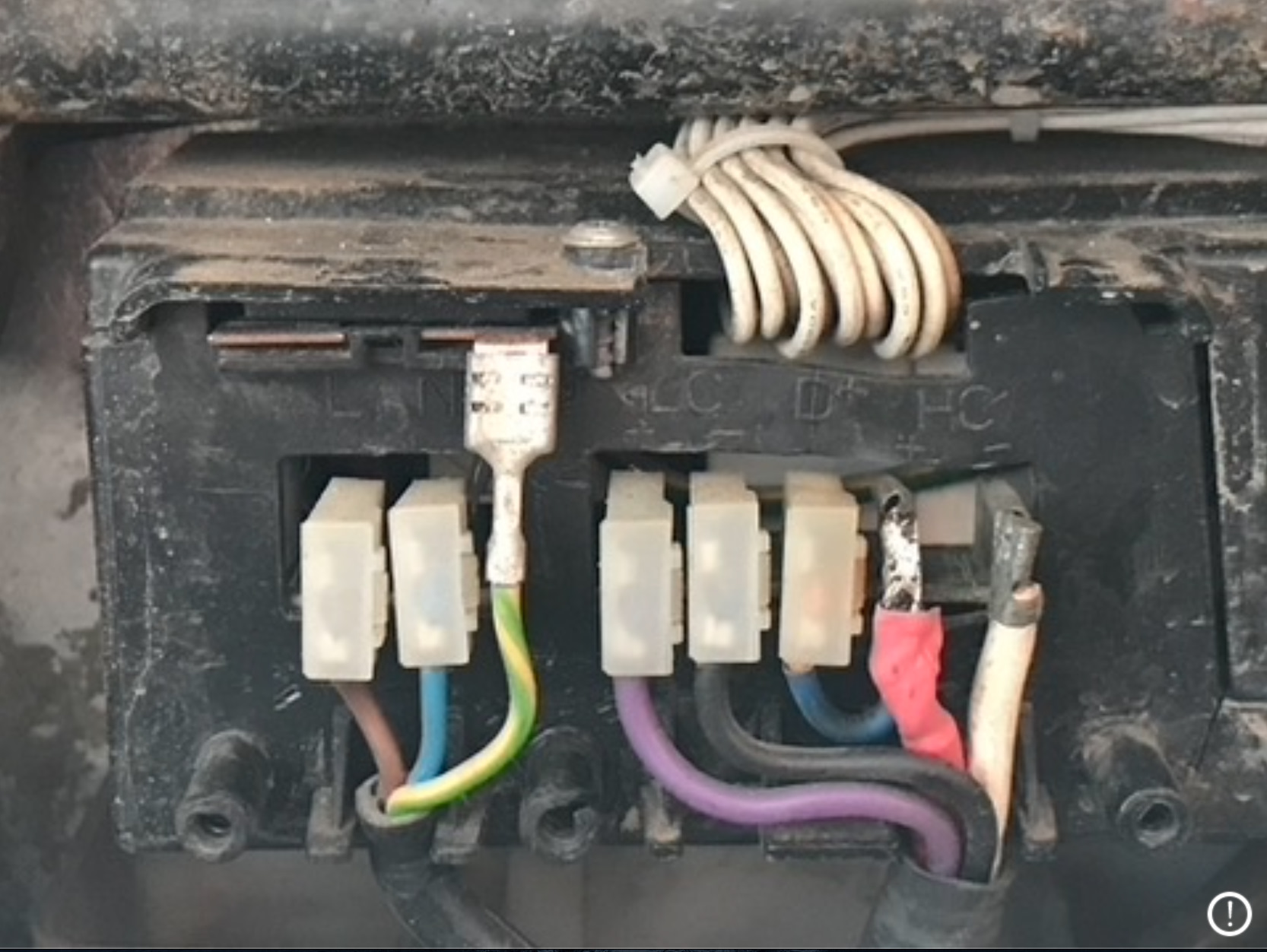

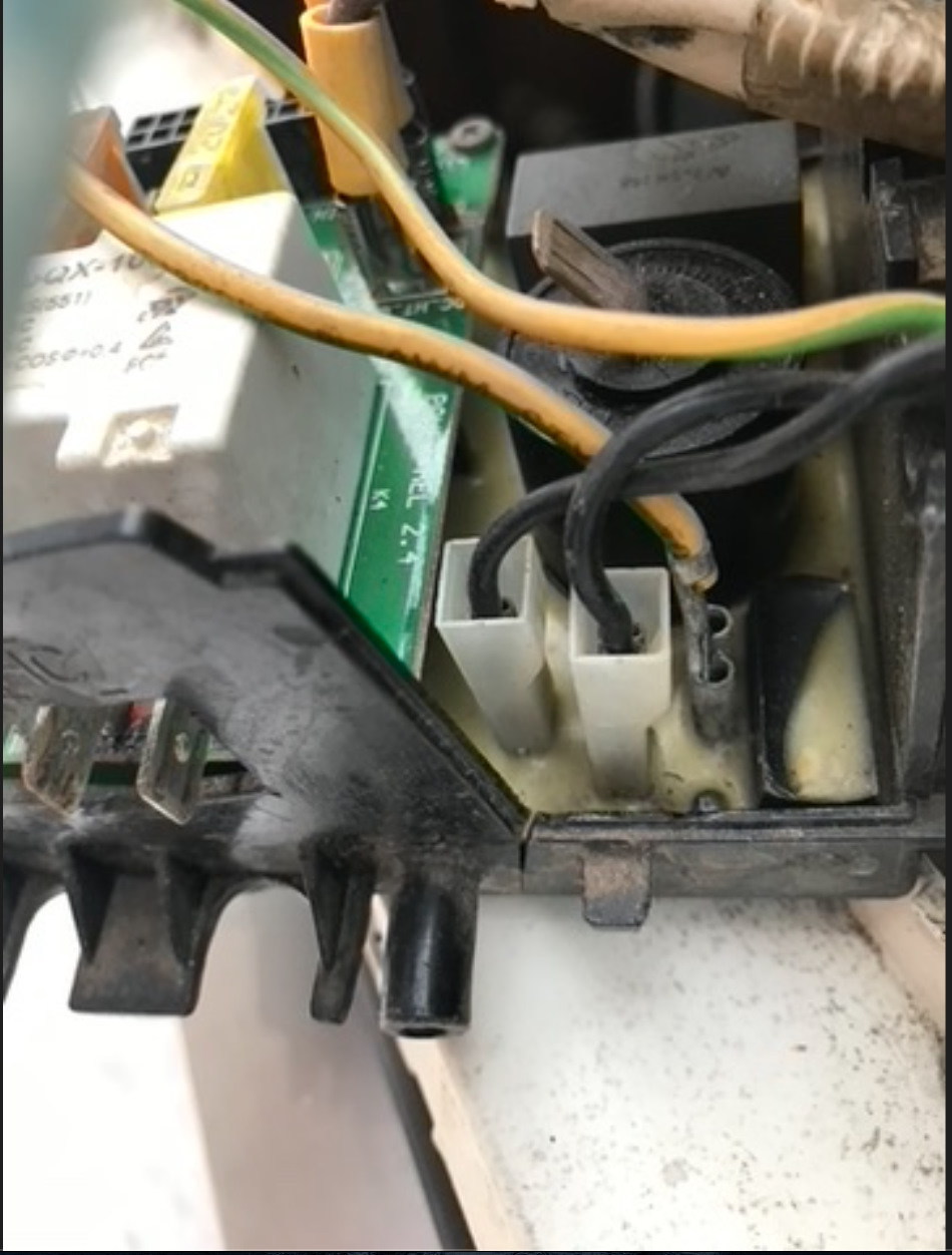

Стал через раз запускаться холодильник от газа. Когда двигатель заведен, то запускается, когда выключен, то 50/50. Пробежавшись по блоку управления взглядом, послушав клапан, проверив подачу на него открывающего напряжения, пришлось снимать на обслуживание. В принципе это и ожидалось, поскольку газ хоть и газ, но содержит в себе смолистые фракции и одушку, которую порой сливать приходится и потом кругом все воняет. Ну в общем и оказалось, что клапан залипал периодически. После прочистки, промывки, переборки, он с тех пор работает безупречно.
