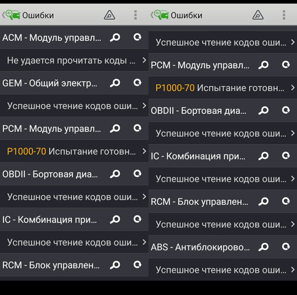

Подсоедини EML и сразу показало ошибку
P0302 -зарегистрирован пропуск зажигания во втором цилиндре.
Через FORScan сбросил ошибку.

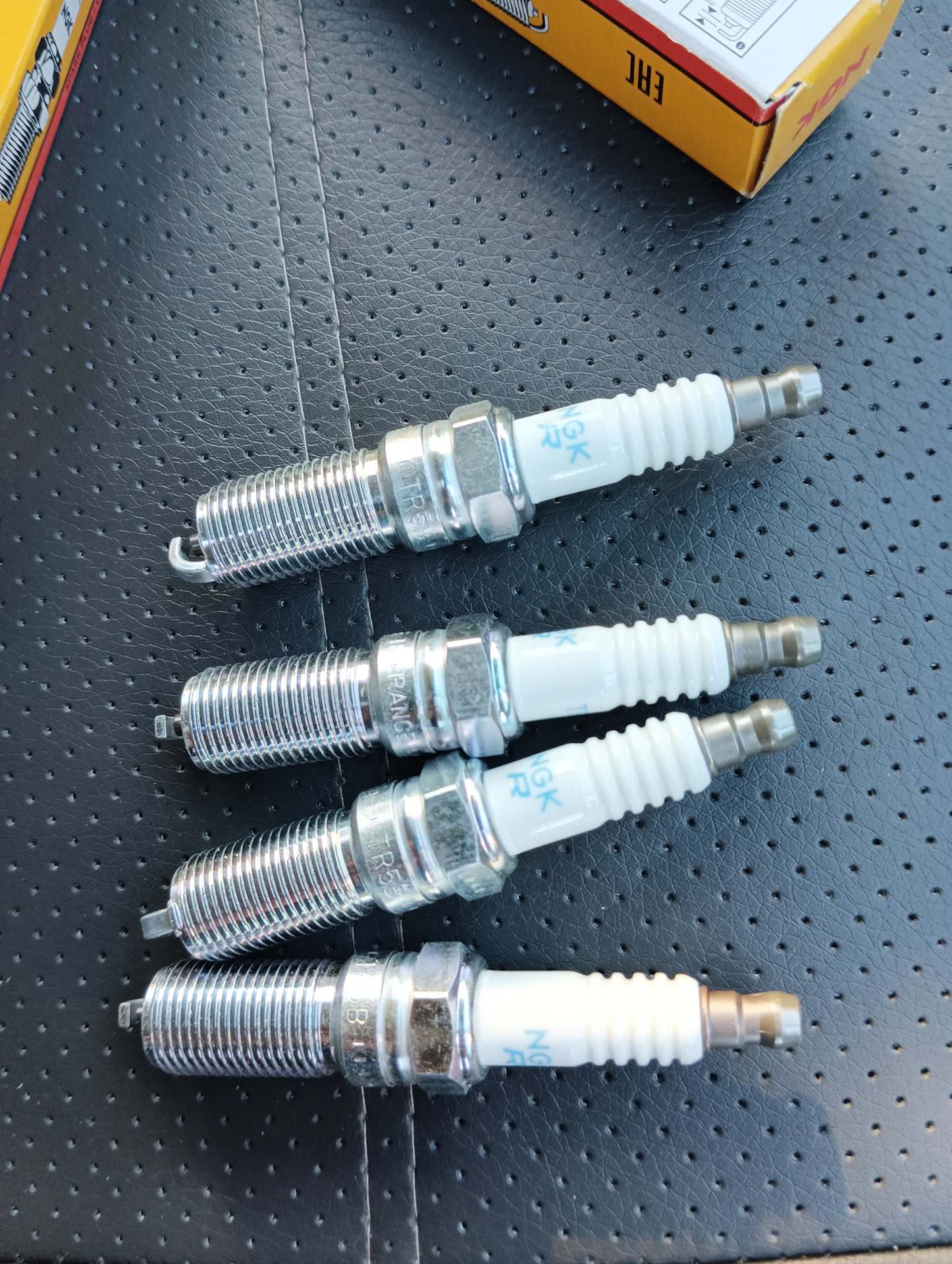

Ошибка исчезла. За одно поставил новые свечи зажигания NGK TR5B-13
И после появилась новая ошибка P1000-70
С которой незнаю что делать?
И диагностику теперь эта ошибка не даёт сделать.
Работа двигателя вроде бы наладилась.
Но не пойму теперь как убрать эту ошибку! В разных ресурсах пишут:
Сама пропадёт! Что думаете Вы?

Ошибка по пропуску зажигания бывает и не зажигает чек.Свечи ты заменил, катайся дальше.Тут надо наблюдать стоит ли копать дальше.
Дело в том, что перед установкой новых свечей я поставил старые которые точно исправны и ничего не изменилось, а только после удаления ошибки наладилось!

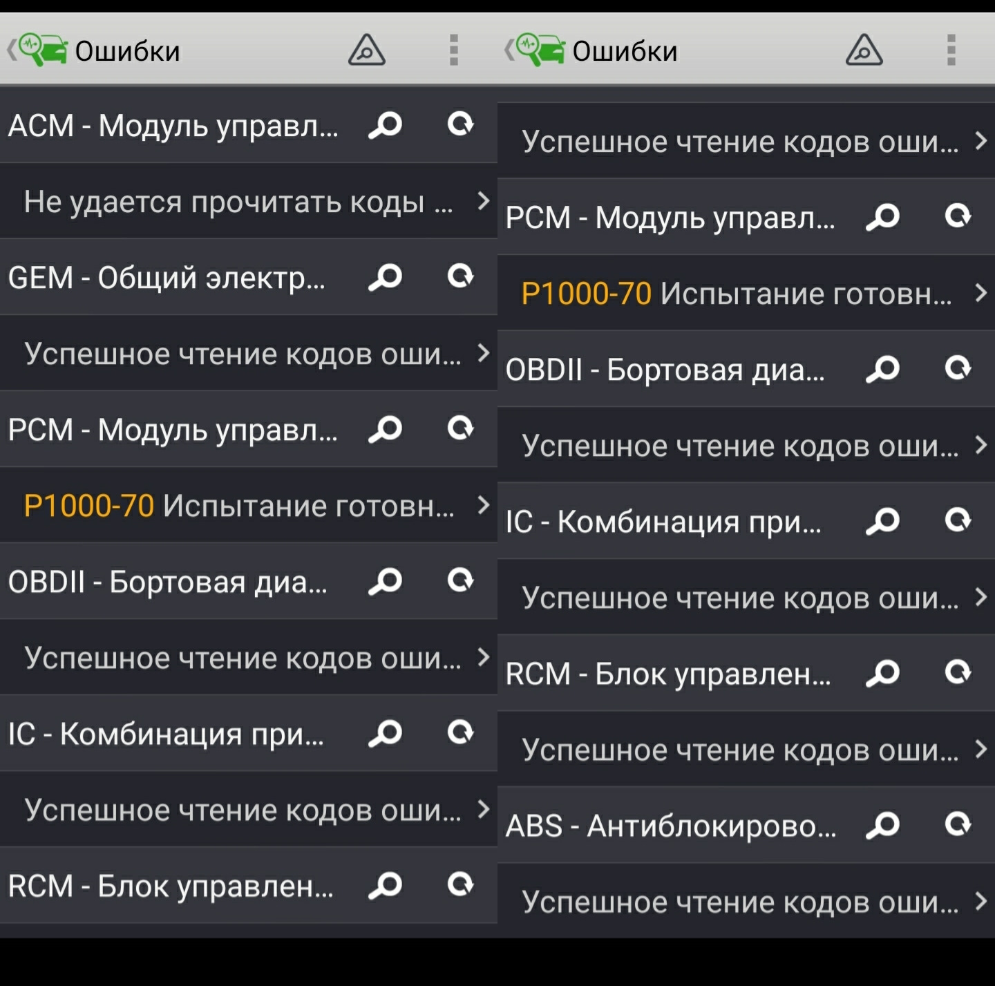

1000-70 это не ошибка))
Это просто сообщение о том, что еще не закончена самодиагностика после сброса)))
Р1000-70 появляется после сброса ошибок, исчезнет самостоятельно через некоторый пробег авто, сколько км точно я не знаю.
скрин после сброса ошибок,
Спасибо. Столкнулся впервые по-этому это не знакомо для меня.
