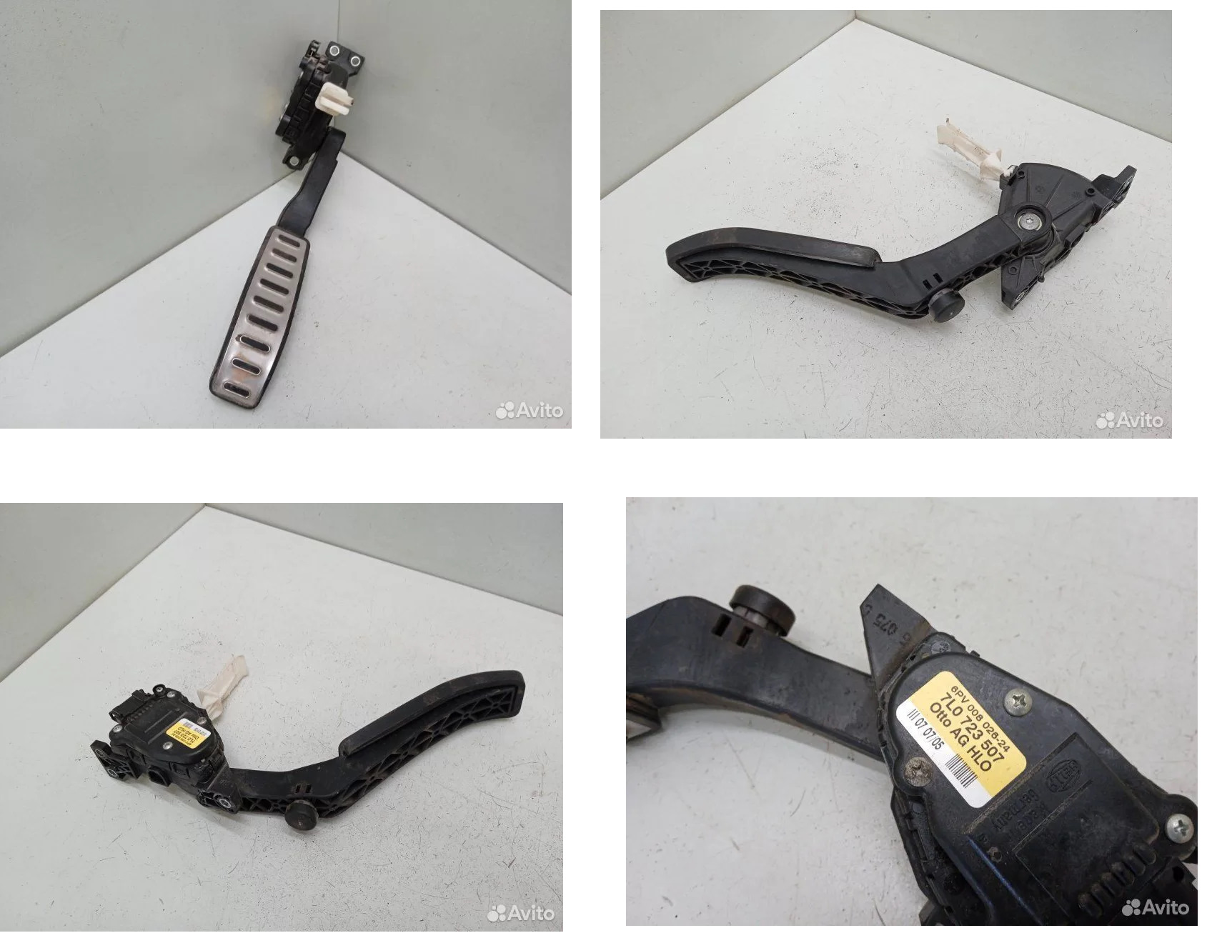

Нашел на просторах интернета в разборке лот:
Педаль газа Porsche Cayenne 9PA 4.5
Номер и производитель: 7L0723507D VAG
Педаль газа подходит:
Audi Q7 1 поколение 2005 — 2015 4L (4LB)
Audi Q7 2 поколение 2015 — н.в. 4M (4MB)
Porsche Cayenne 1 поколение 2002 — 2010 9PA (955, 957)
Porsche Cayenne 2 поколение 2010 — 2018 92A (958)
Volkswagen Touareg 1 поколение 2002 — 2010 GP (7L6, 7L7, 7LA)
Volkswagen Touareg 2 поколение 2010 — 2018 FL, NF (7P5, 7P6)

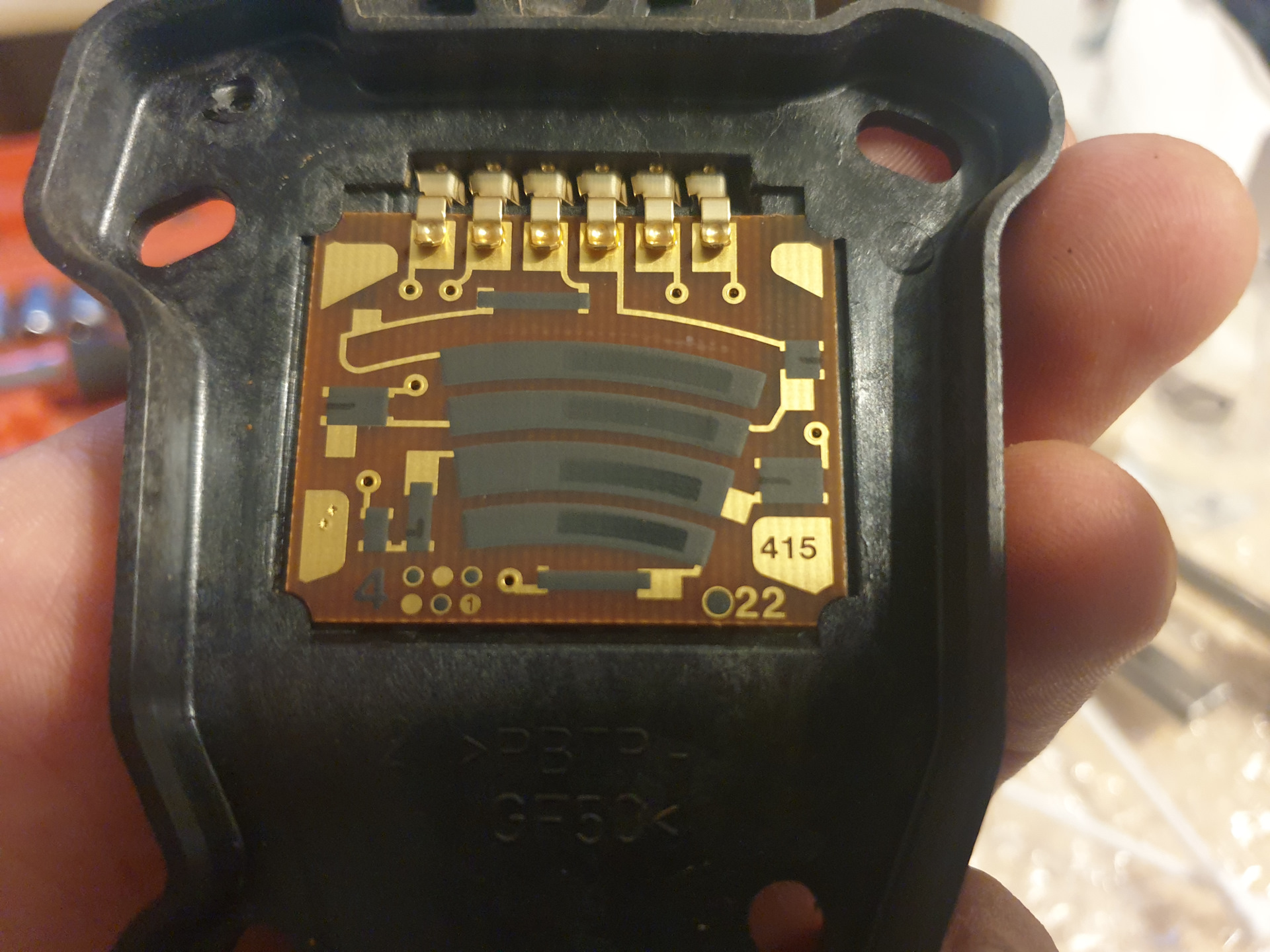

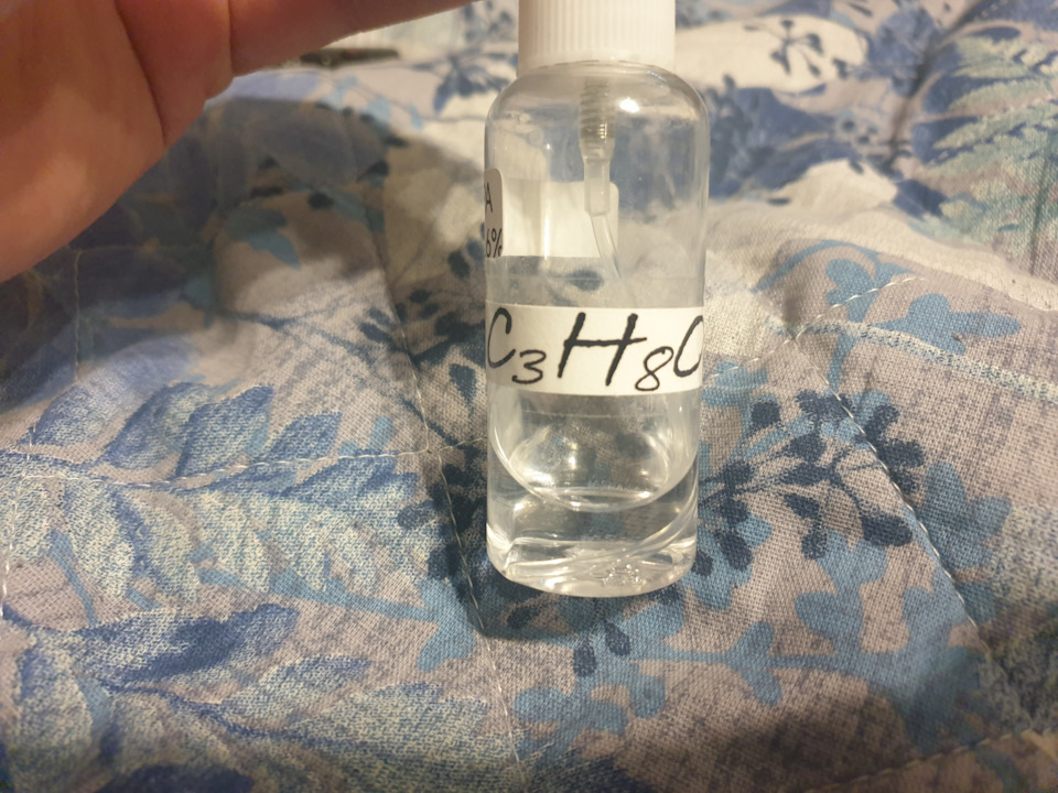

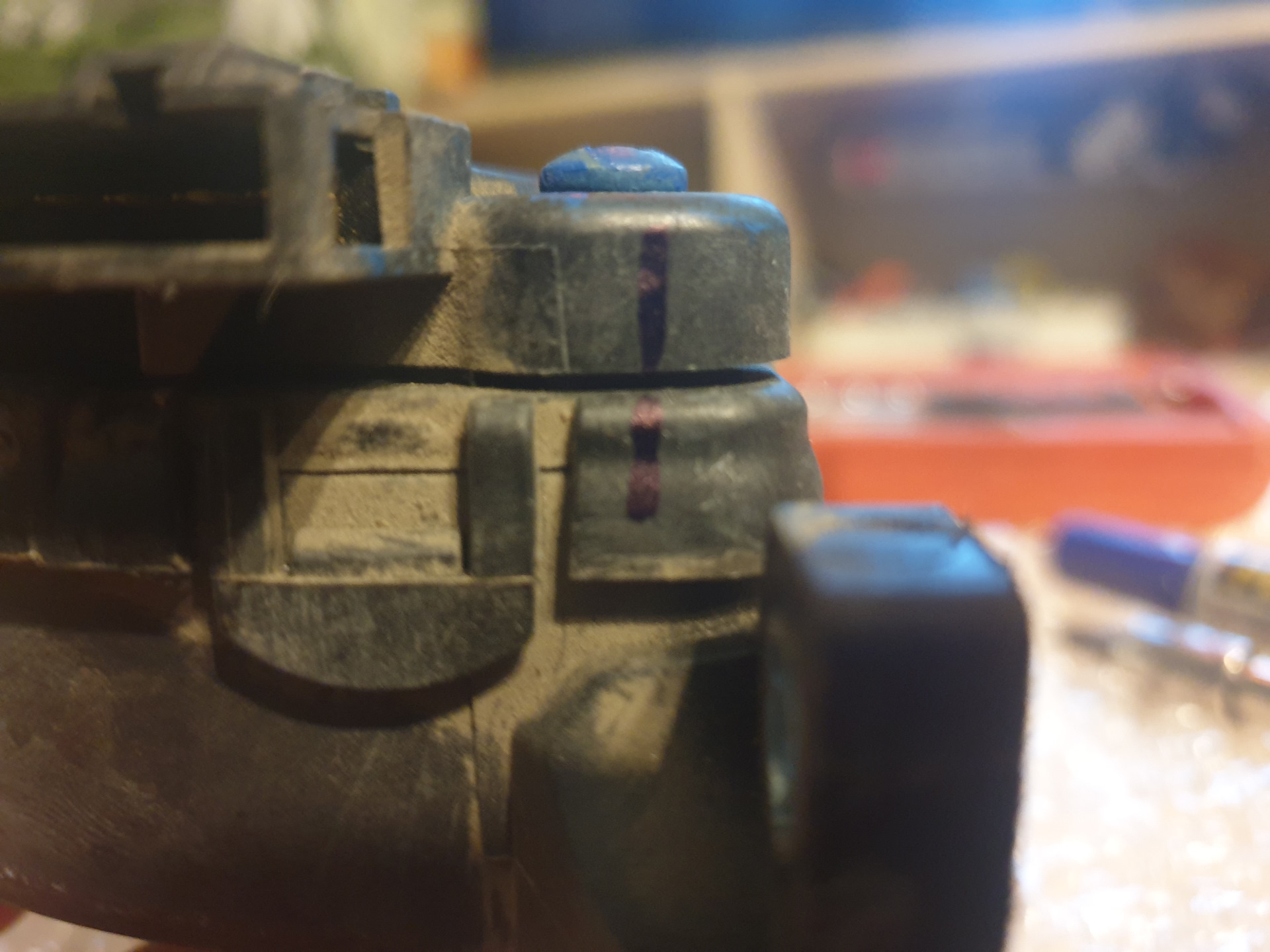

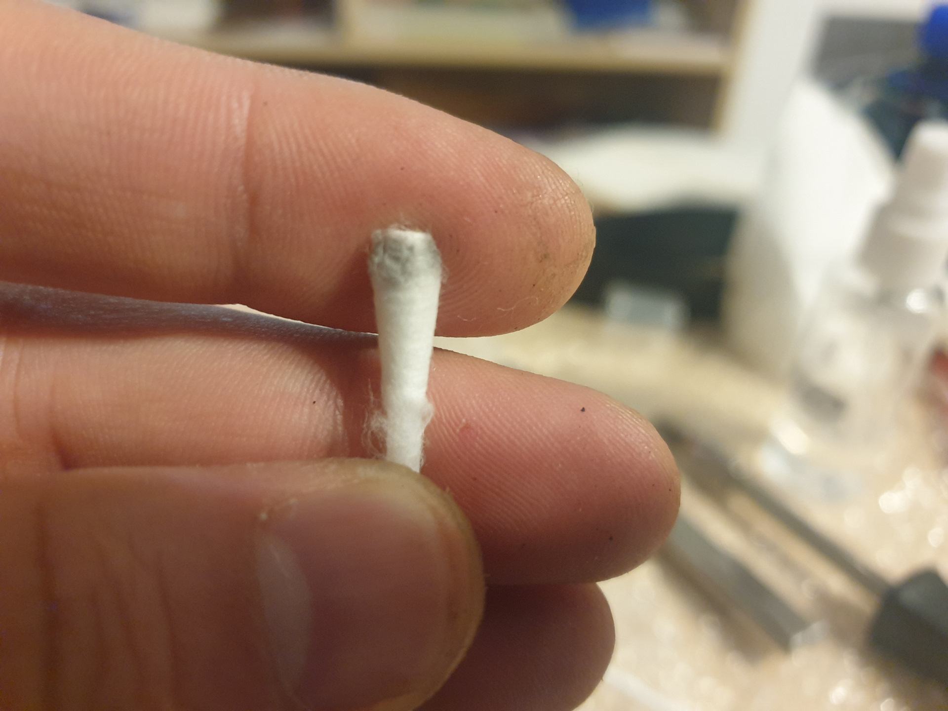

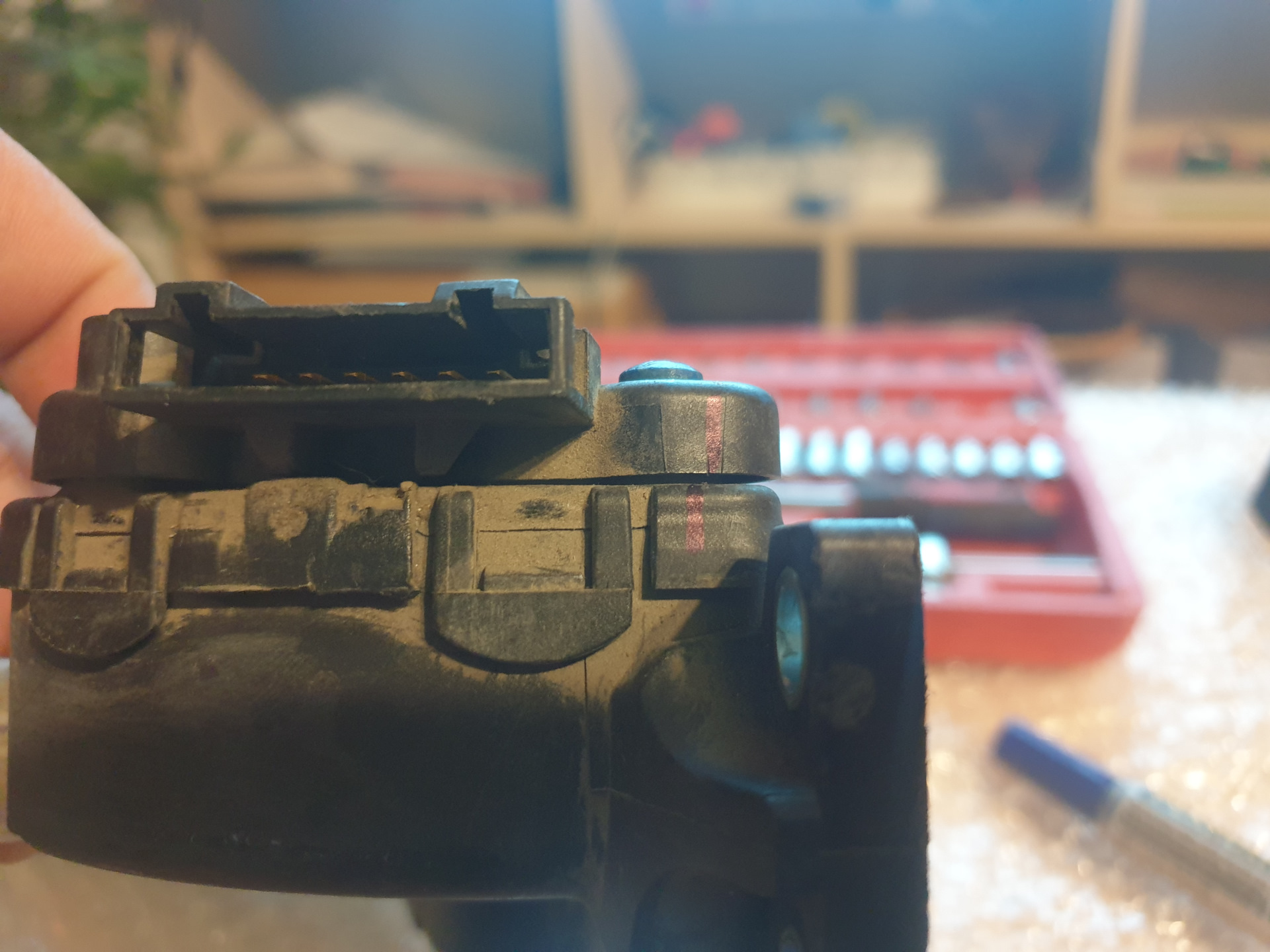

А дальше маркировка как было, разбор, чистка изопропилом, смещение потенциометра относительно щеток, сборка и установка.
После установки сразу появился отклик на нажатие. Свободный ход пропал. Первые нажатия непривычно удивляют, но почти сразу привыкаешь к таким изменениям. Однозначно рекомендую.
