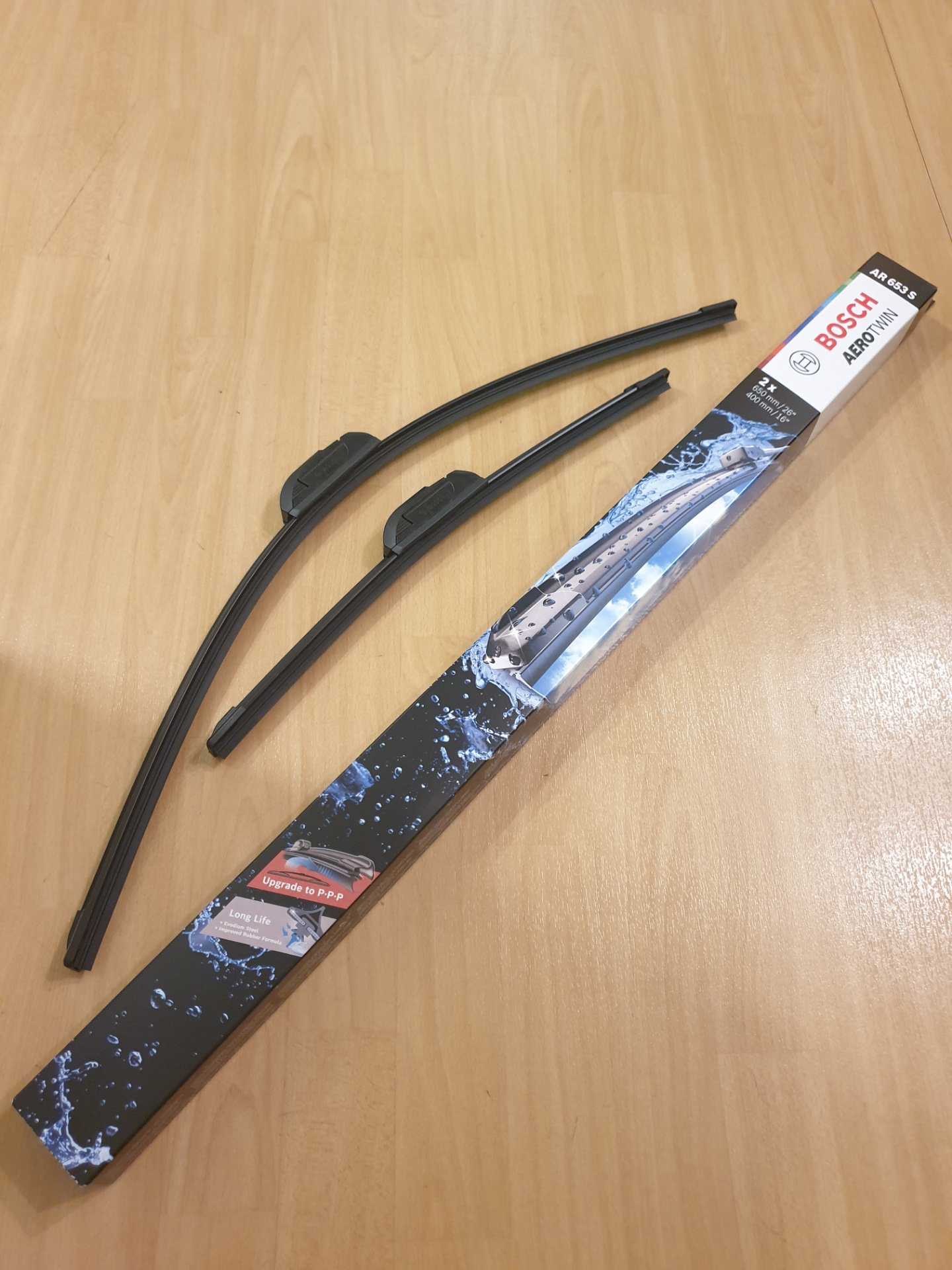

Всем привет 👋,

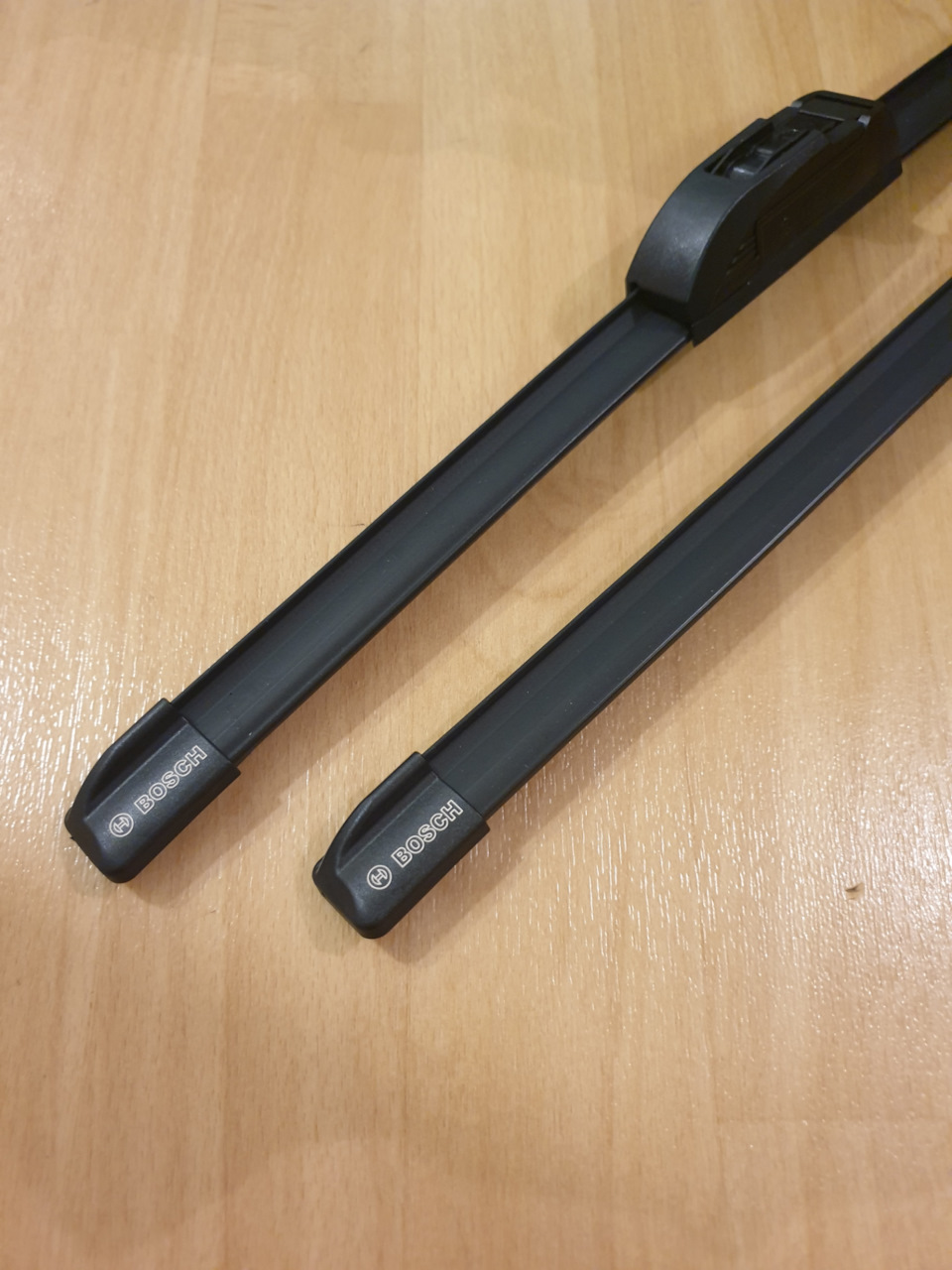

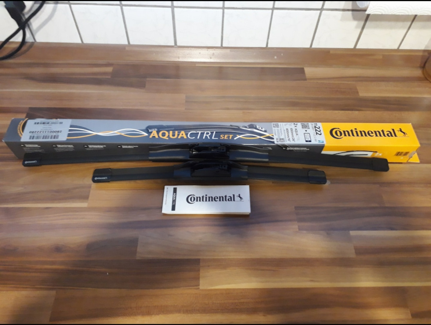

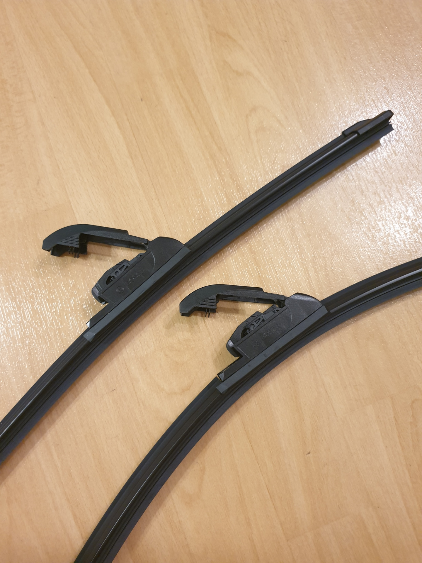

Спустя 4 года пришло время замены щёток стеклоочистителя. Это уже будет третья пара щёток за 8 лет эксплуатации авто( т.е пары хватает на 4 года), думаю не плохо. Последний раз покупал щётки от фирмы Continental, остался очень доволен, хотел прикупить снова такие же, но такого размера не было в продаже, пришлось брать то, что ни когда не хотел и это Bosch. Заказал через Amazon цена у нас в 🇩🇪 28 € . Пришли быстро, хорошо упакованы, но Continental упакован был лучше (дороже)😊🤭. Сегодня поставил, прилегают к стеклу хорошо и чистят отлично 👍. Посмотрим на сколько хватит Boscha 😉.
Запчасти на фото: AR653S

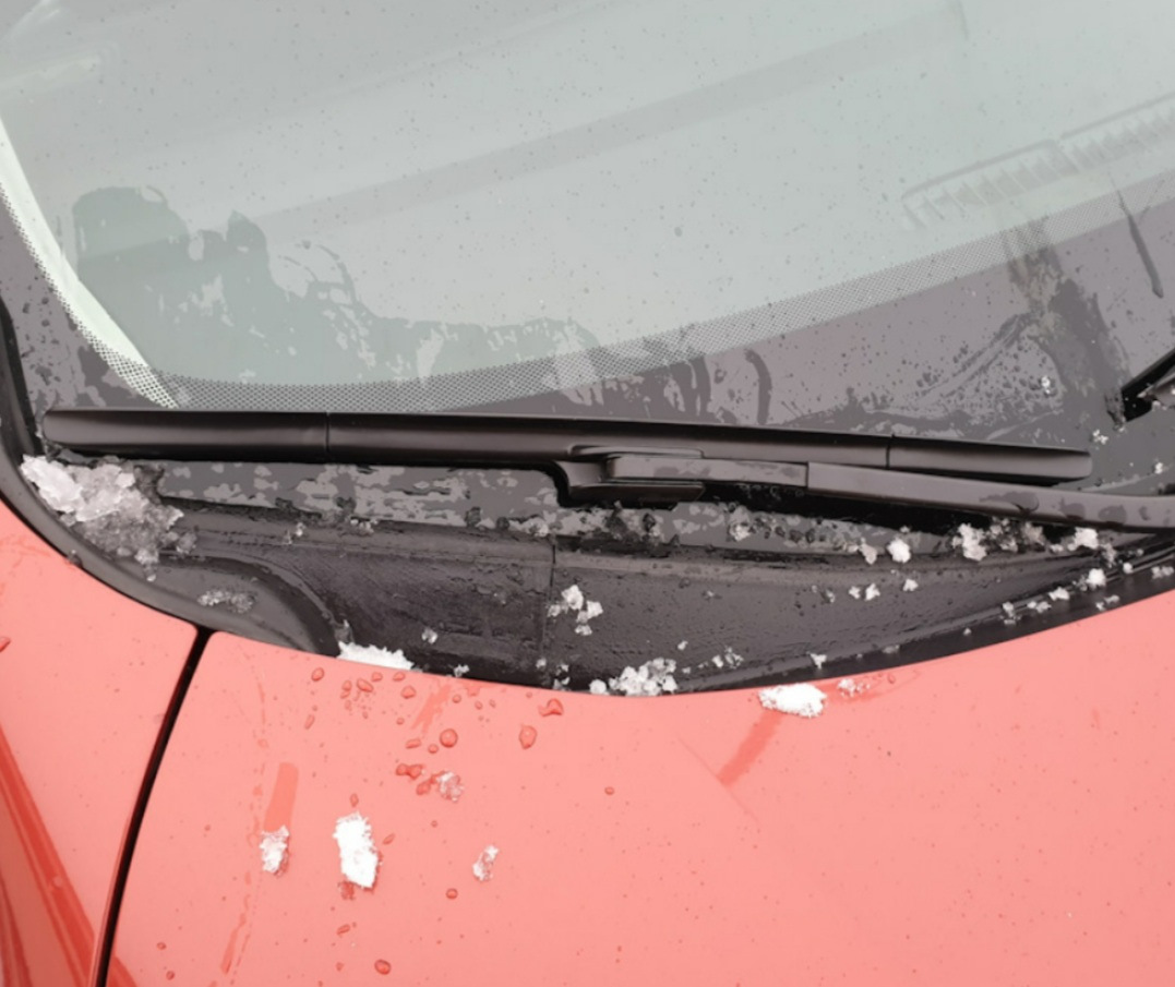

У наших оригинальных щеток, крепления поводков со смещением. Фото прикреплю. И поэтому, щетки при работе чистят по другой траектории, с водительской стороны доходят дальше до стойки. Если поставить дворники без смещения, то они оставляют большой не чищенный участок у водительской стойки. Фото оригиналов прикрепляю))

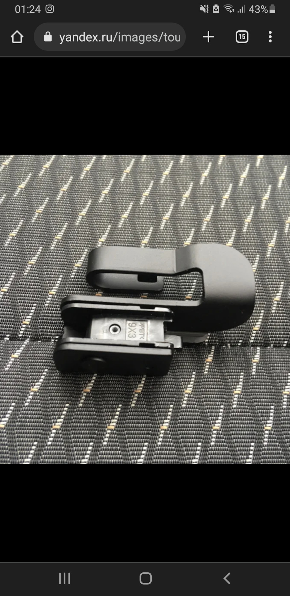

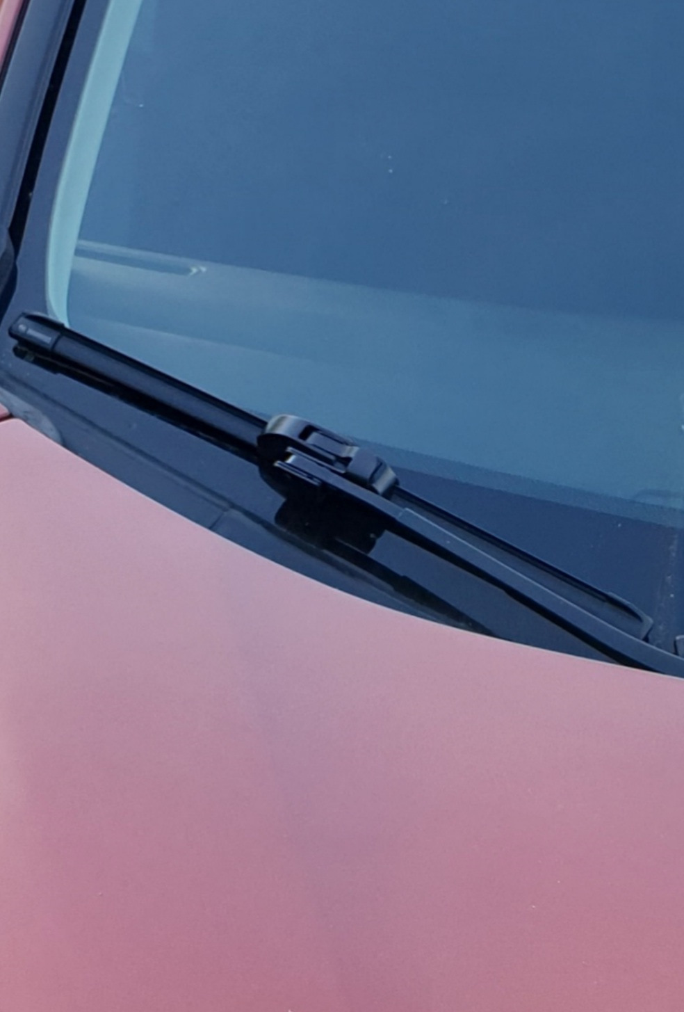

Чтоб было такое-же смещение щетки как у оригинала, есть специальные переходники (артикул ACL). С ними любые обычные щетки можно ставить со смещением. Свои боши я поставил с этими переходниками. Фото прикрепляю)))
Завтра посмотрю у нас такие переходники👍, может и есть 😊
Они сделаны в Корее, скорее всего и у вас должны быть😉
А как они выглядят в неустановленом виде ?
В интернете забей "переходник acl", там много картинок и статей на драйве;)
