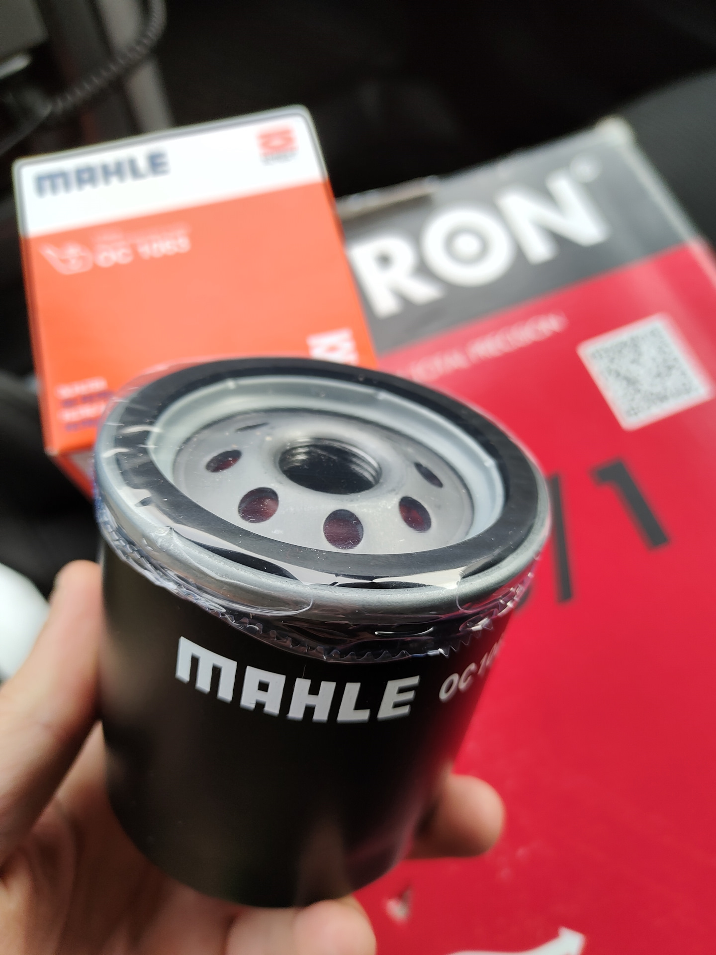

Заказал Mahle / Knecht OC 1063…поменял…иии…Сразу что почувствовал это легкость при наборе скорости, я думаю всем знакомо чувство, когда поменяешь масло и есть ощущение легкости) Так вот вспомнил, что до этого когда поменял масло и поставил фильтр Hengst, такого эффекта не было. А тут от фильтра Mahle сразу такой приход!

Скорее всего давление перепускного клапана большое, в фильтре. У меня двигатель 2.0 давление родного 1.0 атм. По аналогам выдают разные фильтры, даже с давлением 2.8 атм. Для себя выявил фильтры Mann, mahle и vic 418. У всех давление клапана от 0,8 до 1 атм.
Фото фильтра есть, поставил такой же, показалось палёный, заказал для интереса в другом магазине пришел такой же)
Не сфотал, пока и не могу, он в гараже)
Щас поставил такой же как на фото
