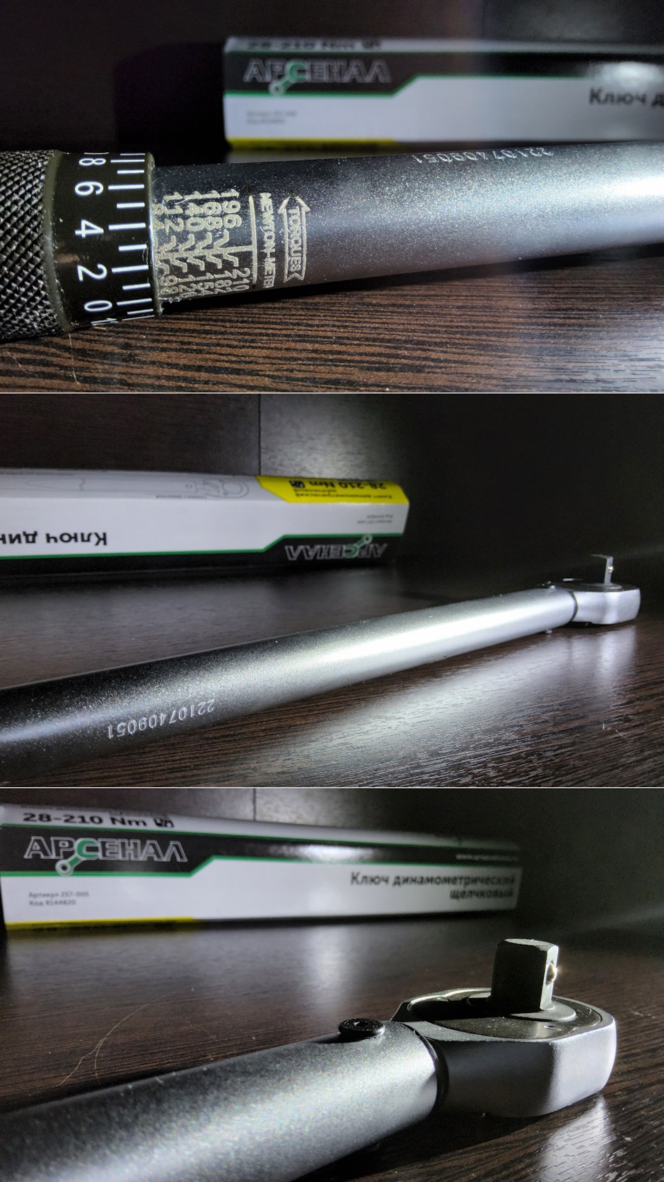

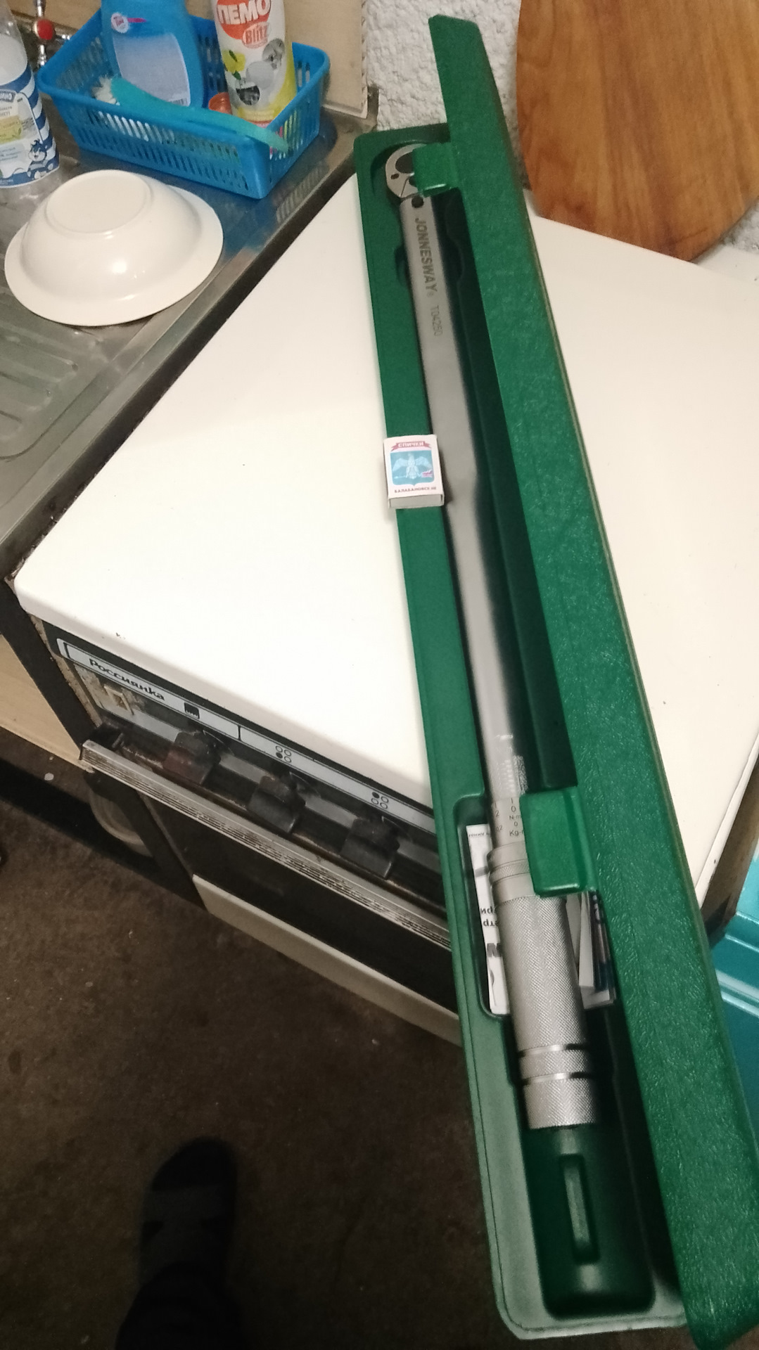

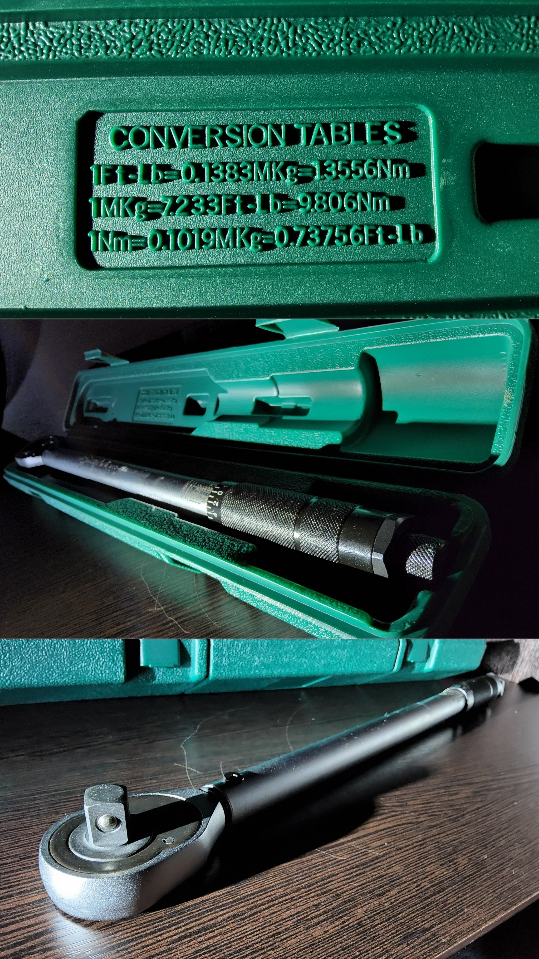

Динамометрические ключи простому автомобилисту как правило не нужны. Все привыкли тянуть на глазок да посильнее. А потом искать футорки чтобы резьбу на ступице обновить 😃 Вникаем в короткий разгон:
Все же вы наслышаны о хорошем качестве инструмента из Тайваня? Многие знают самые дорогие инструменты от джонсвея, но ведь это просто бренд. Брендов много, и для меня стало приятным открытием, что наш отечественный бренд АРСЕНАЛ даёт стране качественный инструмент из Тайваня по очень демократичной цене без двухкратной, трехкратной наценки за бренд. Зацените их страничку и следите за новостями, у компании очень много конкурсов и розыгрышей хороших наборов инструмента.

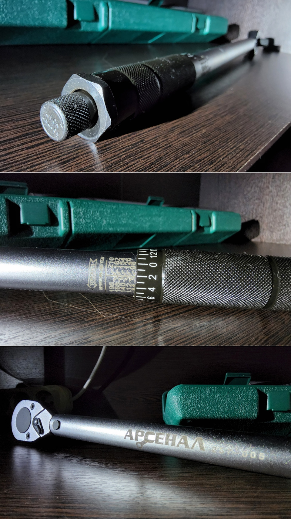

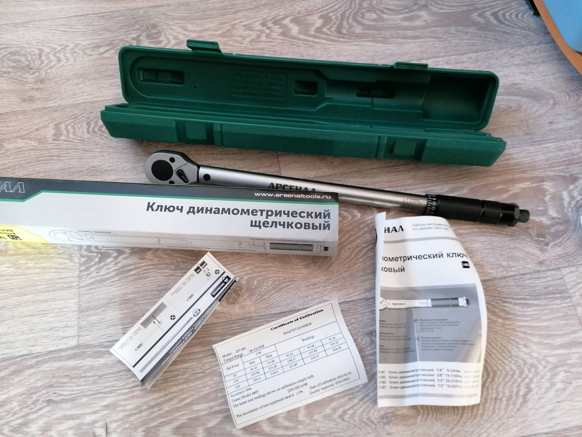

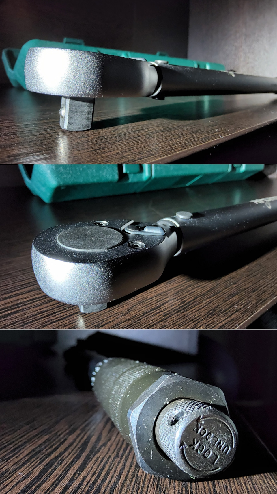

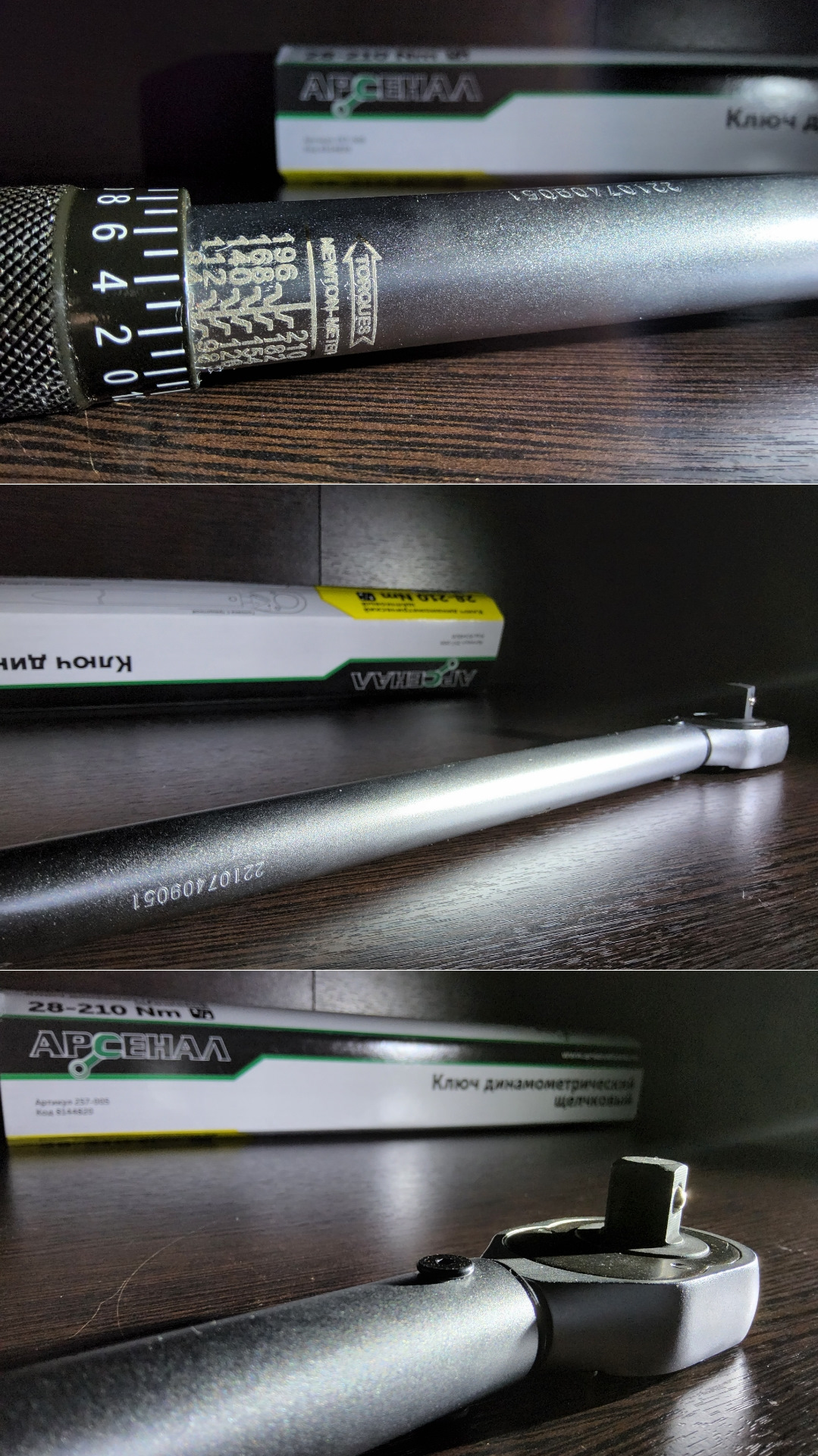

За всего две с небольшим тысячи рублей за свои кровные куплен ключ на озоне. Практически универсальный. С серединой диапазона, в который попадают самые частые для этого ключа болты — колесные. Даже только ради таких задач стоит обзавестись подобным и не дорогим инструментом. Как минимум 2 раза в год и 32 болта будут затянуты правильно. В остальное время простому автомобилисту, такому как мне, ключ пригодится при замене подушек двигателя, протяжке болтов сайлентблоков и шаровых опор.
Внимание — ключ не предназначен для затягивания до усёру чего попало. Ключ нужен для контроля затяжки уже затянутых соединений на предмет сохранения затяжки, чтобы быть уверенным, что ничего не ослабло ну и для затяжки колесных болтов после предварительной затяжки всякими крестовинами, балонниками и инерционными ключами. Откручивать болты динамометрическим ключом тоже не стоит, поберегите хороший инструмент, у него другие задачи. Кстати, ключ от АРСЕНАЛа имеет двусторонний храповик, т.е. в нём встроен переключатель вращения как в стандартной трещетке. Можете крутить болты как с правой, так и с левой резьбой и дозатягивать их. Пожалуйста, не тяните ключ дальше после того, как сработал ограничитель, вы так быстро ушатаете инструмент, прививайте себе культуру ремонта!
И ещё важный момент — после использования обязательно снимите натяжение с регулировочной пружины ключа, таким образом не будет набегать погрешность в моменте затяжки из-за уменьшения жесткости пружины в ключе.

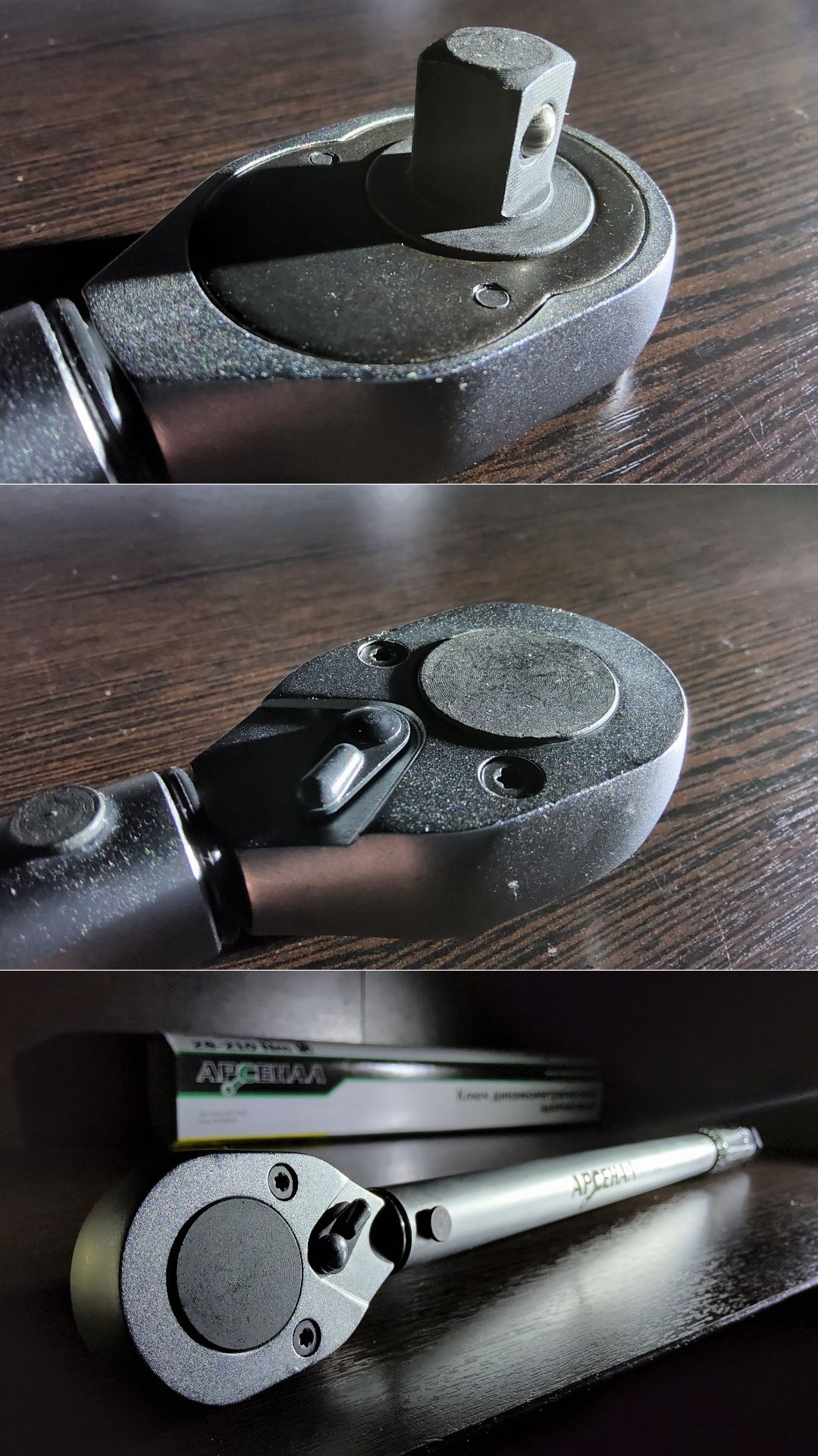

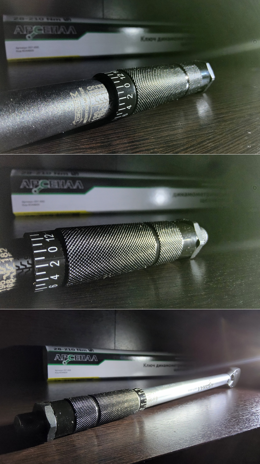

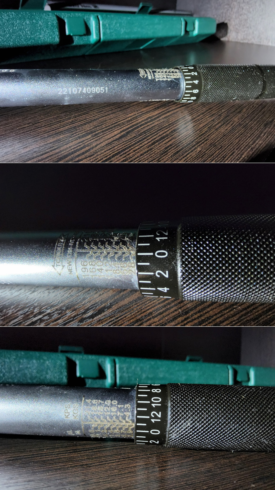

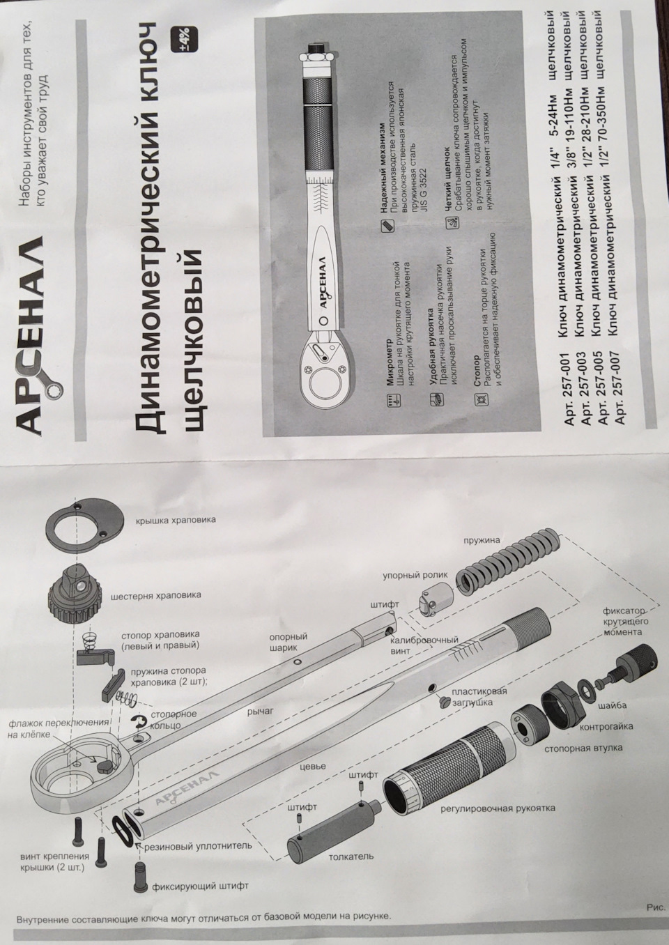

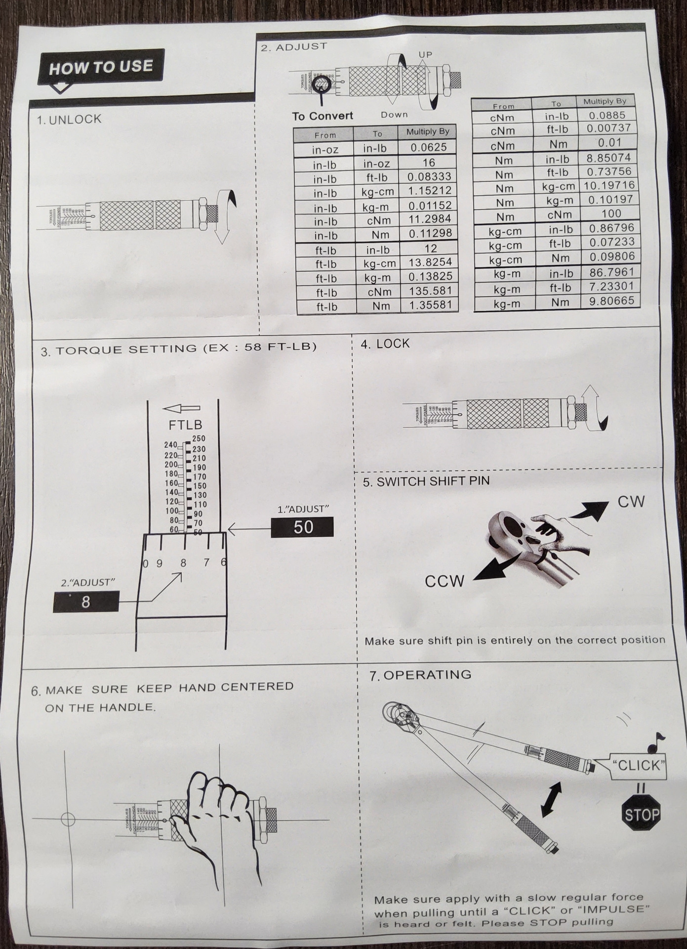

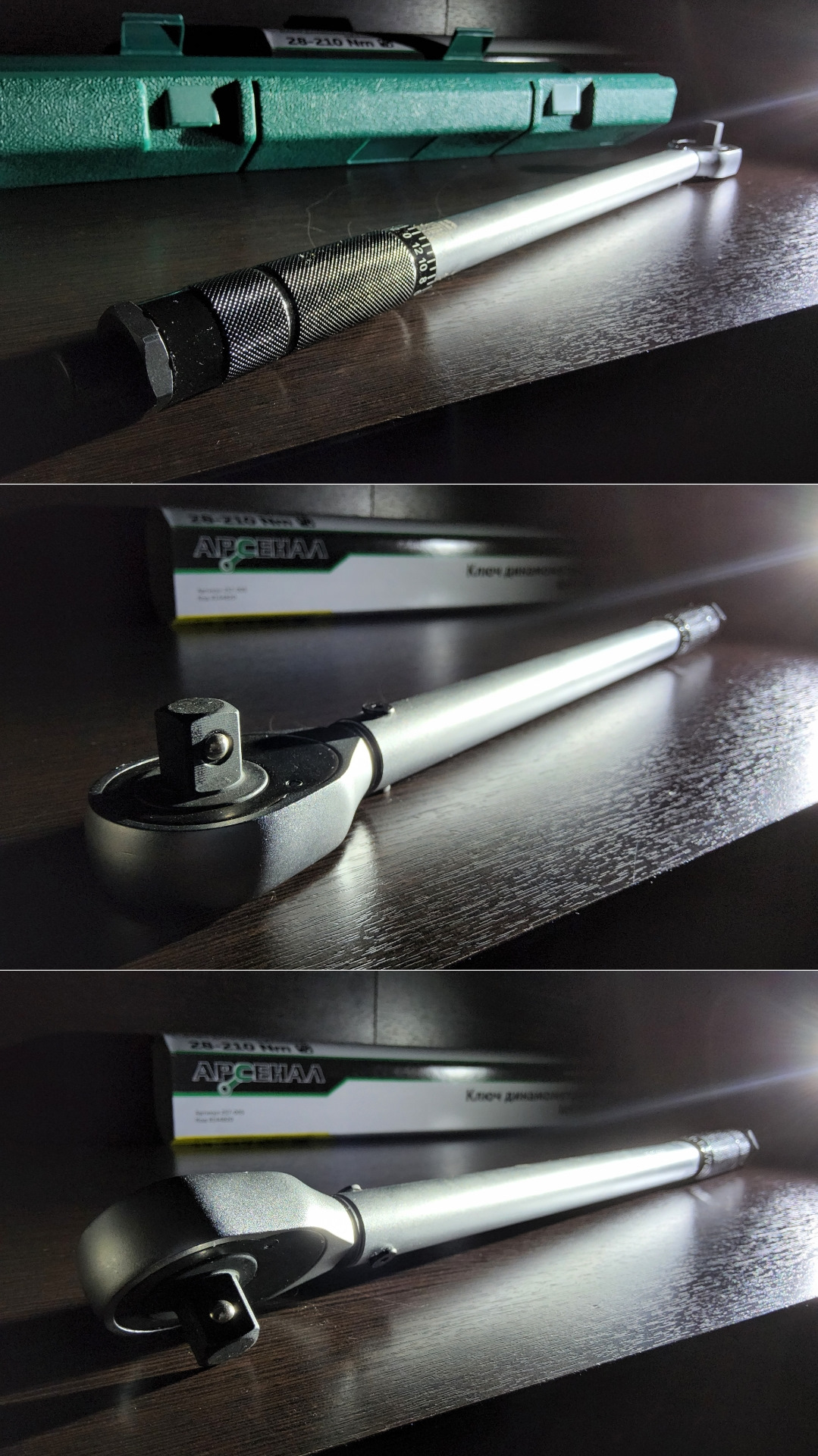

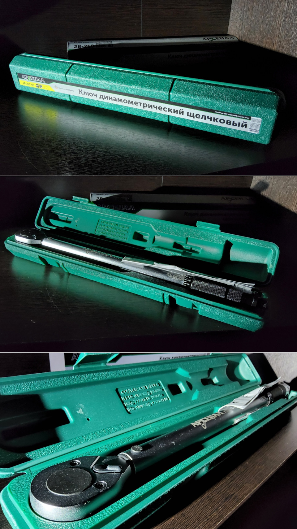

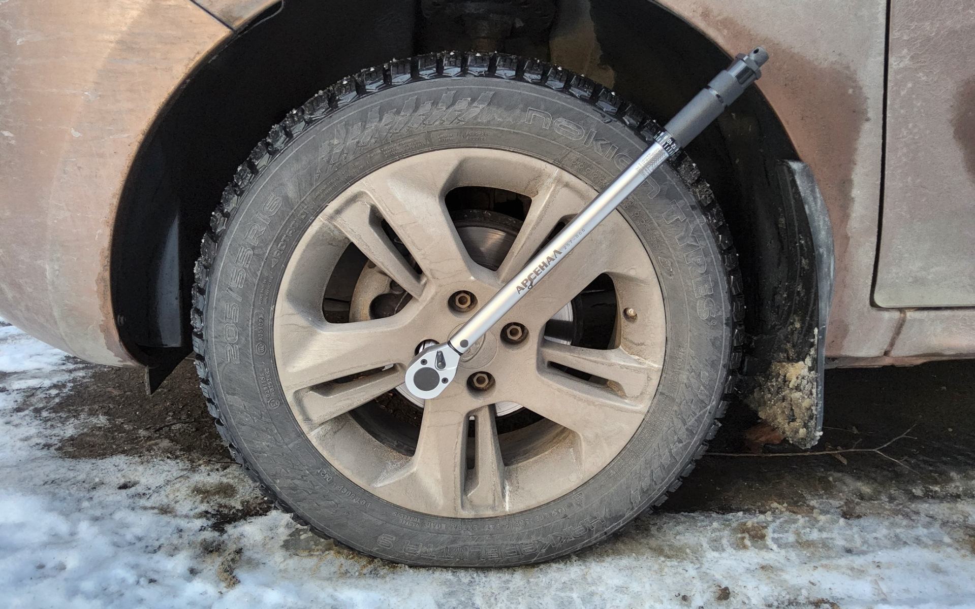

Ну а теперь фоточки ваши любимые:

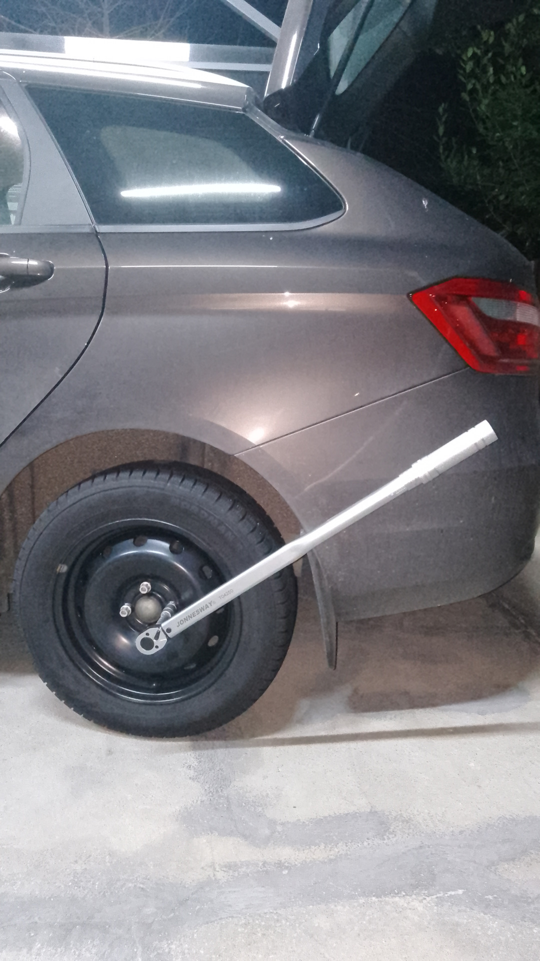

Ключ на столько прост в использовании, что даже ребёнок у меня вызвался помогать с проверкой затяжки:

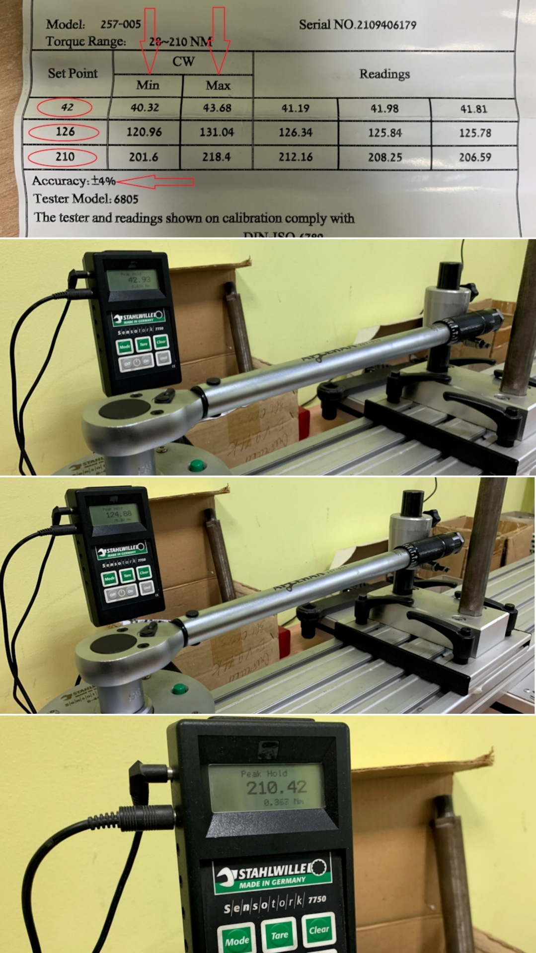

Вот вы скажете: ключ в краях диапазона не точен, или ещё что-то придумаете, а я вам покажу почему можно доверять сертификату о калибровке и подробно это пояснил a4viktor в этой записи. Там всё предельно наглядно и официально, ЦСМ работу работают ✊Сами посмотрите сравнение заявленных характеристик и измеренных, отклонение менее 1% при заявленных 4% по паспорту. Вещь? Вещь! 👍
Лично я папе уже сделал подарки в виде таких ключей на разные диапазоны моментов, теперь и Стива порадовал профессиональным инструментом. В сервисе мне гайки им же тянут, но колеса скоро буду менять, всё сделаю аккуртно сам. Главное не мазать резьбу смазкой! 🤬 Об этом, если хотите, можете устроить срач в комментариях 😃

И судя по тесту в ЦСМ точность 1% для правосторонних резьб и до 4% для левосторонних. Указывают в описании соответсвенно наибольшую погрешность

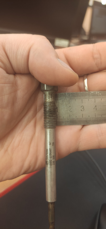

Ага, спасибо. Отличны ключ. Нужно будет себе взять для свечей накаливания. Как раз для выворачивания. Там просто момент на облом в районе 30.
Нифига себе, не думал, что на откручивание нужно… Так сильно прикипают?
1. Прикипают
2. диаметр свечи на более 10мм. стенка наверное меньше 1мм. Я еще их не менял ни разу, но читаю и понимаю что это целая проблема.
Вымачивать может сутки-другие в керосине перед выкручиванием?
Это да. Но там есть момент на обламывание, он в характеристиках есть

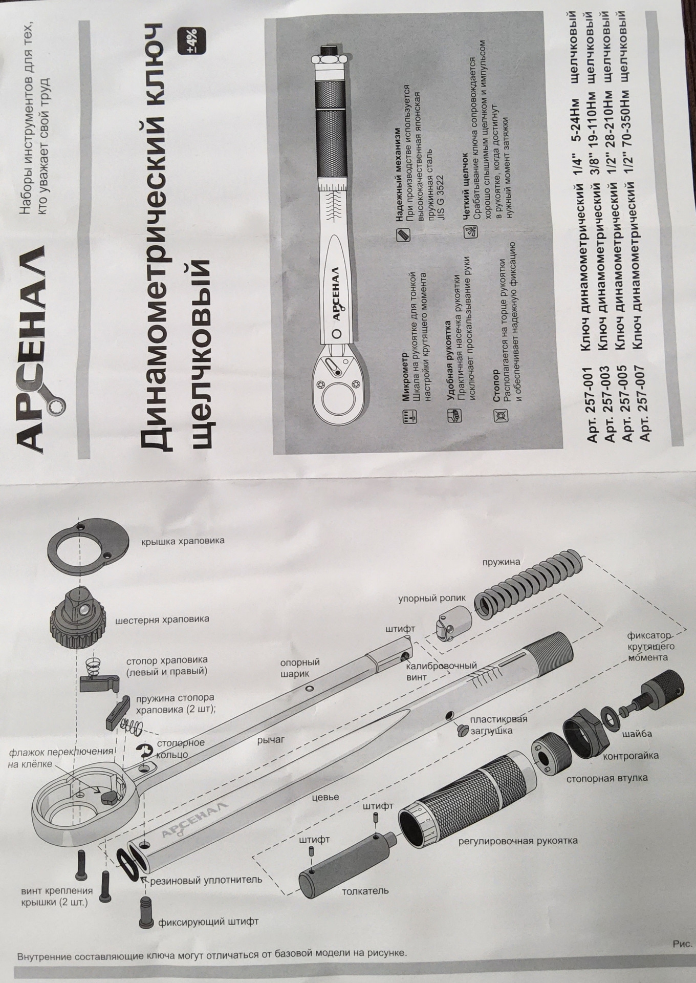

Ключ 28-210 на 1/2 двухсторонний в нашей линейке динамометрических ключей.
Верно пишите, что для левой резьбы, так как многие думают, что данный ключ работает на откручивание/закручивание.
Еще момент. С левой резьбой погрешность чуть выше стандартной, около 3%, вместо 2%. Но всё в пределах допустимого работает — не выше 4%.
