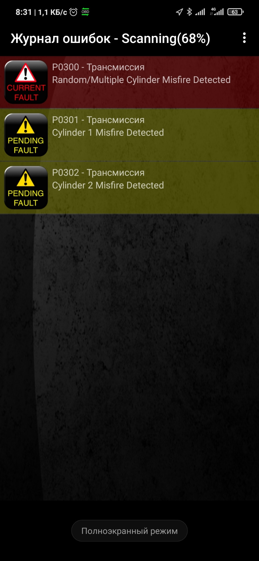

Уже полгода катаюсь и чувствую шо машина не тянет. Первая скорость норм, а вот вторая тупит конкретно не разгоняется машина хоть в пол давишь не то.
Ранее выскакивали ошибки P0301, P0302 после чего я поменял местами катушки, ошибки сами не ушли и пришлось сбрасывать.
После чего неделю ездил, машина так-же себя вела. Что заметил на ГБО чуть лучше отклик.
Вчера снова те-же ошибки.
Так же после 4т оборотов Маргарет чек потом тухнет, разгона нет особо.
Не смотрел ещё свечи. Может и в них дело.
Какие могут быть ещё варианты?

Перекинь катушки с 1 и 2 цилиндра на соседние, и увидишь другие номера цилиндров
Перекидывал уже, всё равно те же ошибки.
Свеча на второй не очень нравится, об этом я создал новую тему. Можешь там посмотреть.

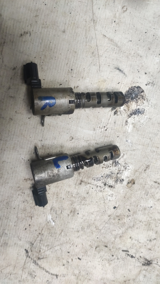

В общем снял клапана почистил, фильтра тоже почистил. После собрал, тапанул всё равно ошибка моргает 0301, 0302, 0300.
Это 1и 2 катушки, клапан бьёт ошибку на всю голову. Это будет 1.3.5. Или 2.4.6 цилиндры
С теми же симптомами виновником был клапан ввти
Иду чистить или ты менял?
Менял
Чистил

Клапан VVTI на башке ближе к салону
