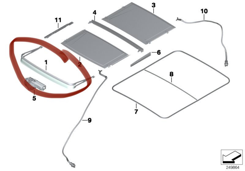

Когда открываешь люк, там есть сетка от мух и может ветра. Так вот на нее постоянно попадает влага, не зависимо, закрыт люк или нет. От этого она протухает, что ли 🤷♂️ Я пальцем провел по ней, мокрая и вонючая как моча 🤮 все почистил, побрызгал немного дезодорантом для кожи (что было под рукой). Чудо запах как в новой машине. Месяц, полет нормальный 😄
Что за люк?
В моем случае панорама, та что на крыше
У меня нет этой сетки, проверили люк, все чисто 🙂
