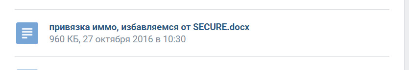

Уважаемые товарищи, прикупил для опытов (утановка блютус чипа, замена TDA) магшнитолу с разборки. Покувырять спокойно зимними вечерами и при этом не ездить без музыки.
Вопрос как потом правильно прописать магнитолу? Как ключи прописывать информации полно, по магнитоле нашел только косвенно. И обязатекльно нужен шнурок? полная ELMка не подойдет?
Прописка штатной магнитолы

ELMка не подойдет, обязательно нужен шнурок. Ковырять — не советую. Алгоритм прописки есть в любой группе по Р12. vk.com/docs-79950116
там как раз только про ключи инструкция
Тем самым и магнитола прописывается, т.к. задействованна в системе NATS.
Снимается надпись SECURE.
вот теперь понятно, спасибо
Обязательно купи диагностический кабель на микросхеме FTDI FT232 — KKL VAG-COM 409.1

Когда магнитола вне системы — горит надпись секюрити на мониторе вместо заставки — все об этом знают. В названии материала указано "избавляемся от секюрити". Если просмотреть материал документа не поверхностно, всё будет понятно, и относительно ключей и магнитолы и блока иммо. А если открыл, пролистал, закрыл — останутся вопросы.
Вопросы от недостатка знаний и опыта по данной машине. Я вот не знал на 100% — данная надпись только при магнитоле вне системы или когда в целом проблема с имобилайзером. И если проблема с магнитолой — почему во всех мануалах упор на то что прописываются ключи. Согласитесь если воспользоваться поиском то везде будет инструкция на которую вы дали ссылку, но при этом нет информации о том что при прописке ключей пропишется и магнитола.
Бл… да я нихрена не согласен с этой демагогией, поскольку стоит только открыть документ по ссылке, как мы видим с первых строк следующее:
…"КАК СОМОСТОЯТЕЛЬНО ПРИВЯЗАТЬ ЧИП К ИММО, А ТАК ЖЕ ИЗБАВИТЬСЯ ОТ НАДПИСИ “SECURE”
Что касается «SECURE»: Вы абсолютно уверены, что надпись появилась не из-за неисправности мультимедиа системы, проверены фишки, проводка, предохранители, подключен именно штатный CD.
Так же для тех, кто заменил родную магнитолу на такую же от другой машины. Надпись появилась после ремонта магнитолы.
Про чип: родной чипованый ключ не запускает машину, горит или мигает красная машинка на панели, Вы потеряли единственный ключ, из одного ключа поставили чип в обходчик…"
О чём тут ещё говорить? Просто нет желания смотреть, а всем нужно напрячься.
я не знаю зачем вы тогда со мной спорите) считаете ленивым или тупым — ваше право) но я лучше 10 раз спрошу очевидное, чем самоуверенно все запортачу.
Ну, я дал ссылку, обозначил документ, там ВСЁ расписано на любое понимание, ознакомьтесь, в ваших же интересах, а не сразу: … " вот, там только про ключи… ничего не ясно, сто раз видел, ничего не понял…" Чтобы понять и сделать — нужно хоть немного внимания уделить. Люди давно всё для вас сделали и написали, вам только взять…
Я себе тоже ставил штатную магнитолу с другой машины, там она просила ввести PIN!
правильно я понял что при прописки ключа выходит пин и его нужно прописать на магнитоле?
Просто тоже хочу установит штатную магнитолу с разборки
Нет. Никакой пин не запрашивается. Магнитола работать не будет. Будет надпись секюрити и прописка нужна через блок иммо.
