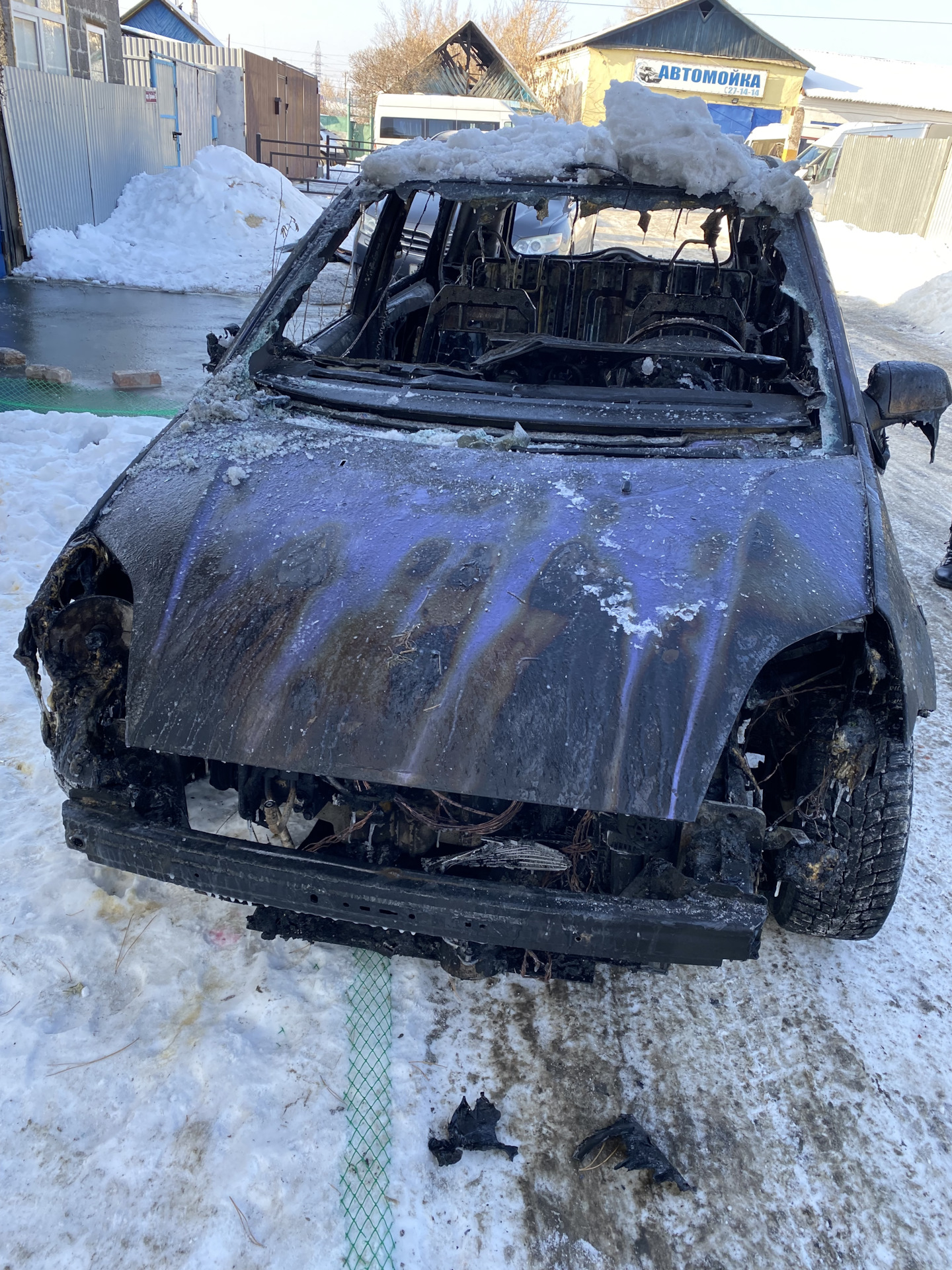

08.02.2023 года. Утро, ни чего не предвещало беды. Я поехал с дочкой на Радже в садик. И через 10 минут раздался тревожный. Броневичок дымится приезжай домой. Минуты через четыре может шесть точно не скажу был уже дома. Картина была ужасная. Мой броневичок пылал огнём и соседский автомобиль на тросу вытаскивал его на улицу воизбежании возгорания дома. Пожарные приехали следом и затушили броневик.
Возгорание произошло в районе задней левой двери. Из-за чего не известно. Броневичок был не заведён. Ни каких сигнализаций на нем не было, все было заводское.

Пластиковый ОНАЛог бензофильтра -зло! Этот пост -яркое тому доказательство. Об этом фильтре уже много тут сказано за эти годы. Но, далеко не все прислушиваются и продолжают ставить всякую керню. От души благодарите за произошедшее бывшего владельца.

можете объяснить в чем прикол? просто не пойму связи, что такого в пластиковом фильтре и как из-за него может загореться машина
Оригинал в пластиковом корпусе, аналоги тоже. Качество этого пластика разное, оригинал необоснованно дорогой, а у аналогов качество оставляет желать лучшего. Пластиковый корпус фильтра лопается -вот и весь прикол. Кто-то успевает заметить вовремя, но это исключение из правил, в большинстве случаев происходит то, что у автора поста. Возгорание паров происходит как на заведённой машине, так и на просто стоячей -тут закономерности нет.
Есть аналоги, которые производятся в алюминиевом корпусе, лучше обратить внимание на них и спать спокойно.

В районе задней левой двери топливный фильтр, который любит протекать…💁🏻♂️
У напарника из за него тоже пожар был, ну там спасли быстро машину, возгорание напротив пожарной части было
