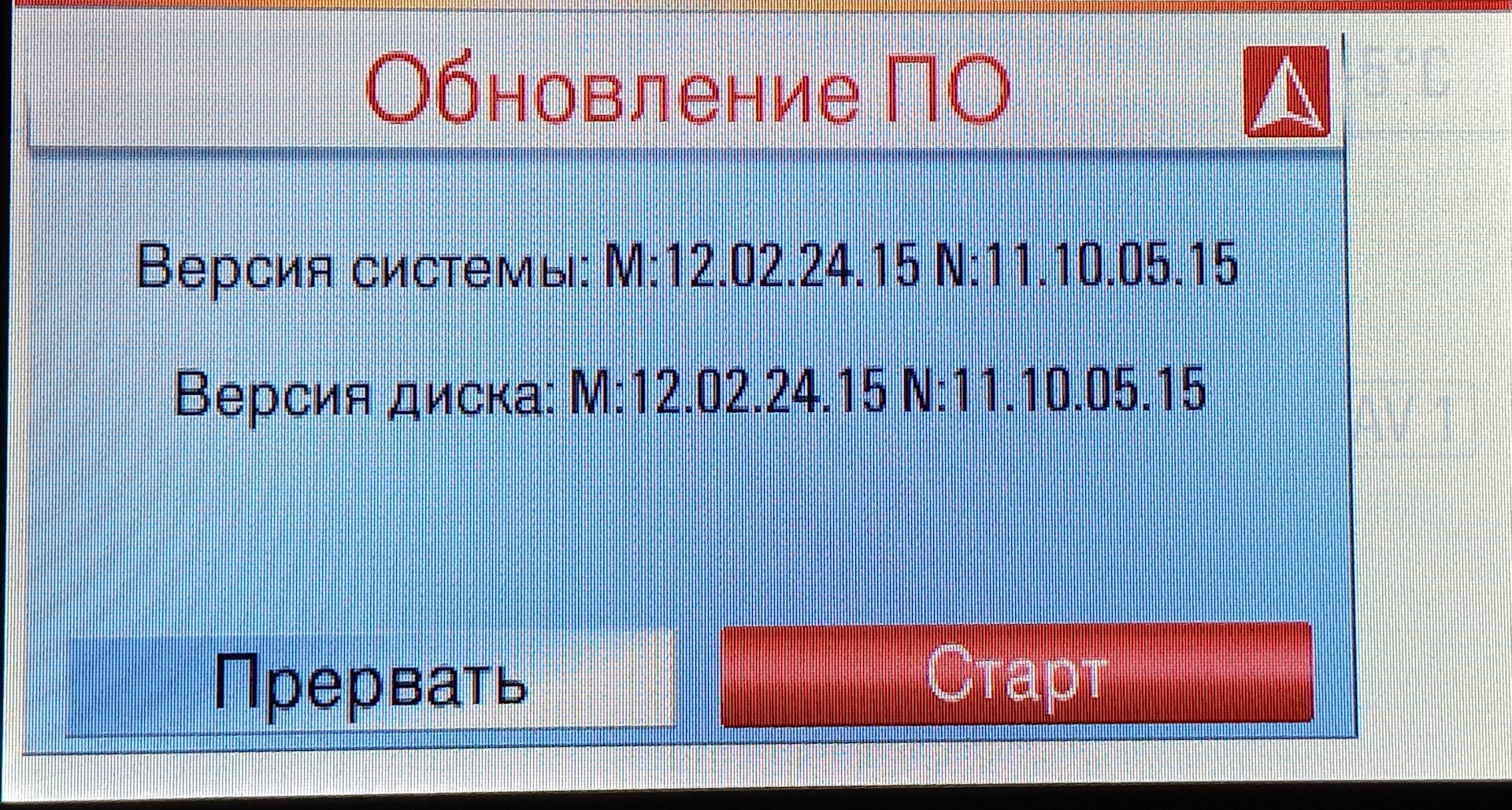

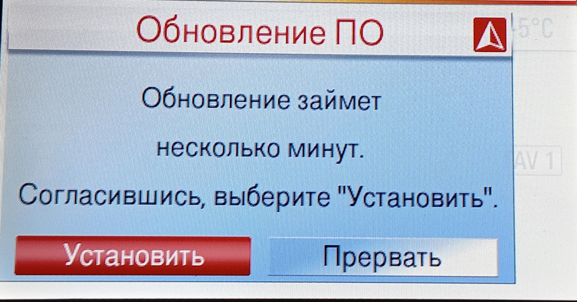

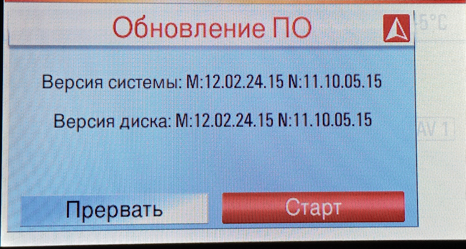

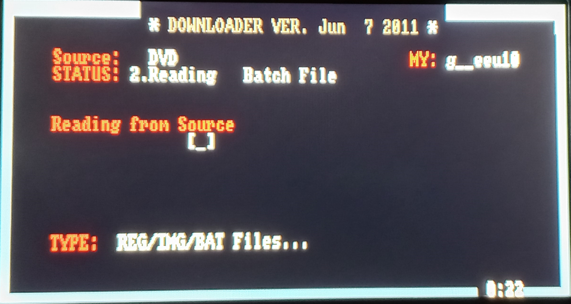

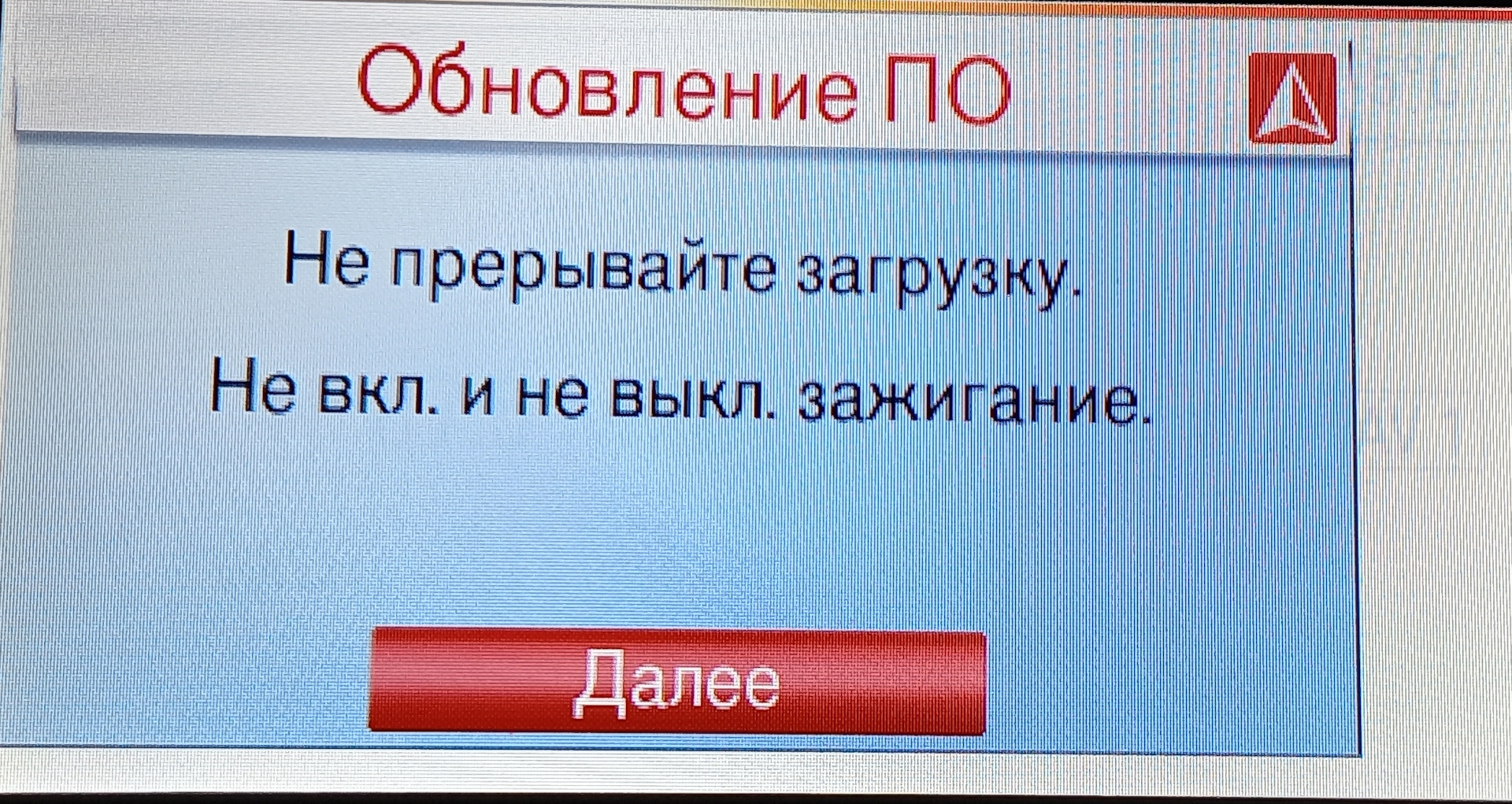

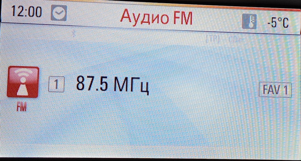

Меня немного бесила голубая тема, я хотел ее поменять и заодно прошил в Navi 900.

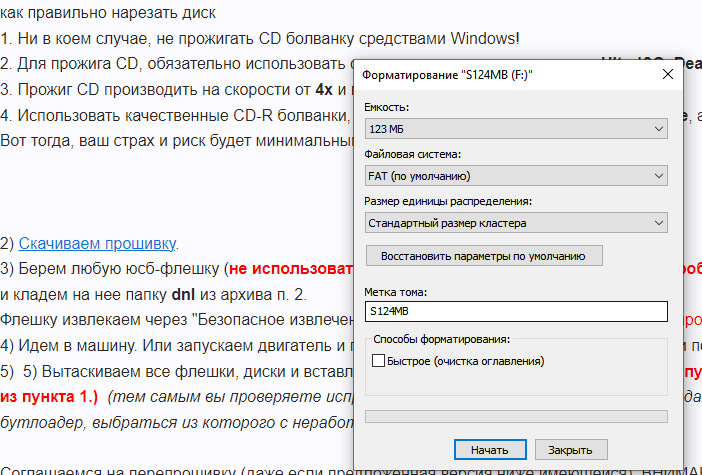

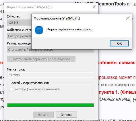

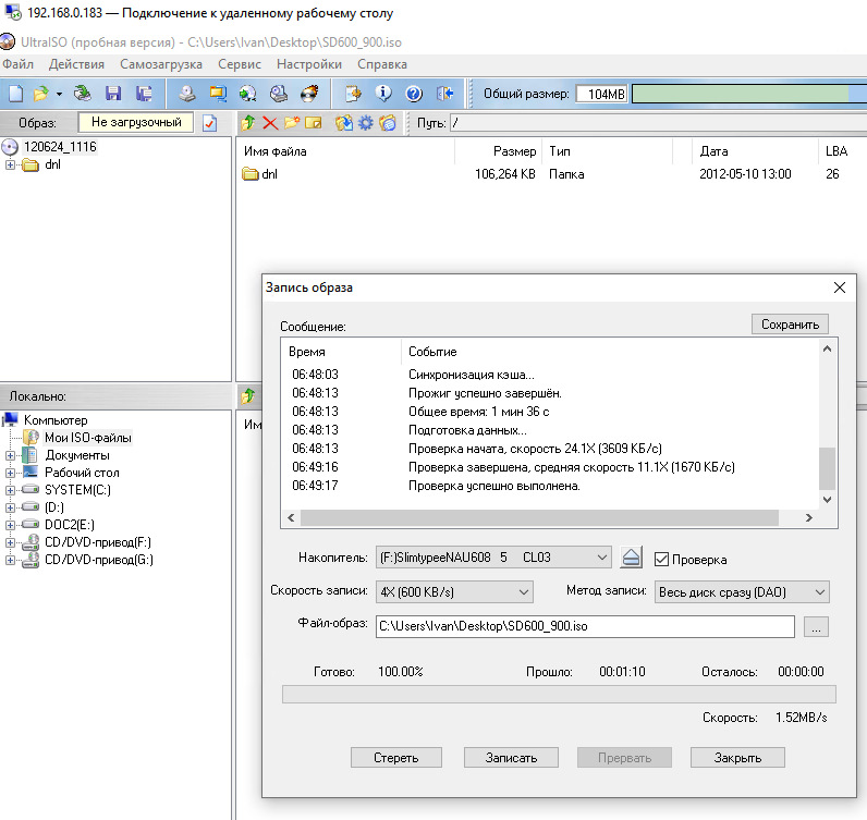

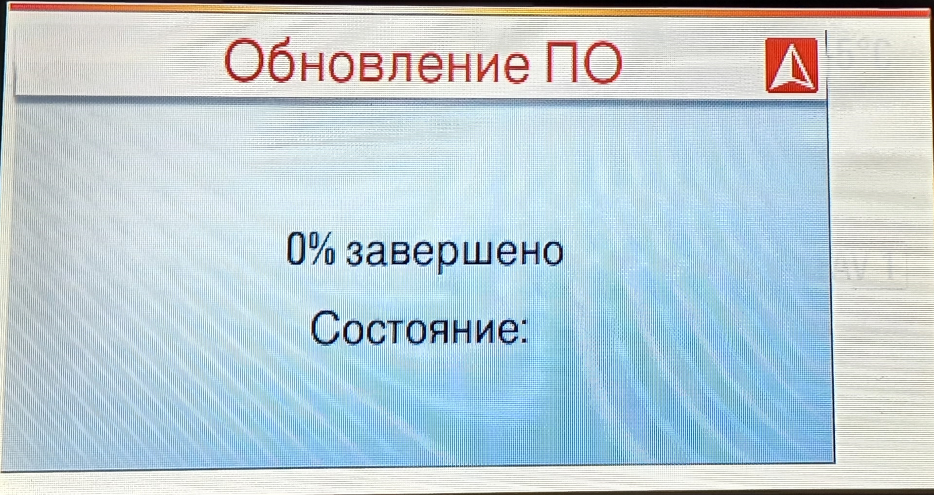

Первым делом я нашел старый ноутбук с CD приводом и записал диск.

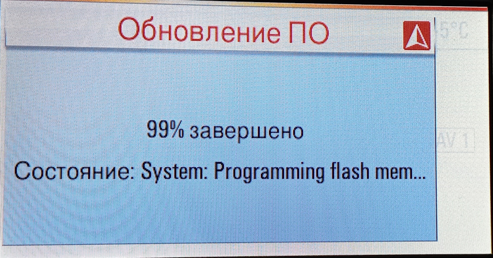

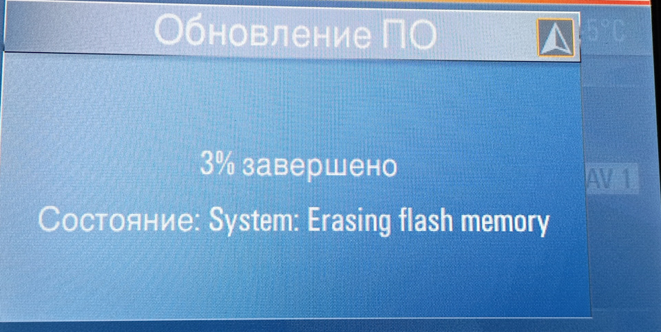

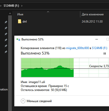

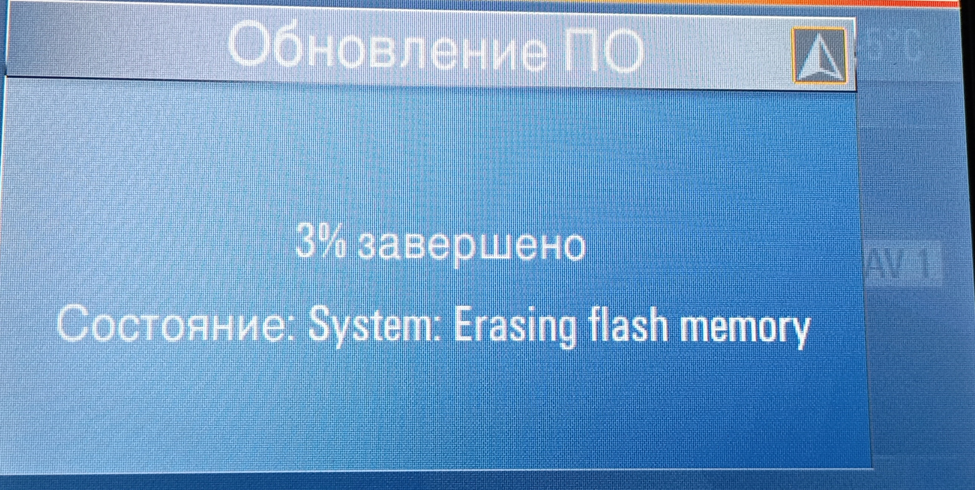

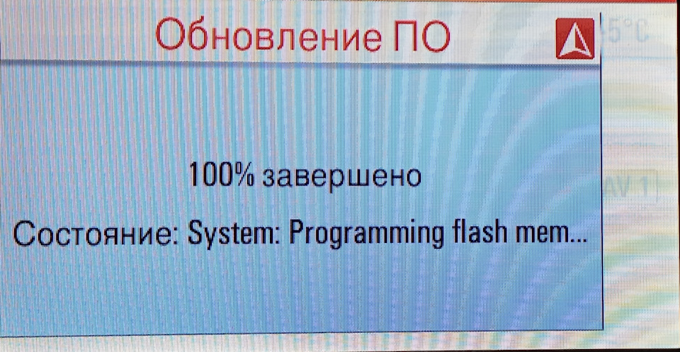

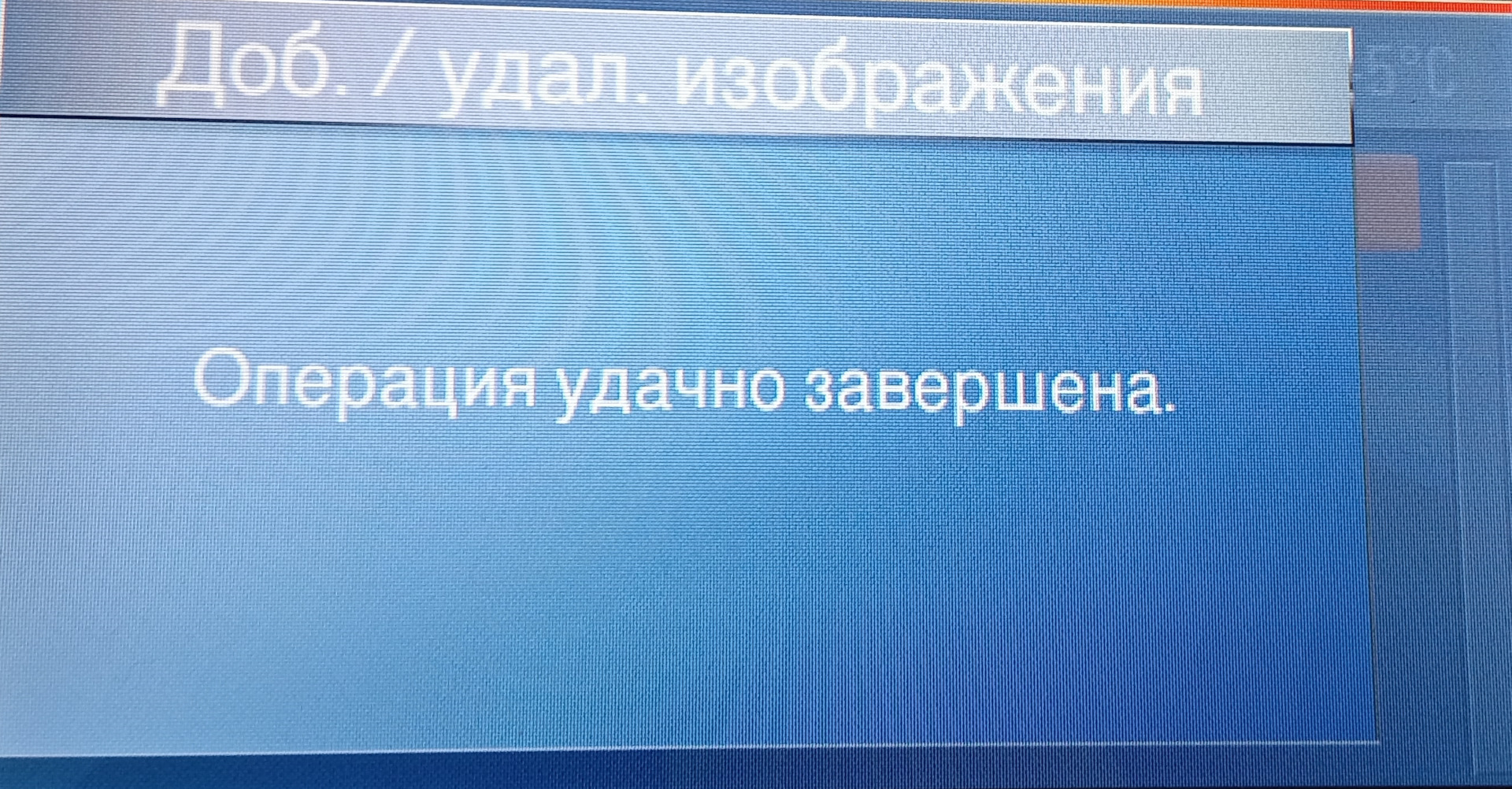

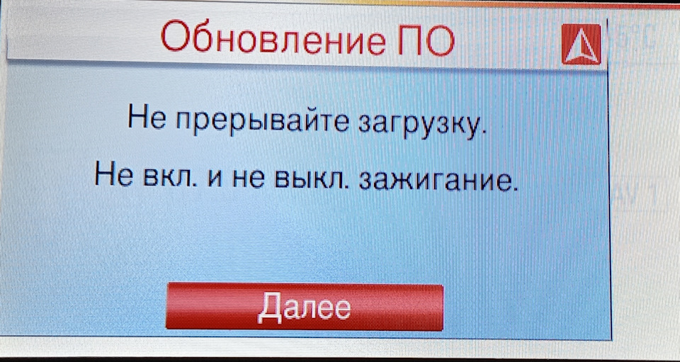

Далее подготовил флэшку, залил на нее прошивку и отправился в авто.

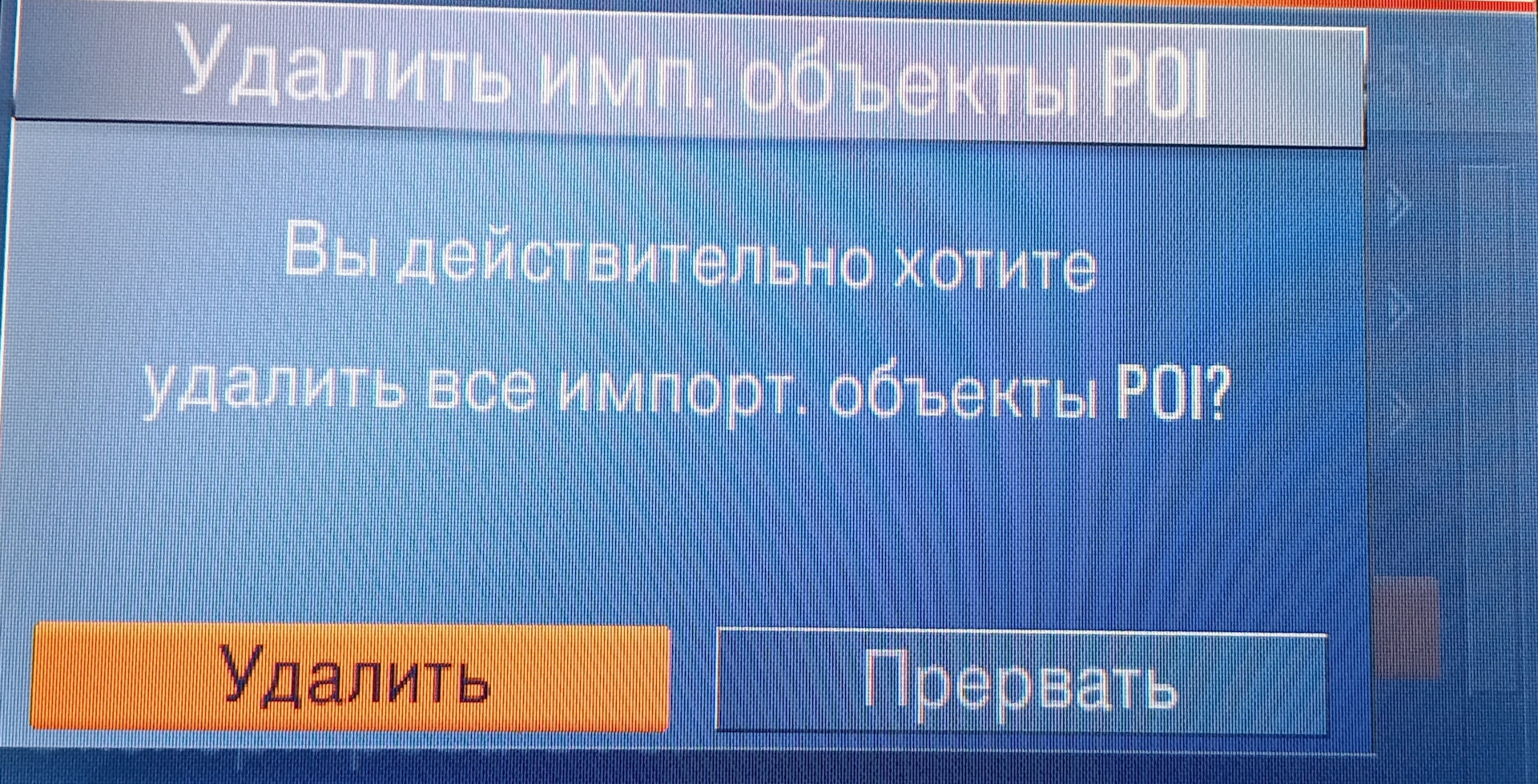

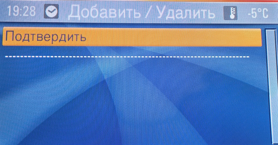

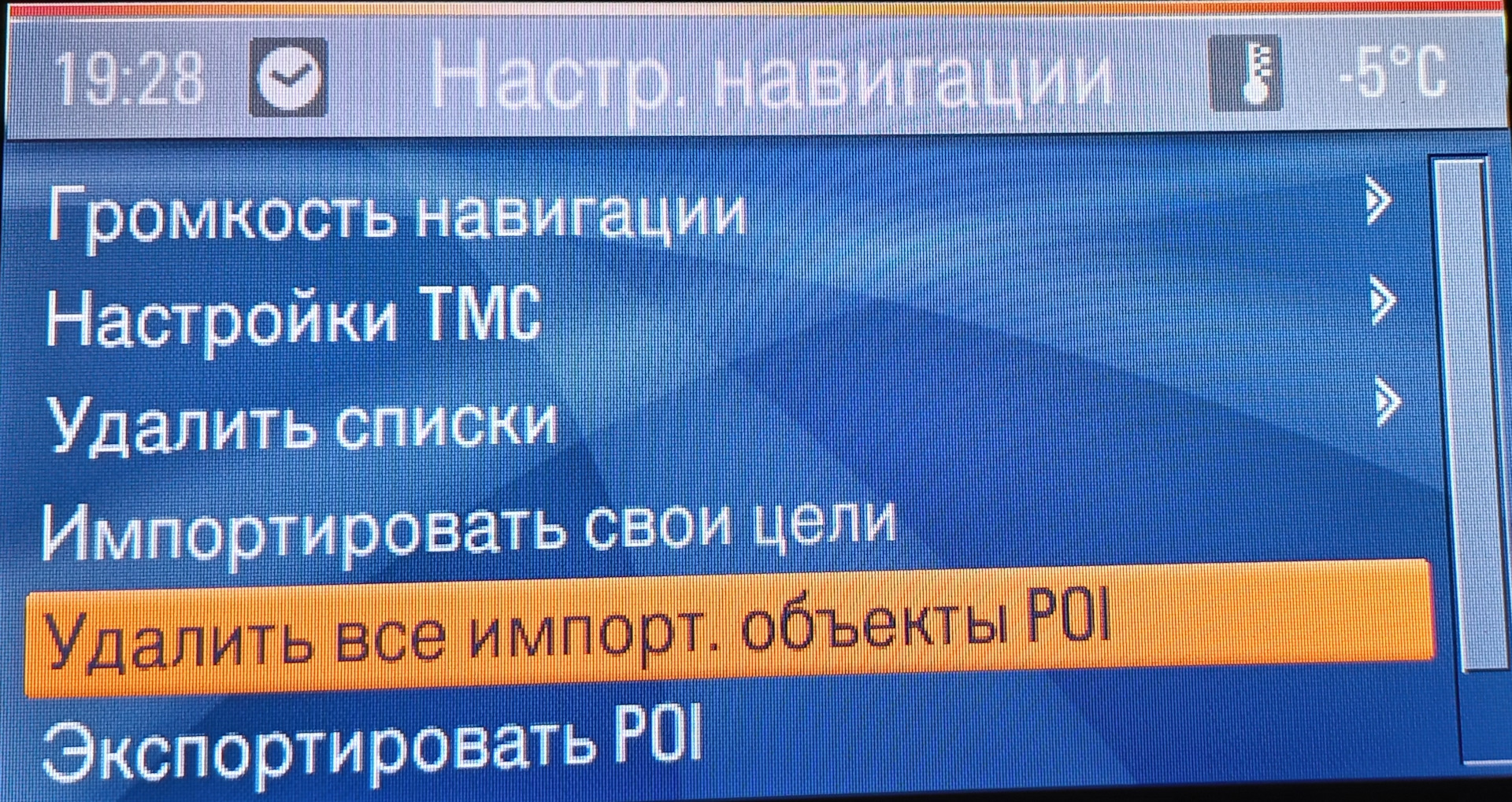

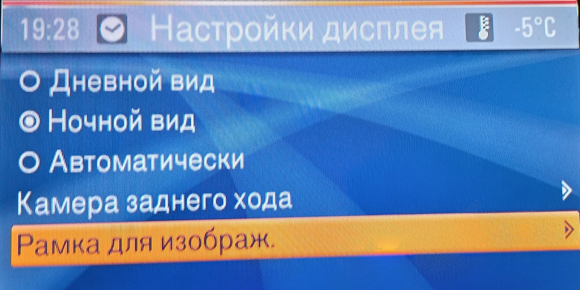

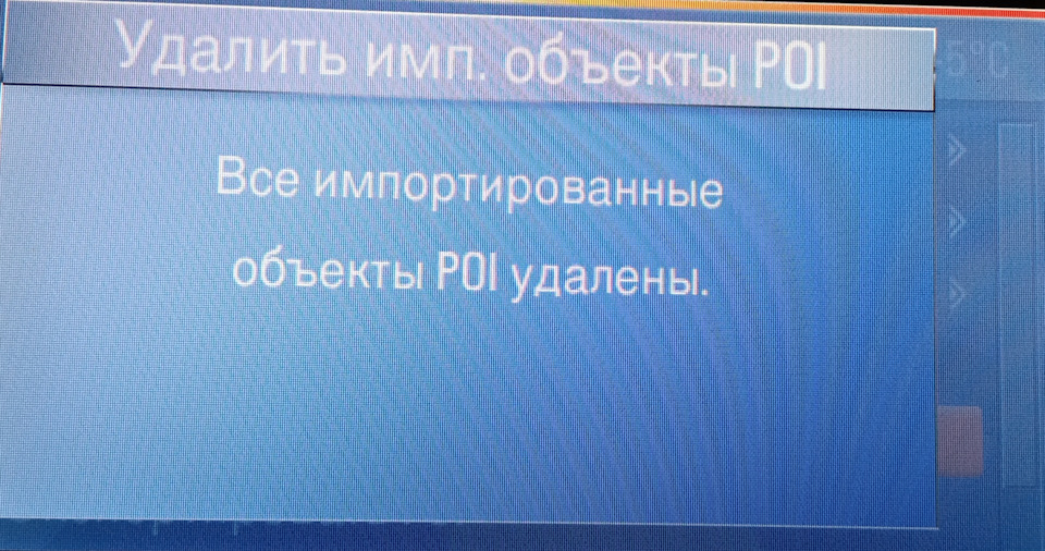

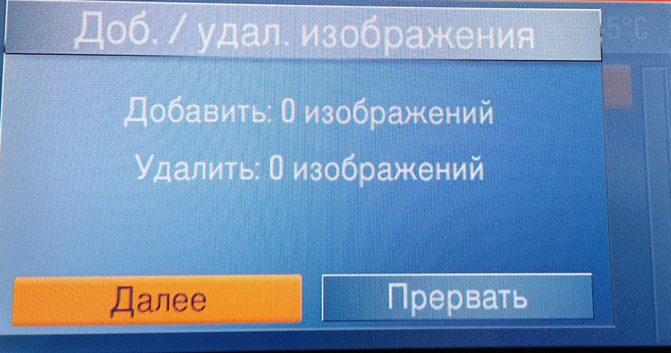

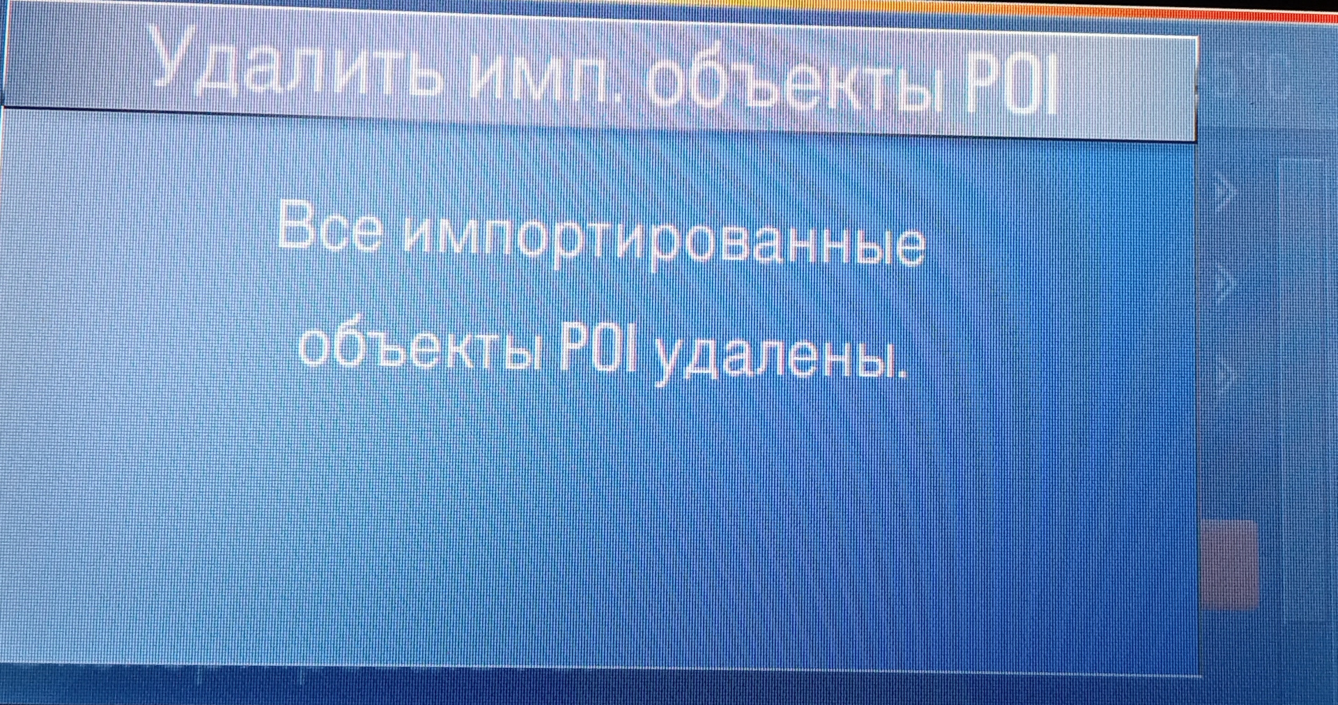

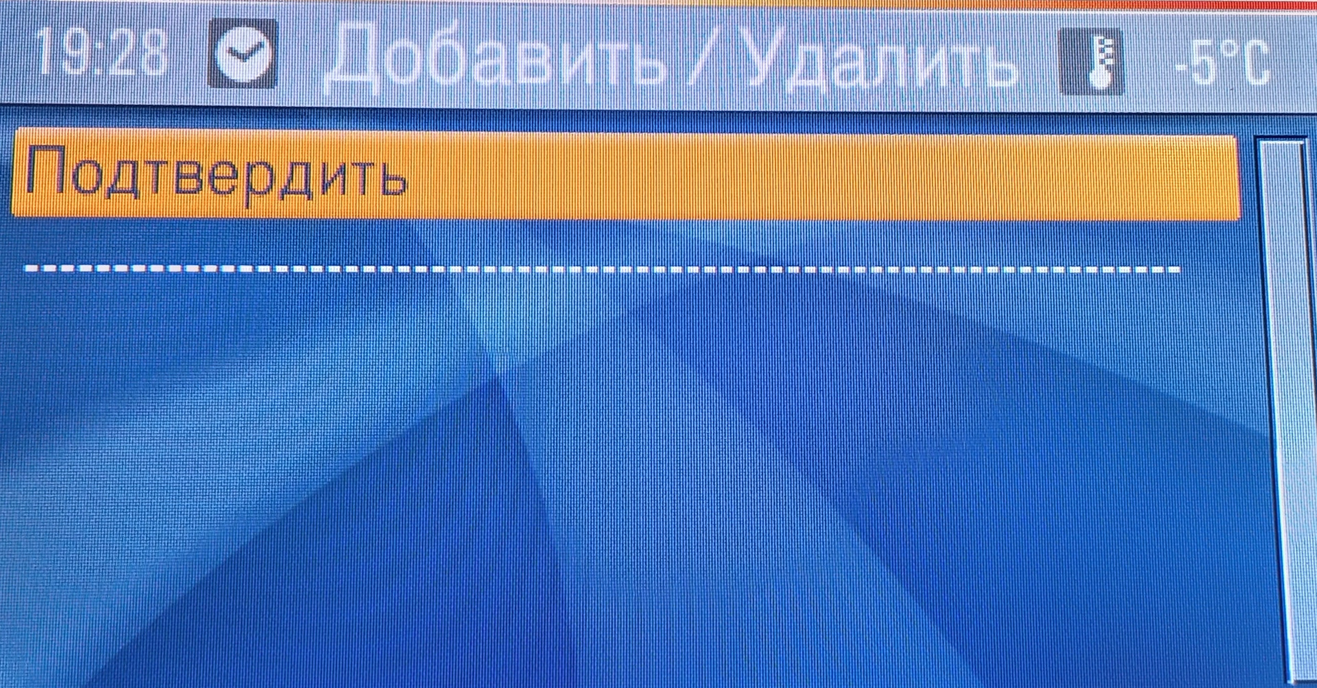

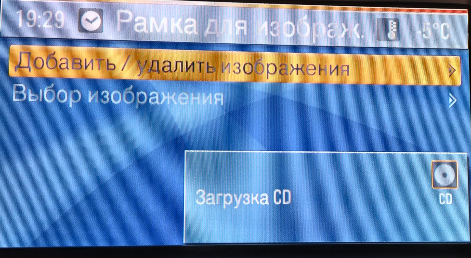

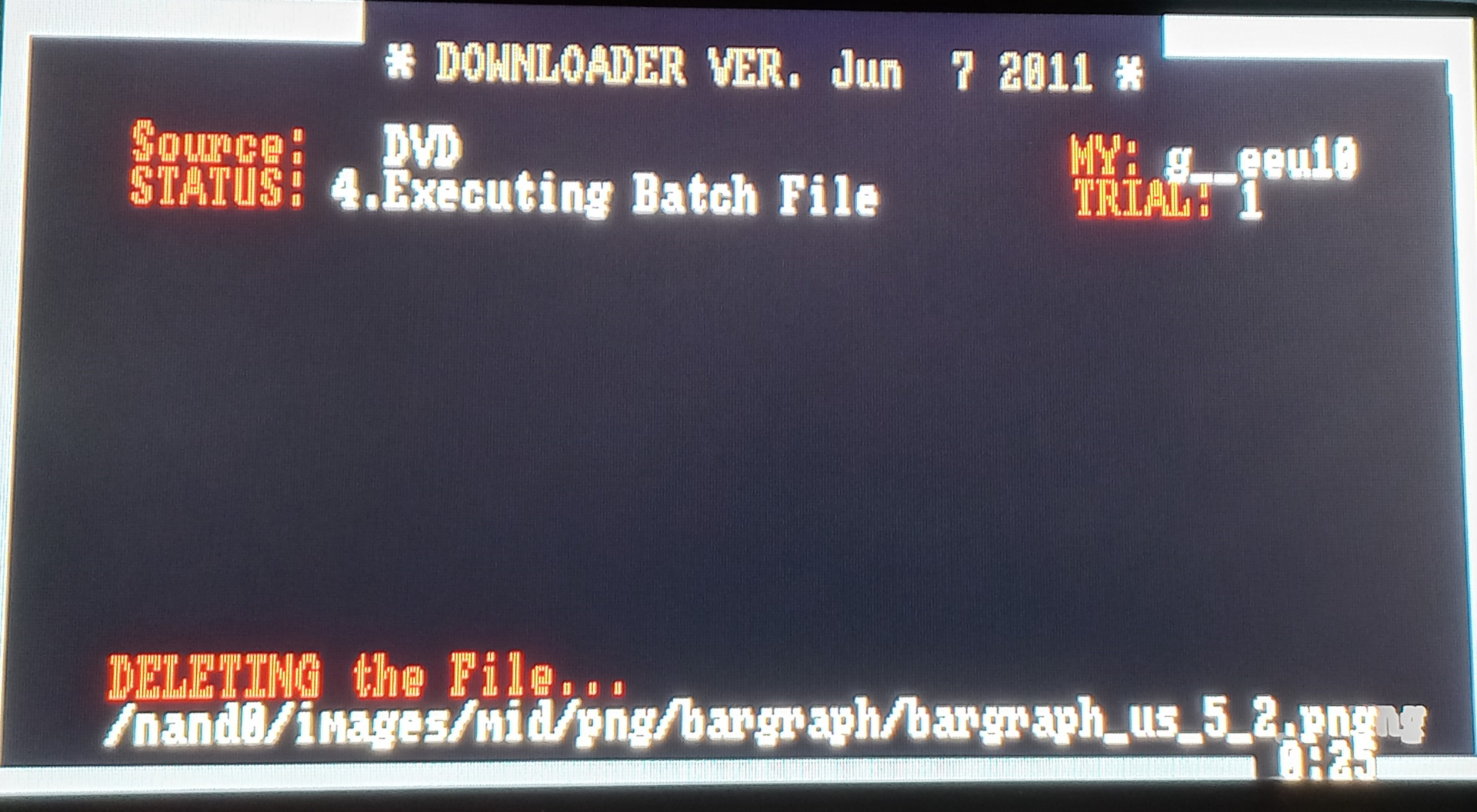

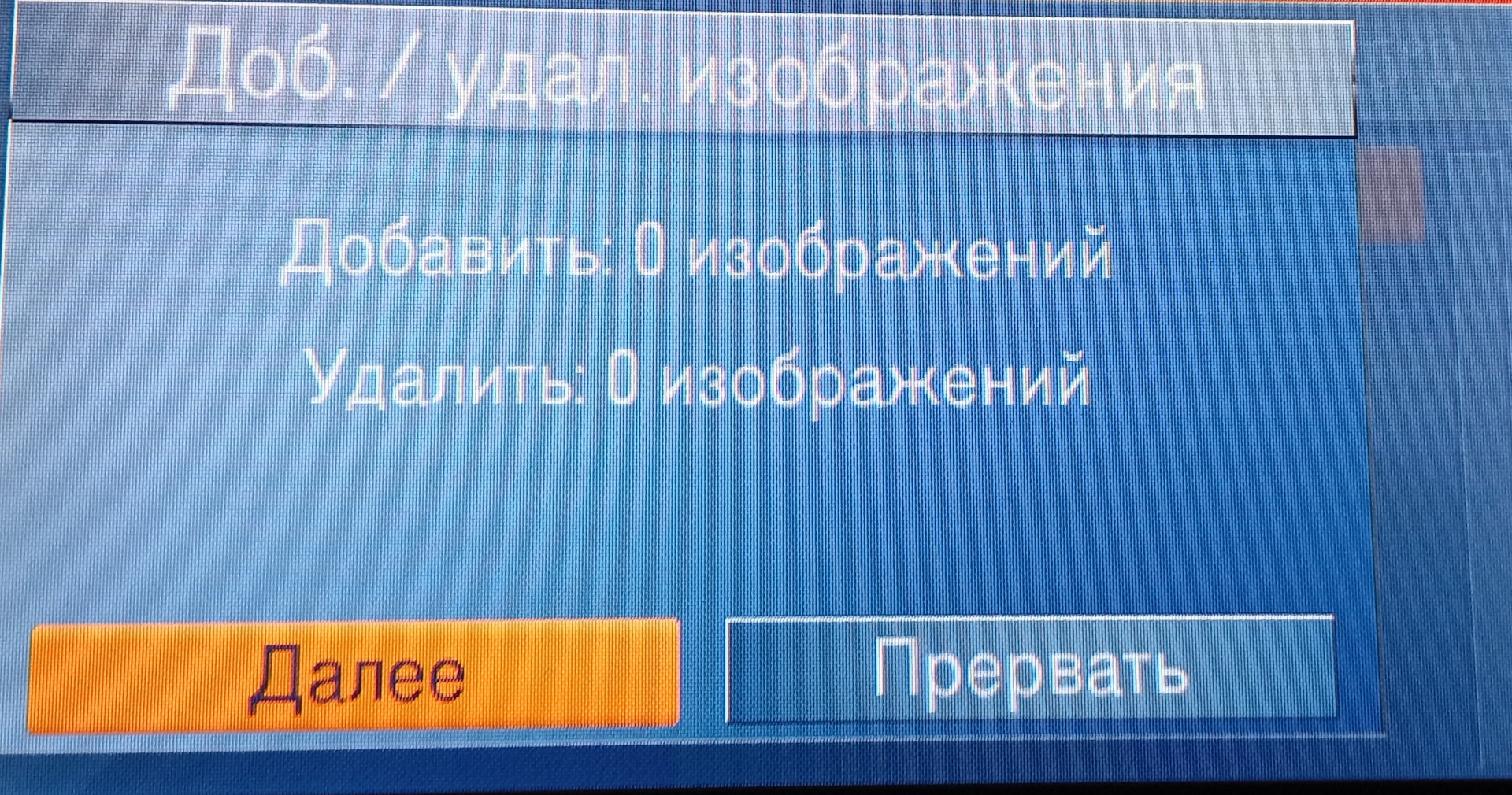

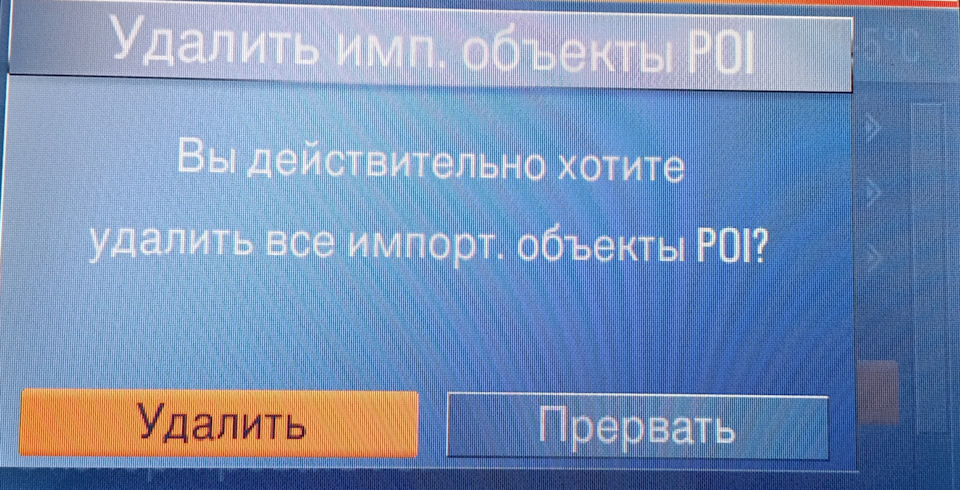

Удалил все объекты POI и рамки, их там не было, но вроде как это обязательно нужно было проверить.

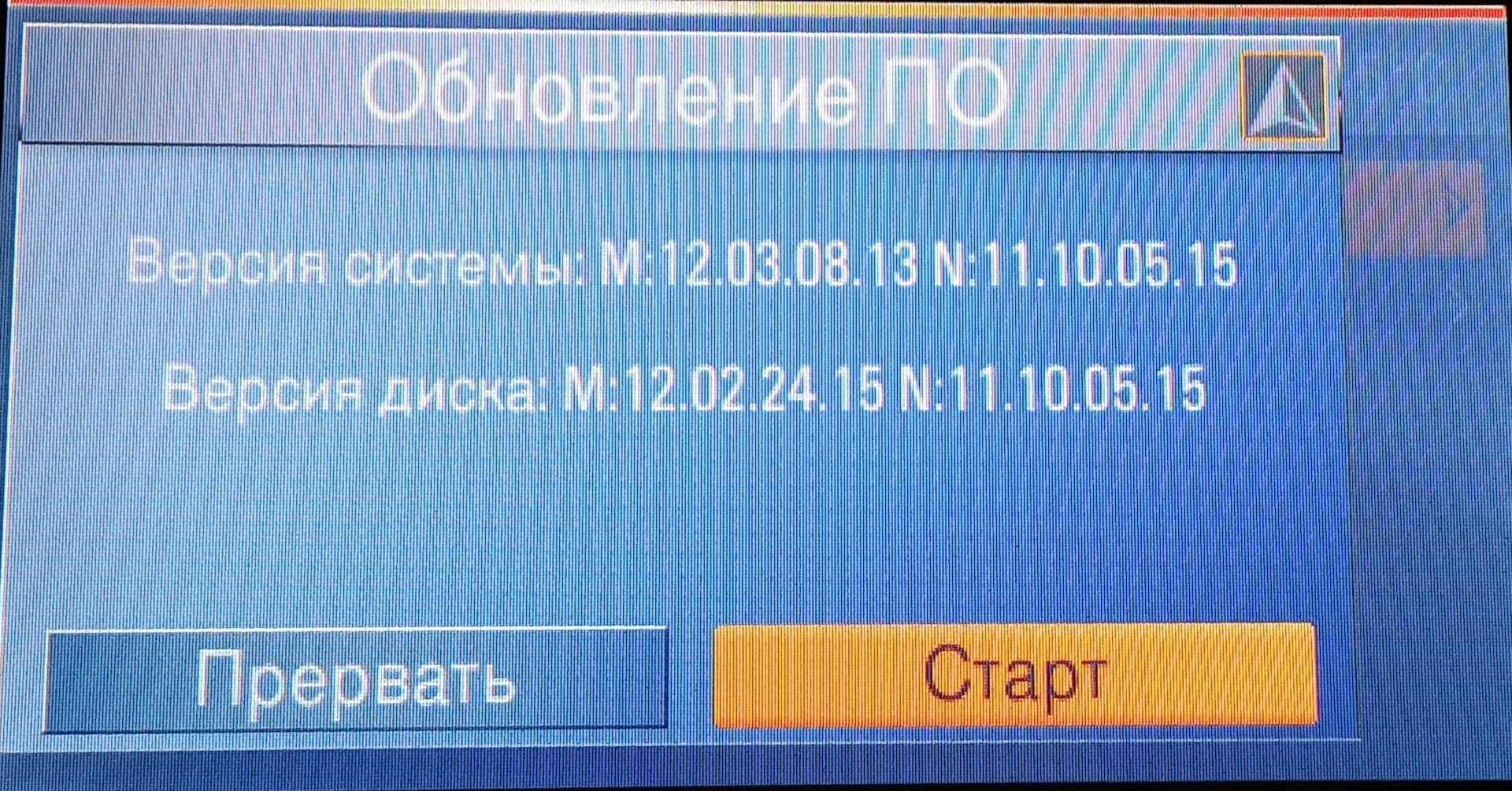

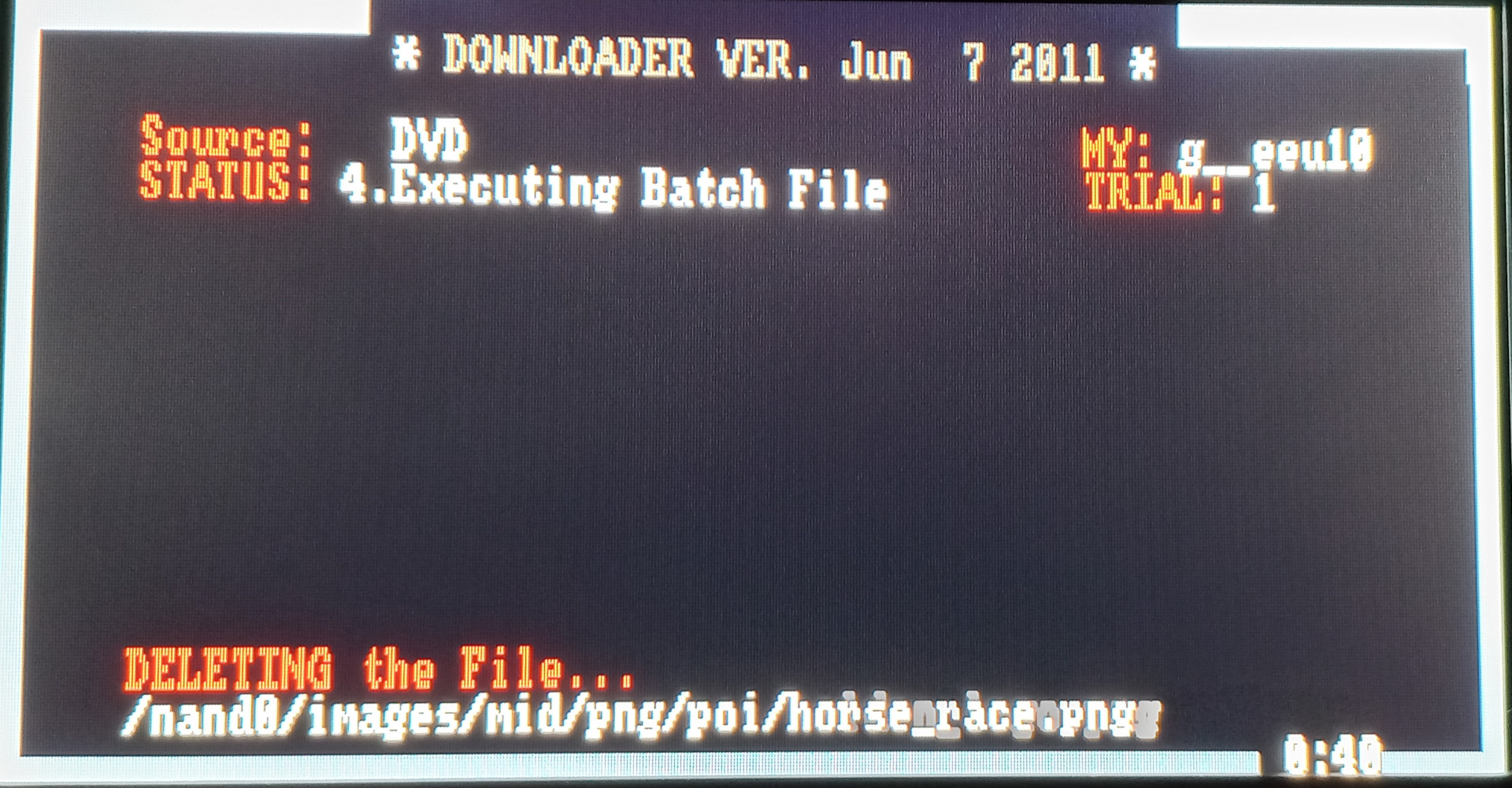

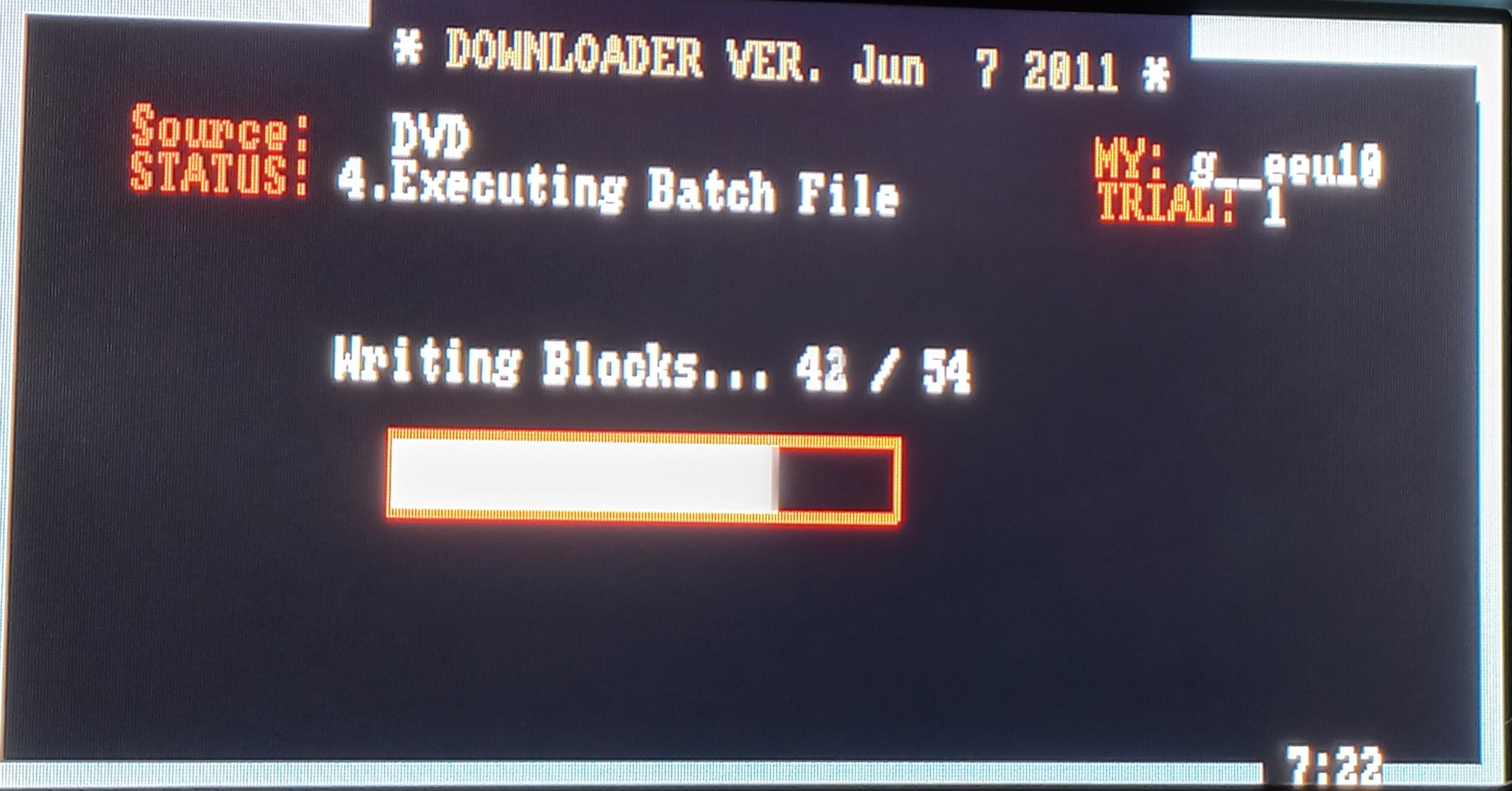

Вставил диск в CD привод

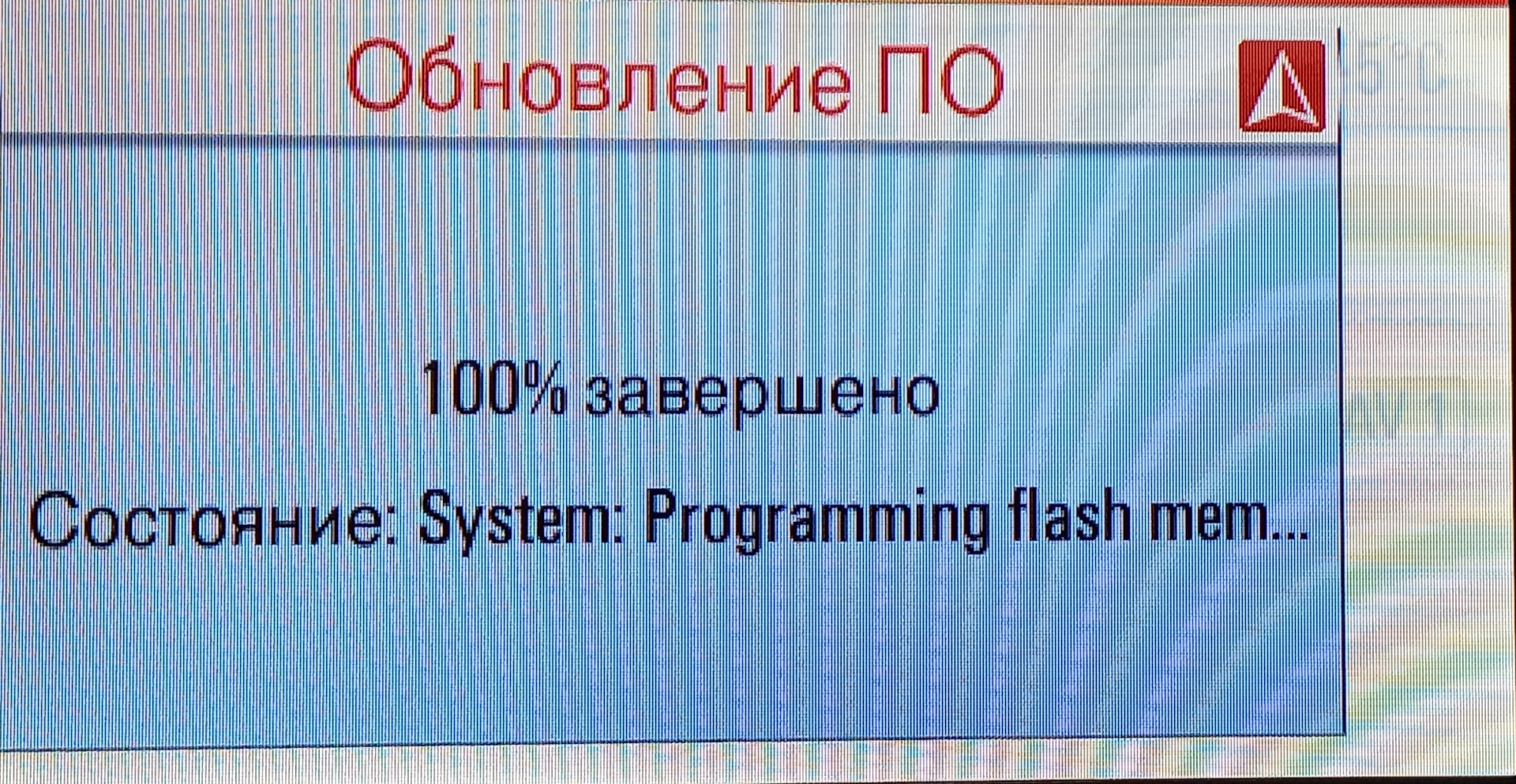

Далее будут только фото.

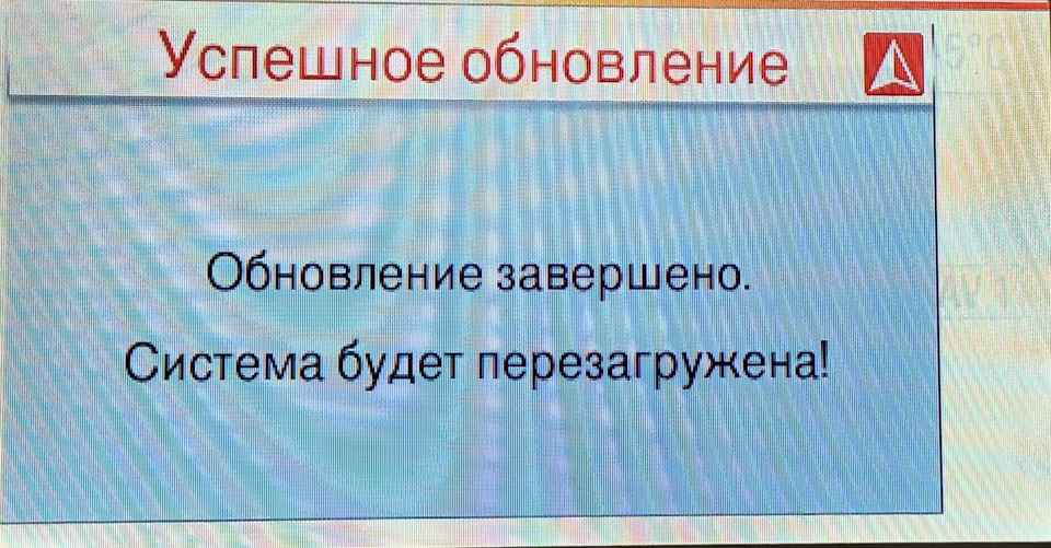

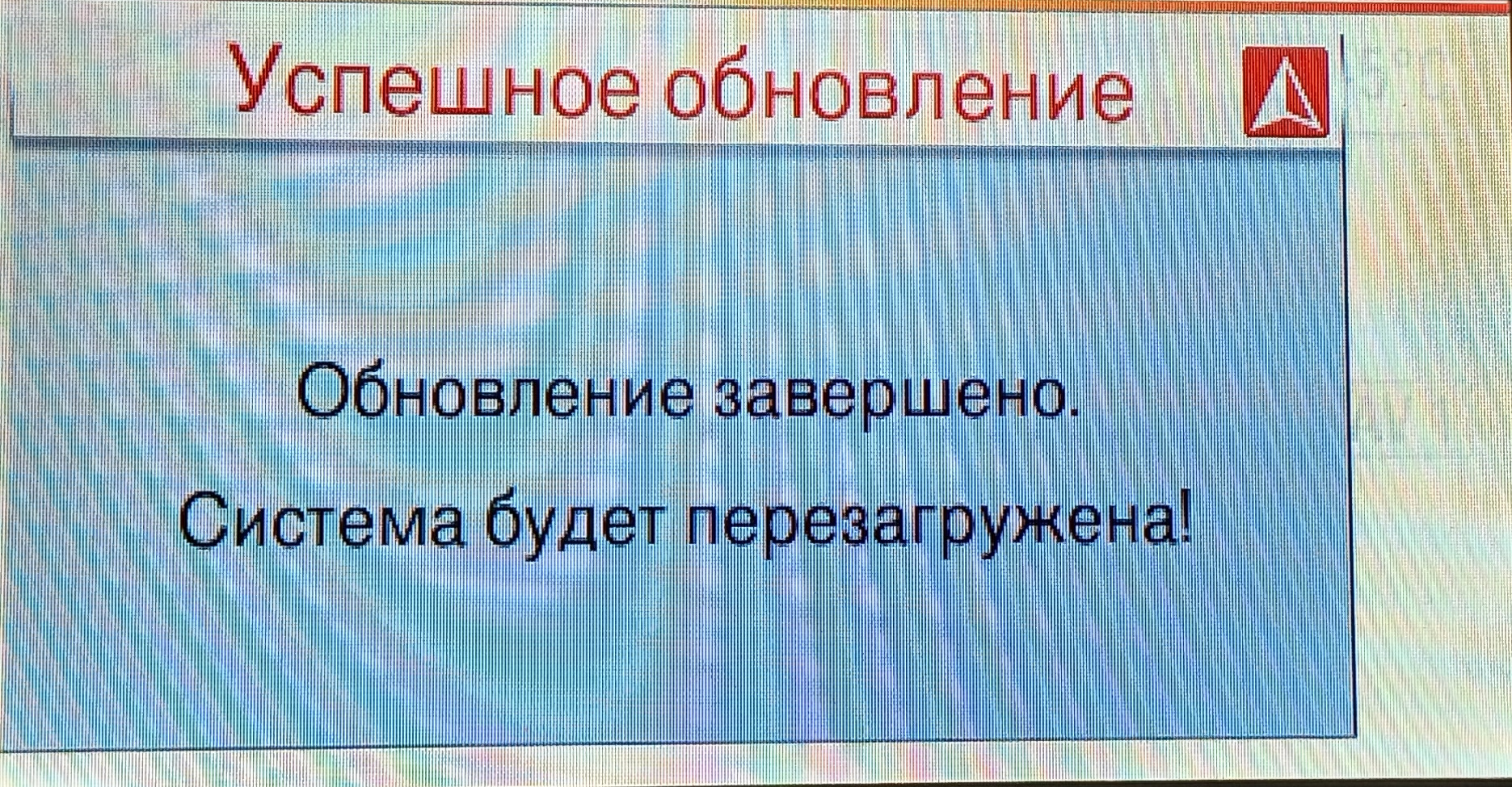

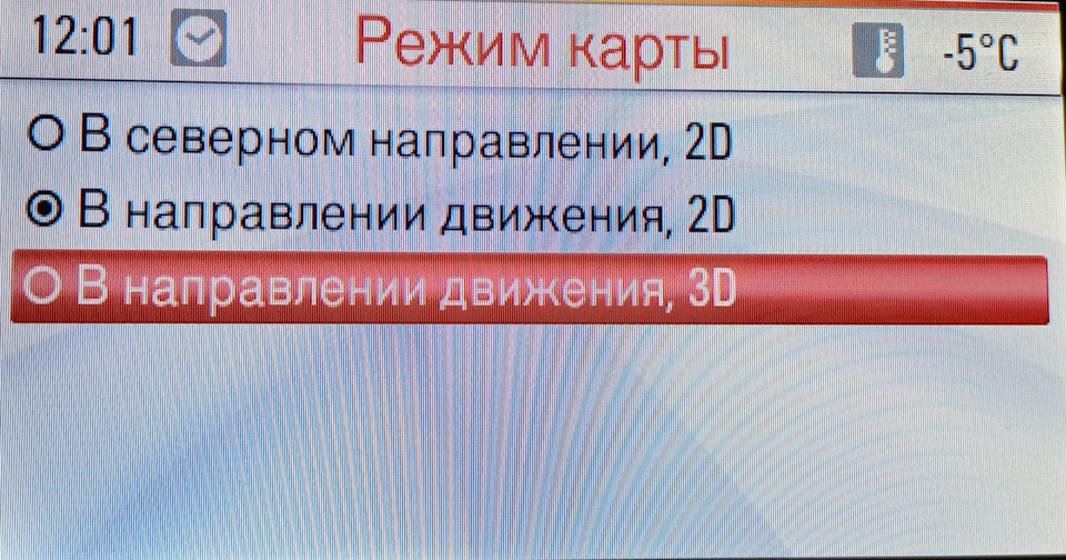

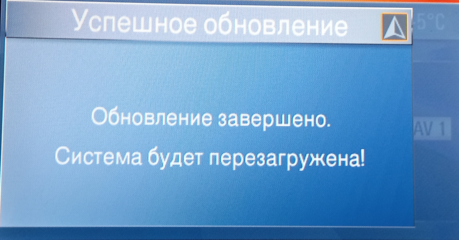

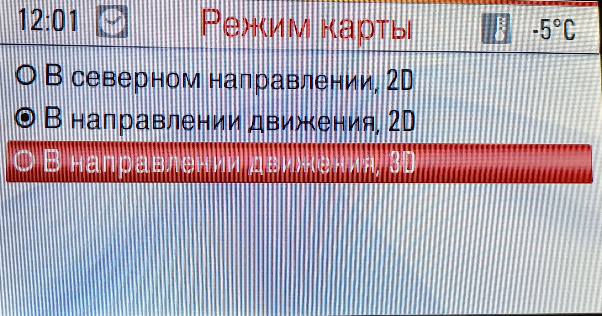

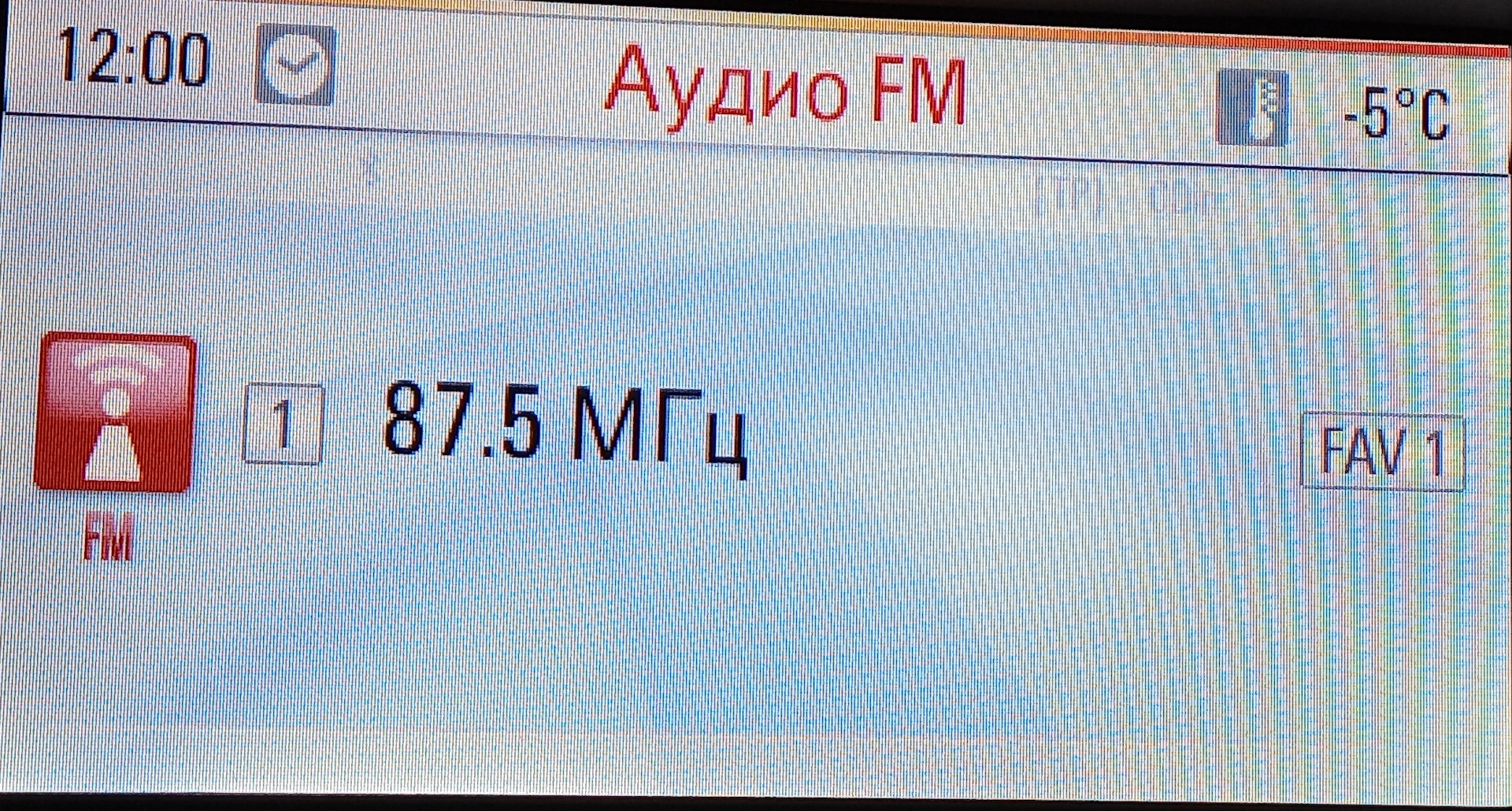

И вот заветная опция 3D появилась, из этого как я понял следует, что теперь это Navi 900.

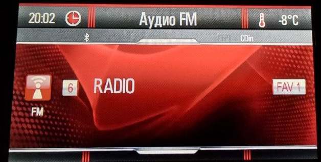

Далее я накатил красную тему и на этом успокоился.

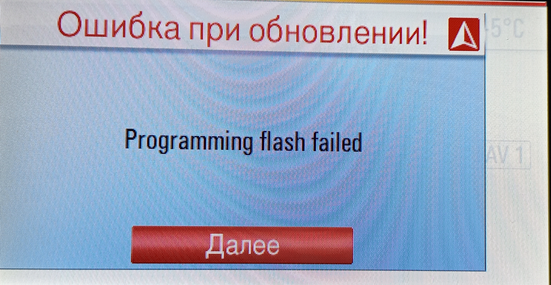

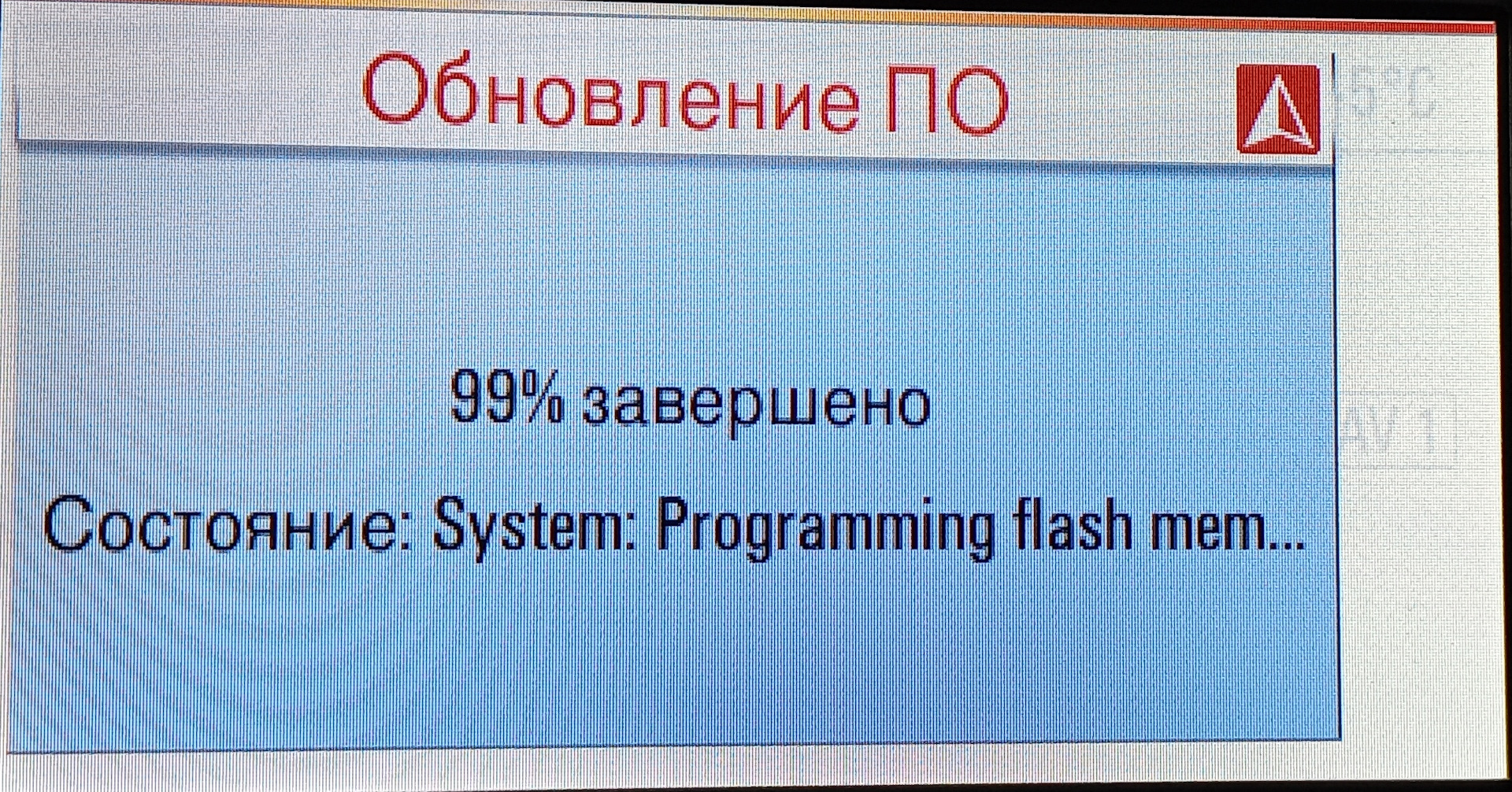

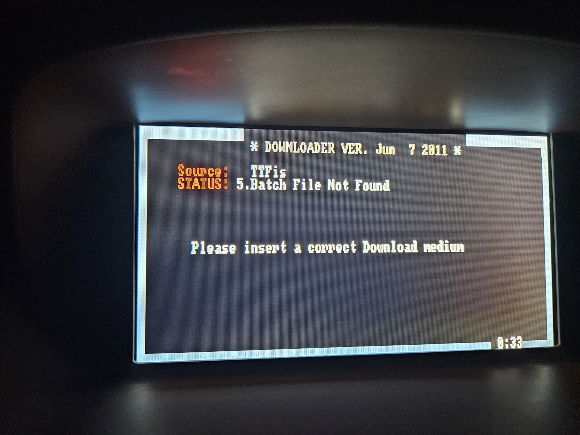

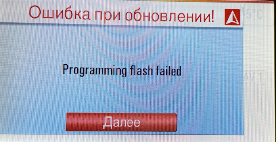

Хороший пост, жаль поздно его увидел, у меня не вышло прошивка, заметил что при выставлении скорости на 4х у меня все равно пишет на 10х, может в этом дело?
Может болванка плохая, попробуйте другую. Я нашёл на работе новую вербатин, проблем не было.
Уже заказал, ещё попробовать
Спасибо!
