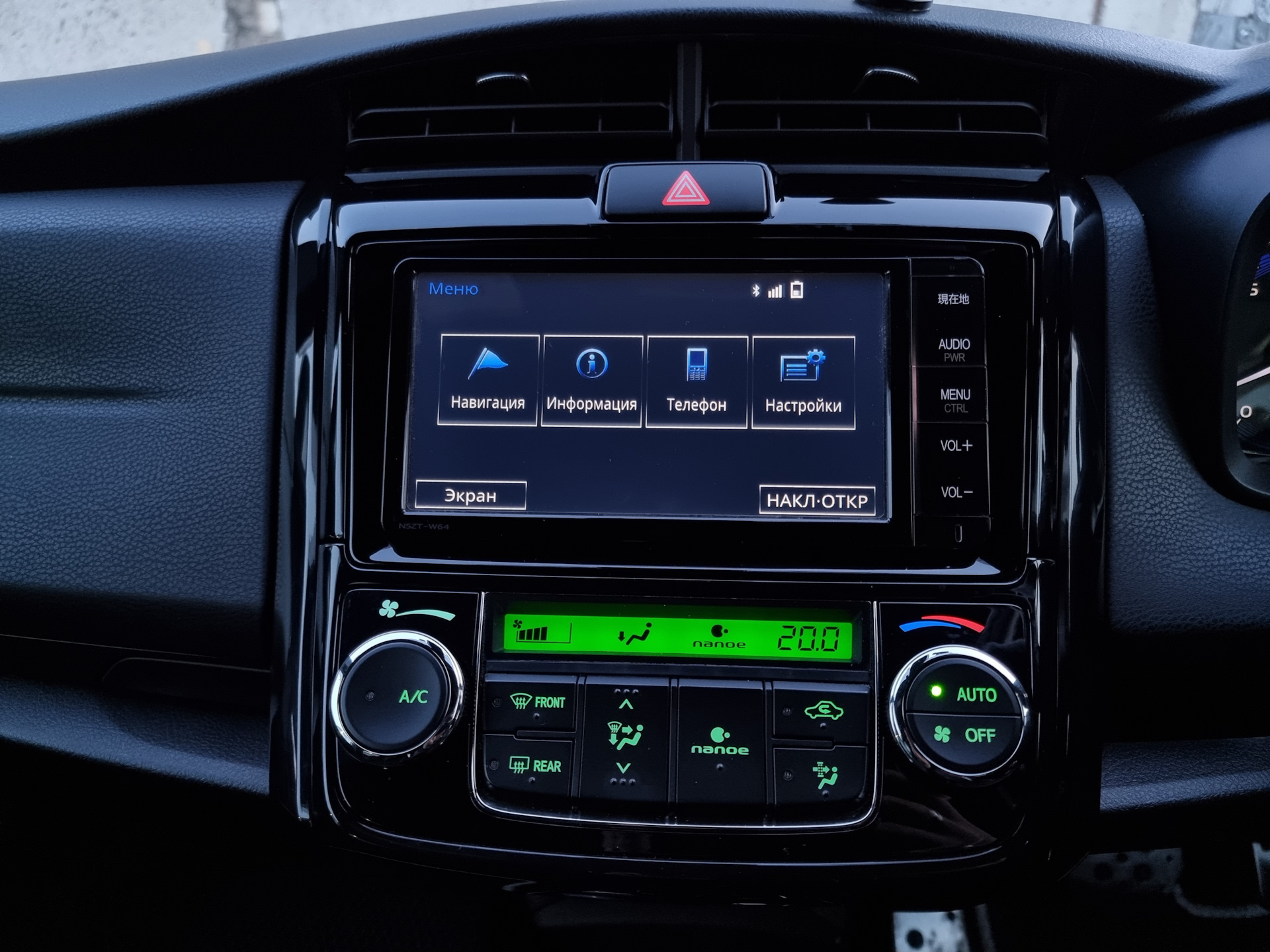

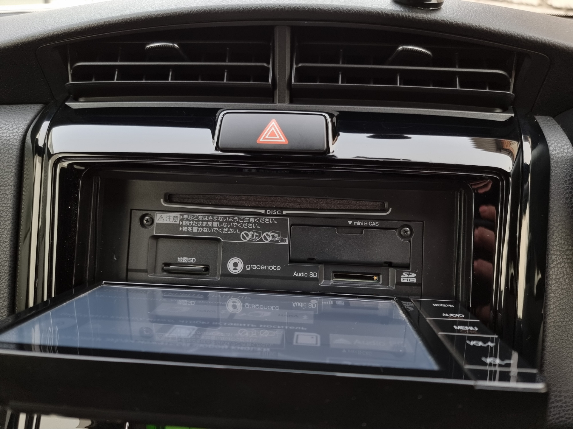

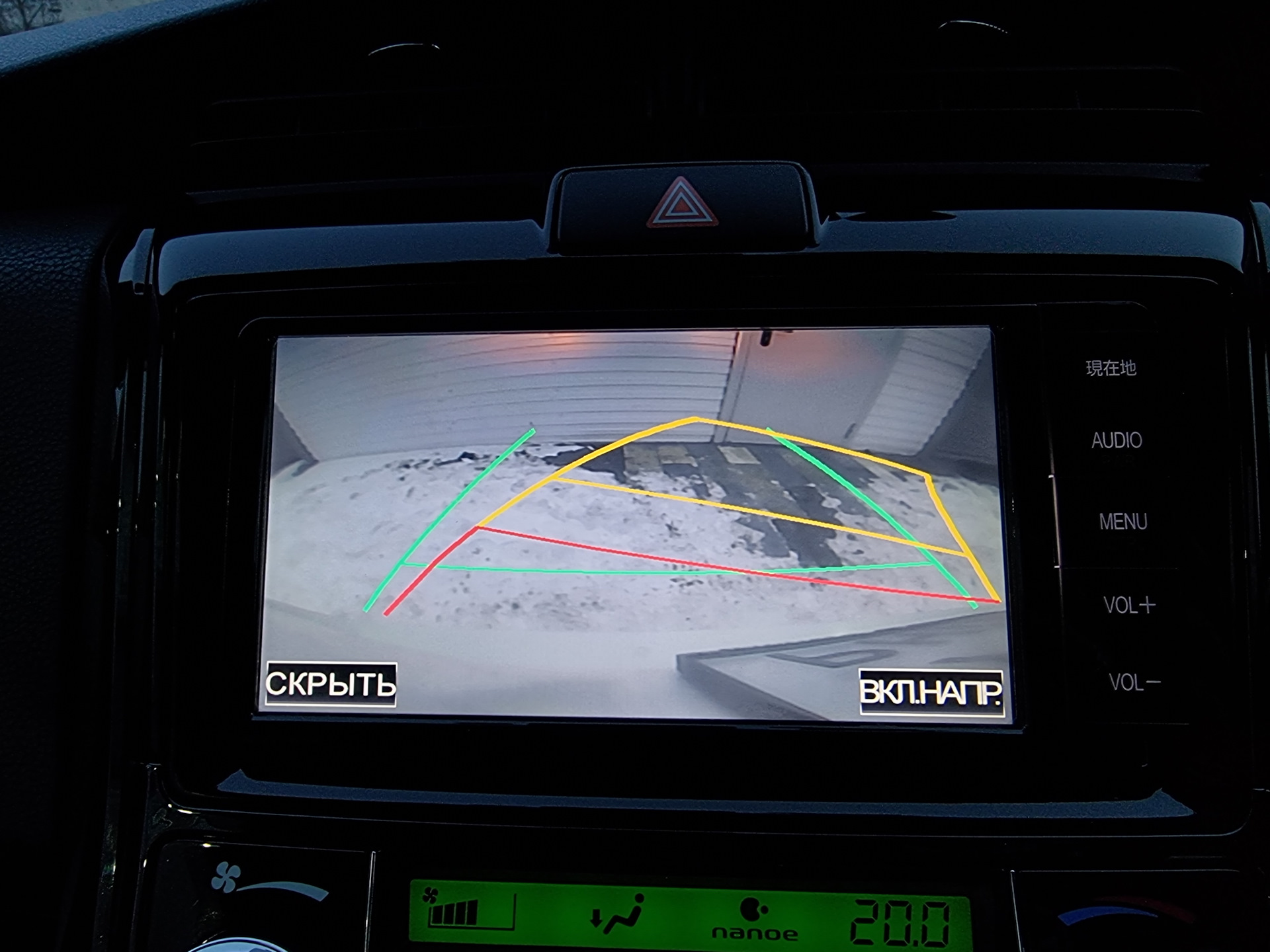

Одним из первых дел я сразу прошил магнитолу на родной мне язык) делов было на 15 минут. Связался с человеком, скинул модель, оплатил 2500 он-лайн. Человек прислал архив, программу, объяснил как дописать русский язык на родную флешку. То есть его мы добавили в уже записанную флешку, не по новой перешили. Точных деталей особо уже не помню, делал под его руководством год назад, копированию не подлежит.
Открываем магнитолу, достаём флешку, выключаем, дописал, поставил назад, включил, все

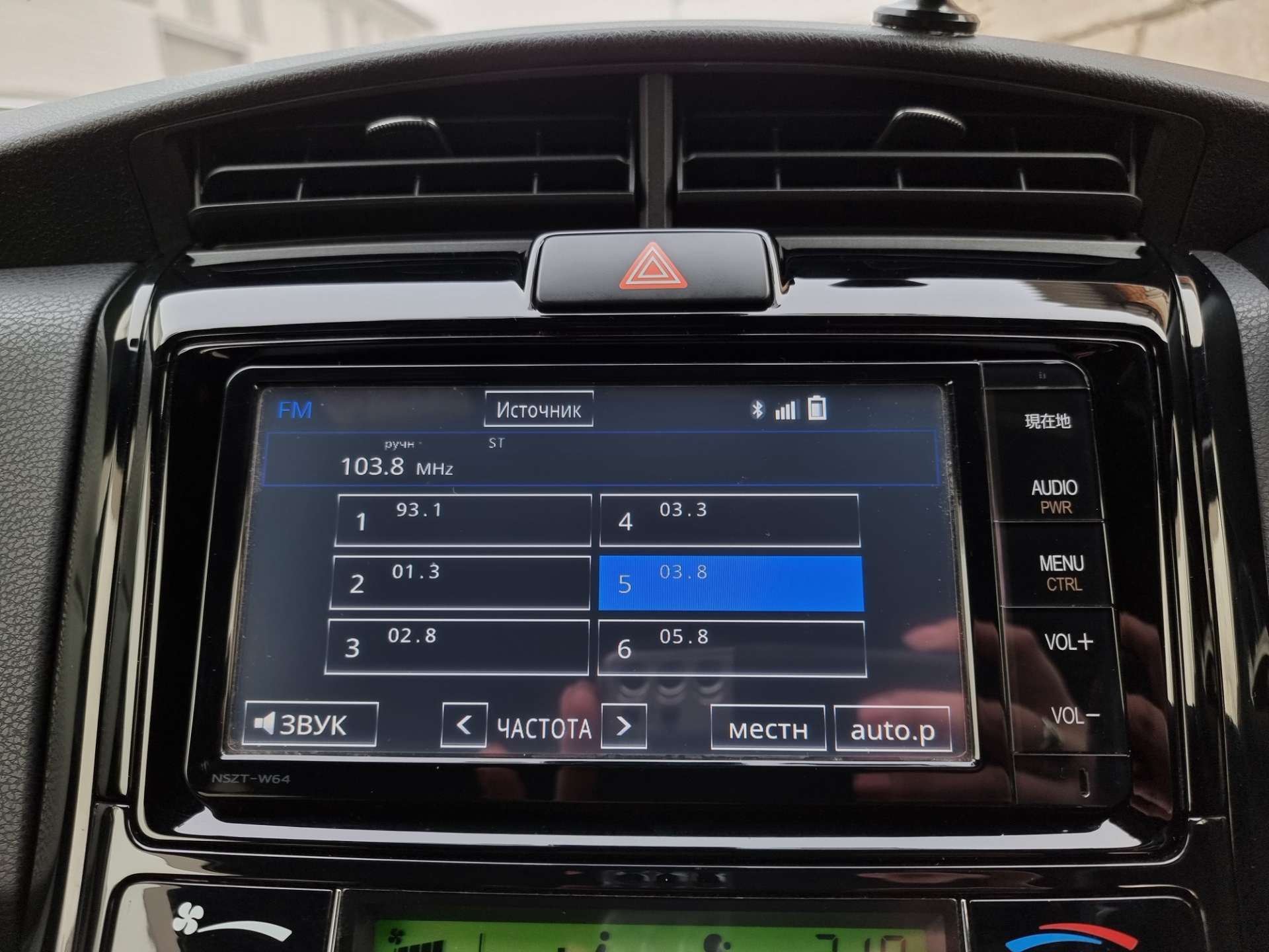

Родные буквы. Все по-русски).

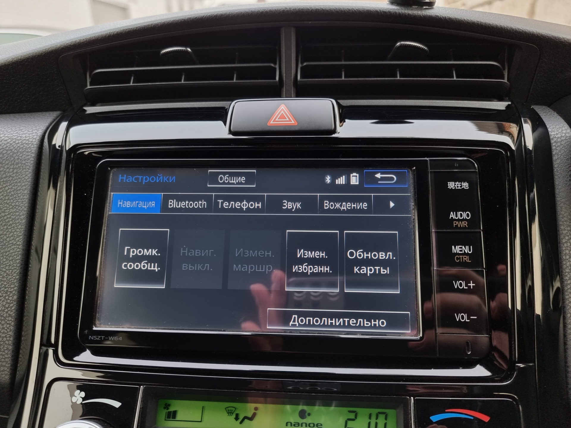

Навигация не работает, метка осталась в Японском море. Да и потребности нет, всегда свежий Яндекс навигатор в телефоне рулит)

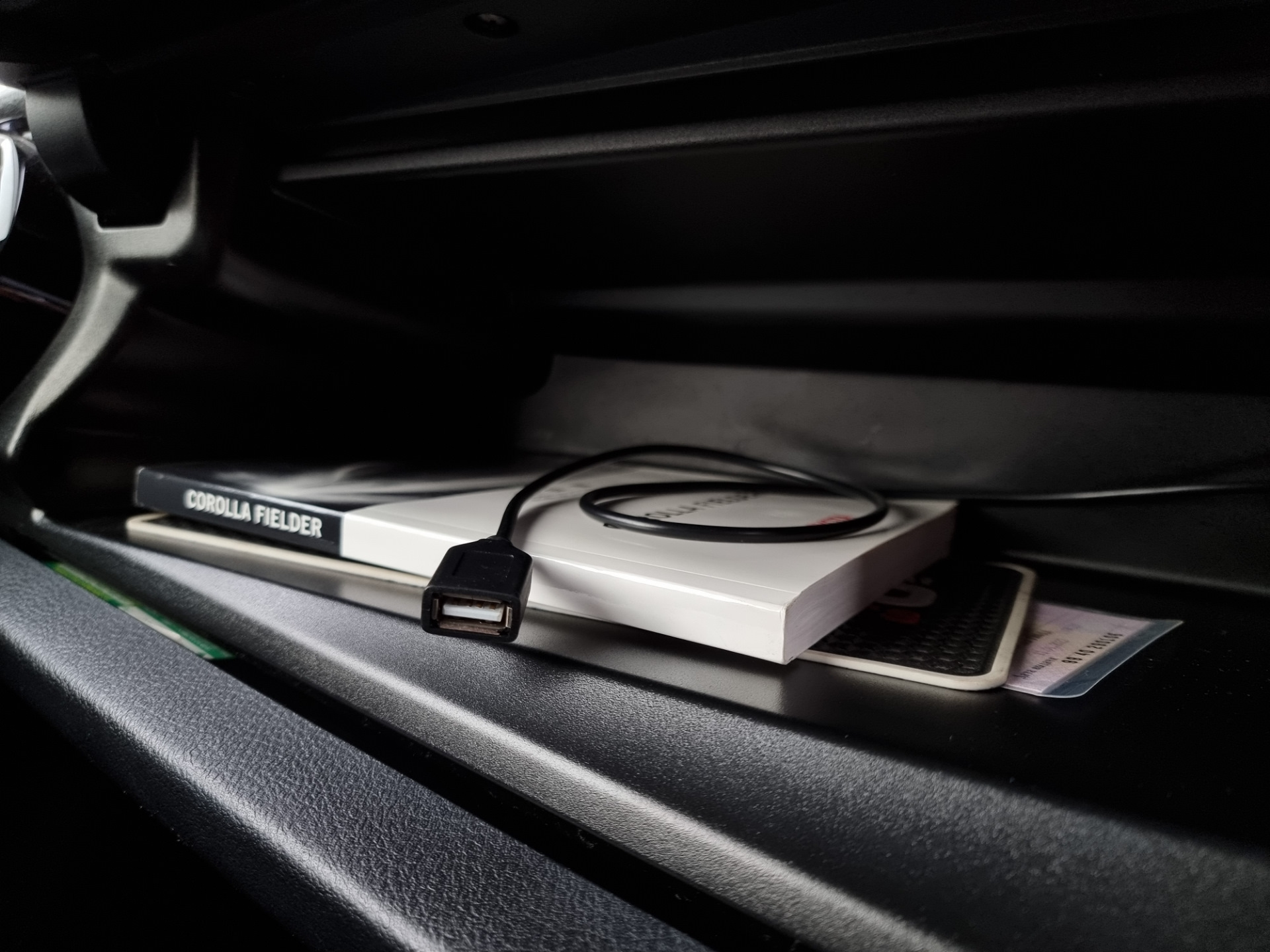

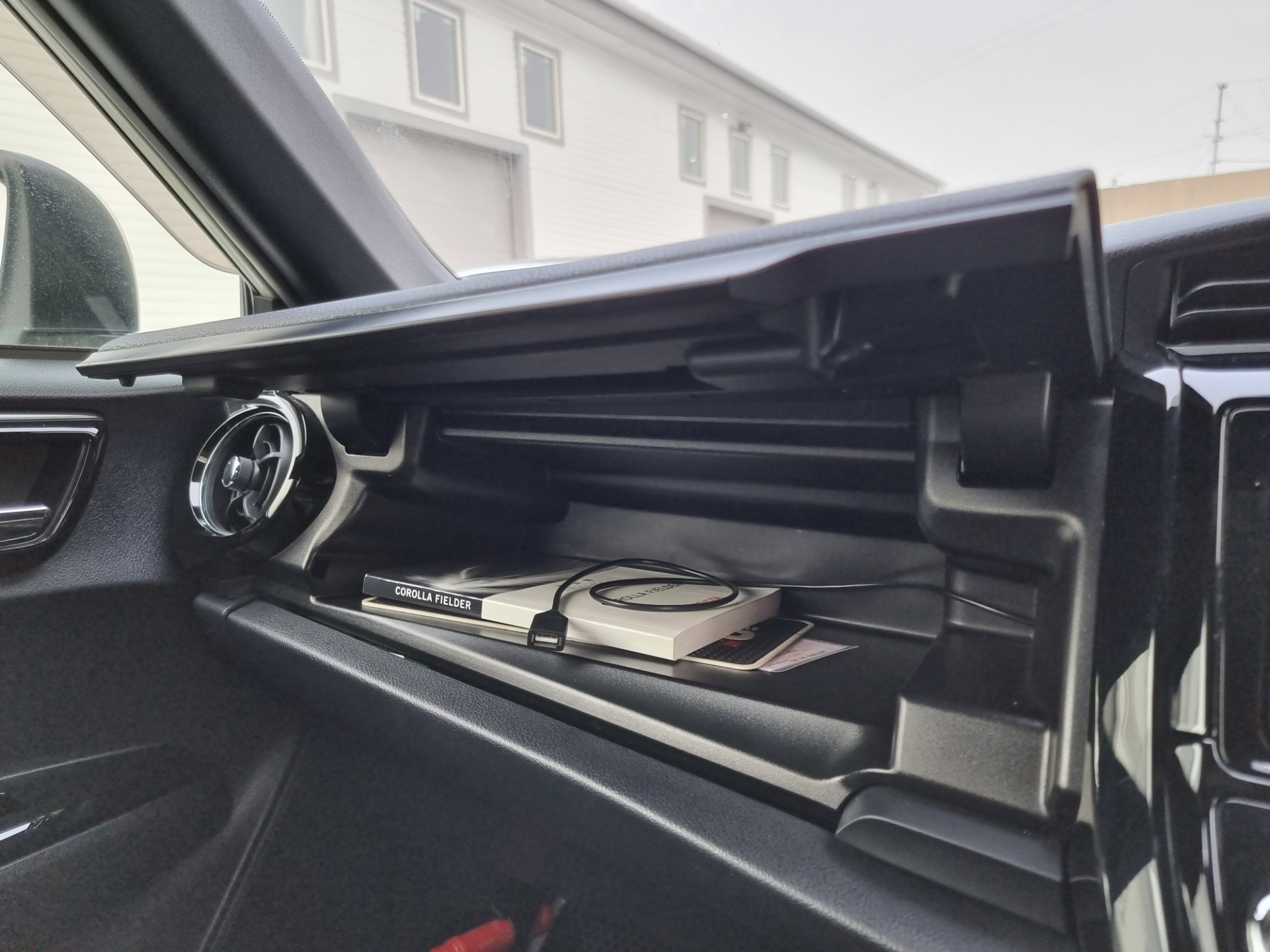

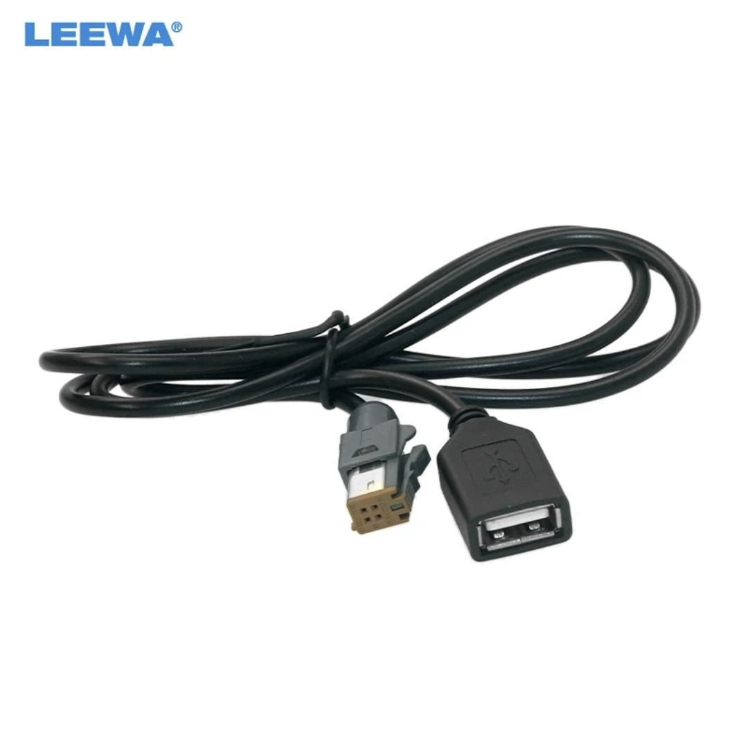

Так-же заказал с али провод под флешку, вставляется сзади магнитолы, нужно снимать. Она была на секретках, ключ японец зажал, спилил их маленькой дрелью и установил провод.
Вывел в верхний бардачок

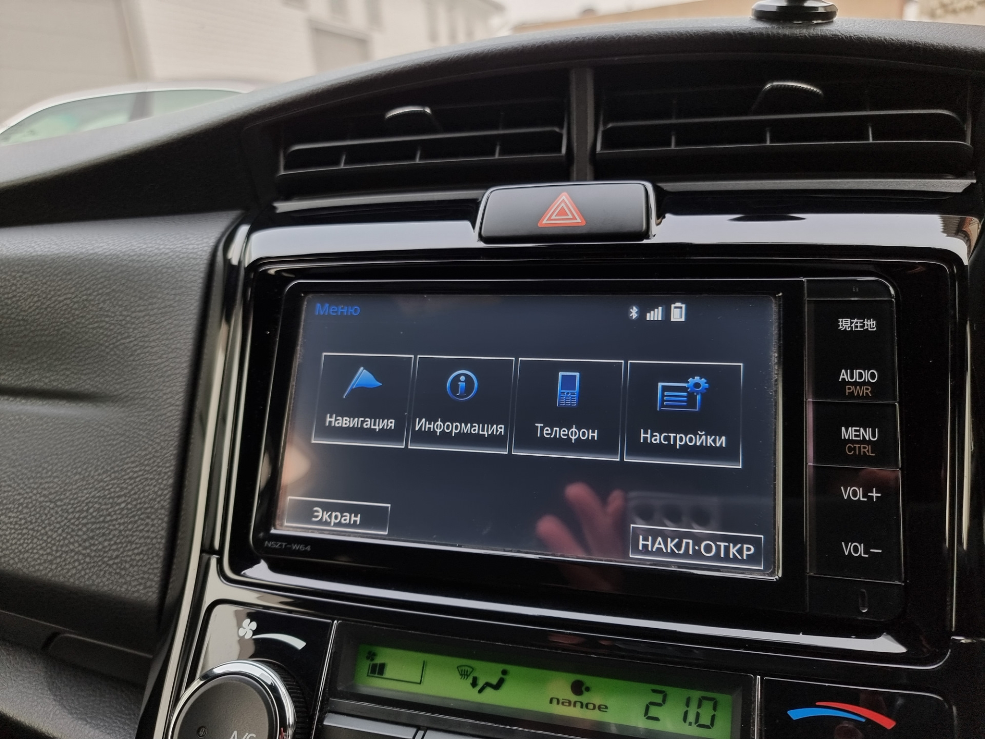

Готов

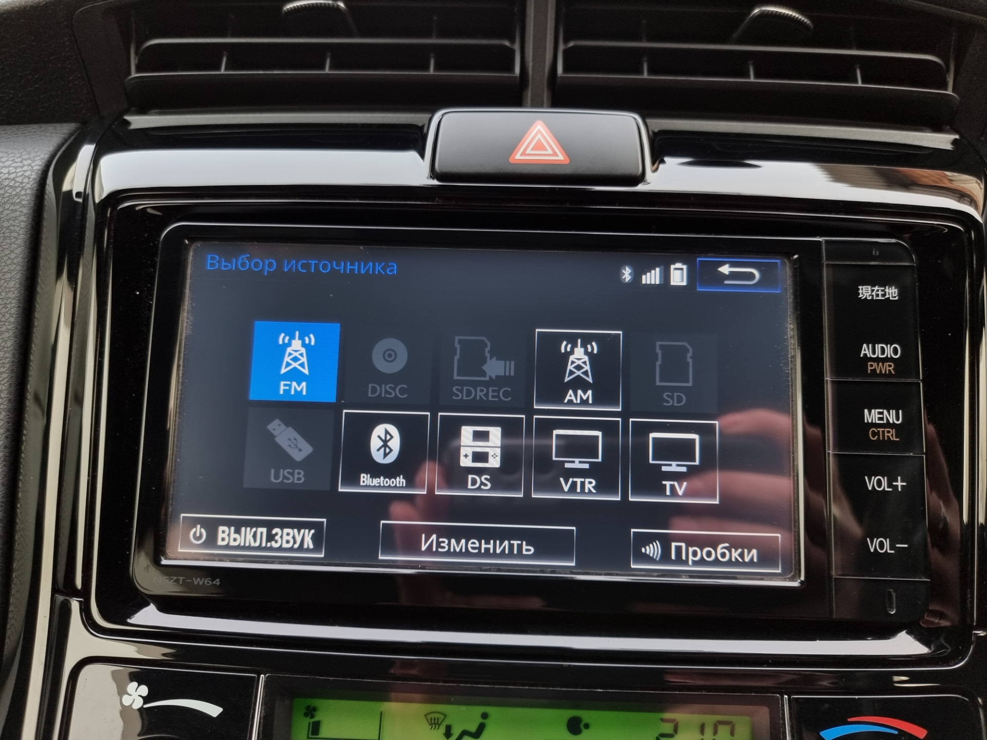

Usb, Bluetooth, FM
все есть, камера с динамическими линиями, все работает, магнитола устраивает

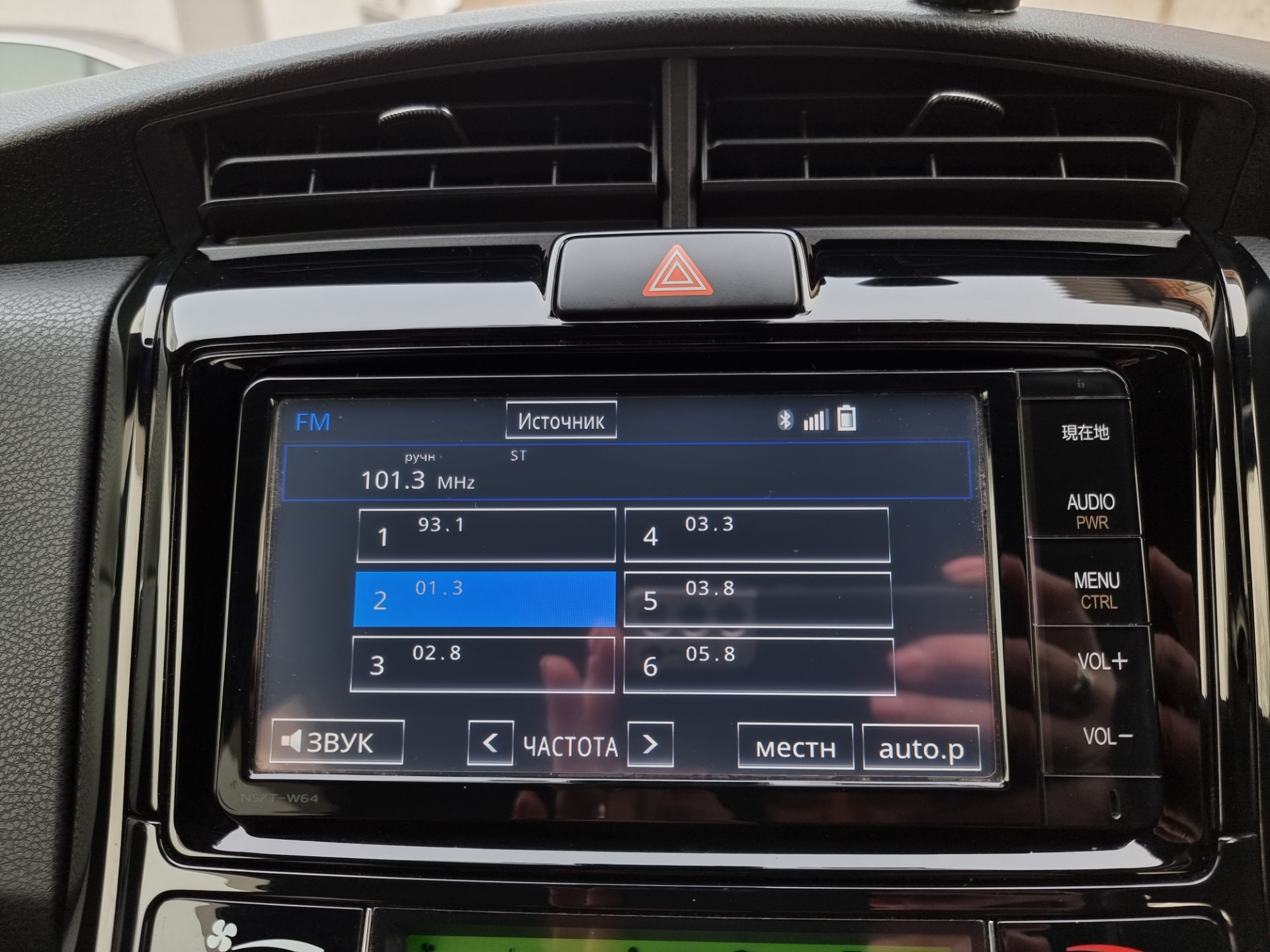

После прошивки поймала местное радио, произошёл сдвиг волн, без установки доп конвертера.
Ловит отличное, Лав радио, Европа +, Энерджи, в общем все ок. Я доволен, человека по прошивкам однозначно рекомендую, контакт👇
Ссылка на провод : Смотри, что есть на AliExpress! Автомобильный аудиоадаптер LEEWA, разъем USB AUX-In, 4-контактный разъем для Subaru Forester XV/Outback/Legacy #5662 за 314,25 руб. — уже со скидкой 29% sl.aliexpress.ru/p?key=oxE9tIl

Как магнитола? Неглючит? Говорят посл руссификации зависать начинаю т со временем.
Отлично всё. За 2 года почти ни разу ничего не зависло
Прветсвую понятно было давно, хотел узнать показывает магнитола работу гибридной системы?
Здравствуйте. Не показывает. Там нет подключения к can шине

Голосовое управление поддерживается на магнитоле?
Нет
