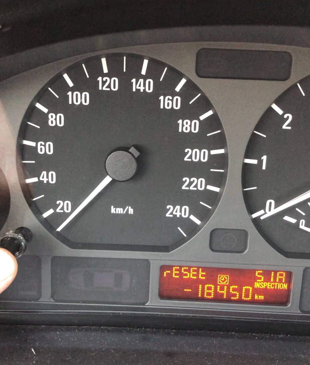

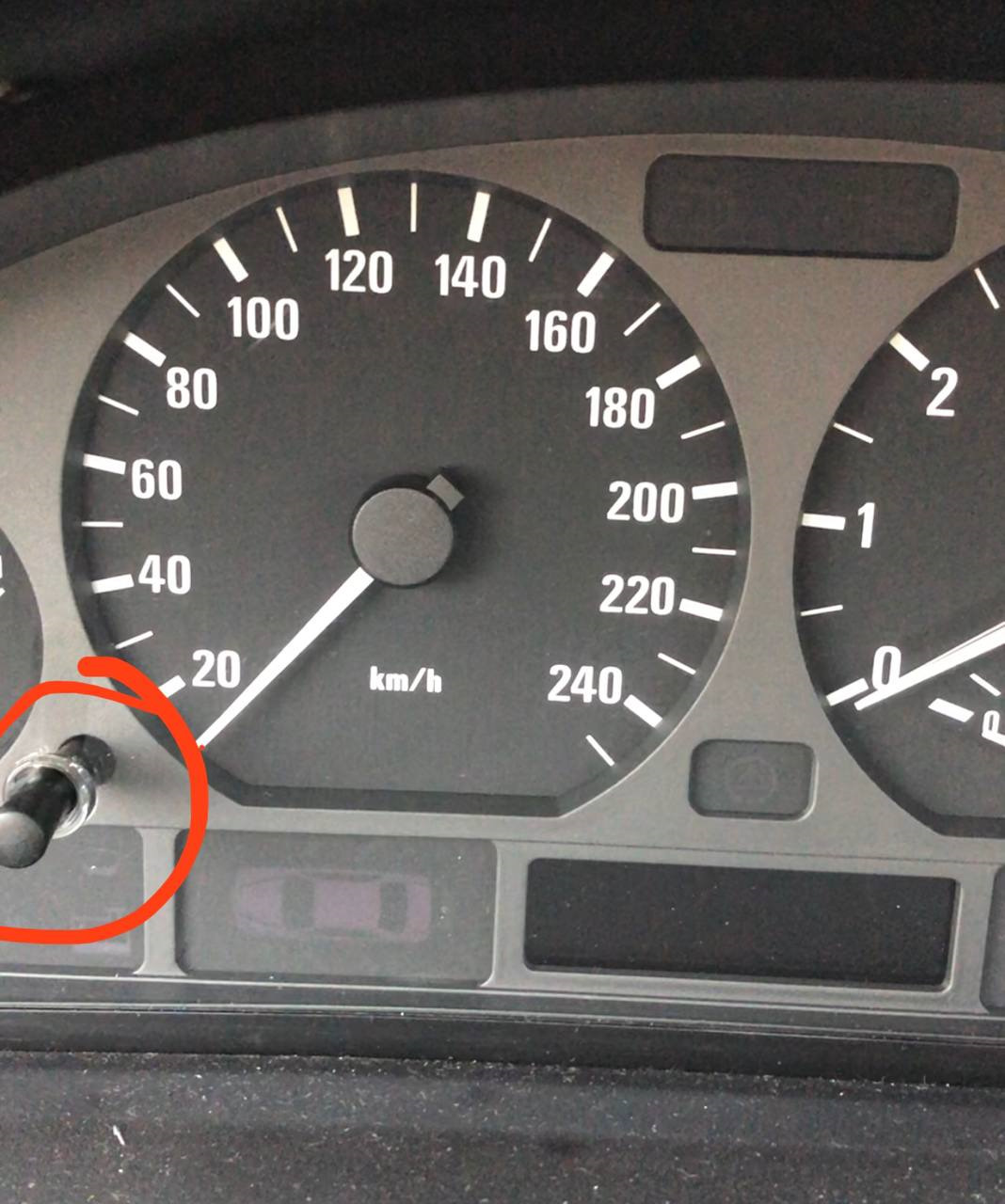

Для того что бы сбросить Oil Service / Inspection BMW e46 нужно:
1) Нажимаем и держим левую кнопку на приборке.
2) Не отпуская, проворачиваем ключ в положение 1 и ждем.
3) После появлении надписи rESET видим наши цифры
4) Отпускаем кнопку приборки на 1 секунду и держим ее опять пока не заморгает rESET.
4) Нажимаем эту кнопку еще 1 раз и Oil Service / Inspection сбрасывается до 25000km.
