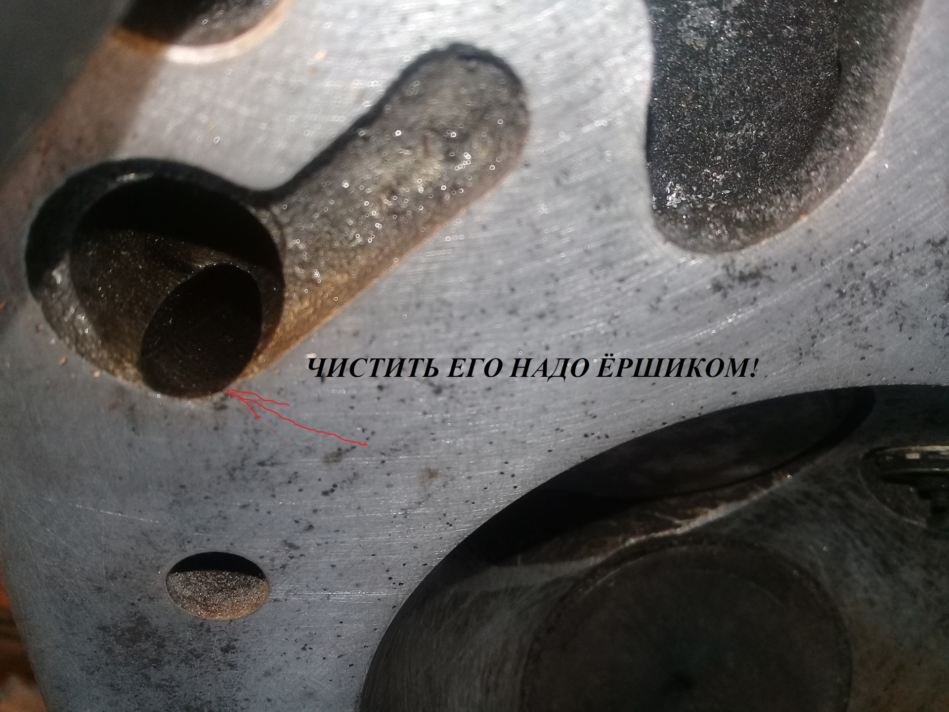

Сначала масло попадает из блока в ГБЦ под заднюю опору распредвала через косой канал ( d 8мм), совмещенный с отверстием для шпильки

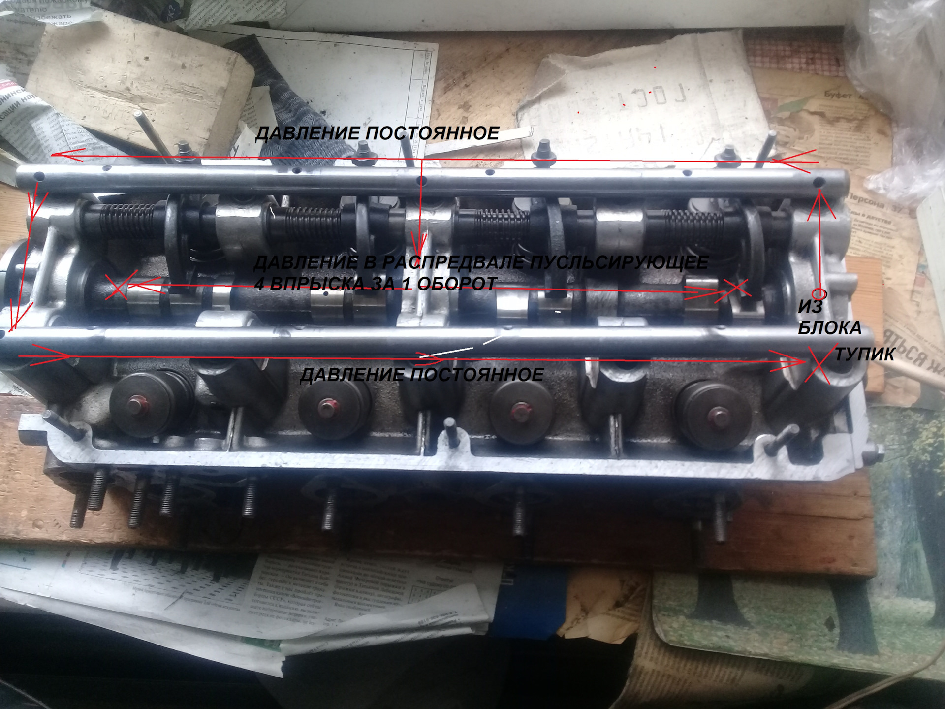

Далее схема движения масла. ЗАПОМИНАЕМ : МАСЛО ДВИЖЕТСЯ ПО ОСЯМ КОРОМЫСЕЛ ПРОТИВ ЧАСОВОЙ СТРЕЛКИ!
ПУТЬ МАСЛА ЗАКАНЧИВАЕТСЯ ТУПИКОМ ВО ВПУСКНОЙ ОСИ К ЗАДУ АВТОМОБИЛЯ
Поэтому ВО ВПУСКНОЙ ОСИ КОРОМЫСЕЛ ОДИН ЕГО КОНЕЦ НЕ ИМЕЕТ ОТВЕРСТИЯ — ТАМ ТУПИК! (см фото)
ИТОГО, БЕРЕМ ОСЬ С ТУПИКОВЫМ КОНЦОМ И ВТЫКАЕМ ЕГО ЭТИМ КОНЦОМ ВО ВПУСКНЫЕ ОТВЕРСТИЯ ( К КАРБЮРАТОРУ) НАЧИНАЯ ОТ ЦЕПИ.
ОСТАВШАЯСЯ ВЫПУСКНАЯ ОСЬ СТАВИТСЯ ОДНОЗНАЧНО — должны совпадать отверстия под коромыслами ( на фото выпускная ось перевернута на 180 градусов для понимания)
