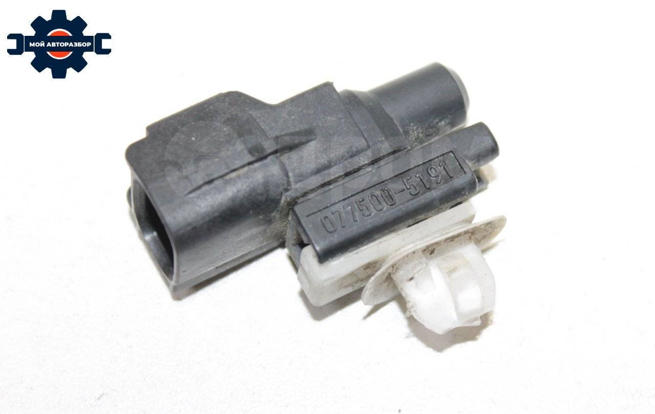

Обратил внимание, что вентилятор стал включаться сразу при старте, на холодную. Чек на приборке не горел.
Сделал диагностику, вышли ошибки:
P0110 — неисправность цепи датчика температуры воздуха на впуске.
P0100 — Неисправность цепи датчика расхода воздуха.
Р0113
Почистил MAF, без изменений. Но вентилятор уже не включается.
Ещё обратил внимание, что на проводе болтается какой-то датчик, внизу, под левой фарой, прям внизу бампера (явно он где-то должен быть зафиксирован), что за датчик, и может ли он быть причиной, если в него попала вода? Как раз пришлось проехаться до этого по обильным лужам и мокрому снегу. (в каталоге по схеме смотрел, не могу найти его) На фото точно такой же — с белой клипсой для фиксации
Может кто сталкивался?

Ето датчик температуры воздуха…
Спасибо. Не подскажите, где крепиться должен? Схемы по каталогу пересмотрел, никак найти не могу

Здравствуйте жолтом заделал отметку…
Здравствуйте. Спасибо большое!

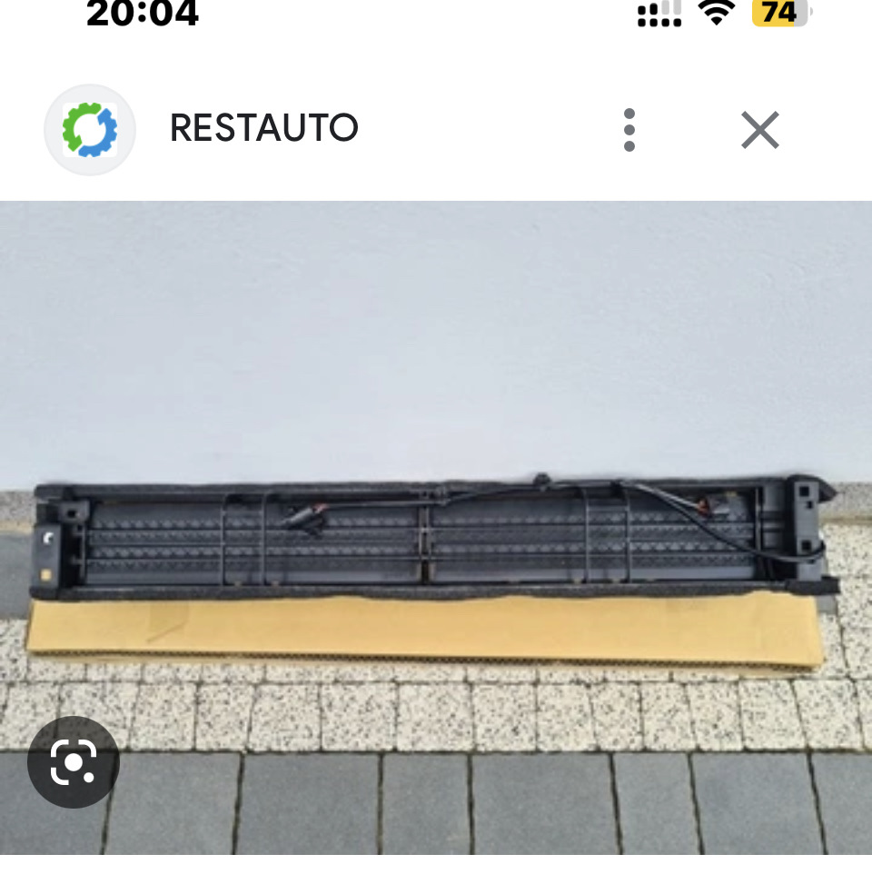

Там у меня на машине активные жалюзи.на них и крепится датчик .

понятно. спасибо, значит возможно включение вентилятора и появление ошибок по температуре и расходу воздуха, просто совпадения — значит надо копать причину появления этих ошибок.

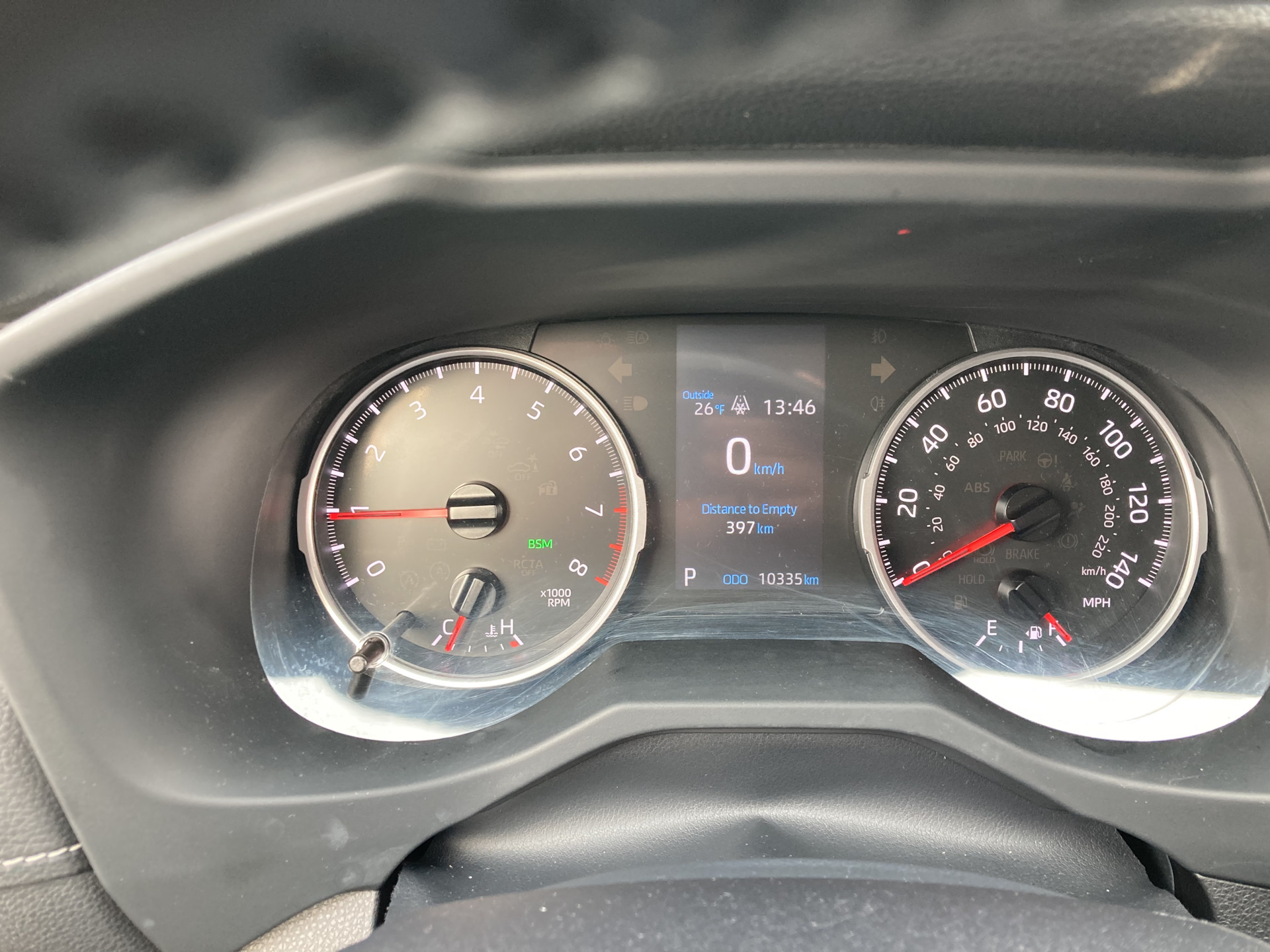

Какая температура отображается на щитке приборов?
Если включается вентилятор, следовательно включается кондиционер, что при минусовой температуре на улице не должно быть.
Думаю логика понятна где и что искать.
на момент старта была примерно 27F.
Кондиционер не включался
? На панели какие показания температуры ?

на панели естественно стрелка на нуле, так как машина ночь простояла на морозе.

Нужны показания температуры за бортом которые показывает ваш автомобиль. Сравните их с реальными показателями градусника. Возможно тут проблема. Ваш автомобиль стал считать, что уже пришло лето и пора запускать кондиционер. Зимой при температуре ниже +2С у автомобиля кондиционер НЕ запускается никак!

на улице, где простоял ночь, ниже нуля. В паркинге, где проверял включение компрессора кондиционера, с последующим выходом охлажденного воздуха из дефлекторов в панели, выше +6.
Если показания наружней температуры на приборке станут соответствовать реальным температурам, с учётом инертности датчика, то думаю нормально у вас все с машиной. Скиньте ошибки и наблюдаете дальше. Может просто снять клемму на минут 20.
Если по прежнему будет висеть температура 26F то надо будет проверить датчик. Обратитесь к мастеру.
ошибки скинул компом, температура воздуха снаружи, на приборке меняется, в зависимости от реальности.

по номеру же легко гуглиться, что за датчик -отсюда и ошибка
www.google.com/search?q=0…&sourceid=chrome&ie=UTF-8
Фото случайное, из интернета
А ну конечно, тут же экстрасенсы все, должны догадаться, что там за датчик висит. А фото так просто.
прошу прощения за задетые чувства
Такой датчик у меня на втором авто королле, является внешним датчиком для отображения температуры воздуха и видимо для климата.
Зафиксирован (опять же на королле) перед радиаторами на вертикальной перекладине.

Это разве что температура воздуха
Не понял, поясните пожалуйста)
Датчик температуры воздуха, что ж тут разъяснять? Выше сказали как раз про климат
