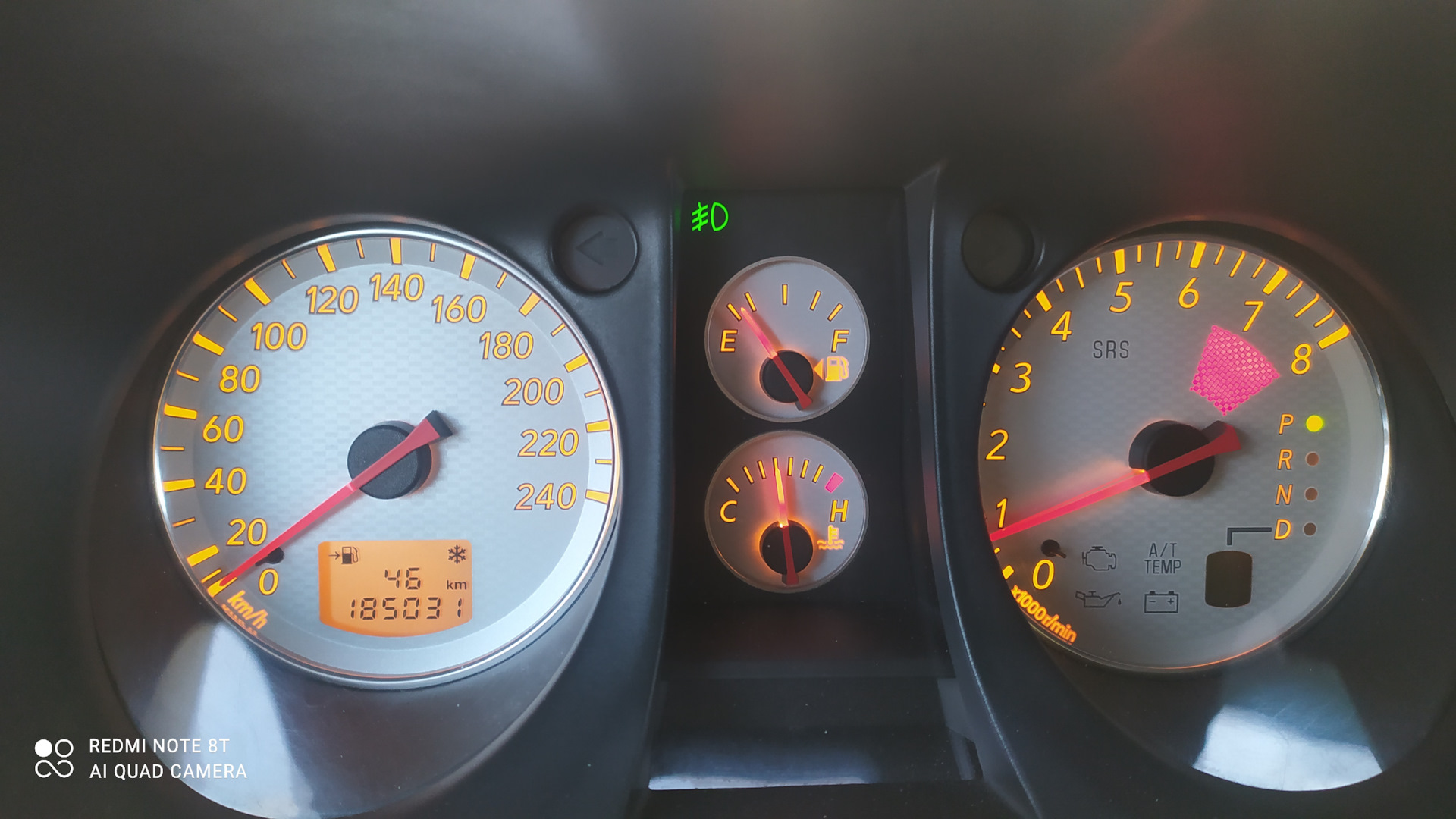

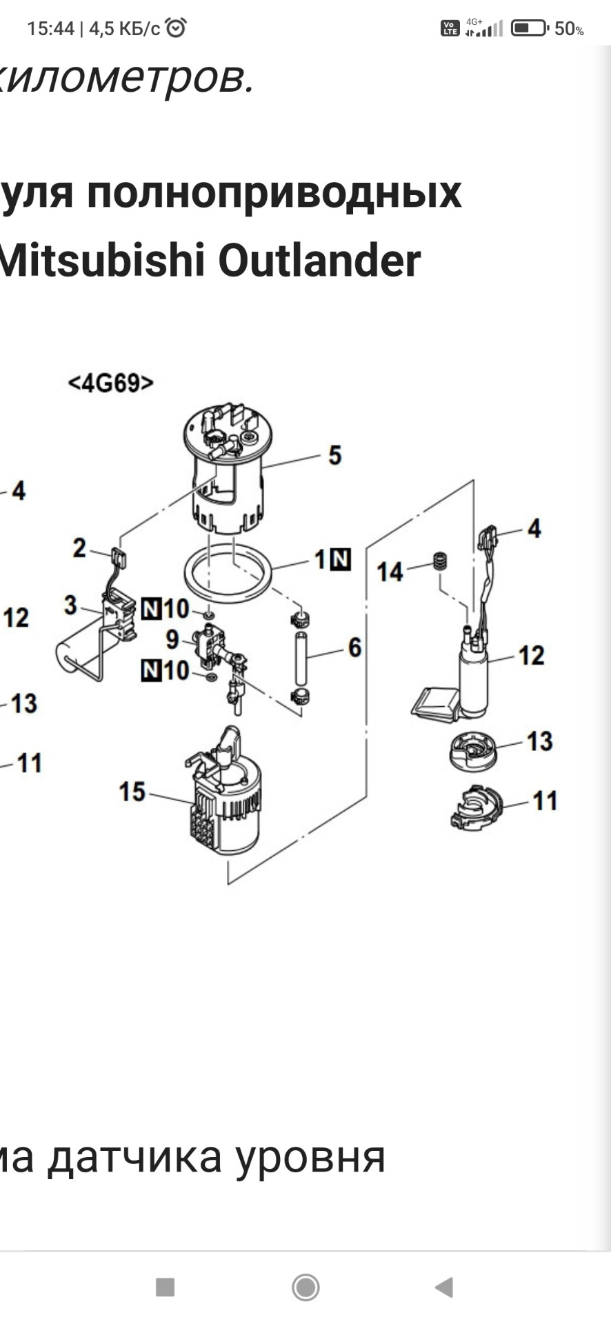

После покупки, как всегда ничего неизвестно о таких вещах. Справа на заборнике сетка чистая и поплавок норм, а вот в модуле поплавок протирал (спиртом) так вычитал, и фильтра забитые. Бак при заправке под"горло" Показывал не полный. После сборки и чистки датчиков, стал показывать полный, сразу. Бак был заправленный. Запчасти прикупил сразу почитав кто что берёт…промучился с ржавыми гайками(болтами) но слава богу не отломил не одного. Потихоньку чистил мелкой металической щёткой и лил WD-40. Работы 2.5 часа на всё про всё. До лампочки не искатал, но зашло до полного 48 литров ( лампа не горела)

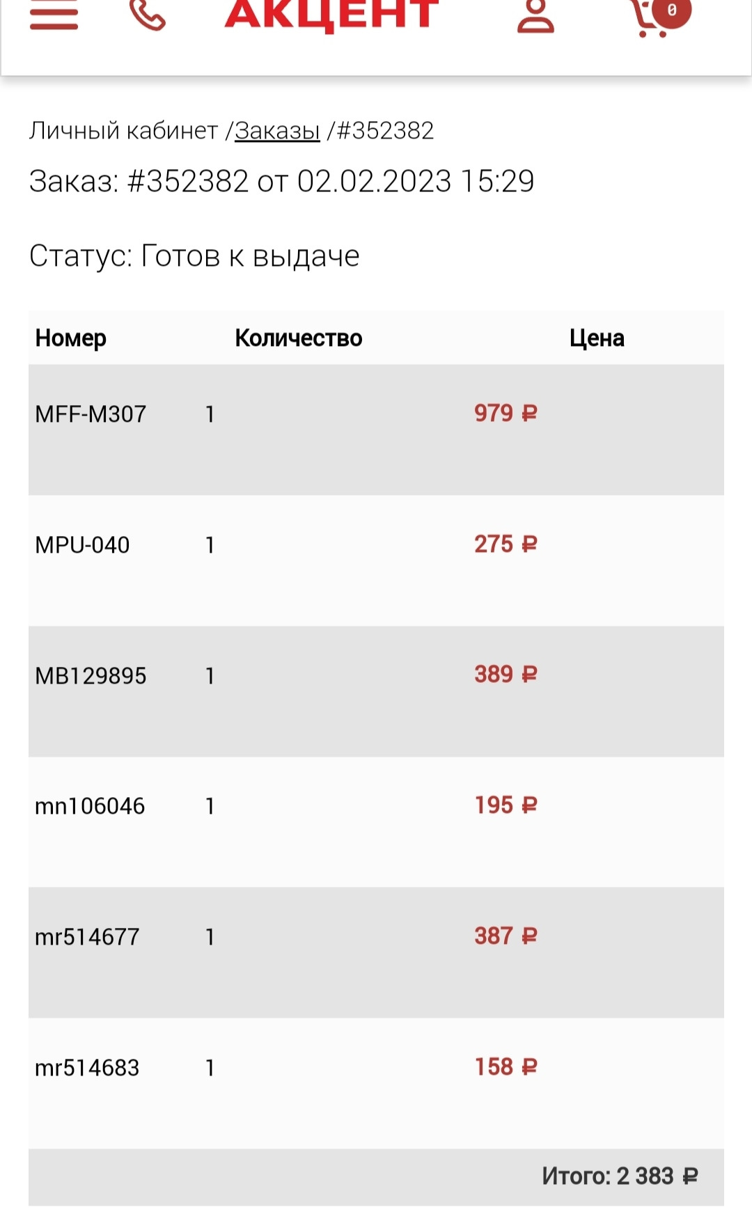

Запчасти на фото: MITSUBISHI0UTLANDER, 4G69
