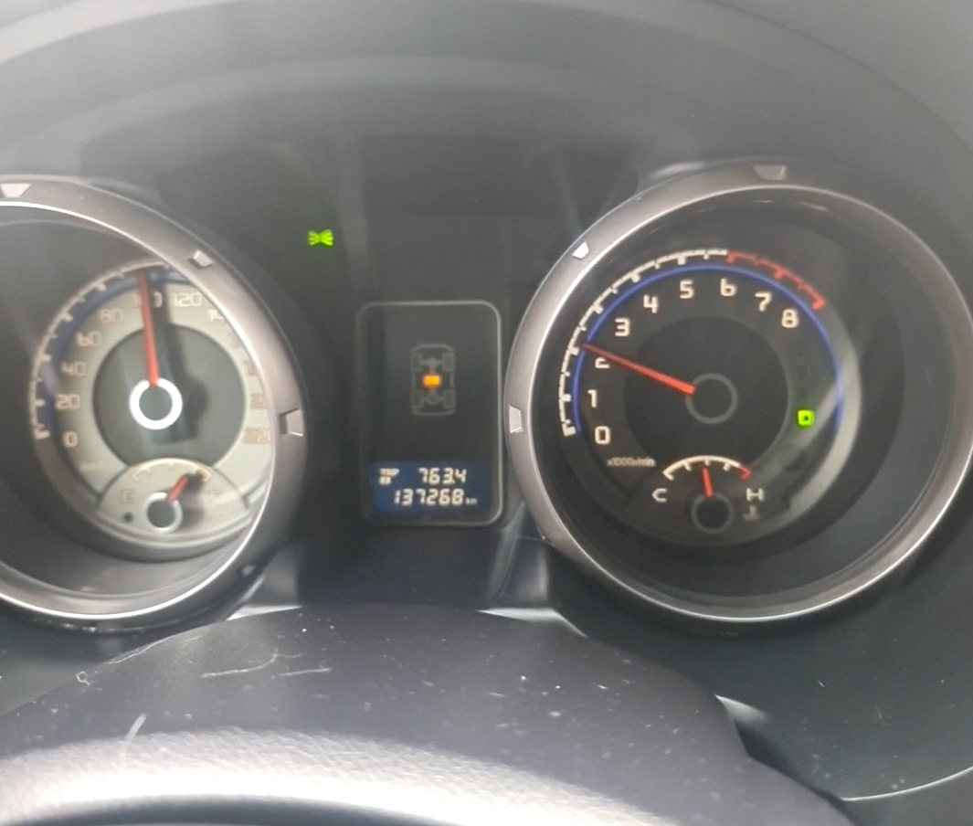

Еду сегодня с утра на работу (примерно 100км в одну сторону), еду на заднем приводе. На трассе просто реки! Потоп как весной, только снег валит крупными хлопьями и тут замечаю на приборной панели моргающий значок индикации раздатки. 😪

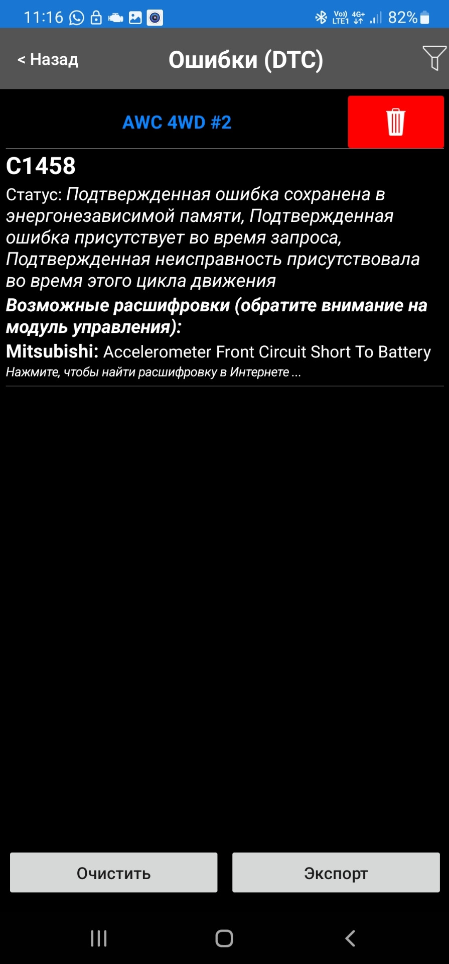

Прям на ходу (спешил) связываюсь через телефон с Bluetooth адаптером диагностики (благо он живёт в разъёме на постоянку) и читаю коды неисправностей, на что мне он выдаёт следущее

Я проехал больше половины пути и неисправность повторилась. Так с моргающей лампочкой, которая дико раздражала я добрался до дома.

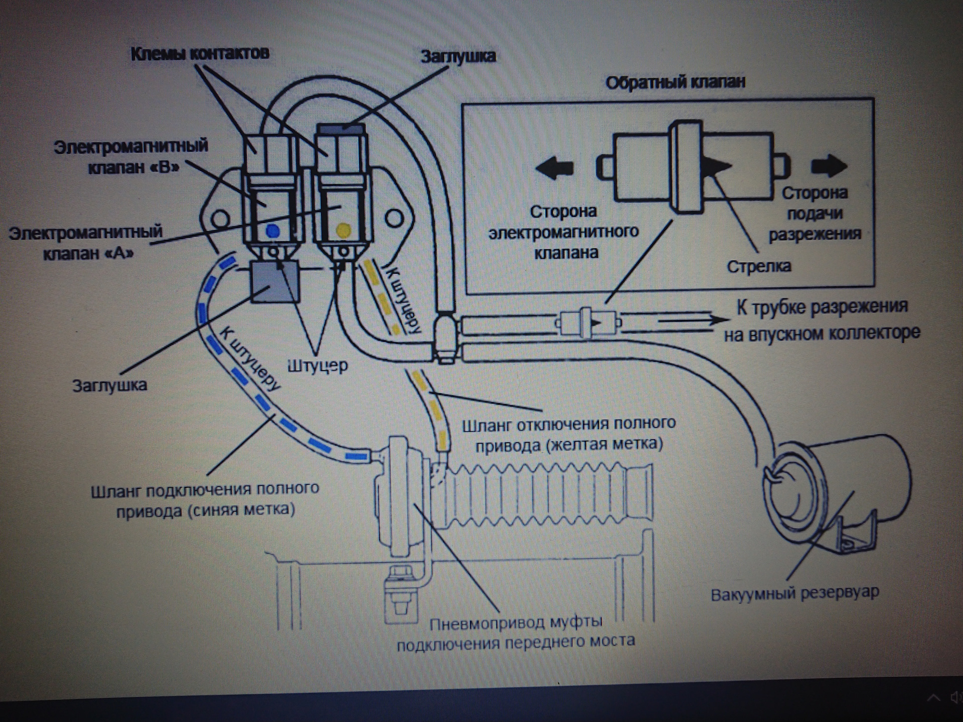

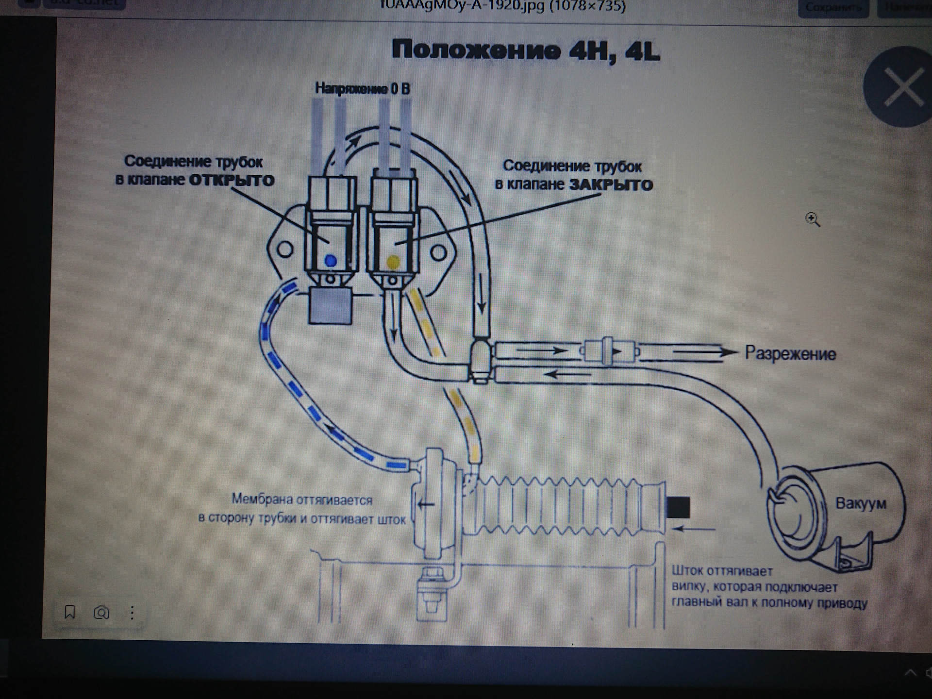

Были симптомы точно такие же, при езде на заднем приводе, после примерно 30 километров пробега, раздатка уходила в аварию, заглушил-завел все пропадало, вылечил заменой электровакуумных клапанов включения полного привода (которые под капотом ниже фильтра воздушного), теперь все включается и работает как надо.
Были те же самые симптомы…поменял и все ушло

Hyundai/Kia 0K081 18 741, он же 8657А031. У меня тоже ошибка С1458 периодически выскакивает, но как кузов антикором залили больше не проявляется. Полный включается, самое главное, а с датчиком потом разберемся…

Проходил такое, мигать начинает через 30км непрерывной езды, глушишь и на 30 км опять свободен.
Проверить магистраль вакуумную, электронные клапана, датчик на переднем мосту.
У меня 1 клан сдох и датчик на мосту, после замены уже как 60т.км не вижу этой проблемы.
Клапан подходит от хендай, стоит 3 раза дешевле и продают по 1 а не как митсу, оба в сборе.

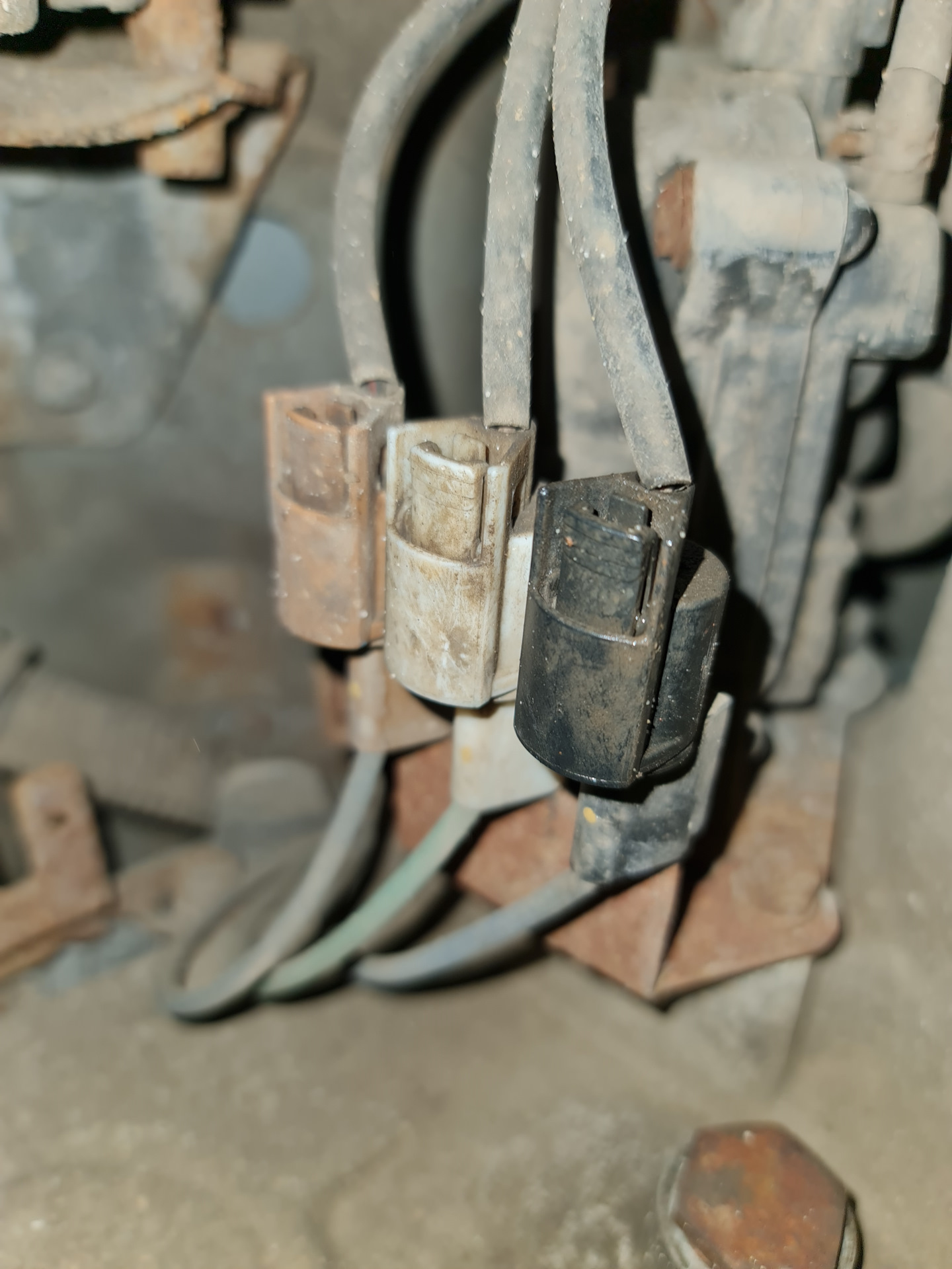

Со временем раз'ем разбалтывается — это легко проверить на эстакаде. В результате появляются ошибки. Они могут быть разными в зависимости от того в какой цепи плохой контакт (3 провода). Удачи!

Кароче говоря, лазил под машиной часа 2 наверное. Все разъёмы шерстил. Снимал разные фишки и после этого читал сканером ошибки. Всё что угодно появляется но не С1458.
Все посмотрел, смазал, одел назад. Катаюсь. Пока ошибки нет.
Привет! Будем надеяться на лучшее… У меня сразу при осмотре контактов было понятно — они болтались, как-то зафиксировать их не получилось. Проще было обрезать и соединить провода напрямую. Уже отъездил год без проблем. Удачи!
Была аналогичная ситуация. Лечение проблемы простое — выкинул раз'ем к раздатке и соединил провода напрямую. На эстакаде 15 минут. Pajero 4, 104 тыс.
Попробую обслужить разъем

Д.Д, проезжая 25-30 км а заднем приводе появлялась такая же ошибка на панели, заглушил сбрасывается диагностика показала 0 ошибок, заменил электромагнитные клапаны, когда снимал трубки расстался обратный клапан, заменил сначала на тоетовский потом реанимировл родной.Уже проехал 1500 км все штатно

большая вероятность — нарушение герметичности шлангов идущих от переднего моста к электроклапанам
процентов много даю на то, что у штеккеров датчиков появилась сильная окись, и скоро провода отгниют от штеккеров.

Не торопитесь их менять да и вообще их не стоит менять их можно реанимировать. Проверте датчик на переднем мосту и электроклапана может их залило. Проверить разъёмы на герметичность и целостность проводов ну и целостность вакуумной магистрали. Ну а потом уже переходить если всё гуд к великолепной пятёрки.
