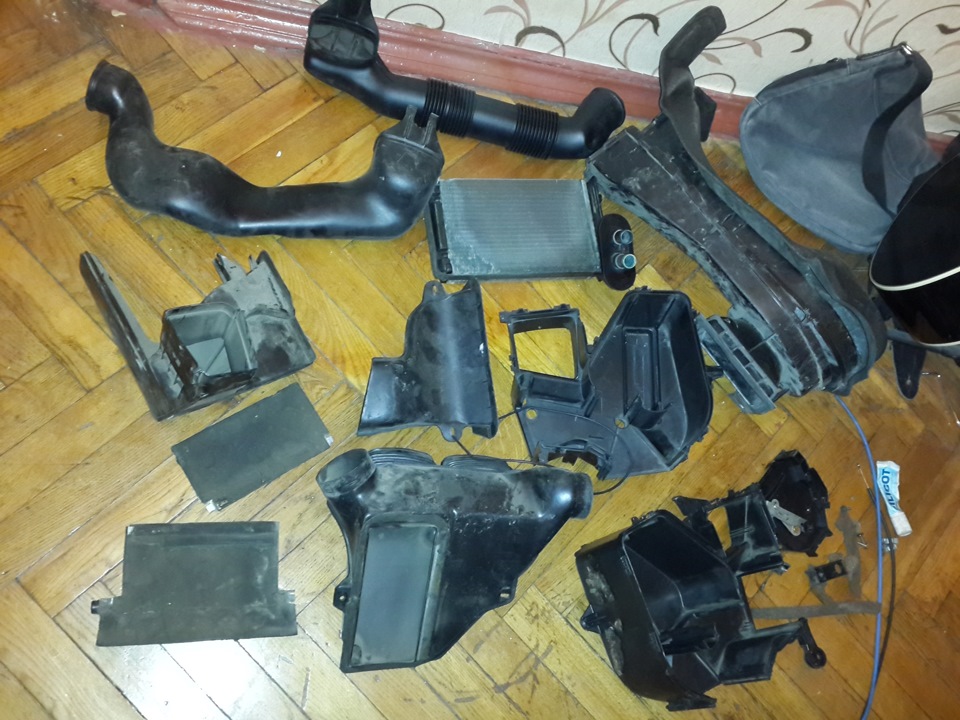

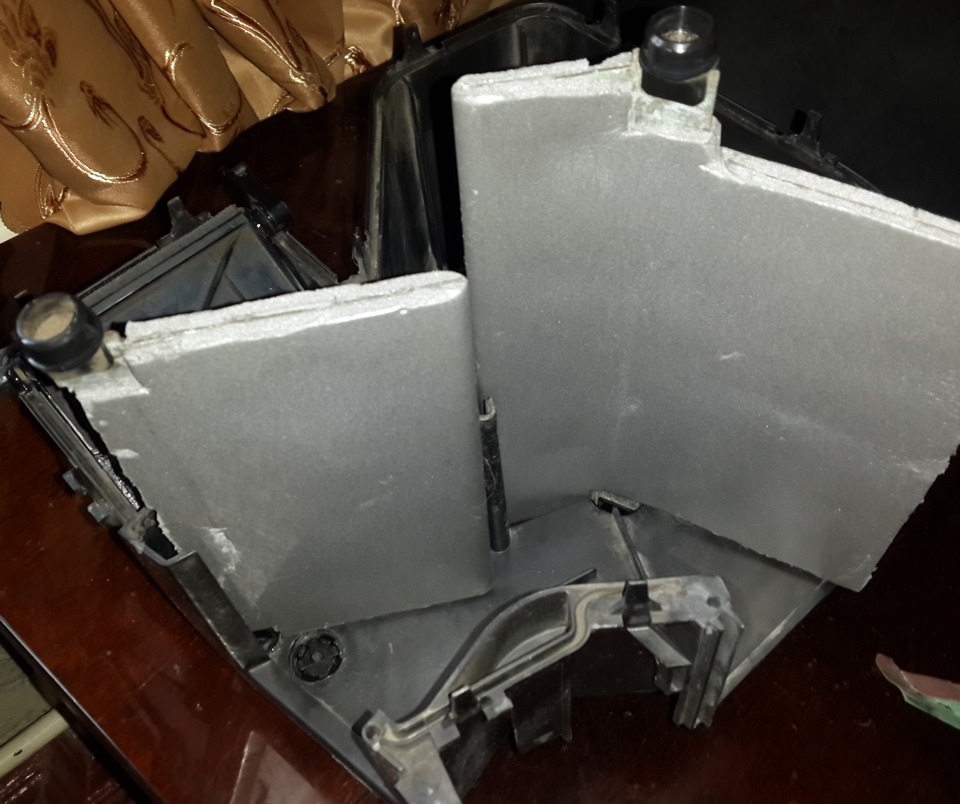

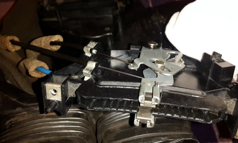

Пару лет назад я уже перебирал печку. Тогда я переклеил заслонки спленом. Кто-то говорил, что так делать нельзя, мол сплен сжарится и всё такое. А вот и нет. Спустя год работы печки (в том числе зимой в режиме "ташкент") со спленом ничего не случилось.

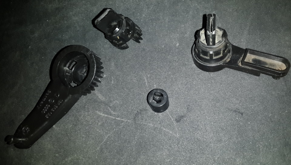

Но проблемы с печкой все равно есть — поломано несколько элементов корпуса, и неидеально работает механизм управления заслонками. Первую проблему решил покупкой еще одной печки, и сборкой из двух комплетков деталей одной целой печки. А для решения второй проблемы я разобрал, почистил и смазал механизм управления заслонками.
К счастью, у меня был перед глазами второй блок управления заслонками, без которого я бы в век не собрал обратно этот плод фантазии немецких Сальвадоров.

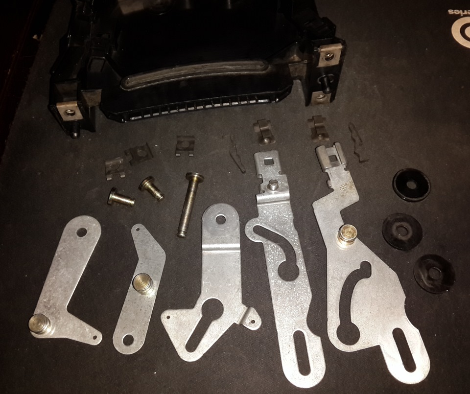

Так же были вытащены и смазаны рычажки и втулки заслонок:

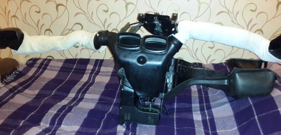

Ну и в итоге вот
алсо, осталась куча ненужных деталей

слушай, у меня нижняя ручка только до половины работает, тоесть та ручка которой температуру регулировать, она из крайне левого положения доходит только до середины шкалы, дальше ее что то не пускает, не подскажешь в чем может быть проблема, купил машину уже с таким касяком.
Либо что-то куда-то попало, и мешает двигать заслонку, либо (и скорее всего) у тебя сбита регулировка.
Когда у тебя ручка уперлась в середине шкалы, заслонка уже полностью закрылась и уперлась в своё "горячее положение". А в крайнем левом положении ручки сама заслонка находится в среднем состоянии. Соответственно, даже в крайнем левом положении у тебя должно дуть теплым воздухом…
Оболочка троса крепится пружинными скобами к блоку управления и к корпусу печки. Видимо у тебя трос снимали, а, когда ставили обратно, не отрегулировали. В общем случае, надо выставлять обе скобы, но переставить скобу на установленной печке мне кажется невозможно. А вот на блоке управления ты вполне сможешь. Я б на твоем месте снял рамку (в которой все кнопки, магнитола и тд), вытянул чуток наружу блок управления заслонками, отцепил скобу, фиксирующую нижний синий трос на блоке, и сдвинул ручку до конца вправо (теперь он должен это сделать, уведя за собой помимо самого троса еще и его оболочку). И в этом положении оболочки поставить скобу. По идее должно теперь работать во всём диапазоне, хотя поэкспериментировать с положениями тоже можно.

Оригинальные заслонки со штатным поролоном смотрю не стал ставить.
