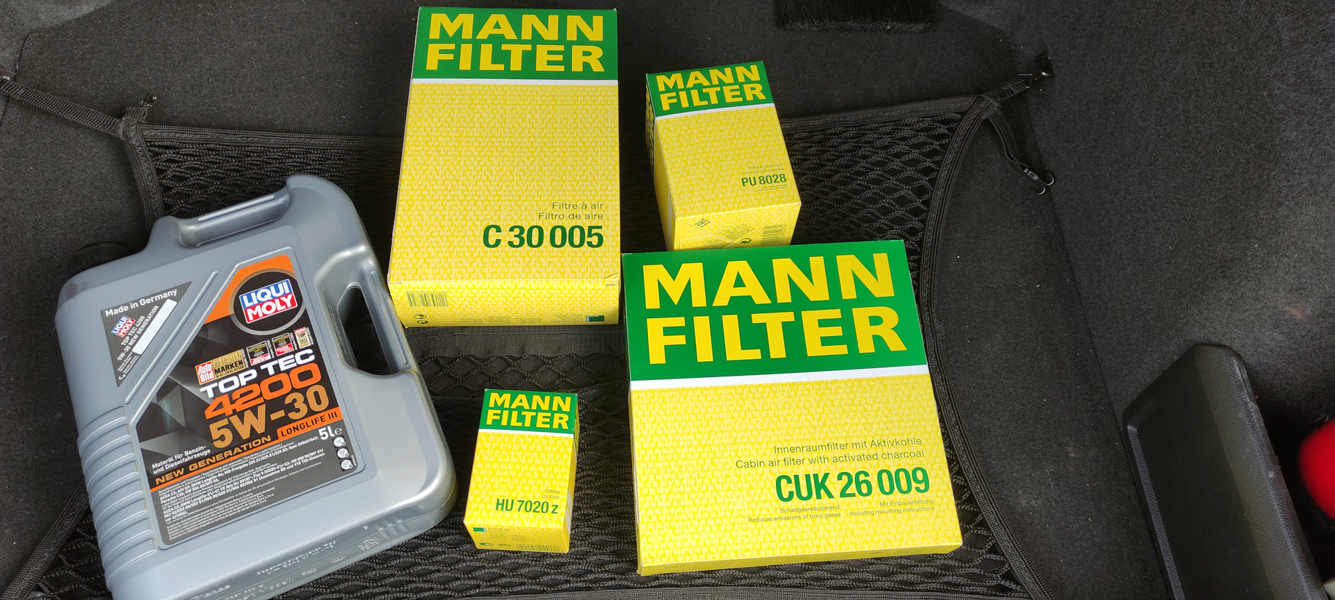

Первое ТО в моих руках. По информации из электронной сервисной книжки, ремень ГРМ меняли на 152т км. Масло LM, фильтры Mann.

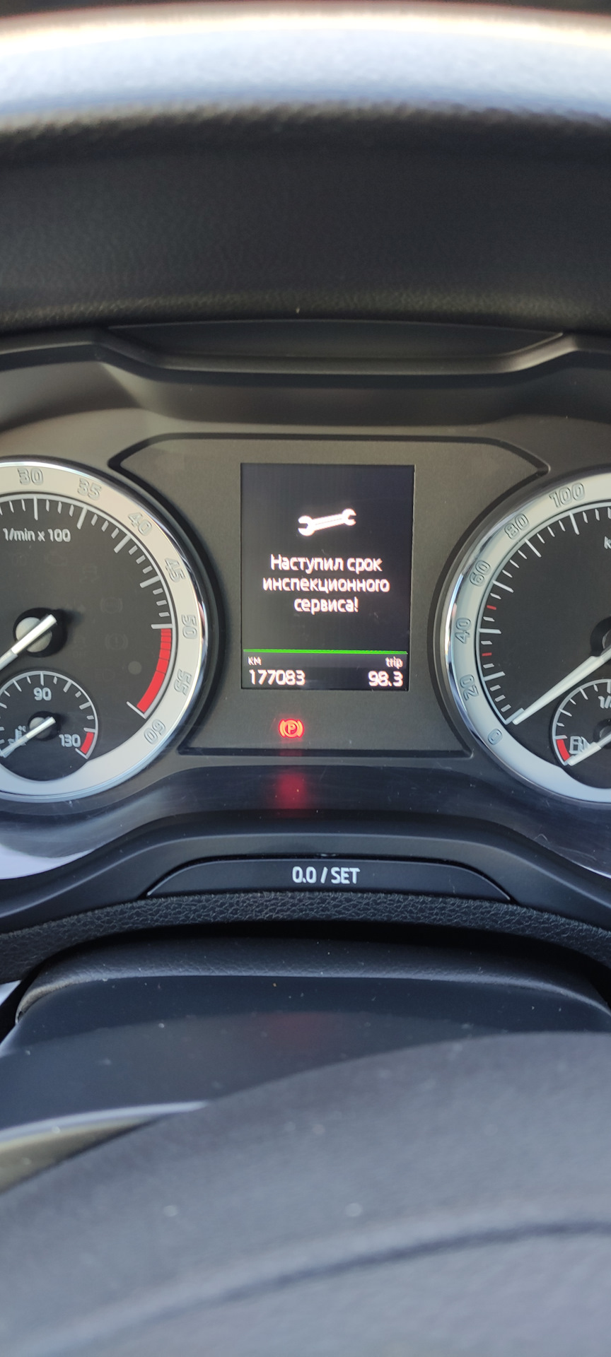

Остался вопрос, как обнулить Инспекционный сервис? То что нашел в Драйве/интернете не помогает ((( Видимо только через Vagcom…

Все оказалось очень просто, кнопку SET надо подержать чуть дольше, и после индикатора Обнулить замену масла выскакивает индикатор Обнулить инспекционный сервис.

Карсканер и елм 327. Задача решается в течении 2 минут
Можно попробовать включить аварийку, держать обнуление одометра и включить зажигание. На предыдущих именно так и работало.

1. Любым ELM327 с любым приложением на андроид
2.
У человека скорей всего не цифровая панель.
Да, самая обыкновенная
Тоже обычная приборка, елм-327 и CarScaner на смартфоне — скидывает напоминание .
