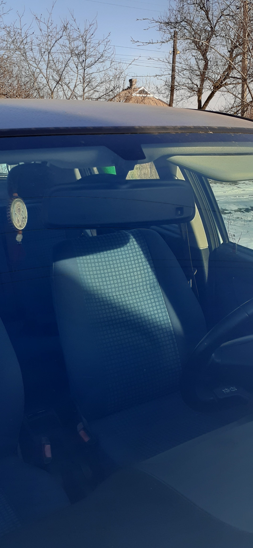

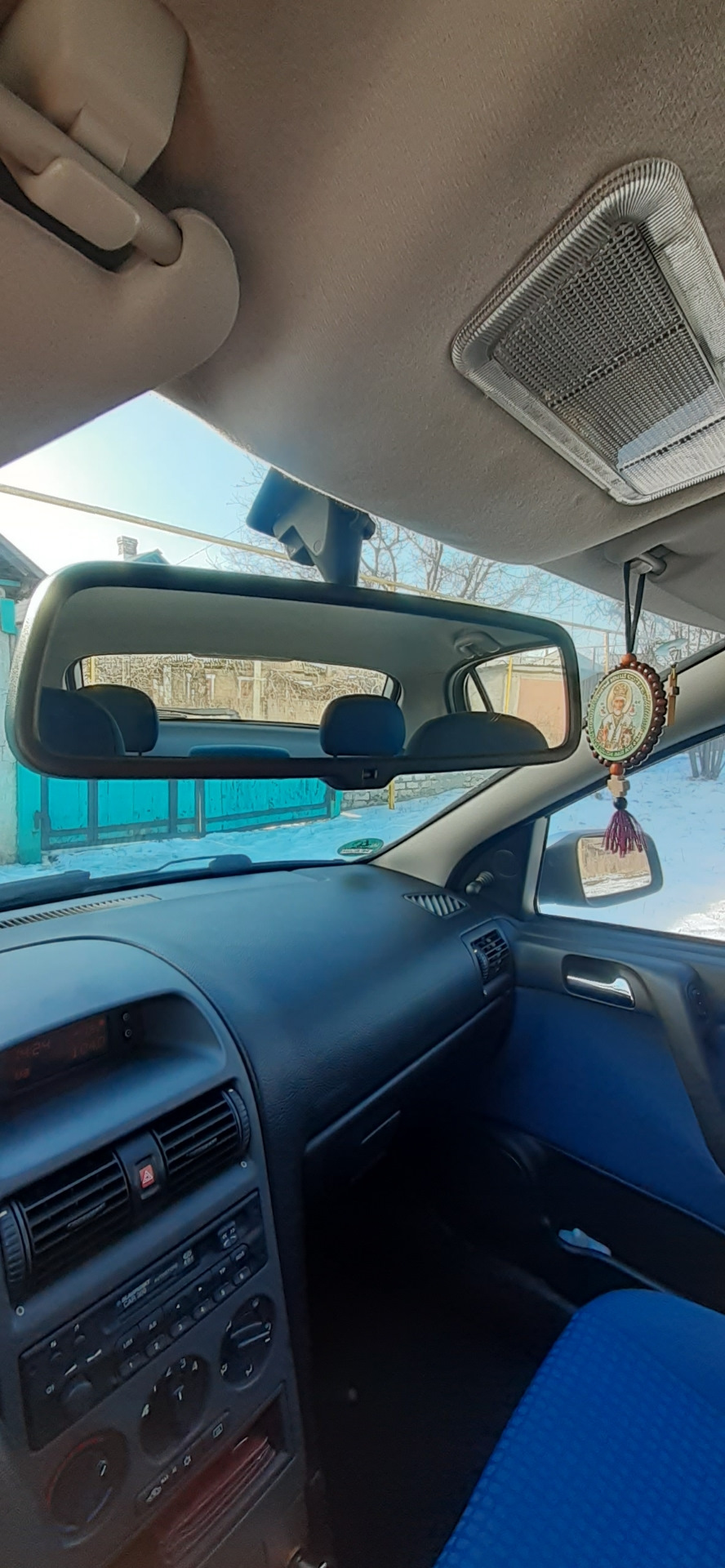

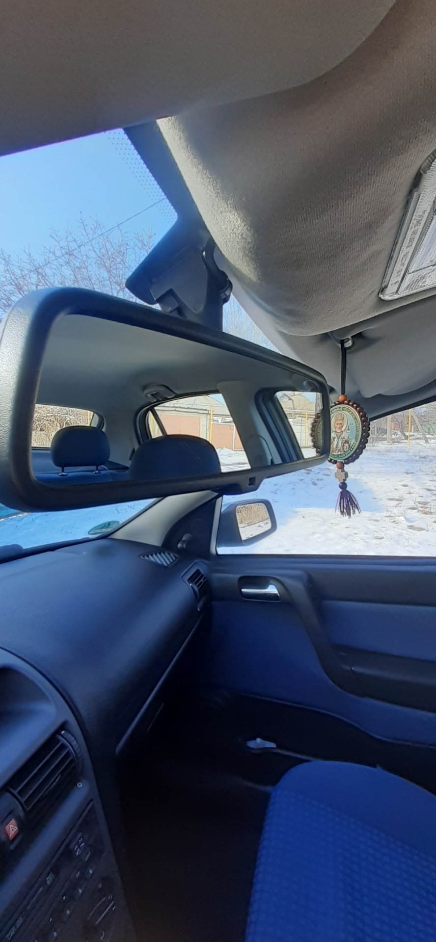

Всем доброго времени суток ! Ну вот теперь и у меня всё как у всех ))) улучшаем комфорт, а именно это фотохромное зеркало и очечник .

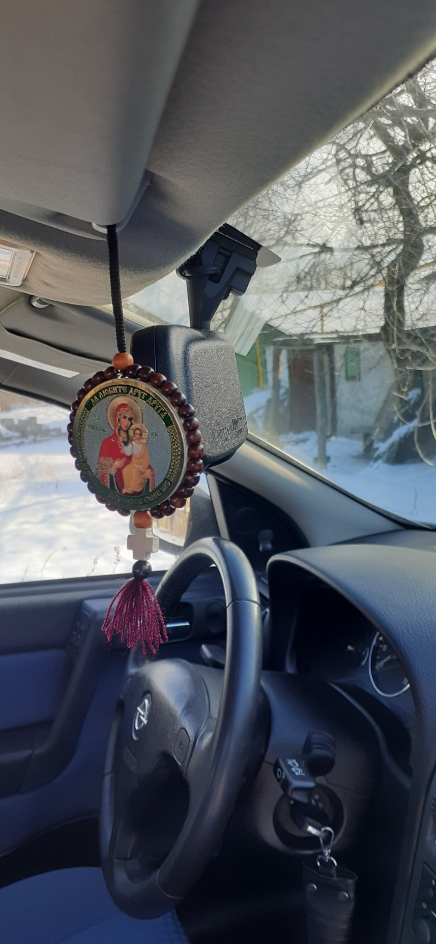

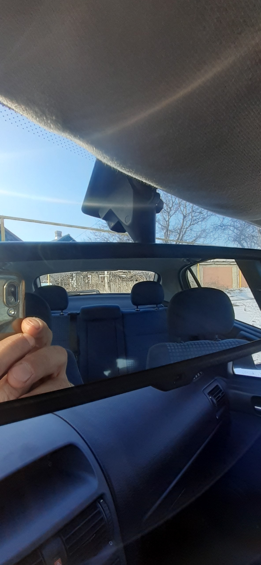

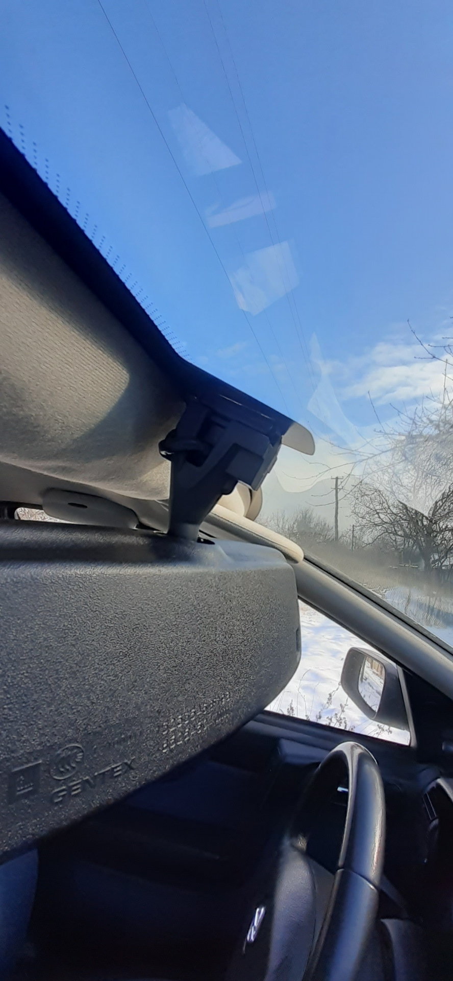

Зеркало переделывать не стал на стандартное крепление от Астры g, поставил на родном, обрезал боковые ушки и допоял провода, красанул с балончика и оно на своём месте, подошло всё отлично ( внешний вид крепежа меня устраивает ) но ещё не подключил .
Подключать буду так :
Чёрный, + при включеном заж.
Коричневый, масса
Серо-Чёрный, + от плафона когда включается свет ( зеркало не затемняет )
Бело — Чёрный, фонарь заднего хода

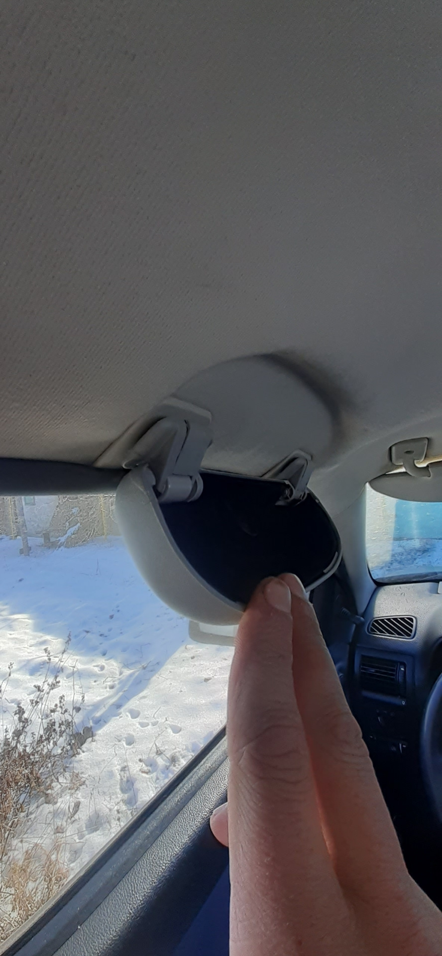

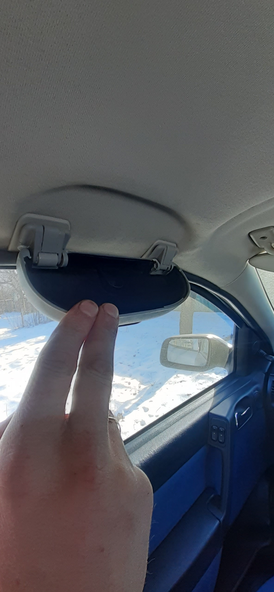

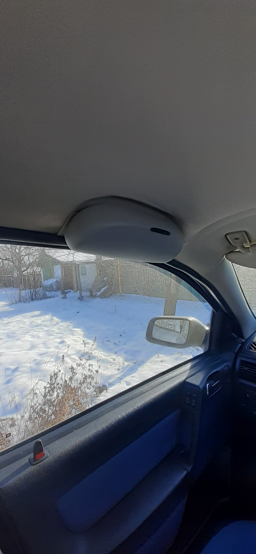

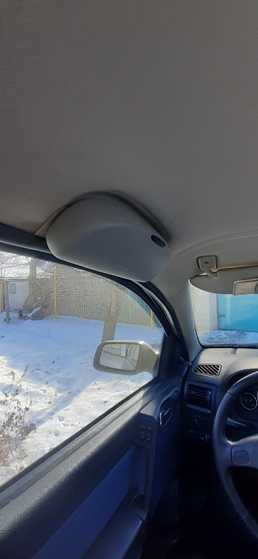

Ну и установил очечник, взял серей, так как в планай перетянуть потолок в серую Алькантару.
Вот такие вот дела, всем удачи и мирного неба !

А зеркало от чего?
От Опеля, наверное Вектра C или Корса
don66
А зеркало от чего?
На Авито их валом
don66
А зеркало от чего?
На Opel Astra H такие тоже идут, себе помню за 500р в сборе нашел в отличном состоянии
А на стекло вместо старого поставил на ту же самую площадку?
Да, все подошло и обрезал уши как и автор этого поста, получилось все отлично
Добрый, а номерок очечника можно?
Номерок не увидел, наверное с другой стрроны, очечник тоже с Опеля, на Авито их много

А где взяли очечник
На Авито
У вас синий тканевый салон, как я понимаю?
И синие же тканевые вставки в обшивках дверей?
Узнаю Njoy)
Да, всё именно так )
