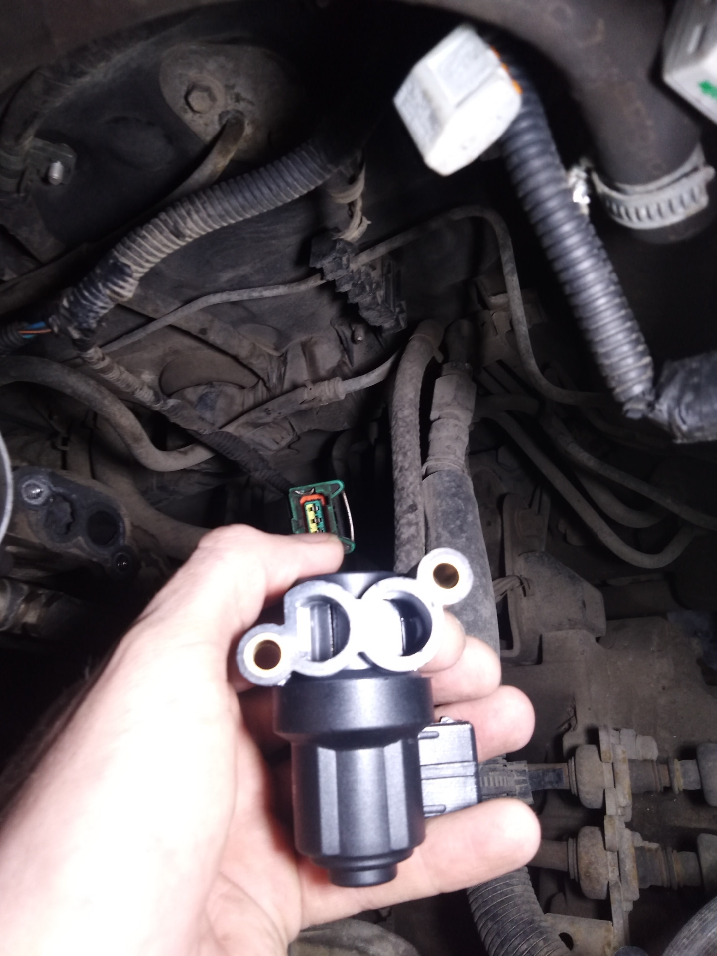

И снова здравствуйте.
У меня продолжения борьбы с зависание оборотов на 2100, и медленным падением до 780.

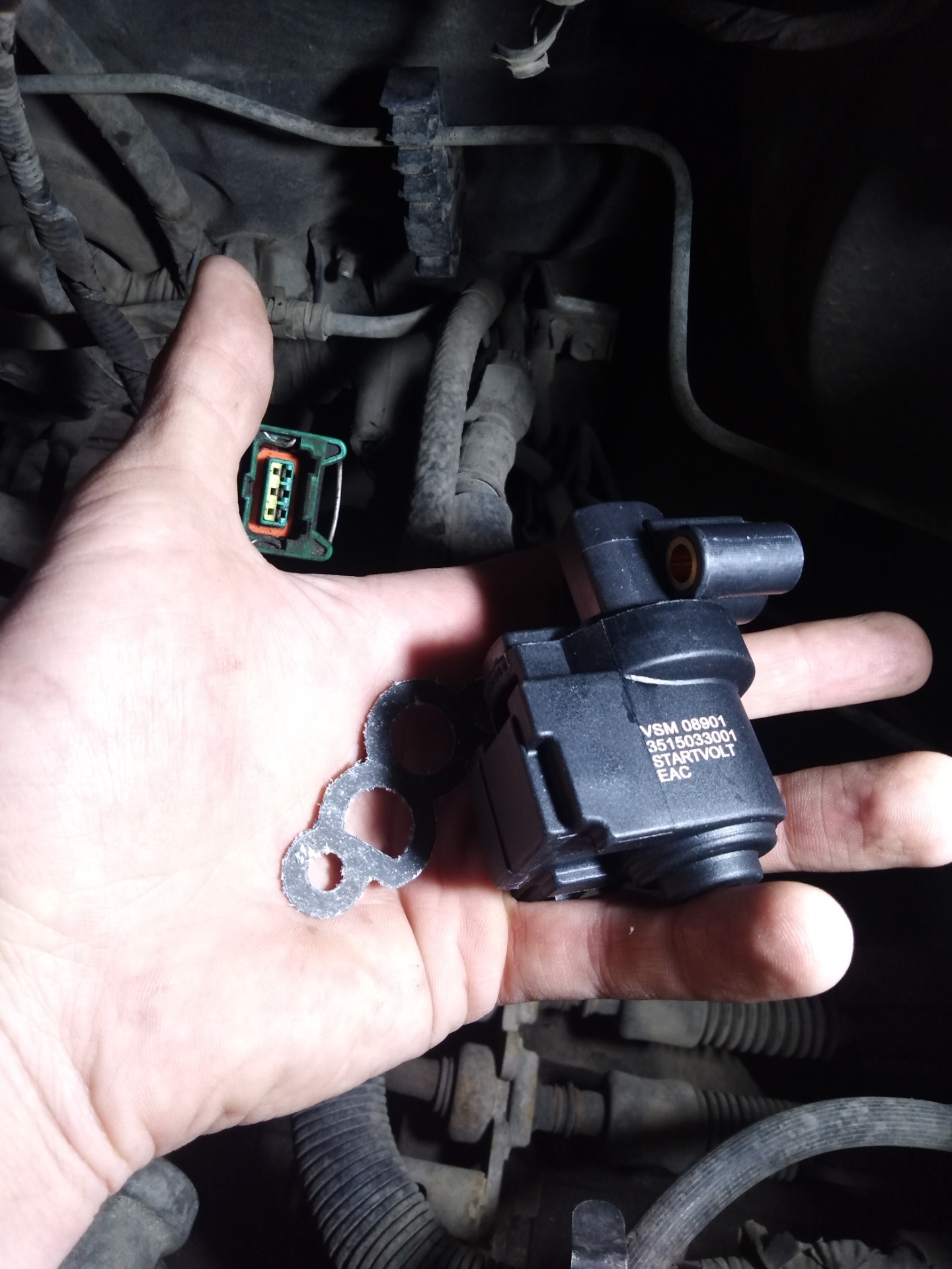

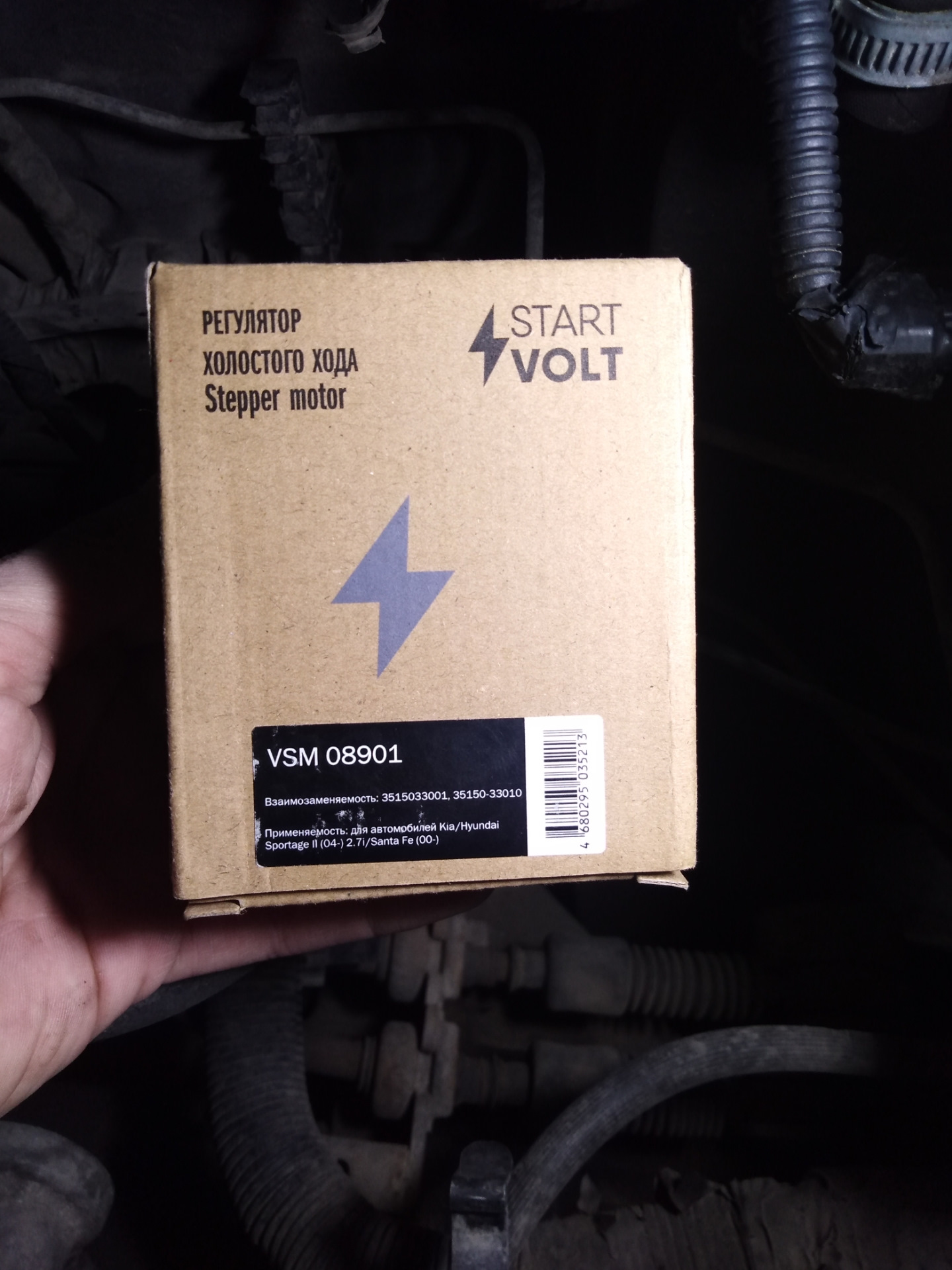

Вчера 15.02.2023 купил на пробу РХХ Старт вольт,
По качеству вроде ничё так.
Старую рхх снял, прокладку удалил.
Новую рхх установил, и чуда не произошло, что к чему, куда копать.
Вот по какой причине такая хрень творится.
И ведь бывает накатом едешь, на любой скорости, и авто резко херак и обороты прям резко сбрасывает как должно быть, а иногда держит их в районе 1700, можно иной раз без газа ездить, как на круизе.
И, после не продолжительных покатушек, обороты на хз, то есть авто стоит на месте, обороты бывают падают до 700 и авто как-то маленько трясёт, а через секунд 30-40 (может чуть меньше или больше, это как ей захочется) она снова поднимет до 1900, подержит чуток и опускает по малой до 780.
Вот что за херня то такая.

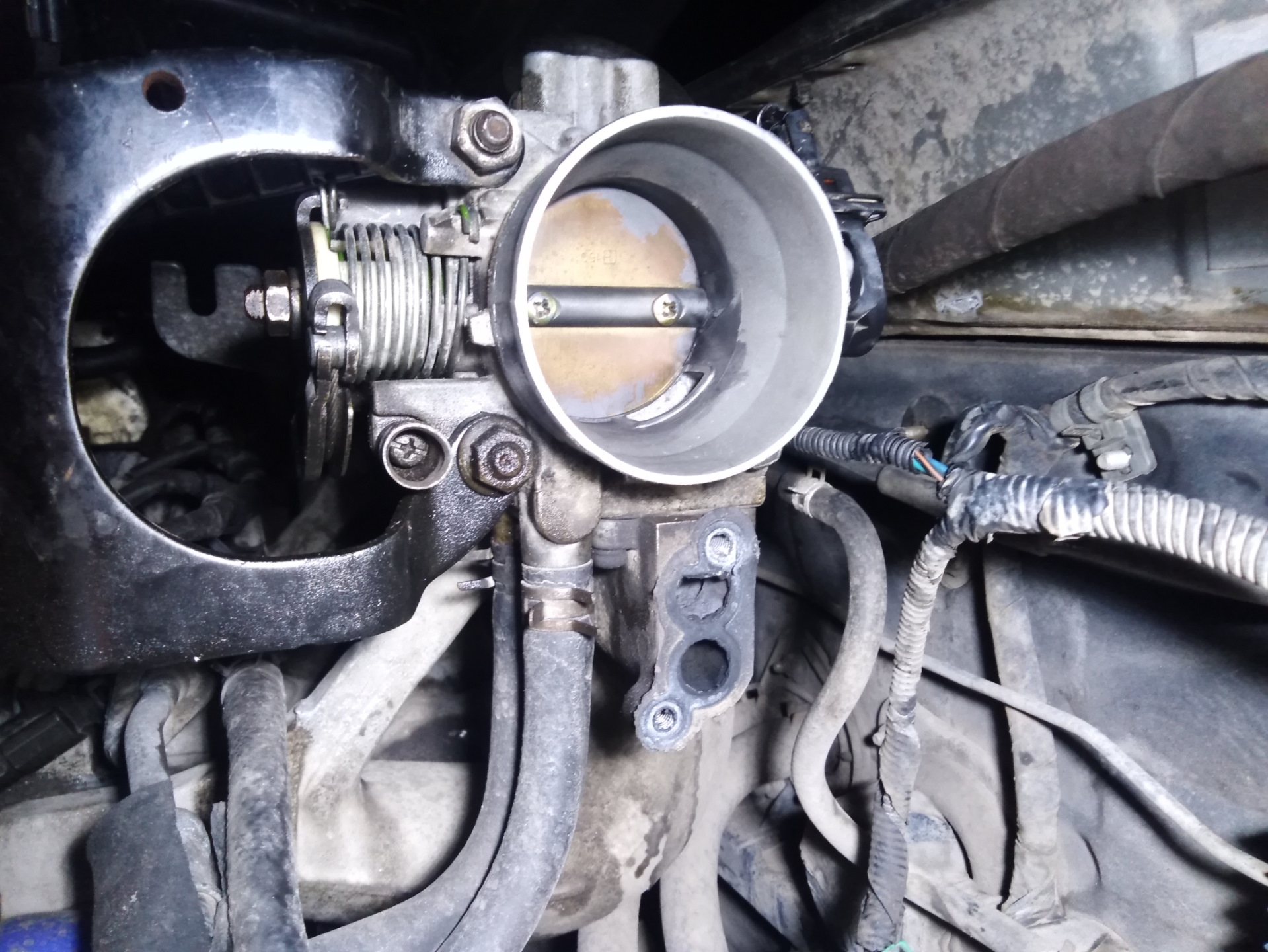

Я кстати когда эксперименты с форсунками проводил, то поставил старые кольца, так вот обороты плавали. Поставил новые и стала работать ровненько. Я с этими оборотами тоже бился, но победил. Заслонку я полностью разбирал т.к. мне вал надо было менять для круиза, смазка на пятаке серого цвета, её главное не смыть при чистке, у меня выхода не было, я пятак вытаскивал, смазку потом МС1000 (вроде правильно написал) наносил. В итоге поставил новый оригинальный регулятор хх, прокладку к нему, новую прокладку дросселя, теперь всё хорошо. Кстати посмотри по диагностике, что датчик положения дроссельной заслонки показывает, может он чудит, также плавно нажимай на педаль газа, показания должны также плавно меняться.

Сними дроссель и посмотри на свет прилягание заслонки к корпусу, при закрытом дросселе недолжео быть просветов.было подобное после чистки дросселя .смыл масляный нагар, открылся дополнительный подсос воздуха, который через рхх не идёт.обороты плавали и зависали.
Так, победил зависание оборотов?
Зависание все равно есть, до 1800-1700 падает быстро а дальше медленно опускаются, это особенность работы прошивки, это не лечится, а вот если обороты плавают и сами поднимаются, то рекомендую посмотреть прилягание дроссельной заслонки на просвет и исправить, если есть просветы

Сейчас пойду дроссель смотреть. Просто побаиваюсь его чистить. Говорят на ней молибденовое покрытие, которое стирать нельзя.
Не знаю, нормально все, мыл чистил, все хорошо, главное что бы плотно закрывался, без просветов
Если просвет есть значит хана дроселю, снова б/у покупать. Тот ещё эксперимент.
Нет, не хана можно это легко исправить, у меня были просветы, я их убрал
Вообщем провёл чистку ДЗ, при снятие увидел что Прокладка не та что должна быть, под другую дз, .
как итог: завёл мотор, обороты поднялись до 1800 и держались до тех пор пока мотор не нагрелся до 65°С, газуется также ничего не изменилось, прокладку наверное нужно всё таки родную
У меня такое же было, как на круизе ездил. Заслонка не возвращается в закрытое положение, закусывало и обороты были 1,8-2,2. Потом сменил прокладку дросселя, сам дроссель и герметиком замазали на всякий. Цена вопроса вышла мне 5к с работой. Обороты в идеале держит и не скачут, падают не сразу до 780, но недолго. Чуть медленнее обычного

Стартвольт китай кон…й
Это я уже понял, как его поставил разницы не увидел вообще никакой. Через пару дней ЗП, буду в другом магазе заказывать. Знать бы наверняка что это он.
