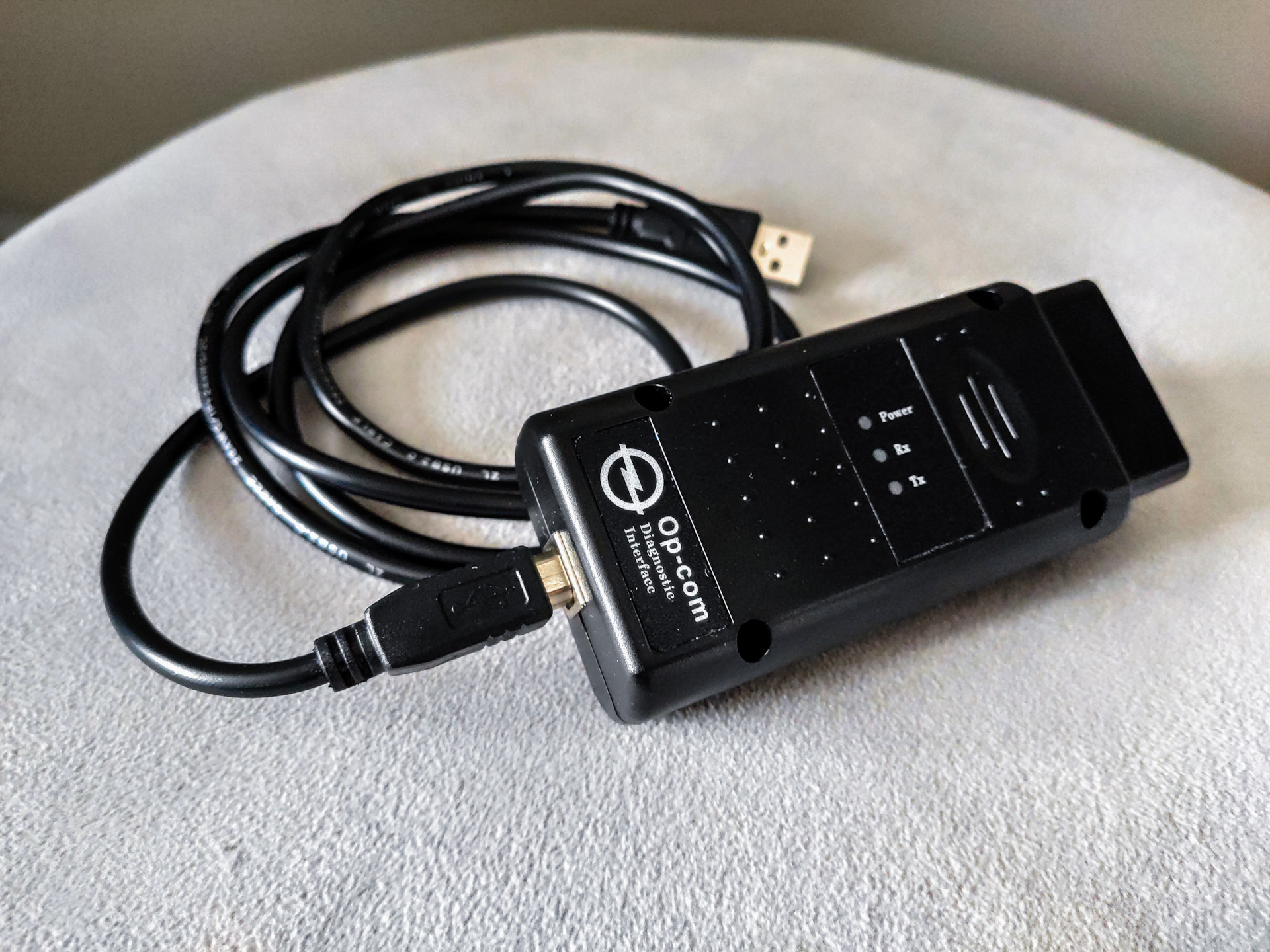

Я так понял, OP-COM никто не использует с новой сигой, ибо в комментах с помощью по нему было глухо. Напомню, у меня не показывает блок двигателя.

Купил ELM327 OBD2 v1.5 Bluetooth 5.0 чип PIC18F25K80 2 платы. Блок двигателя теперь читает, ошибки показывает и трёт — в целом, мой вопрос по прибору закрыт. К тому же, теперь всегда в бардачке и ноут не нужен

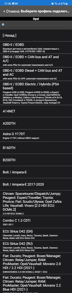

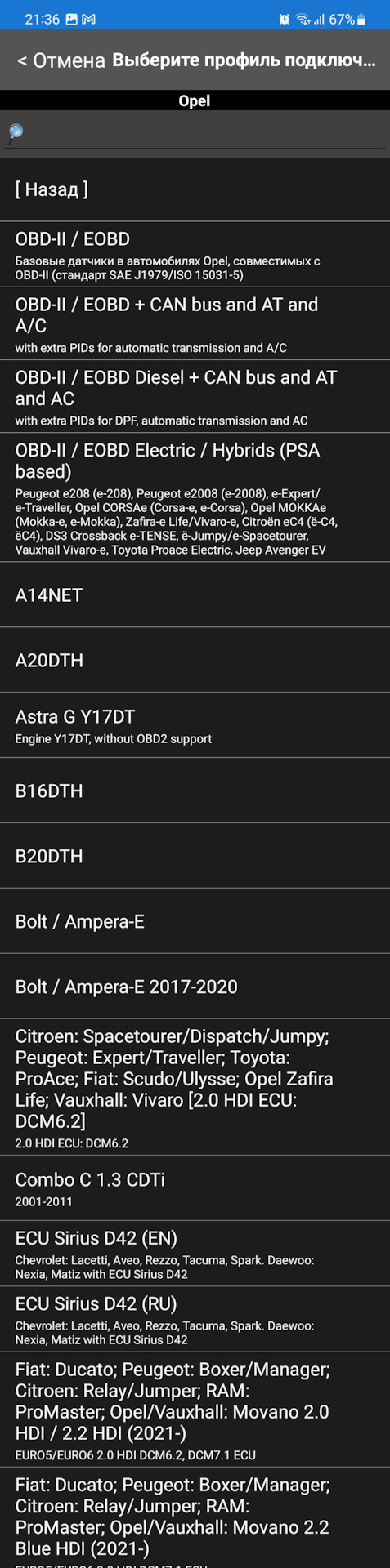

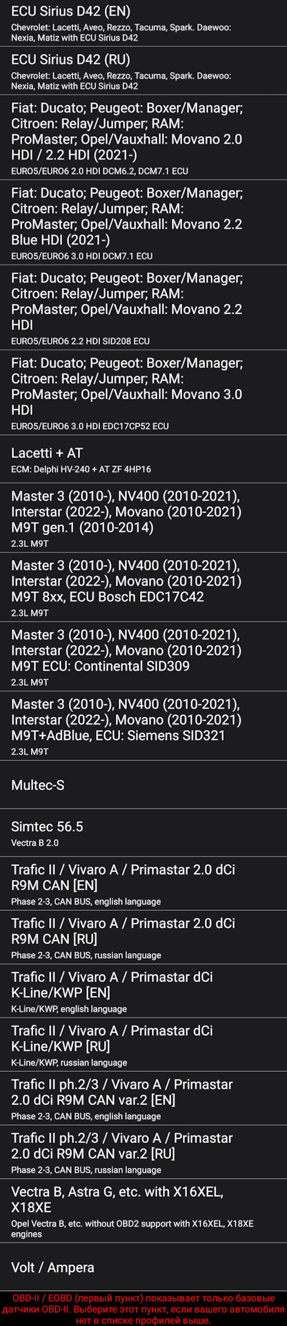

А какой профиль подключения в car scaner вы используете?
А какие там есть варианты? Я не помню )
VitaGoPost
Какой у тебя двигатель? В профиле нет машины. Там в списке есть B16DTH и B20DTH. Если не подойдёт, то поперебирай OBD-II
