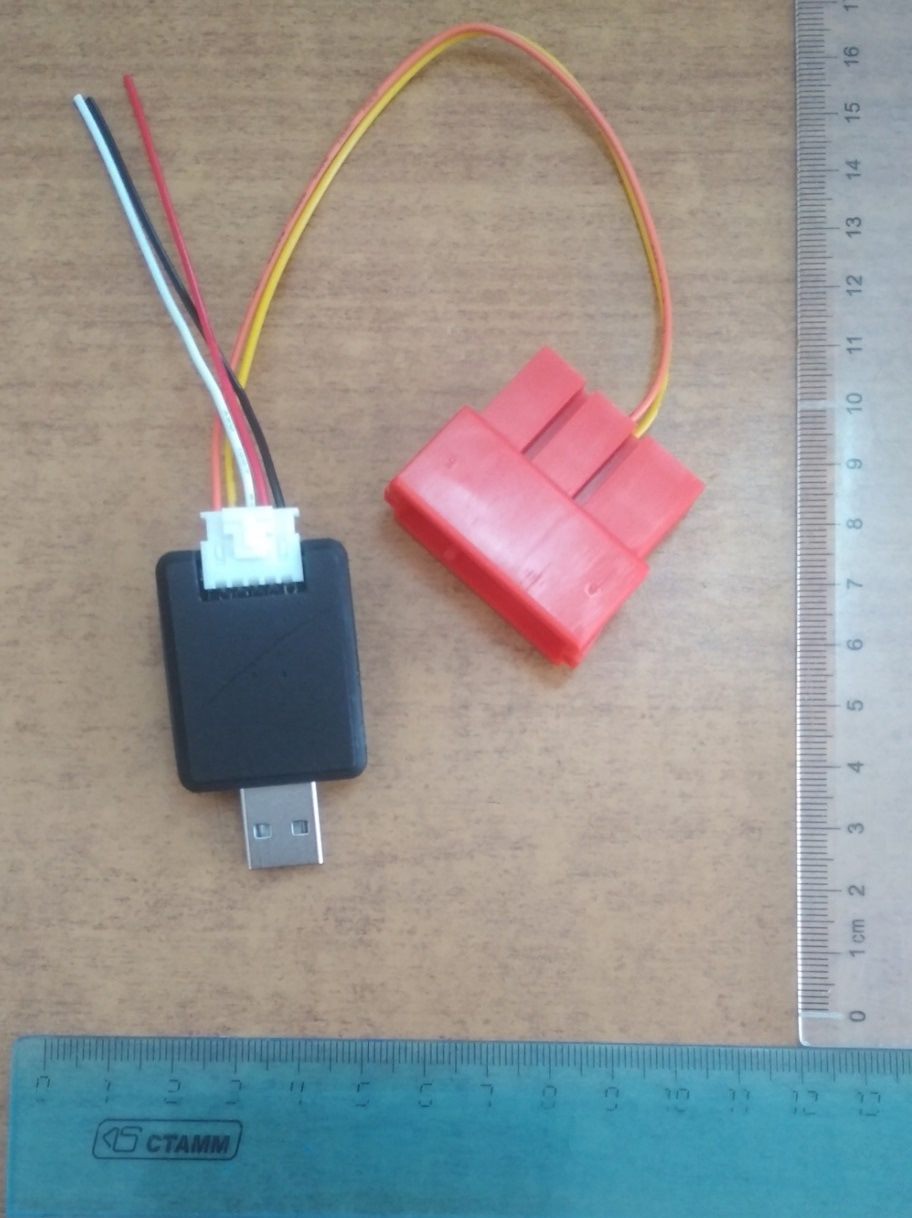

Canbus 3.0 в Teyes cc3 360, в лада Калина 2.
покупал здесь

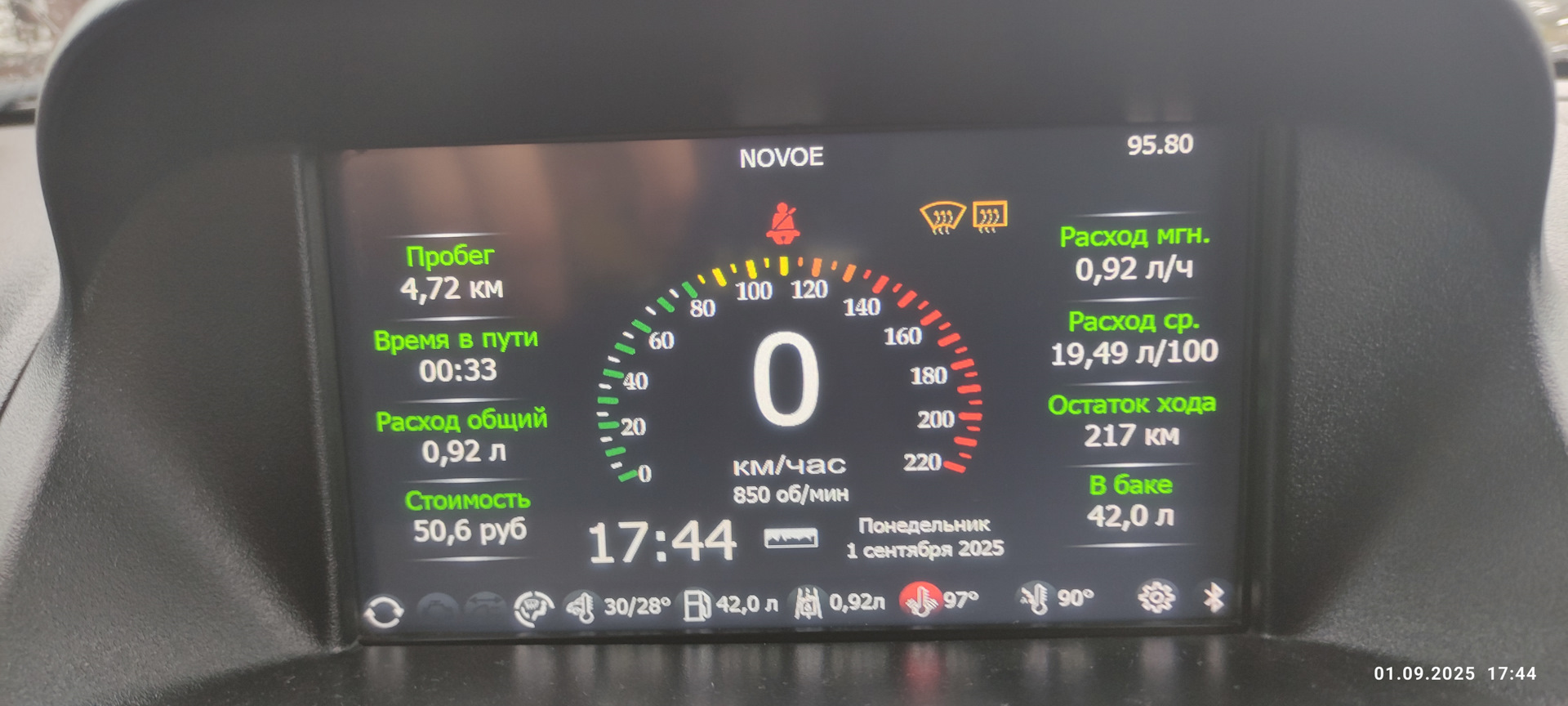

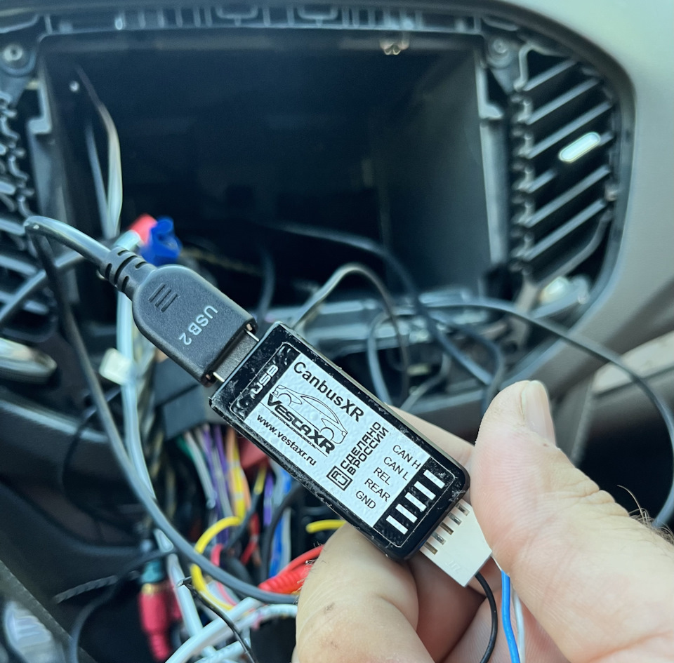

подключил, установил прогу vesta xr.
Vesta XR докупил премиум версию(подписка на 1год уже включена), на последующие годы проплачивать подписку, в рабочее время активизировалась. Не сказать что идеальна, но пойдет, надо разбираться, с кучами настроек).
в этом canbus 3.0 есть доп. провода, масса можно подключить к массе проводов кан шины, lin провод на весте говорят без проблем, за счет него работают динамические линии, а на гранте/калине 2, лин типа работать не будет, но все таки, лин есть! и есть в теайс контакт, также лин есть в canbus 1.1 teyes, поэкспериментируем!) о результатах напишу позже.
есть еще проводок который отвечает за омывайку, мне объяснили, что нужно на него подать + питания от омывайки, посмотрим, сделаем.

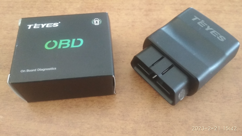

Докупил obd2 teyes, пароль1234, работает без проблем, оказалась дешевле на местном авторынке, чем на алиэкспресс. рассчитана на программу teyes obd2.
Кстати, чтобы работала программа vesta info из приложения teyes нужен только Teyes canbus 1.1!

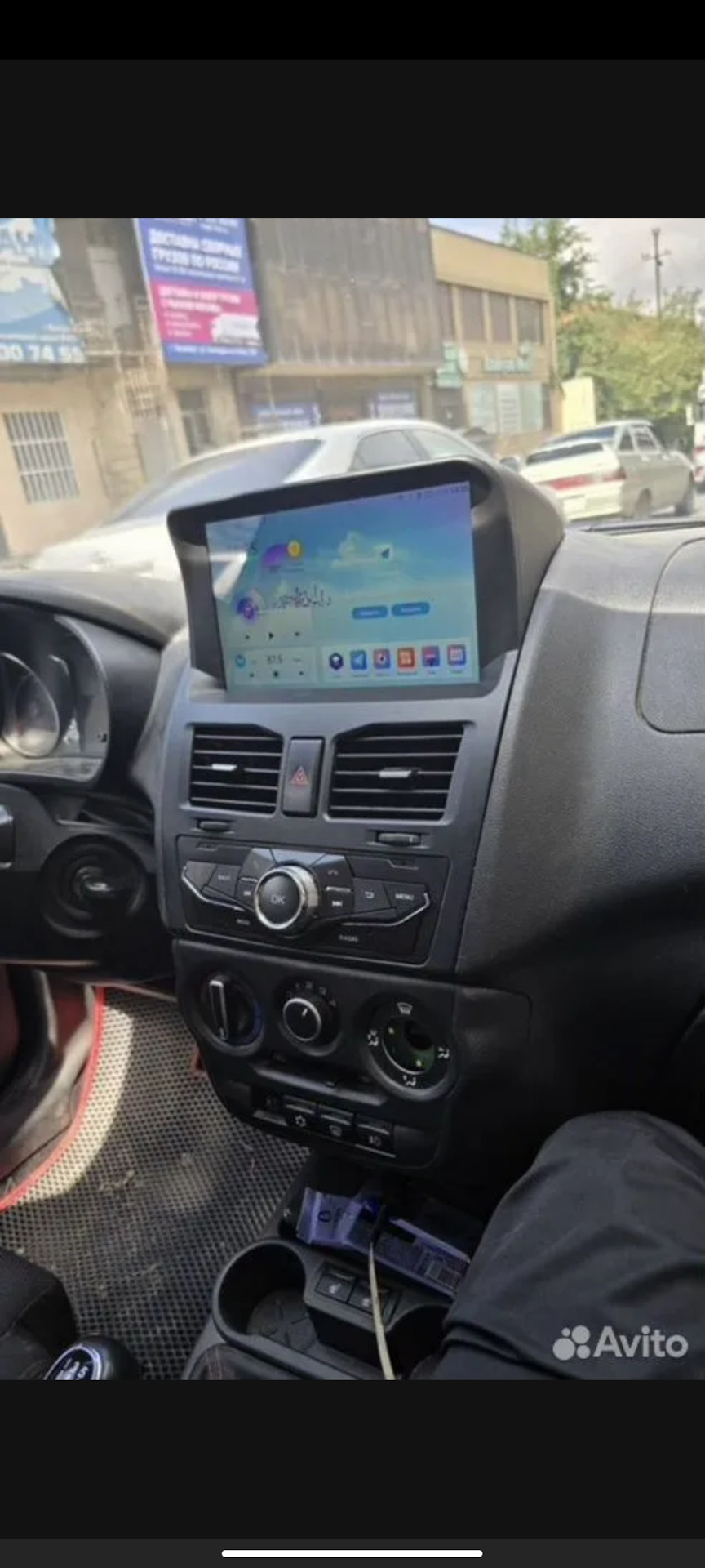

Добрый вечер. Вопрос. Калина 2 люкс с климатом на автомате. Купил пока teyes cc3l, скоро приедет, вот вопрос что необходимо купить чтобы на магнитоле я так же мог видеть как на штатной ну или хотя бы температуру двигателя и управление вентилятором двигателя. А то сейчас бк штат х1 стал глючить и зависать показания.
canbas! не важно какой, их 3 вида бывают как у меня, xr и еще какой то, только не веста канбас! потому что вестовский совсем длч другого дела!
нужный канбас подключается по usb к магнитоле, и с другой стороны2мя проводами цепляется к проводам кан шины авто! ну и прога веста хр, а дальше сам посмотришь покупать платную премиум версию проги или нет.

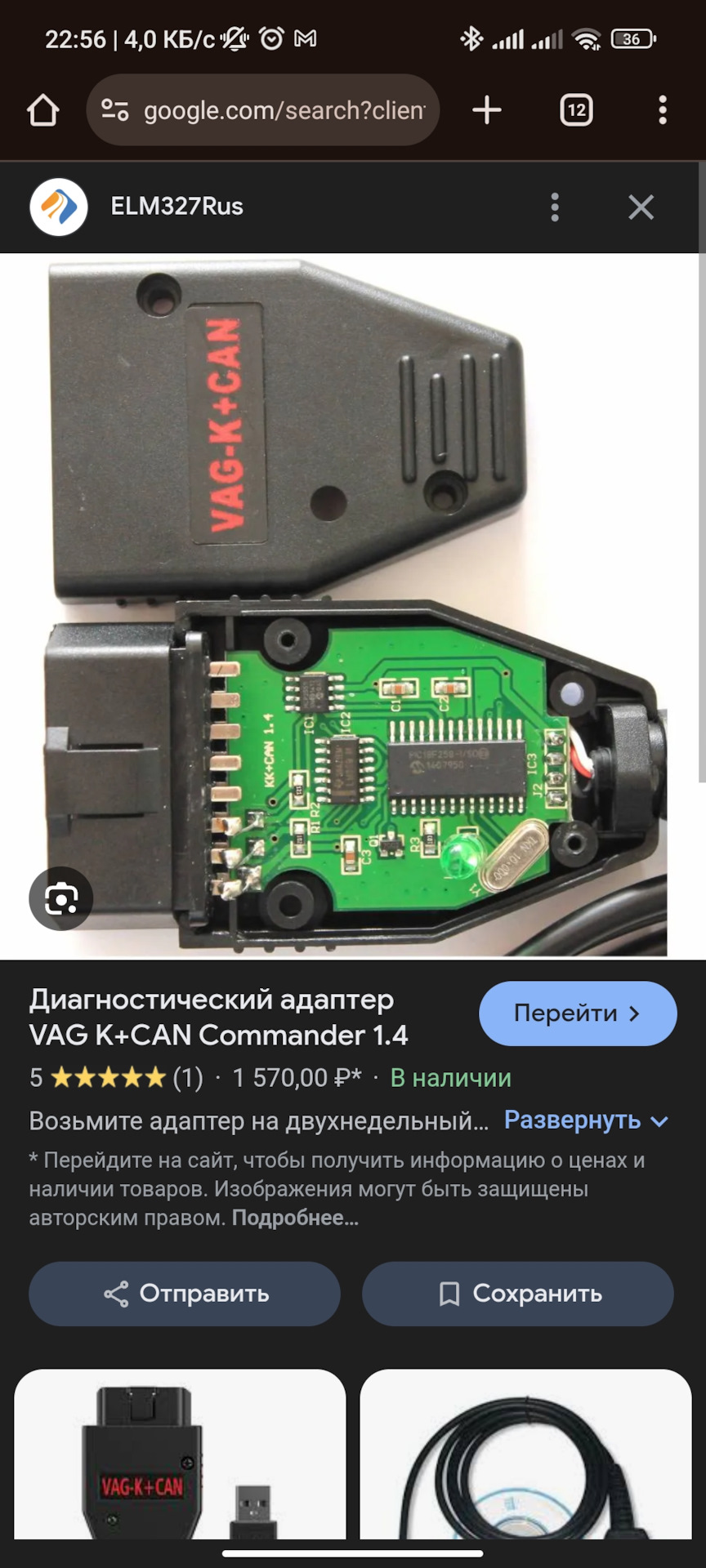

Читал еще о таком на калине. Что все работает. Ну сначала соберу все потом уже вникну какой лучше дешевле купить. Не понимаю почему нельзя было сделать чтобы работало на шнурке k-Can я им обычно с телефона по OTG переходником подключаюсь чтобы ошибки скидывать
на фото подходит, ошибки скидывать другое устройство! а канбас это канбас! два разных устройства!
Ну я к тому что через шнур же данные получает программа о состоянии . я вот про что. Ну да ладно. Ожидаю магнитолу пока. С козырьком и пультом

На последнем фото проводка для машин со штатной системой LADA Enjoy для Весты. Будет ли работать на Калине неизвестно. Покупка сомнительна. Я купил такую на авито за 3т. Распотрошил и прикрутил к проводке тиайс360 без канбаса.

Он заточен под информацию с каншины весты, для веста инфо. Показывает информацию с климата, блока подогрева сидушек в подлокотнике, свет с блока BCM, угол руля с ABS для динамических линий. Ошибок системы опять же Весты. У тебя же есть CB3.0, он умеет гораздо больше.
