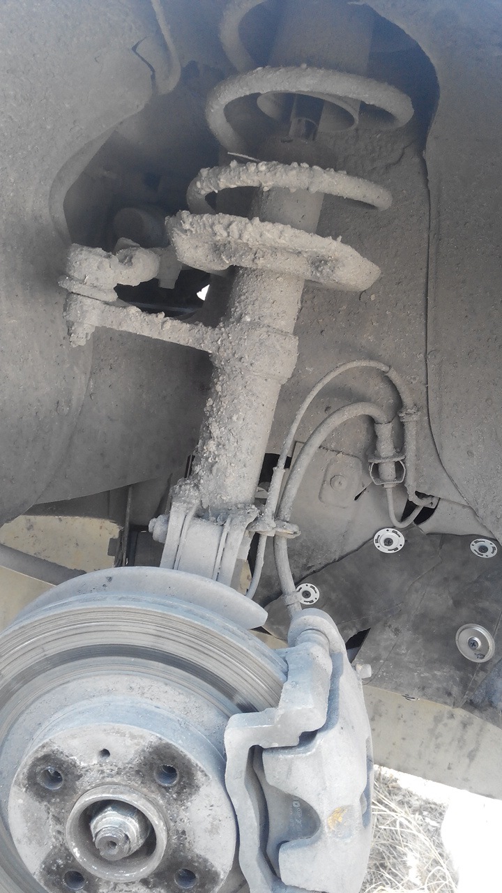

Пришло время менять масло — заехал на эстакаду и тут посмотрев в щели снизу и из под колеса на вечно свистящий ремень генератора — ужаснулся как он вообще работает в таких условиях. Если спроектировать умственно влетание колеса в даже не глубокую лужу, все брызги воды и грязи от колеса полетят прямиком на вал привода и ремень генератора.
Решил кардинально это исправить. У дороги валялся кусок старой шины
нарезал нужные заплатки примерно по размерам и с помощью шурупов и шайб аккуратно заделал все отверстия
сверху у амортизатора тоже решил зашить
Езжу 2 недели уже был дождь — полет нормальный думаю ремню стало полегче.
А верхнюю защиту вот не могу найти в наших магазинах к сожалению — ну она правда больше защищает подкапотный войлок от грязи летящей с ремня.
Всем удачи на дорогах.

А это не то место, куда ставят заглушки рулевых тяг?
чесно говоря я не в курсе, даже если что то ставится у меня их не было никогда с завода, а в магазине думаю бесполезно искать такое.
с завода не ставят, на авторынке 200 руб. и никакого колхоза. Вот в этой записи описание и фотки есть www.drive2.ru/l/4878521/
к сожалению я живу в маленьком городке у нас нет никаких авторынков. До ближайшего большого города 300км так что уж не обессудьте — защитил как мог и так 4 года слушал свист ремня во время дождей.
понятно. печально у вас там тогда :( Интернет магазины в помощь. Интернет я так понимаю есть.
есть конечно но почта сами знаете обдерет не постесняется и мелкая деталька в 150р вылезет с доставкой в 650р проверено не раз — оно мне надо переплачивать столько? Жаль в китае еще не делают таких — вот от туда доставка бесплатно — до сих пор вкурить не могу почему так ))) из другой страны наши доставляют бесплатно а по России между городами дерут безбожно.
да, есть такое дело. сам много начал заказывать из китая :)
Заглушки полное фуфло, рвутся за неделю, лучше из камазовской камеры аккуратно все сделать
я еще не ставил даже, думаешь не стоит?
А купил ?
Можешь попробовать, конечно, но у меня быстро порвались, думаю из хорошей резины что нибудь сделать.
Купил зимой еще, щас просто пружины подыскиваю -50 на перед, думал заодно установить.

но по теме — повспоминал и на всех машинах, даже на ниве, ремень генератора открыт всем ветрам и водам… почему то инженеры не заморачиваются на эту тему. Ладно если реальные "ино", они расчитаны на эксплуатацию по дорогам, но наши то. могли бы предусмотреть направления!

этих заглушек с горем пополам на 3 тыс хватит…
