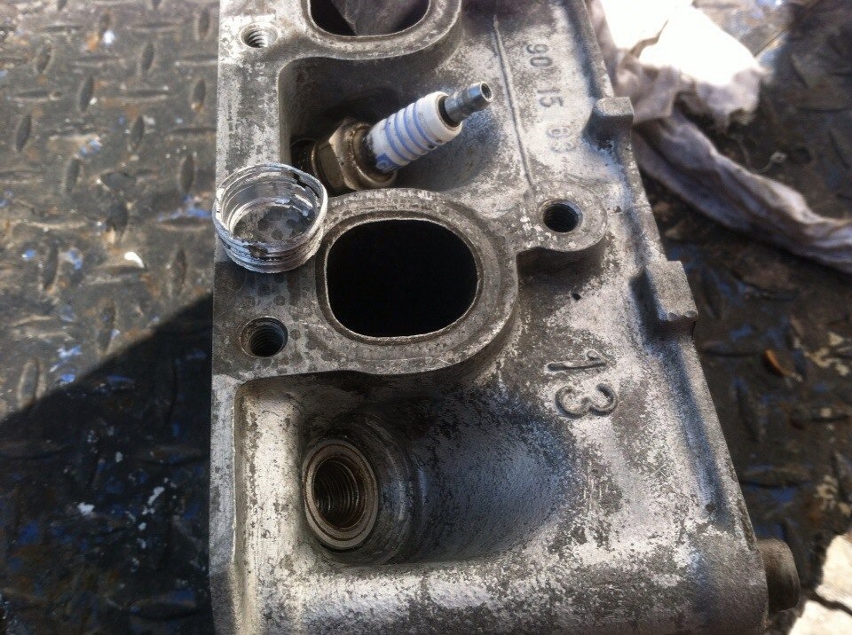

корч старй хозяин прорезал резьбу на 18 и вкрутил вёртыш металический!)))смех и грех юпка свечи где то там в опе и до камеры не доходила !выкрутили старый нарезали резьбу на 22 заказал вёртыш с дюральалюминия что бы он разширялся с головой одновременно!

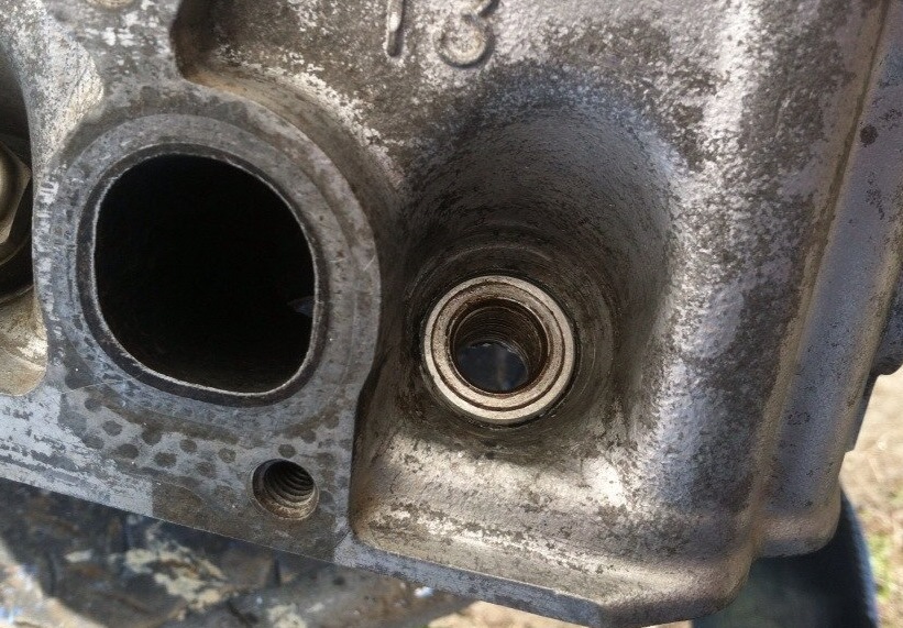

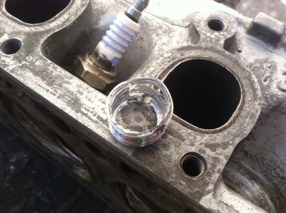

но не тут то было начали его закручивать а он сцука упёрся и не хочет закрутили пару ветков и он остановился !ни вперёд ни назад_)ели ели выкрутили высверлили изаказал новый!_))

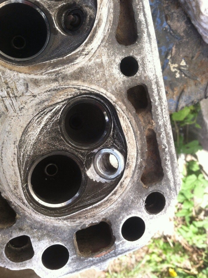

вот результат свеча доходит до камеры и всё получилось изумительно!
завтра голова едет на сварку и площадку_))всем бобра следите за бж!_))
Комментарии 2
22 это предел, дальше замена головы, а то клапан будет цеплять.
да знаю!вот по этому делали как положено!что бы на долго!а то голова отличная и направляющие тоже огонь!
