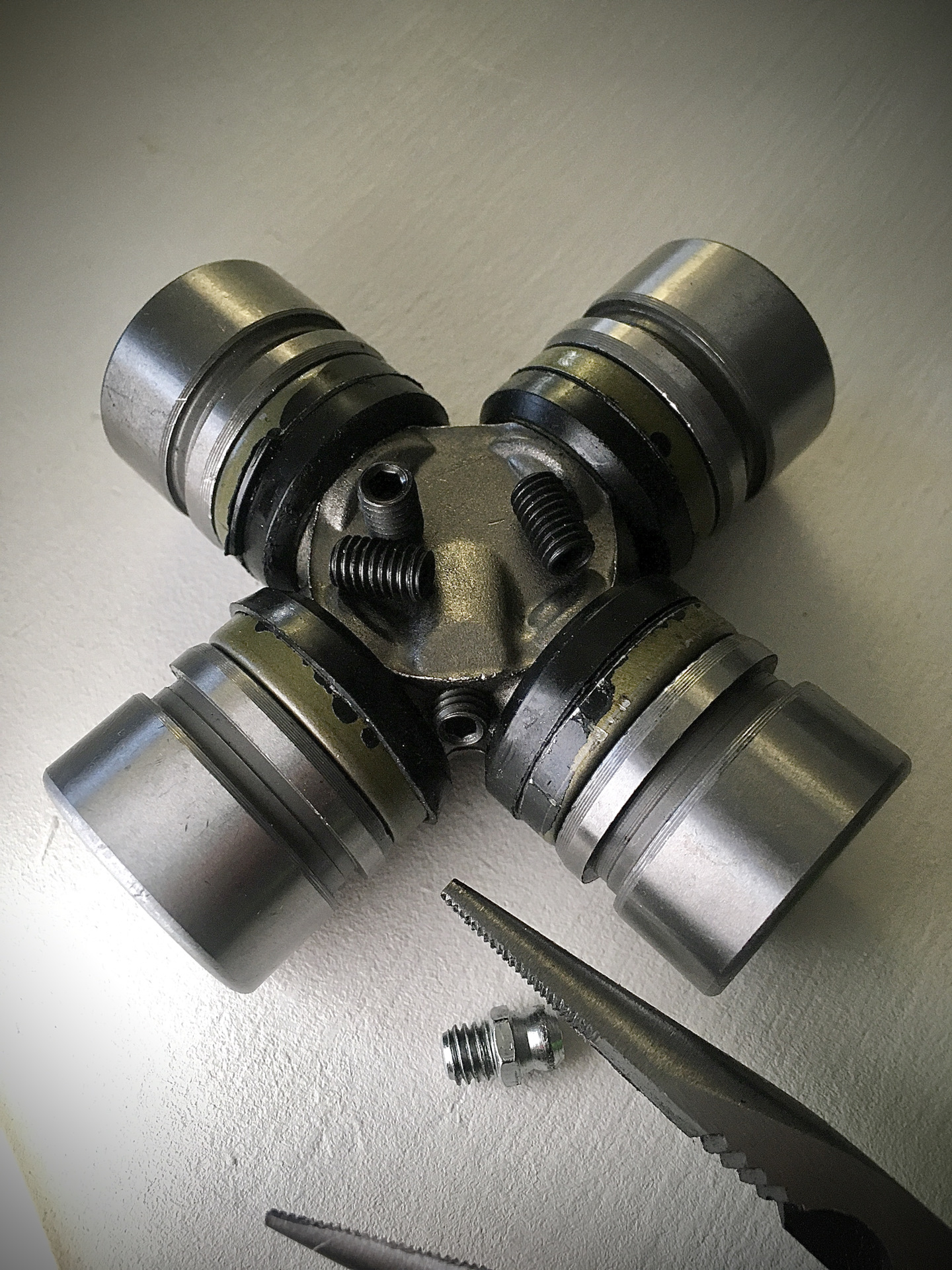

В смазке оказались: все болты рессор, болты клюшек, болты кпп и вообще все болты, включая гайки крепления фаркопа (который надо открутить, кстати).
Работа проведена колоССальная. Ибо ни одна прессмасленка не раскрыла свой пестик перед моими тычинками, оставшись сухой, как совесть пионера.
Ну, чтож. Сварки всё еще нет.

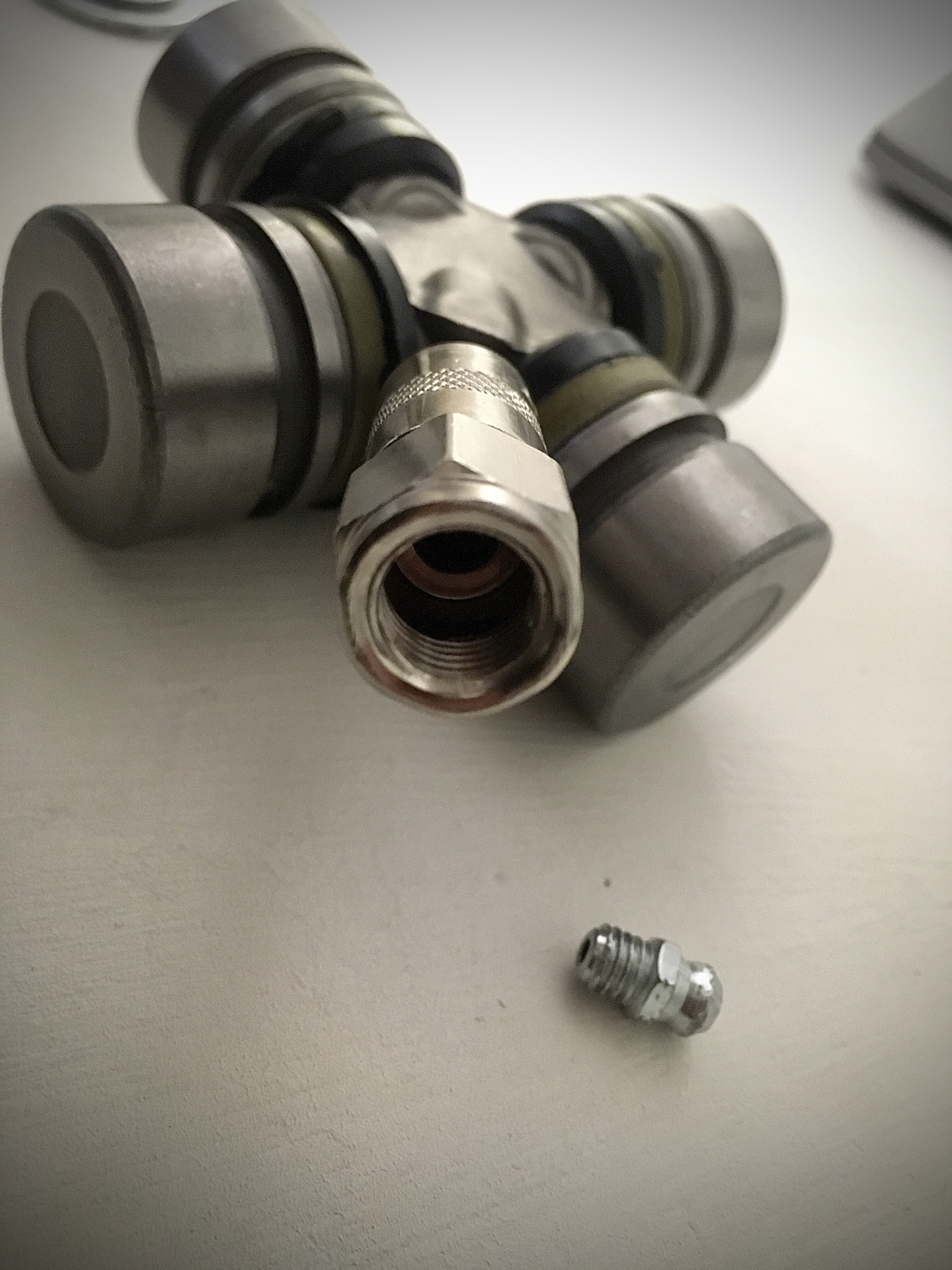

Попытки шприцевать через колпачек от шприца привели к определенным успехам, но это – то ещё приключение.
Решено придумать что-то поинтереснее, чем шланги, перемазанные поксиполом.

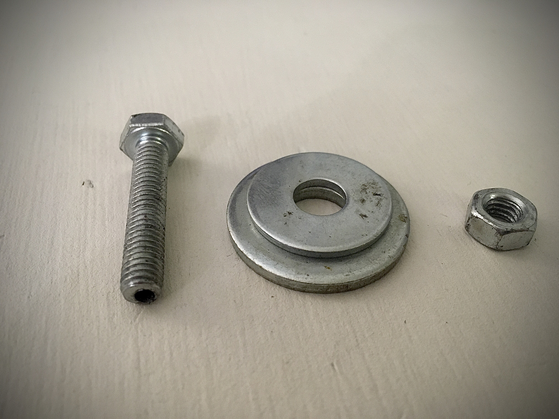

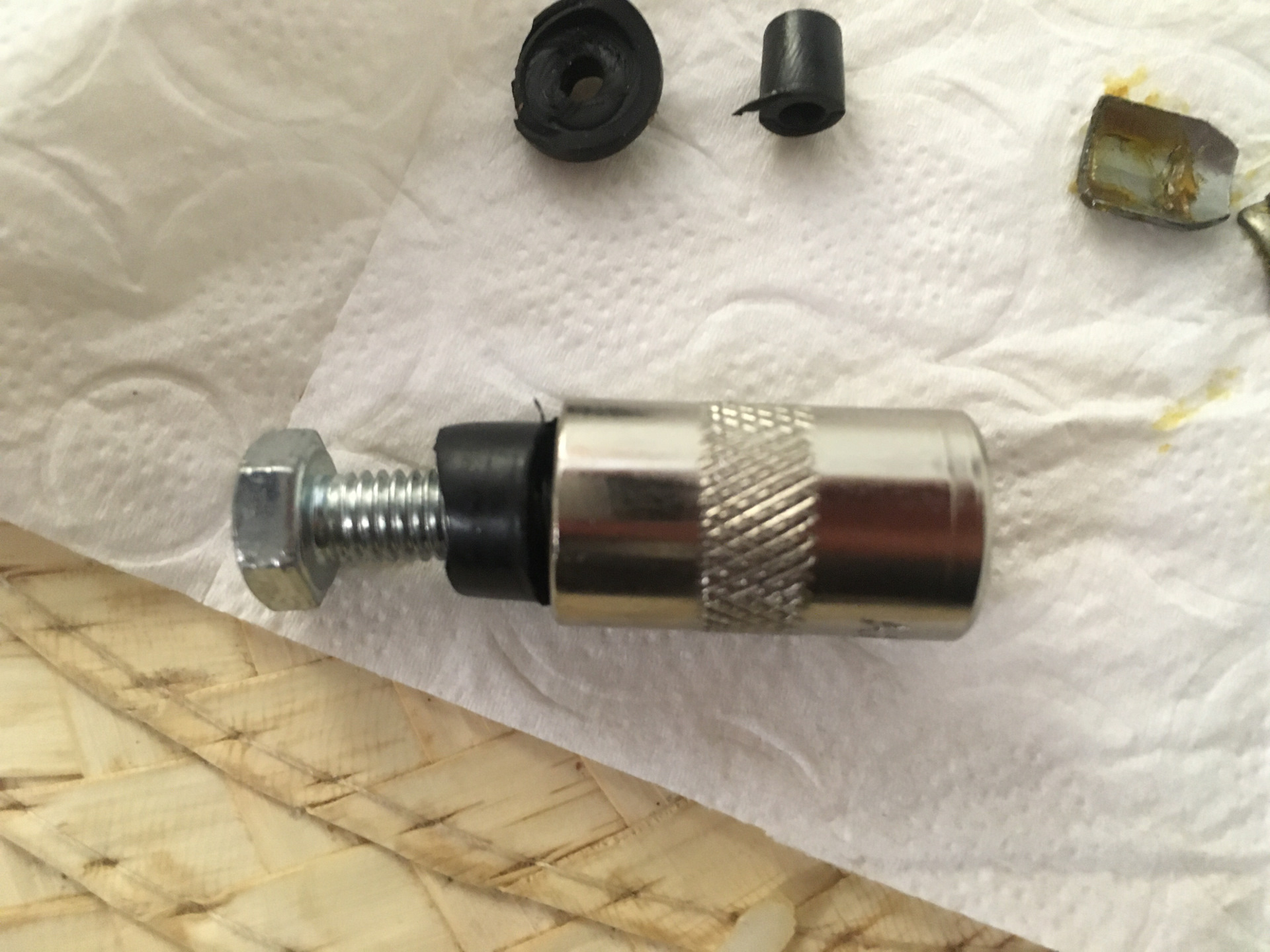

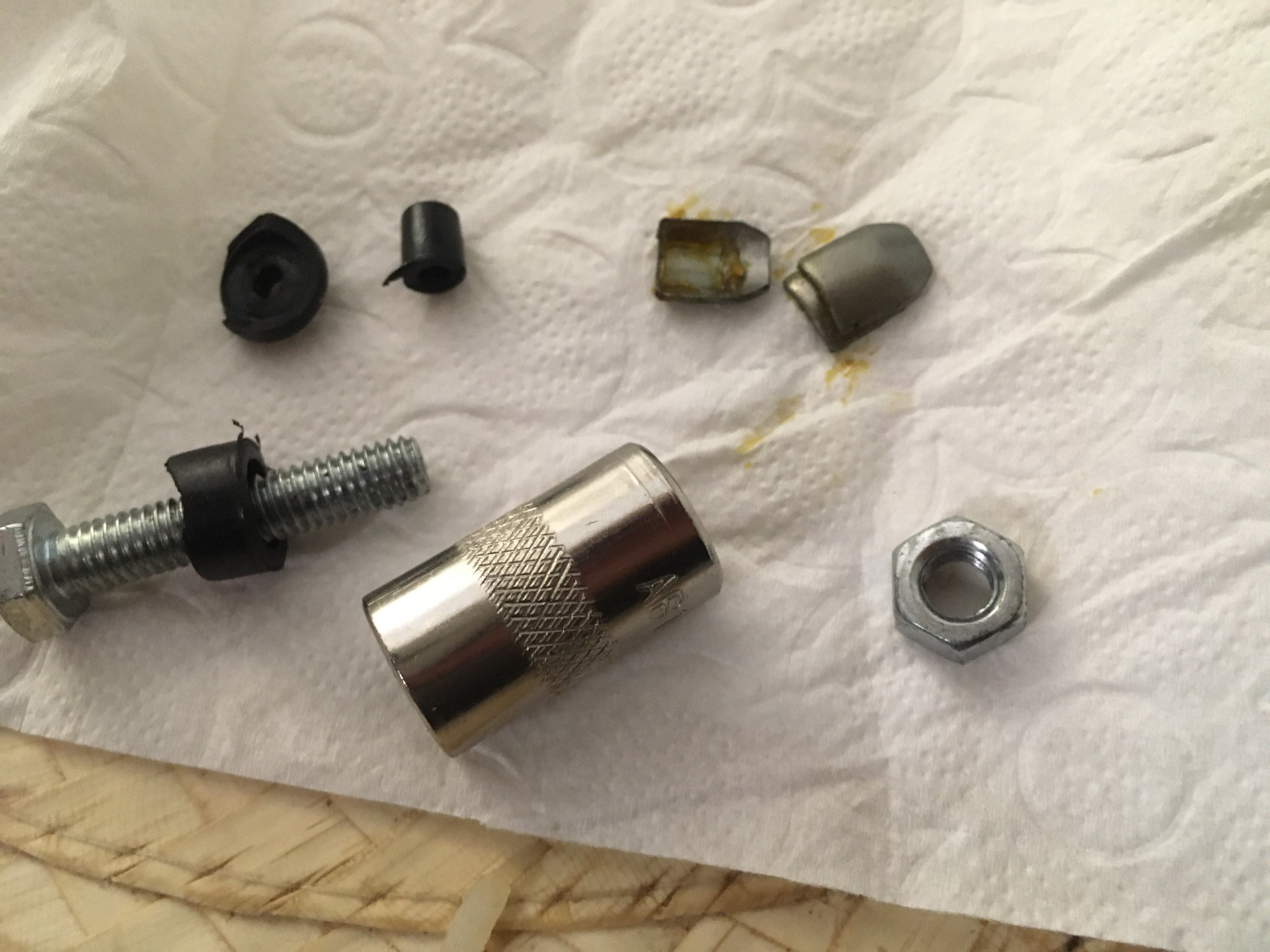

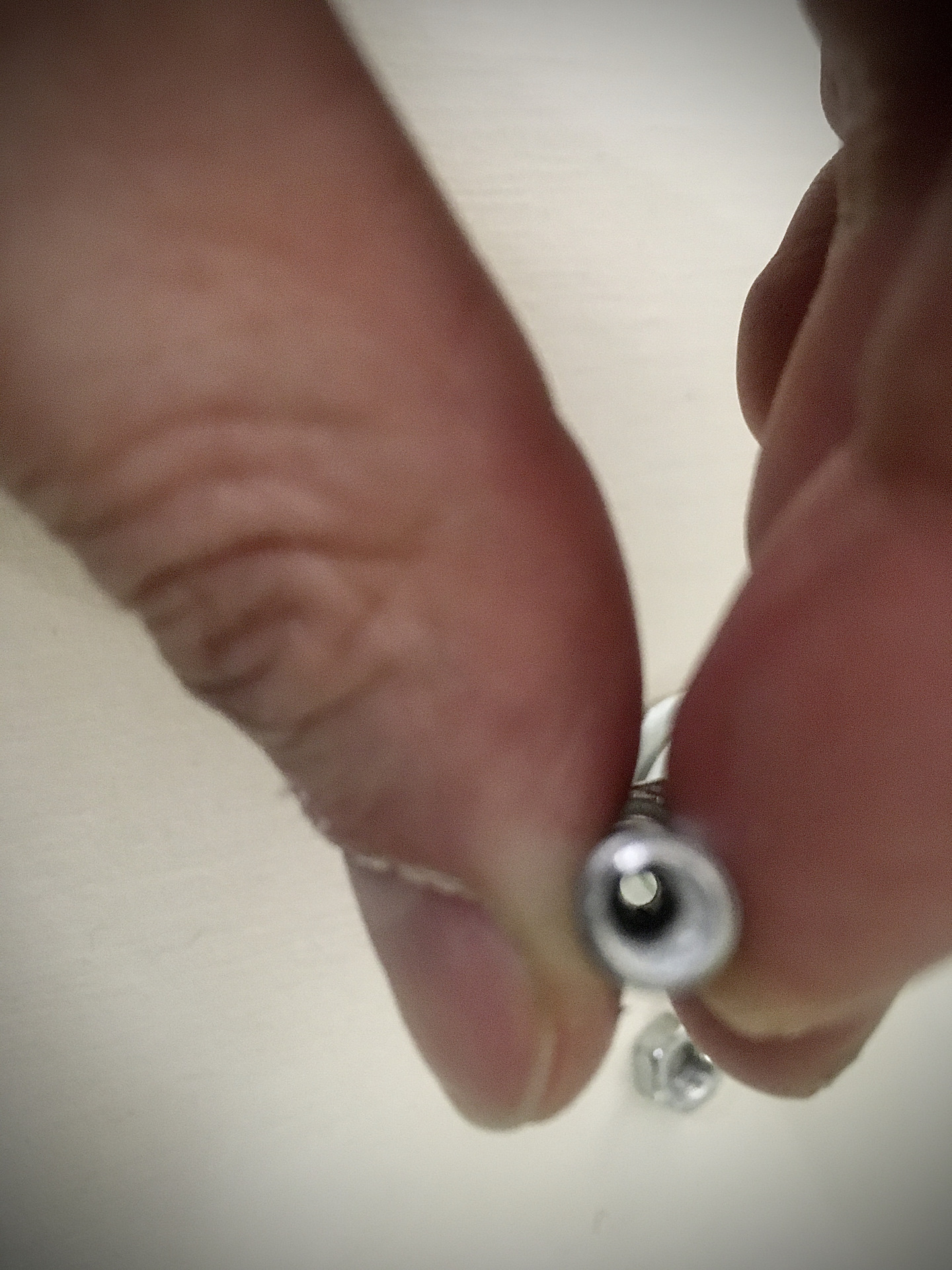

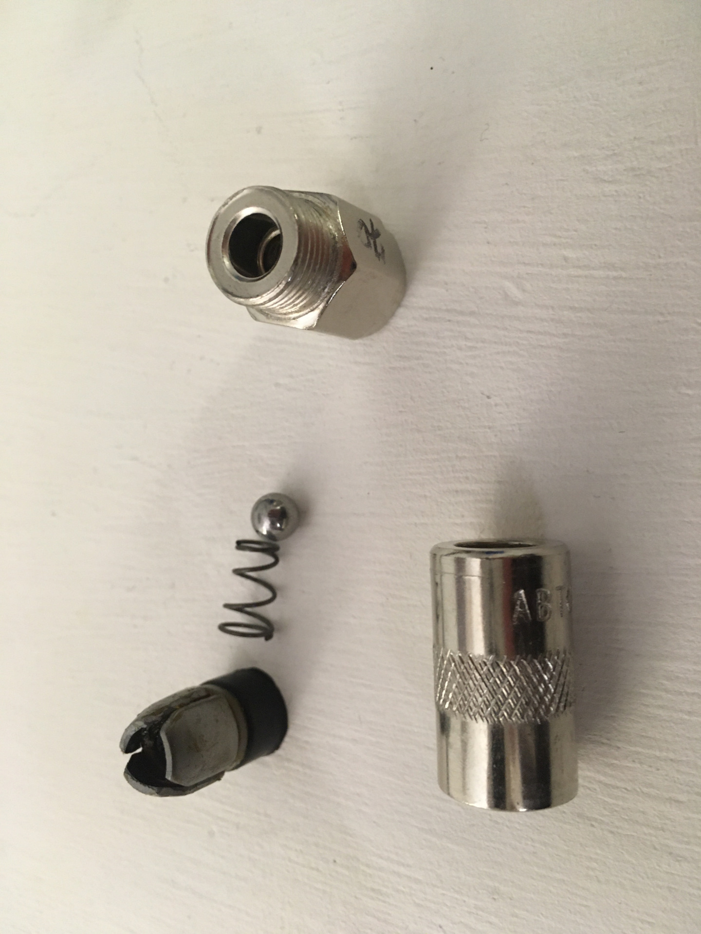

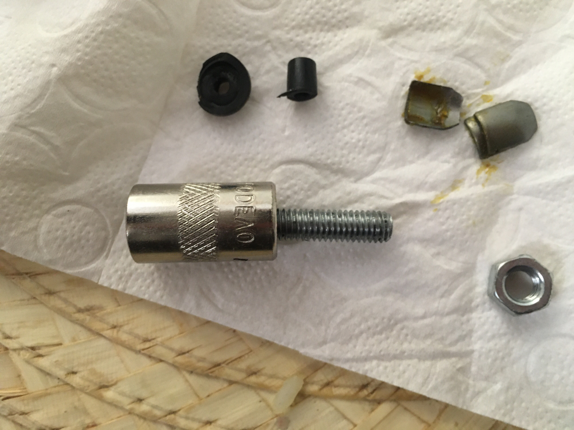

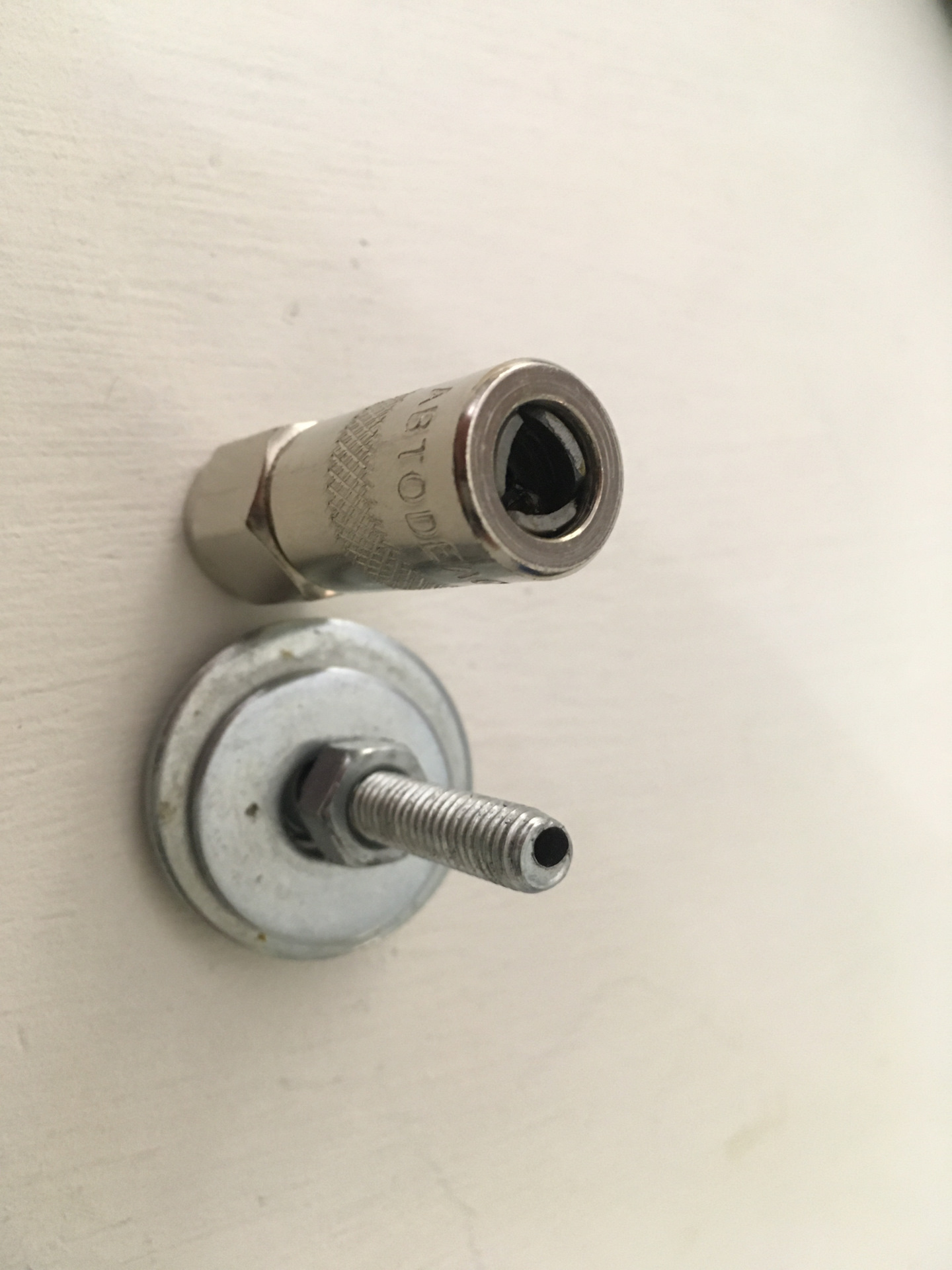

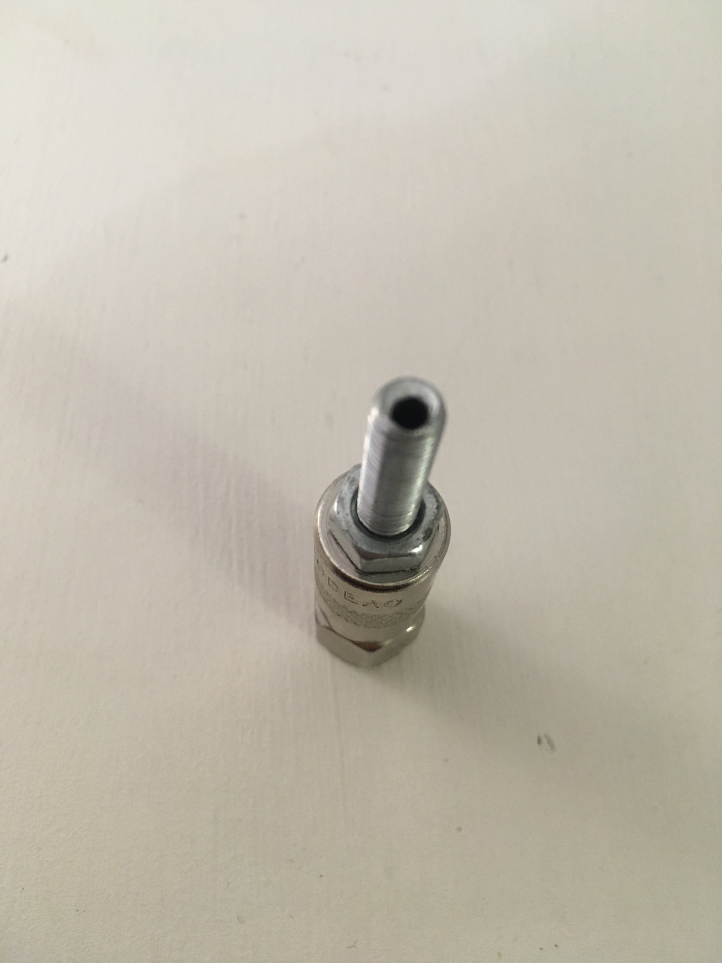

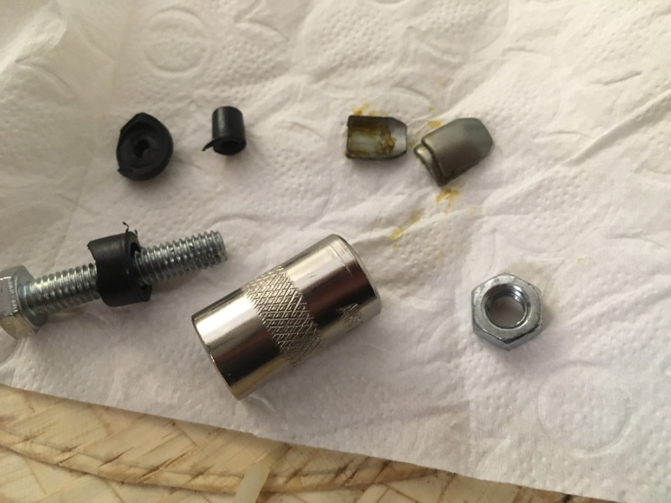

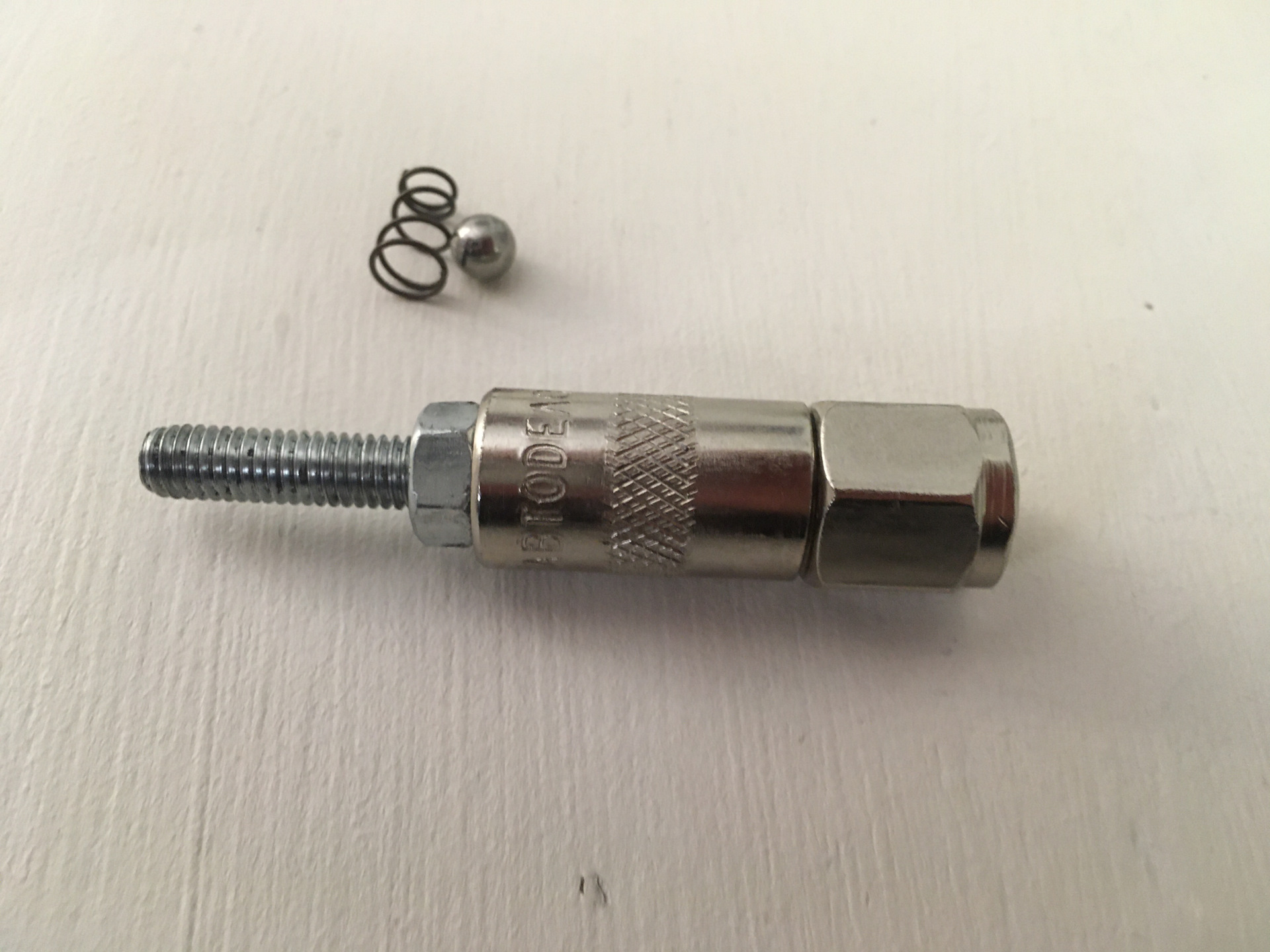

Разобрана голова шприца, в нее запихнут просверленный болт м6 и притянут гайкой от него же. В роли уплотнителя — покромсанная резиновая пипка из недр насадки.

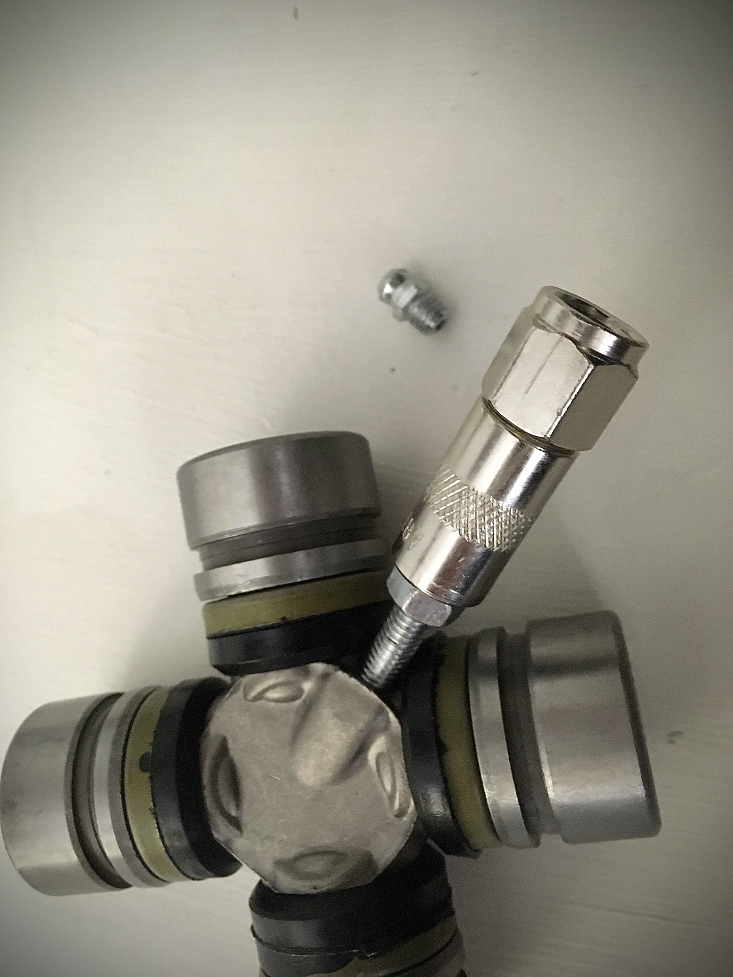

Проверил на крестовине — подходит ☢️
Выкручивать и вкручивать пресс-масленки крестовин на машине, чувствую, будет тоже приключением, но — вперед, не оглядываясь! Тум-турурум!

Я так и не понял, а можно ли вообще выкрутить маслёнку из крестовины, не снимая и не разбирая кардан… что-то там как-то… тесно. Если только самому изготовить тонюсенький трубчатый ключ…
Выкрутить можно, узкогубцами, за сам штуцер. Ключом не получается подлезть, так как манжеты крестовины зажимают саму «гайку» масленки

Подобным образом уже давно шприцую. Только я болт вкрутил в гибкий шланг шприца. Кардан обычно шприцуют 158 смазкой. Отверсия маслёнок в крестовинах глушил потайными крестовыми м6, доставшимися в наследство гаражу от старой советской мебели.

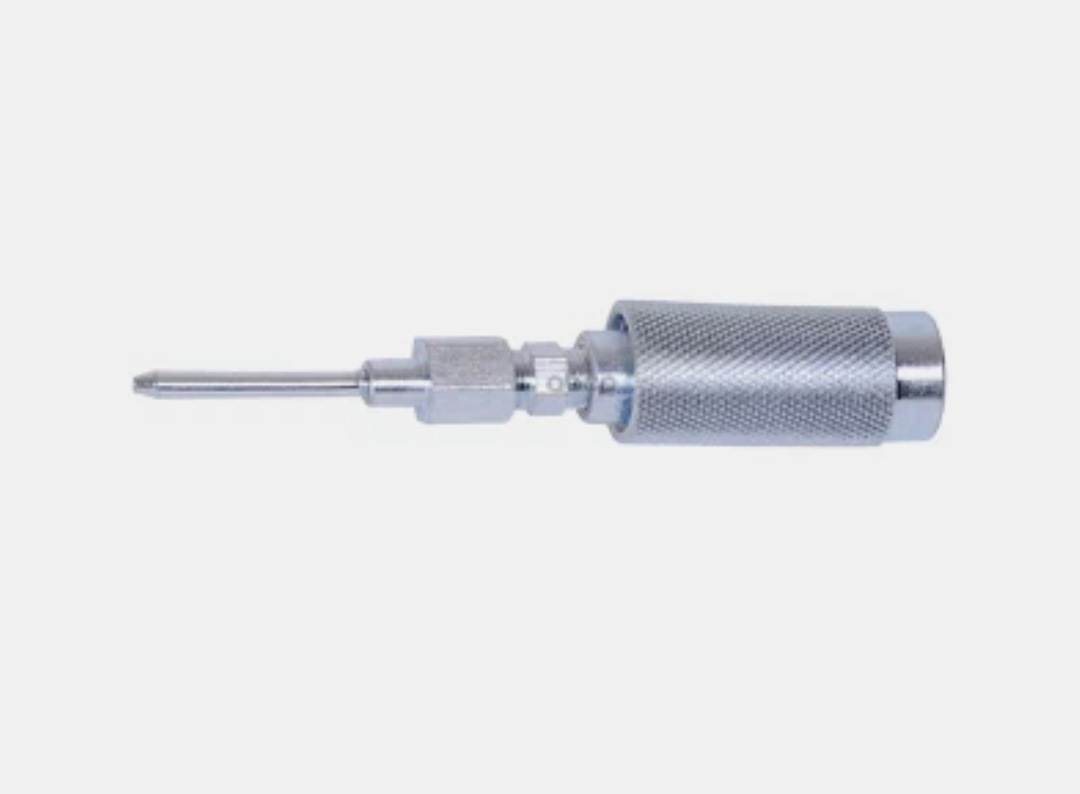

О, да, на фото то, что окрыляло меня по пути в гараж )))
И оно же услышало от меня слова такие, каких ни разу не слышали не только мои родные, но даже коллеги :)
А мне нравится, работает хорошо. Только я еë располовинил (она разборная) и накрутил сразу на шприц. Шприц у меня одноручный.
Ага, эта хитрая юбка сразу в ящик полетела ))
Я иглой от "Дело Техники" — отличный результат, шарик в прессмаленке продавливается и все шприцуется на УРА! 👍
А это точно, да, но у меня не сработало в некоторых крестовинах. И вот… психанул ))
Если этим устройством шприцевать, то вместо прессмасленок болты ввернуть под шестигранник внутри (от дверных врезных замков ручки крепятся, на некоторых). А так насадка на шприц из СССР здоровско работает.
Точно! От петель под внутр 6-гранник! Гениально
Пользуюсь такой же самоделкой, всё устраивает
Я имел ввиду что болты легче шестигранником вывернуть чем масленку. Удобнее. А насадка шла в ЗИПе к зерноуборочным Нивам.
Дада, я понял, в крестовинах гайка масленки стандартной цепляется за манжеты. А эти винты будут намного удобнее и изящнее.
