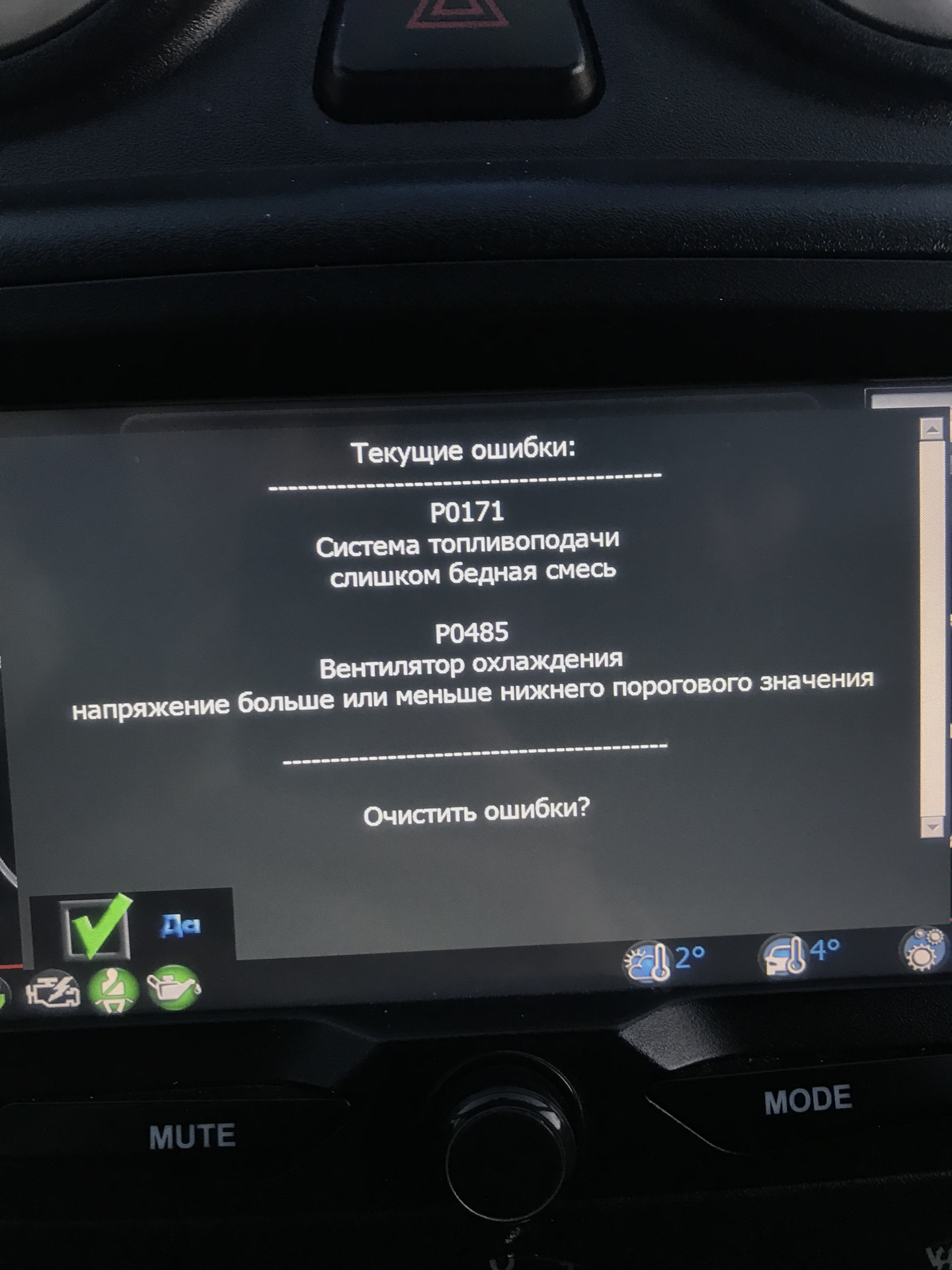

Приветствую Вас Спортанцы.Кто сталкивался с этой ошибкой? И с чего стоит начать?По конфигу- сток, вместо катализатора, установлен пламегаситель.
По вентилятору было такое. У меня из два и на том, что перед радиаторами контакт в фишке окислился. Бедная смесь — думаю уплотнения под впуском пропускают
По вентилятору советую проаерить контакт на фишке особенно если он один! На реастате окислянтся

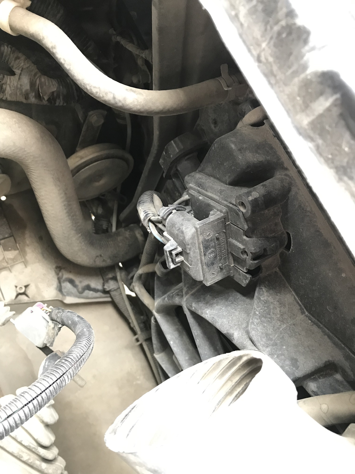

Речь идёт про эту фишку?
Именно!
Без окислений. Вроде в норме.
Или подсос воздуха или лямбде хана
