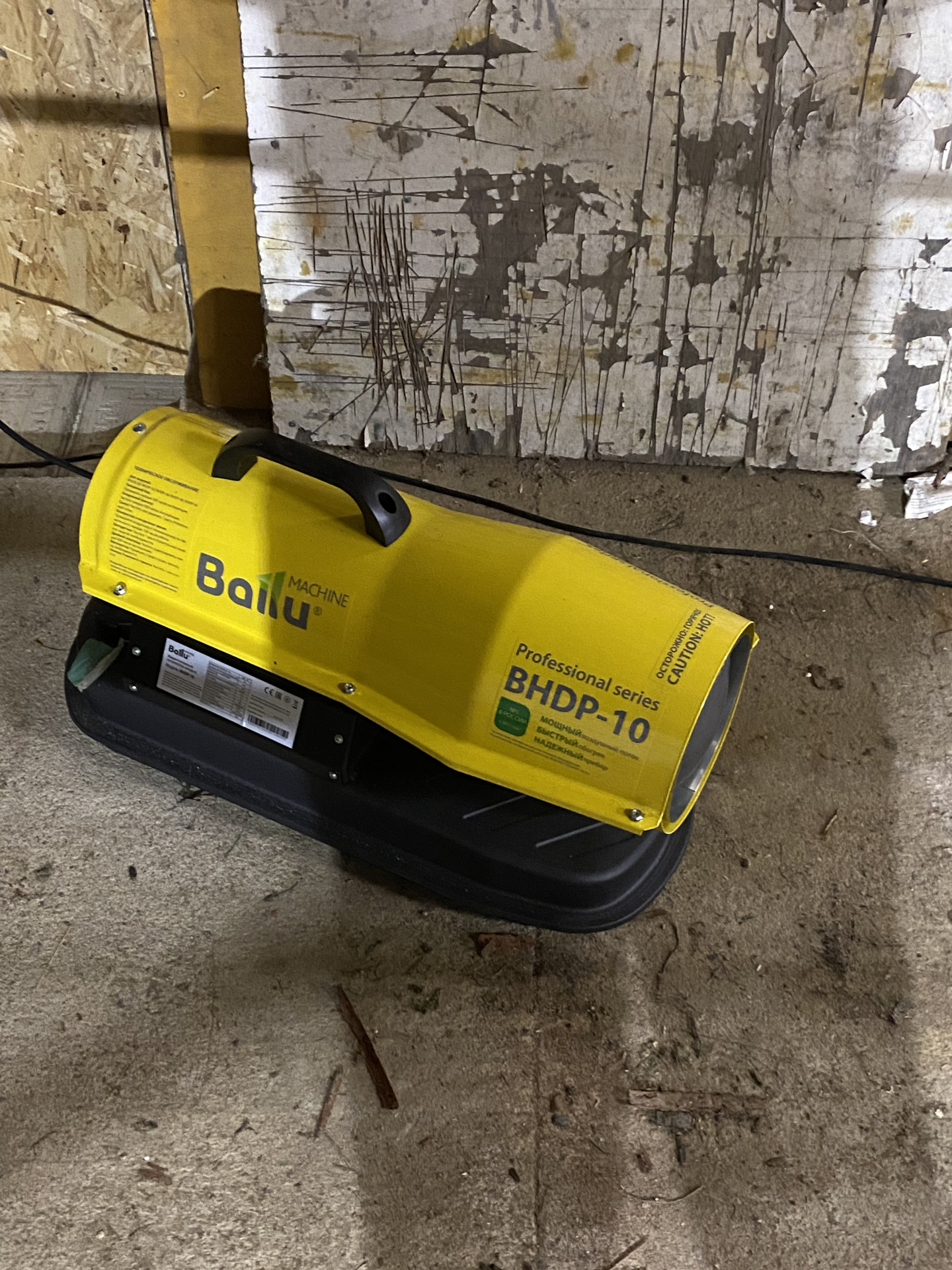

Менял масло как-то у друга в гараже и там была пушечка дизельная и мне сильно понравилось — на улице -25, а в гараже в кофточке работаю. Нагрело буквально за 15 минут.
И купил себе я чудо печь Балу самую базовую.
Запустил в гараже, стало теплее, но вау эффекта не произошло, хотя грел часа 3. Сижу думаю — почему.

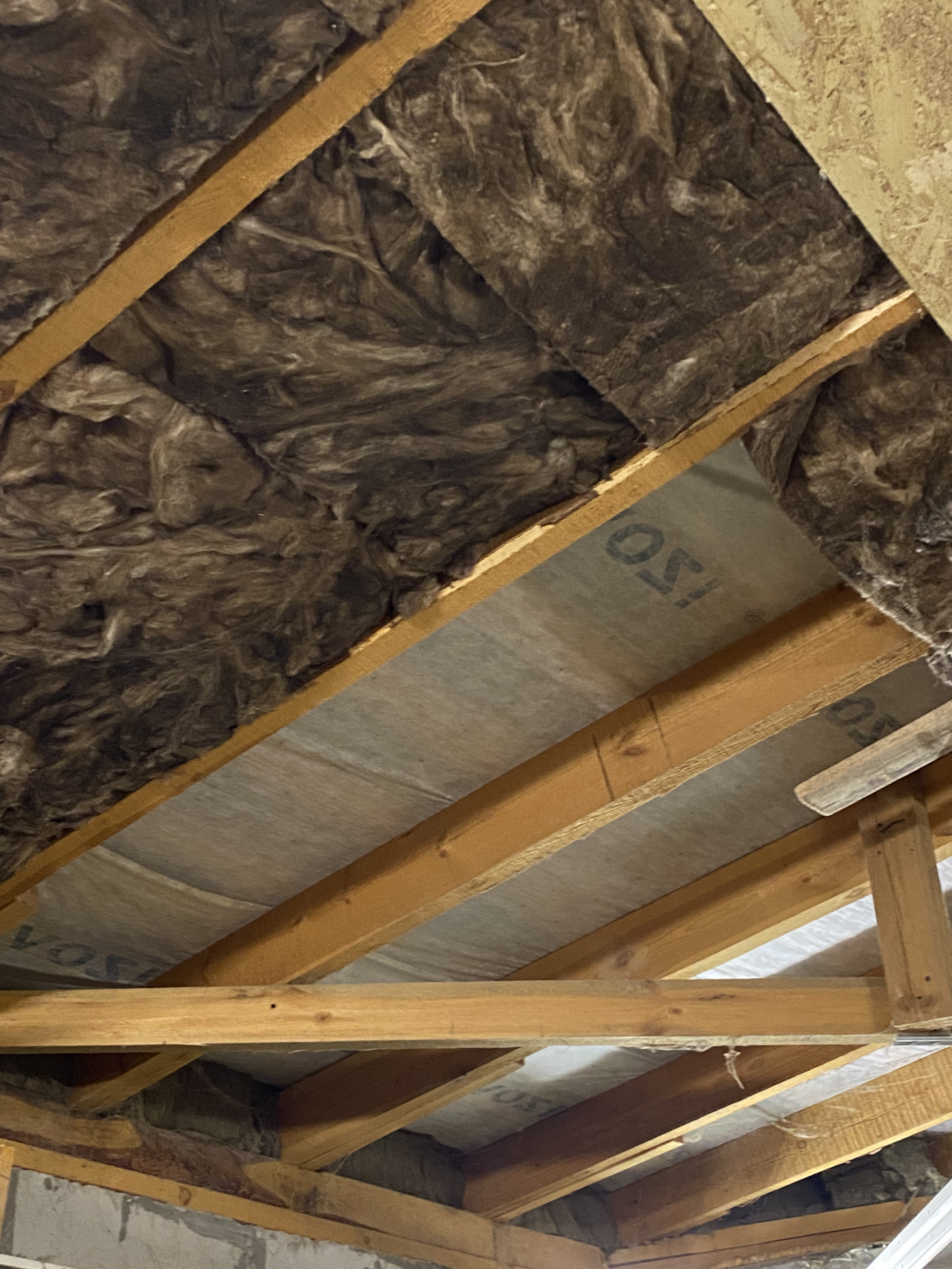

В общем гараж не маленький 6х9 и крыша под скос, высота потолка от 3 до 5. И пам пам пам — крыша не утеплена(никогда не задумывался, но и обогреве гаража зимой тоже не думал на время пока что-то делаю в нём)
Сгонял я в Леруа затарился утеплителем 15см и щитами ОСП и позвал друга в гости😋
Потратили день на работу по утеплению крыши.
И вот честно не вру — сижу пишу в гараже в кофточке под защитой дизельной пушки. На улице -18. ВАУ эффект получен!
17000 пушка
27000 материалы
Помощ друга бесценна!
Запах соляры слегка есть, но вот прям чуть чуть.

Кислород выжигает, как выключаешь сразу холодно становиться. Поигрался и перешел на другой вид обогрева гаража.
А запах кислорода чувствуешь? Дружище не угори .
Там гидроизоляция со стороны плиты? Или ветрозащита скорее? Главное, чтобы не пароизоляция, иначе всё сгниет.
Использую тоже Баллу, но газовую на 33квт (BHG-40M). Нагревает очень быстро до Ташкента, в футболке работать без проблем. Потом убавляю регулировку на минимум и в кофте тружусь, иногда выключаю ее, для проветривания и заодно охладиться. Гараж 4.5 на 8, чуть маловат для такой пушки даже на минималке.
Поскольку тоже не утеплён, то тепло особо не держит — выхолаживается быстро, примерно через минут 30-40 начинаю снова испытывать потребность в подогреве, включаю обратно. Но заодно и нет проблем с головной болью и потерей сознания в таком режиме 😅.
Пароизоляционную плёнку не применял?

В помойке у меня эта балу. Точно такая же. Выжигает воздух до слезоточивости глаз. Регулировал, с киросином мешал, короче жуткая штука. Удачи, время покажет))
Там вроде написано для обогрева нежилых помещений)
Гараж это не жилое помещение. Я про него и говорил
