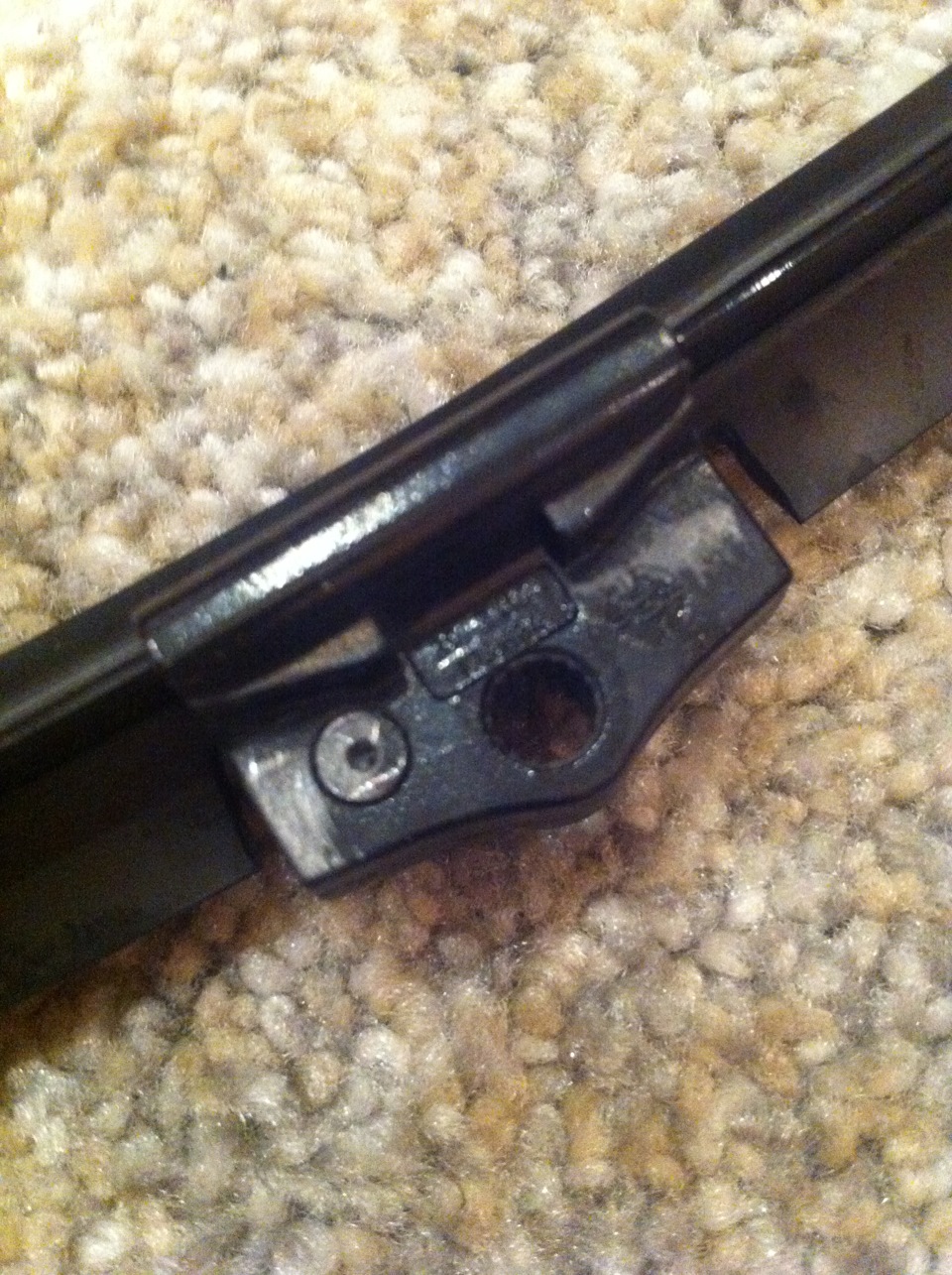

Кто знает как разобрать щетку очистителя, пробовал по многочисленным отчетам выложенным на драйве, однако уперся в невозможность раскрытия детали изображенной на фото, она на каких то заклепках! как её раскрыть? Помогите пожалуйста!
На родном дворнике резинка, что скоблит стекло и спойлер — одно целое между двух стальных пластин. В Ростове на Дону комплект стоит 800-900 руб, в Саратове, в Волгограде, в Астрахани 1000 р, забыл- производитель-Китай. Год-полтора работают отменно.
Спасибо! все получилось! Вытащил старую резинку приложив небольшое усилие, новая резинка встаёт без проблем. Вот только без спойлера непривычно как то)
я так и понял, просто я ничего, кроме торцевых заглушек не снимал, поменял элементарно, ну может чуть приложив усилие, для облегчения процедуры, металл. полозья смазал жидким мылом…

Срезай спойлер, потом вставишь одну резинку между металлических направляющих. Не забудь укрепить скобками, которые стояли поверх дворника
Не страшно, толку от него ноль

Это заводская?
Да
а зачем её разбирать, ?
Чтоб резинку заменить, хотел сэкономить, в итоге …
Ну не знаю, на моих щетках резинку не поменять без снятия этой детальки, спойлер резинки мешает. Неужели у меня щетки какие-то особенные?
старую, разрежь пополам и вырви пасатижами, новые ведь у тебя без спойлера, я уверен, в чём сложность-то?
Спасибо друг, всё я разобрался, просто не сразу обратил внимание, что новая резинка без спойлера
да не за что, удачи.
