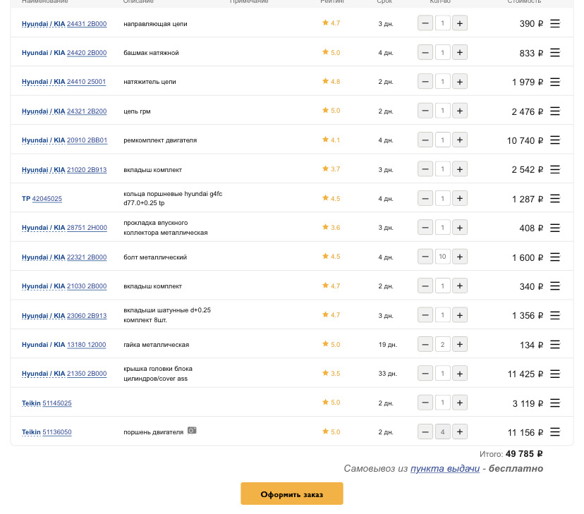

прошу откликнуться тех кто уже прошёл эту процедуру. можно номера артикулов что было закуплено. Записался на июнь, пока буду закупать основной пакет запчастей. комплект ГРМ, ПОРШНЕВАЯ, ПРОКЛАДКИ. заранее спасибо тем кто отзовётся. Надеюсь что обойдётся только этим но готовиться буду к(как обычно)

Список запчастей. Поршни в списке 0,25 и 0,5. Если на 0,25 есть возможность расточить-то делай 0,25. У меня износ сильный был и получилось только на 0,5. А так смотри бж, там точный список.

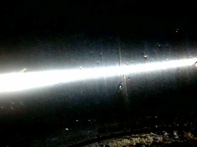

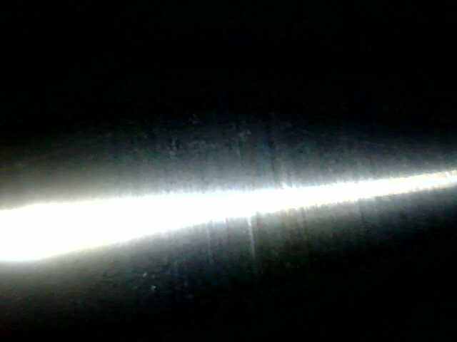

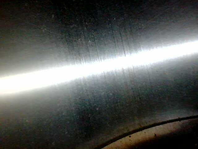

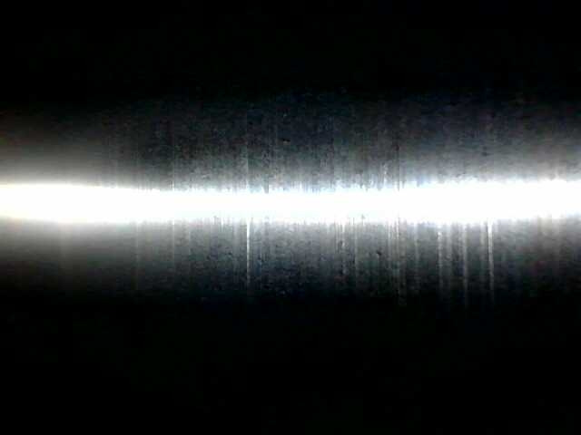

в 4ом очень сильный задир, говорят хоть бы 05 стачилось
Кто делать будет они сначала проверят, а потом скажут расточка или гильзовка

решили гильзовать. поэтому комплект будет стандартный, ну а что ещё вылезет буду брать что есть побыстрее. очень надеюсь что остальное в норме. не могу понять зачем при капитале менять масляный насос если с ним всё ок.

Я растачивал. Изначально хотели 0,25, но по срокам было долго ждать поршни, в итоге +0,5, поршни 11-02490-050 yenmak. Хотели teikin, но тоже сроки были. Кольца вроде TPR.
А вообще, готовился по списку с сайта : частьмашины.рф/g4fc-repair
вот я и хочу заранее купить основное. на сайте у них не все артикулы распознаются

Долго. Какой расход масла сейчас? Просто если почти не ездить до июня, то потерпит, а если каждый день и по МНОГУ, то лучше найти других людей и делать, а то к июню будет нечего спасать. Не хочу нагонять жути, да и наверняка многие катаются на "лысом цилиндре" не один десяток тысяч, но лично я бы после увиденного побежал. ) Не обязательно ребят дожидаться, пока те освободятся. Поузнавайте у знакомых, вдруг серьёзные люди есть ещё в городе. Мы с товарищем сами перебирали G4FC (всё "по чертежу!") с расточкой в "Механике" в 0,5, поршнями Autowelt и кольцами TPR.
хватало 2 канистры по 4л.на 8 тысяч. после перехода на другое масло 2 канистры хватило на 4тыс.км
Аййййййй! Т.е. сейчас масло расходуется из расчёта 2 литра на тысячу?! Это же "конь" просто! Дым из выхлопушки наверняка уверенно сизый.
дым белый как молоко
