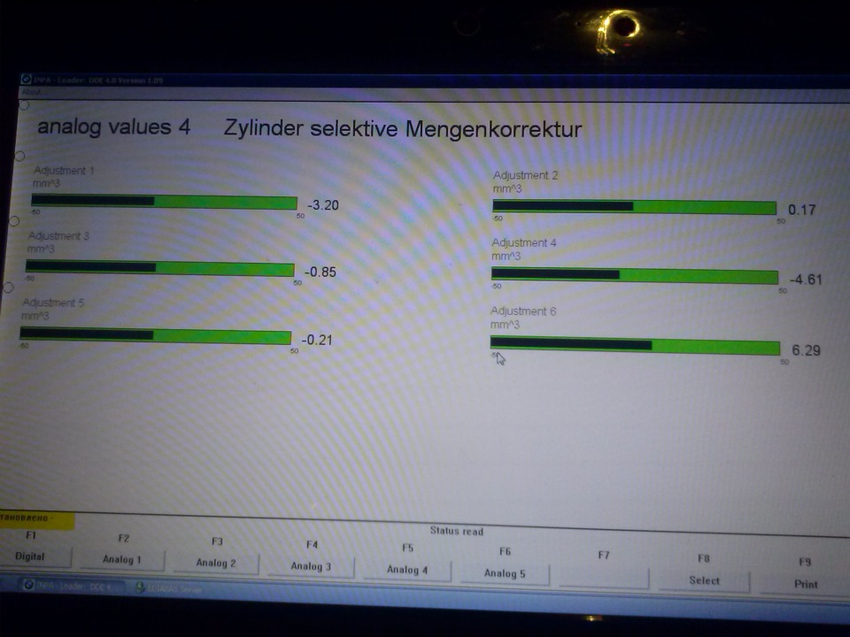

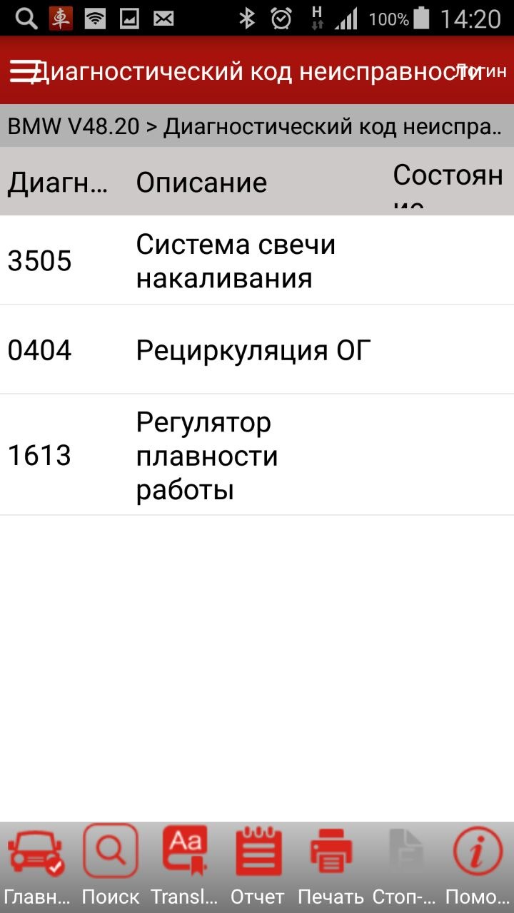

Считали ошибки — их оказалось 3. Помогите советом как быть? Что делать? Я так понимаю нужно почистить ЕГР, заменить свечу накала и самое главное предстоит замена 1-4-6 форсунок?
Да… не слабо… Покупай датчик холостого хода сразу. По форсункам, с таким разбросом, как бы менять вообще не пришлось.Чистка наверно не поможет… всё равно что вилами воду черпать…

Ого, вот это льют они у тебя!
я думаю сломана одна — 6я, а остальные двиг в коррекцию выкидывает, чтоб рабата авто была норм ! надеюсь поборим
Как победишь — расскажи.
по-рукам!
А на ходу как двигатель работает или все норм? Я у себя пока коррекцию не смотрел)
на ходу ничего не изменилось, работает ровно, тянет норм!
Ну а так разброс не очень я так понимаю!
показания должны быть как я понял от -1 до +1 (в общем стремится к нулю)
шестой походу ППЦ пришел
Да вроде тоже примерно про такие значения читал! Все никак свою не проверю, у самого шнурка нет пока…

спасибо! читал что ошибка по плавности холостого хода (1613) именно из-за форсунки, я так предполагаю в 6й критичное показание. Спасибо за мнение
