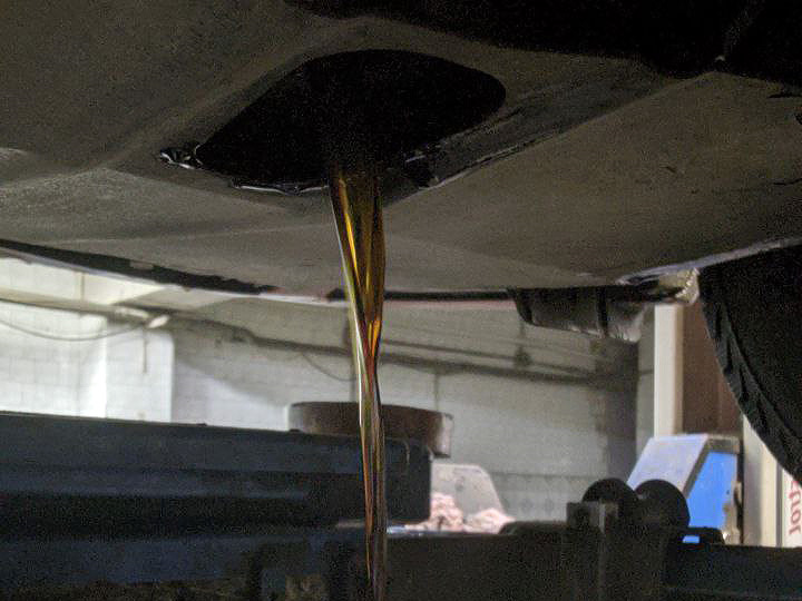

В общем, на сервисе слили старое масло, влили промывочное масло, которое оказалась настолько темным и жидким, будто это просто какая-отфильтрованная отработка. Влили химию и оставили молотить на 15 минут на холостых. К слову, на этом масле маслёнка горела так долго, что аж выбило ошибку по датчику давления масла. Секунд десять наверное.
Слили вот такую промывку. Или ничего не вымылось, или мотор изначально был чистым.

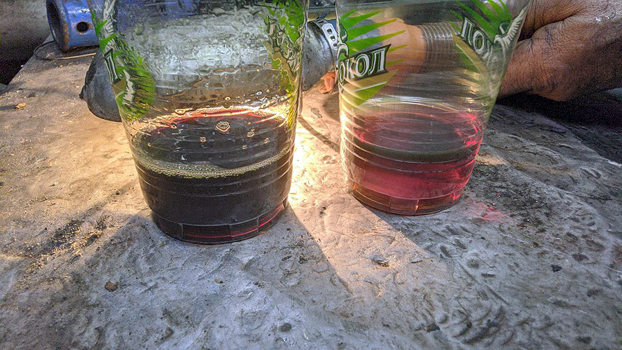

Слева слитое промывочное масло с химией, справа новое (заранее отлил немного).

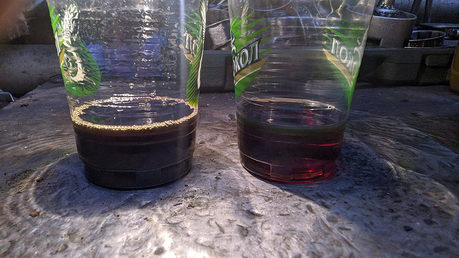

То же самое, по-другому освещённое.
Вывод: теперь я хотя бы спокоен по состоянию движка внутри. Ну и больной гидрик поутру цокал куда тише, примерно на уровне обычного холодного восьмиклапанного мотора, почти незаметно. Раньше намного громче было. В принципе, потраченных денег не жаль, т.к. лучше перебдеть, чем недобдеть )

Новое масло по цвету как масло для АКПП, красненькое)))
Это промывка такая красненькая. А новое масло как раз желтое как подсолнечное
Аааа!
Значит невнимательно прочитал)))
Странно, что вам показалось, что МПА-2 похоже на отработку. Скорее самая обычная минералка с малым количеством присадок.
Да и промывку, скорее, надо было лить в отработанное масло, потом уже промывочное масло, чтобы снизить количество остатков, в которых разбавлена промывка.
Я о том, что синтек — он желтый как подсолнечное масло. А эта промывка темная и красноватая, вообще на новое масло не похожа.
Насчет куда лить химию — я специально хотел посмотреть что вымоется. Если лить её в старое масло, ничего не поймешь, оно и так черное. А если лить в промывку, то становится понятно, что было и что стало через 15 минут процесса.
Можно было бы взять какое-нибудь масло тысяч на 5 и промывку в него уже. Промывочное масло ничего и не моет. Оно пустое практически.
мыла химия LM7592, а не само по себе промывочное масло
Я про то, что промывочное масло необходимо для того, чтобы снизить количество отработанного масла в двигателе, так как есть несливаемый остаток.
Ну хз, промывка чёрная сливается через 15 минут работы, вряд ли это от остатков отработки.
Промывочное масло у меня тоже черным сливалось, остатки чернят так сильно масло.
После промывки долговременной+7 минутной, которая самая едкая, слилась просто черная жижа, но не масло. Есть запись об этом.
