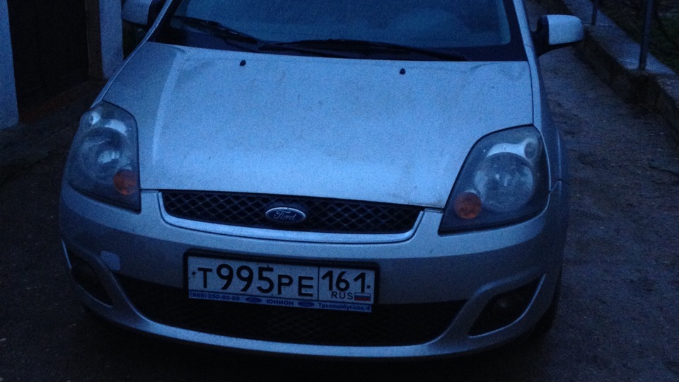

Добрый вечер! Бывший владелец машины сказал, что не работает сигналка. В процессе эксплуатации был выявлен неконтакт в брелке сигналки. Плюс машина не давала сигнал о постановке на охрану. Разобрал брелок, почистил контакты, собрал, все заработало. Но сигнала так и не появилось. Снял динамик, разобрал и понял, что пациент скорее мертв чем жив. Поехал и купил после работы новую сирену плюс концевик на закрытие капота, т.к. старый был залит и поржавел. Капот наверное открывали не часто. Сирену поменял за минут 10. С концевиком повозился, пришлось вырезать его болгаркой. В общем теперь все работает, не так страшно оставлять машину на стоянке.
