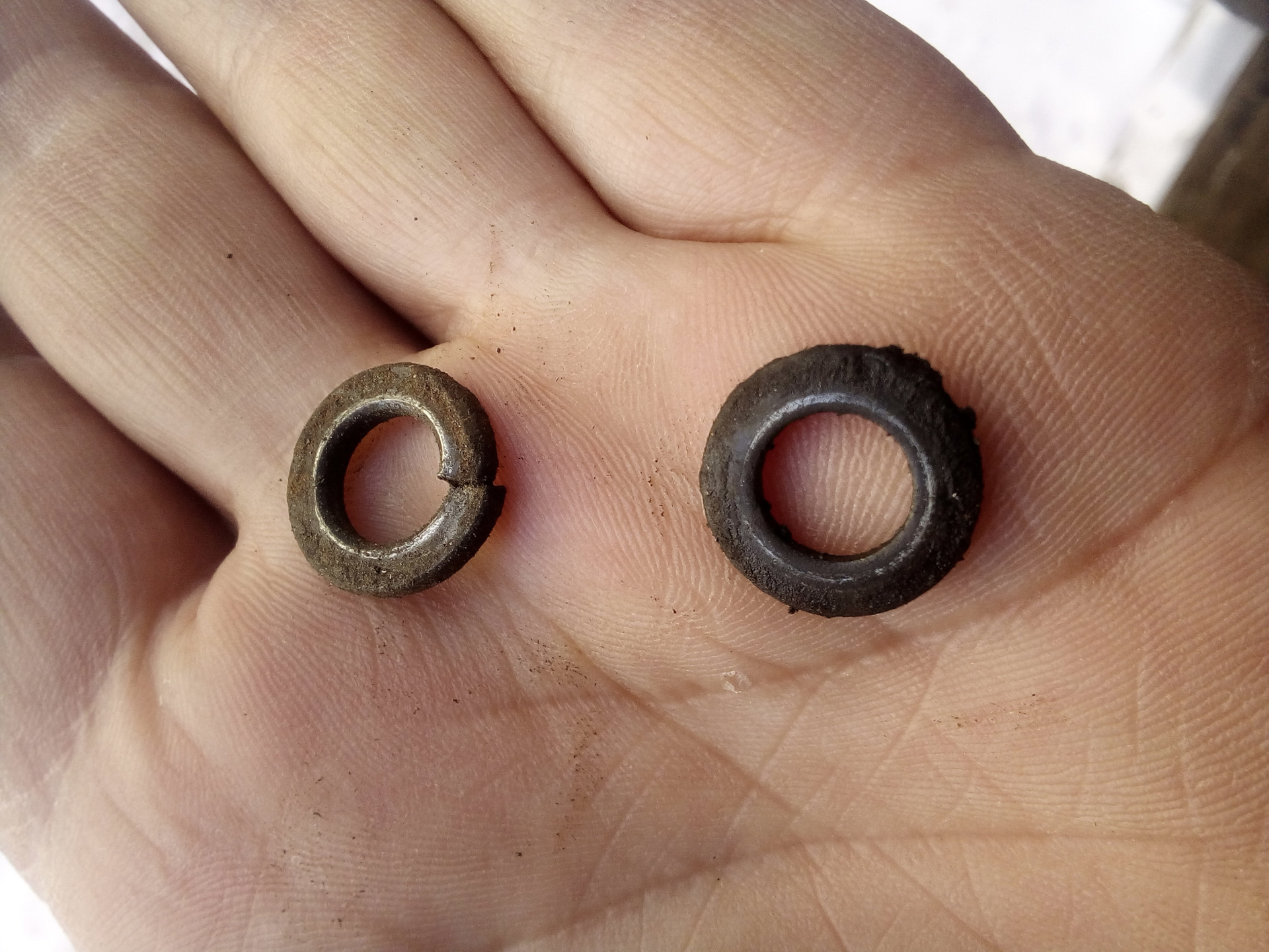

Проверил щётки генератора — исправны, масса от аккумулятора на ДВС и кузов не ржавые, не окислились
но стояли плоские шайбы.
Поставил гровера и напряжение падать перестало, газ стал работать как надо.
