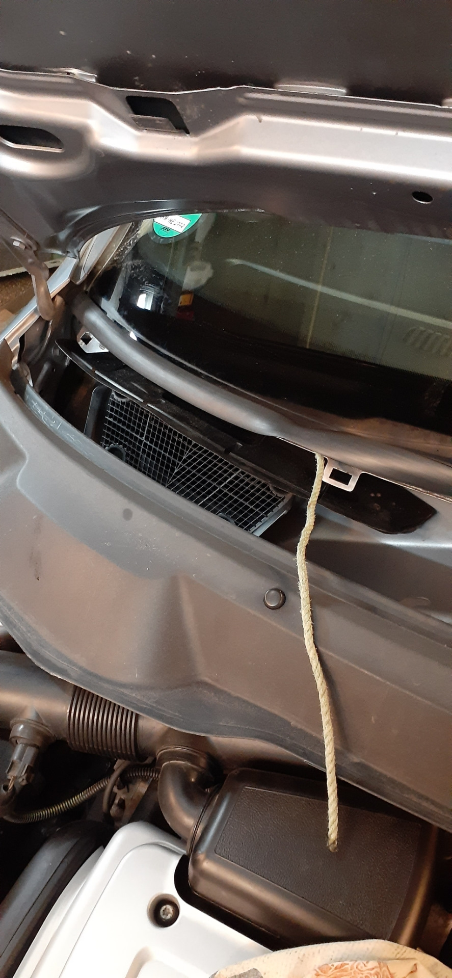

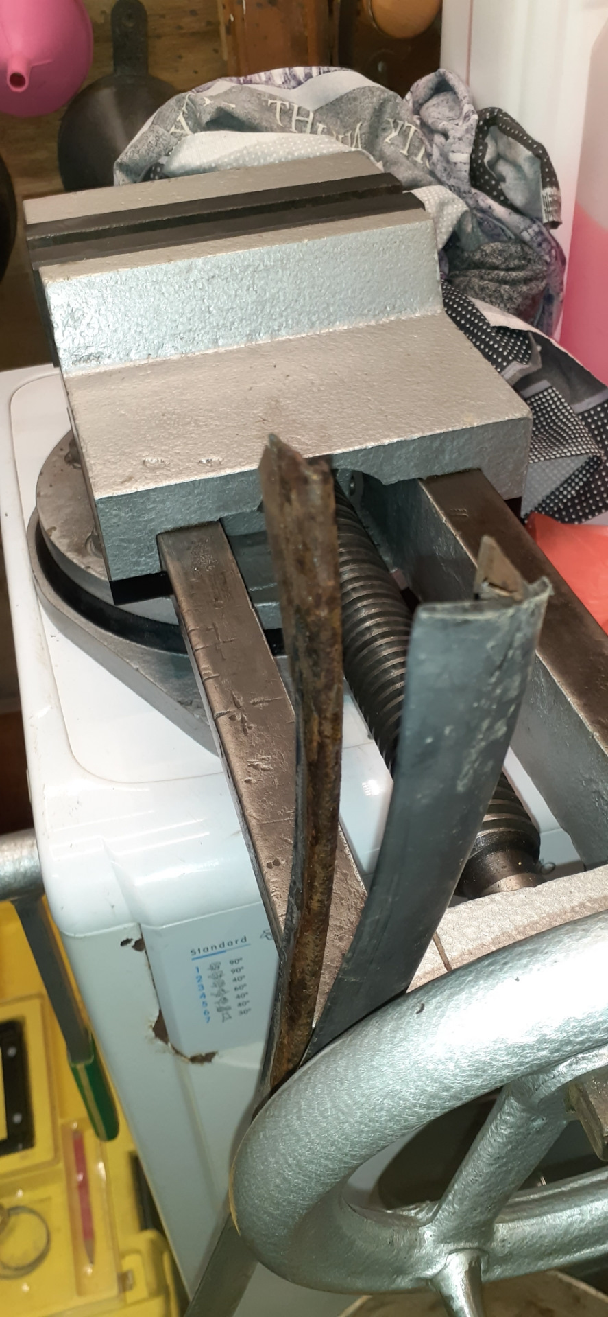

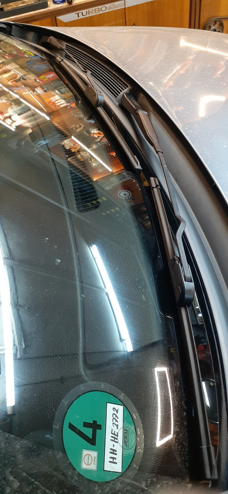

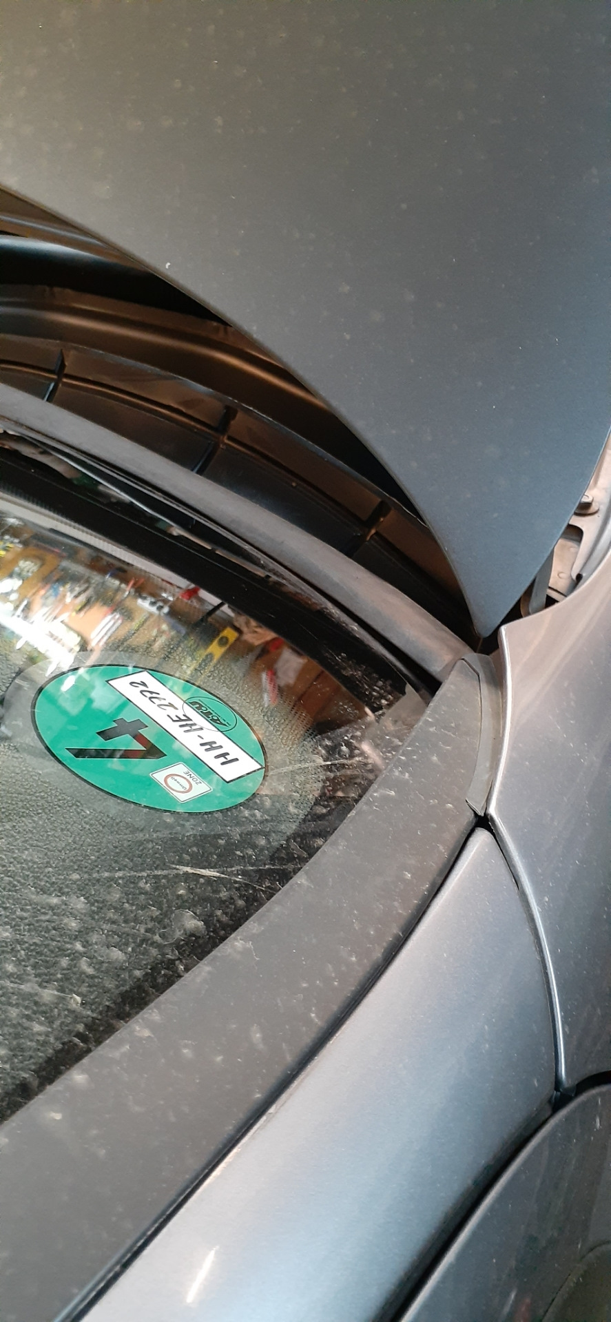

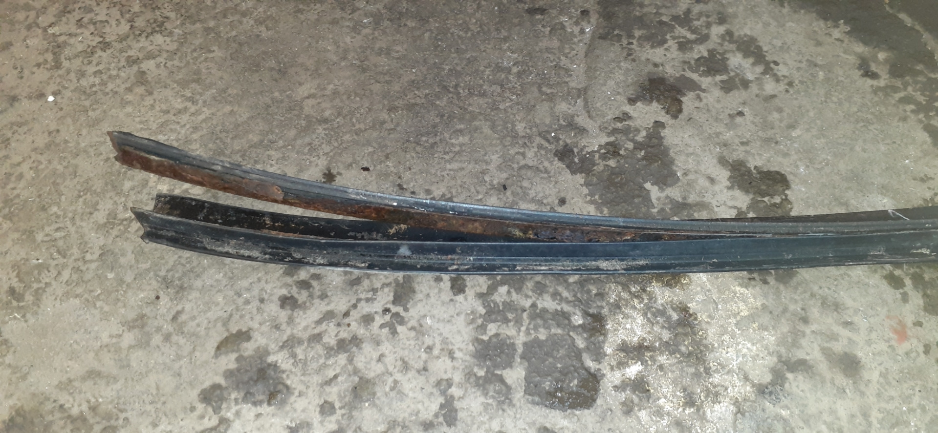

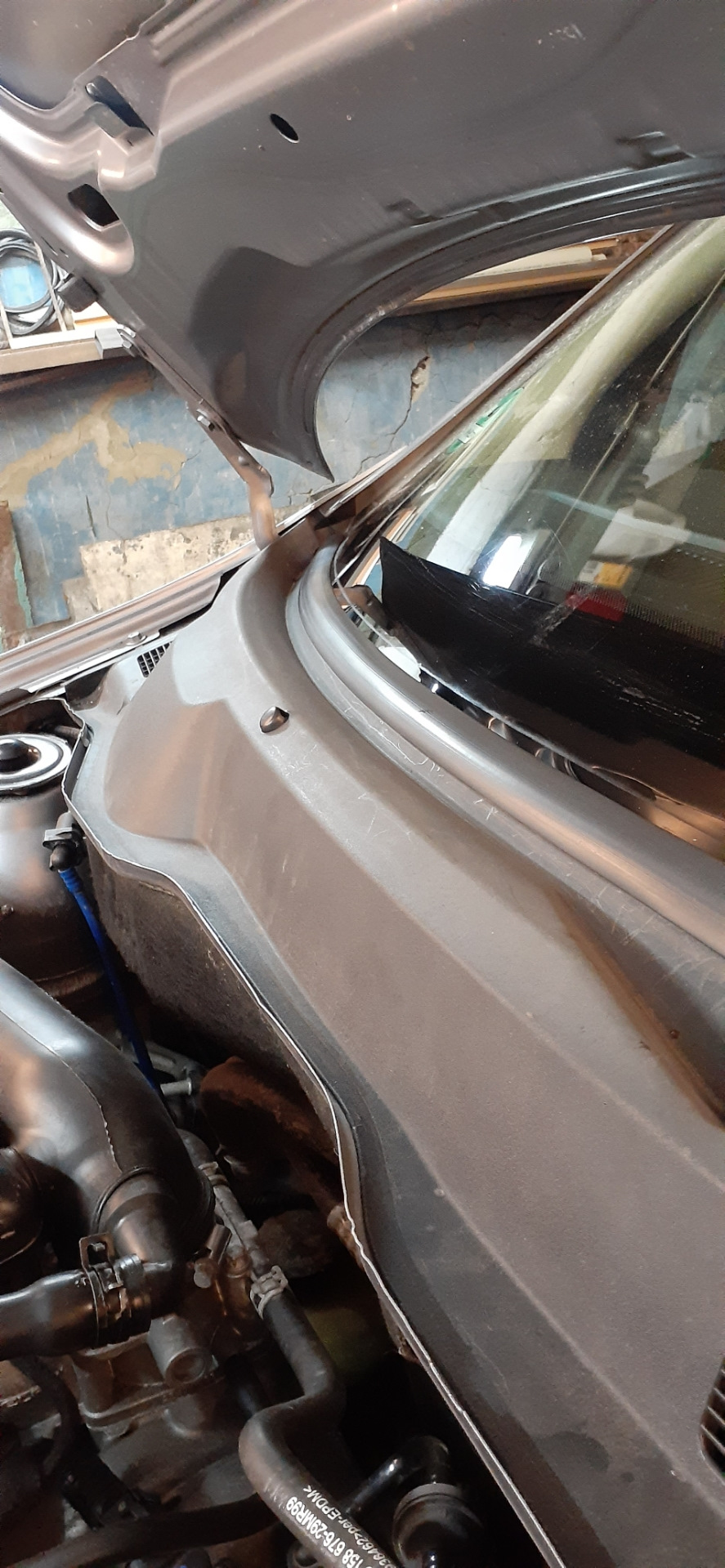

Всем доброго ! Вот и ещё минус одна болячка Опелей, а именно это нижний уплотнитель лобового стекла .
Родной уже развалился окончательно, цена на новый просто космос да и хрен найдёш, но на Драйве очень много инфы о том что вместо штатного ставят от Газели, и я хочу ПОБЛАГОДАРИТЬ того человека, который прохавал эту тему !

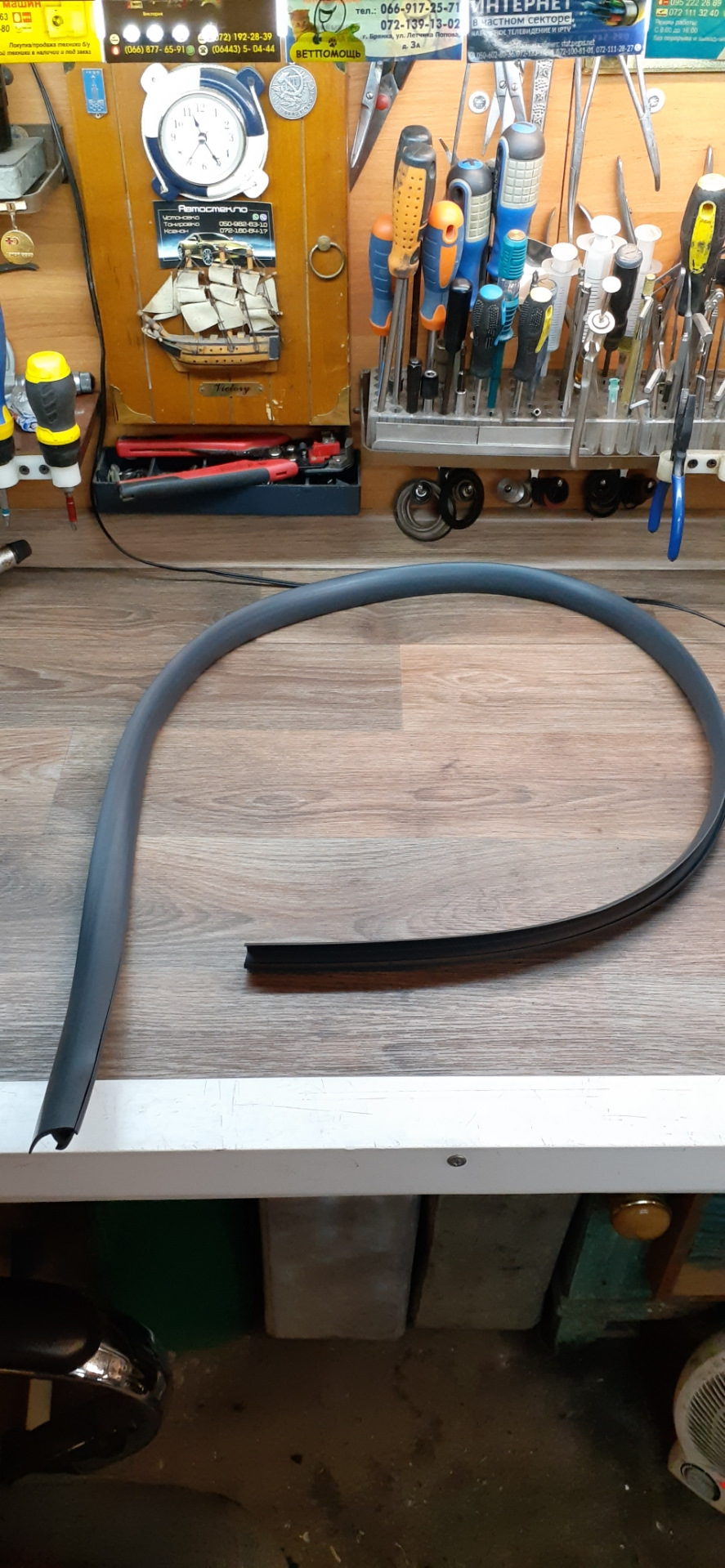

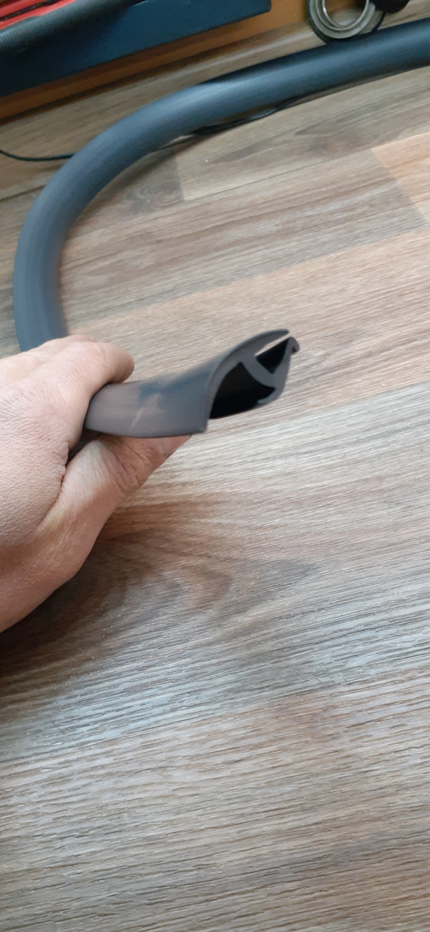

Вообщем был куплен этот уплотнитель от Газели ( артикул 33025206050 ), ( 300 р ) почти все люди кто его устанавливал утверждают что нужно обязательно срезать две кромки вдоль, ЭТО ПОЛНЫЙ БРЕД !
Если срезать эти кромки то только ослабиться фиксация .

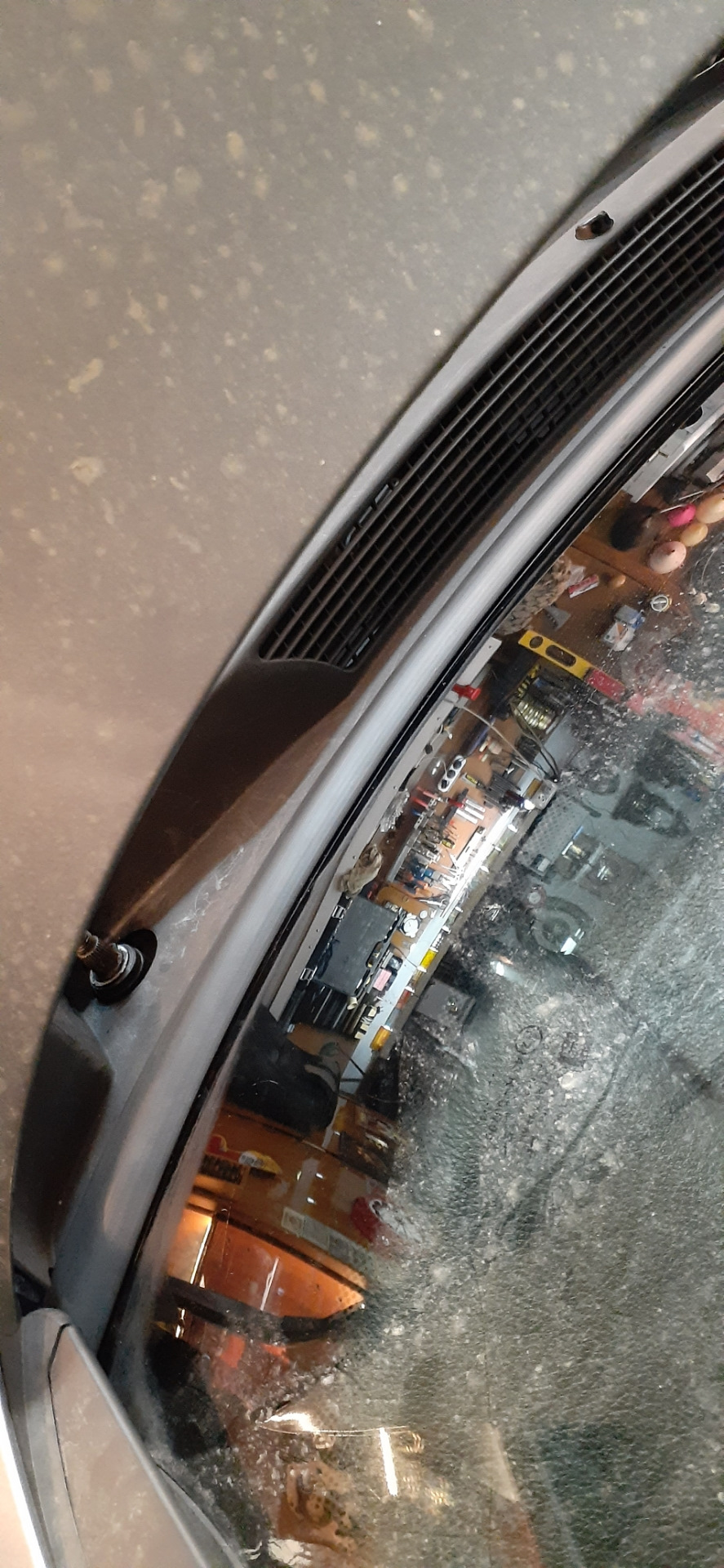

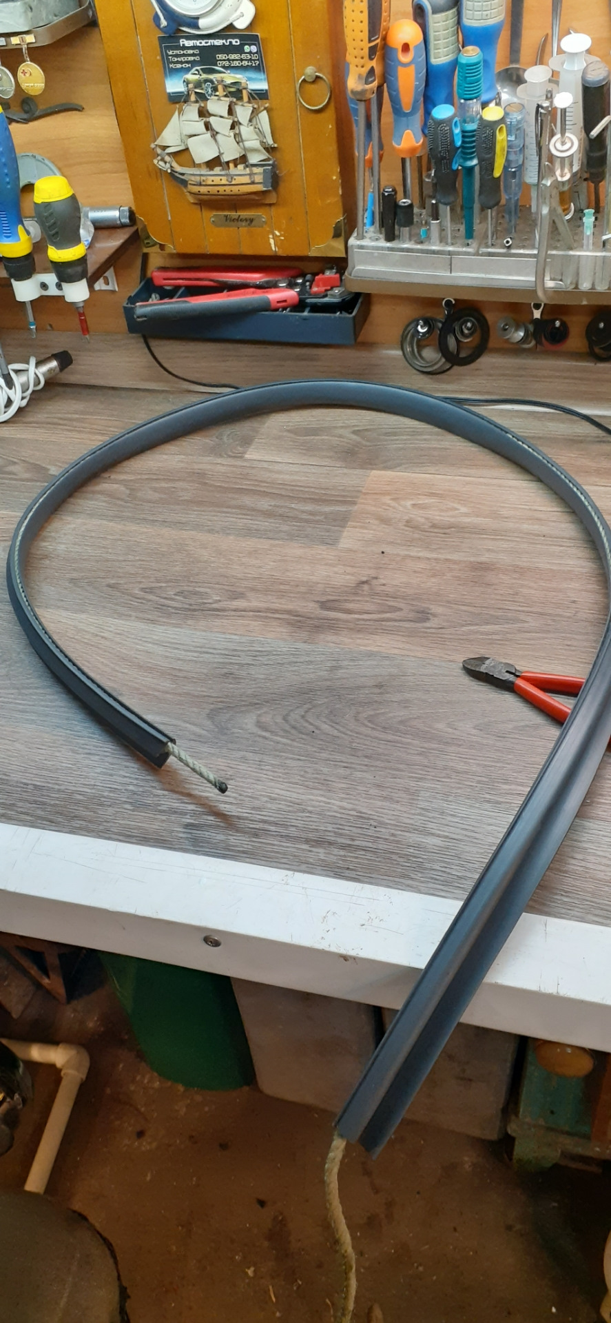

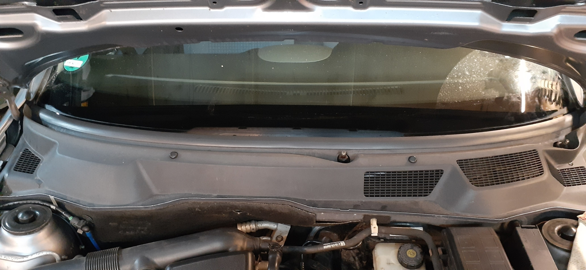

Отрезал я 10 см перед монтажём и срезал кромки вдоль, одел и в итоге болтается как в стакане 😁 да не спорю, что без кромок одевать легко но толку ноль, нет прилегания .

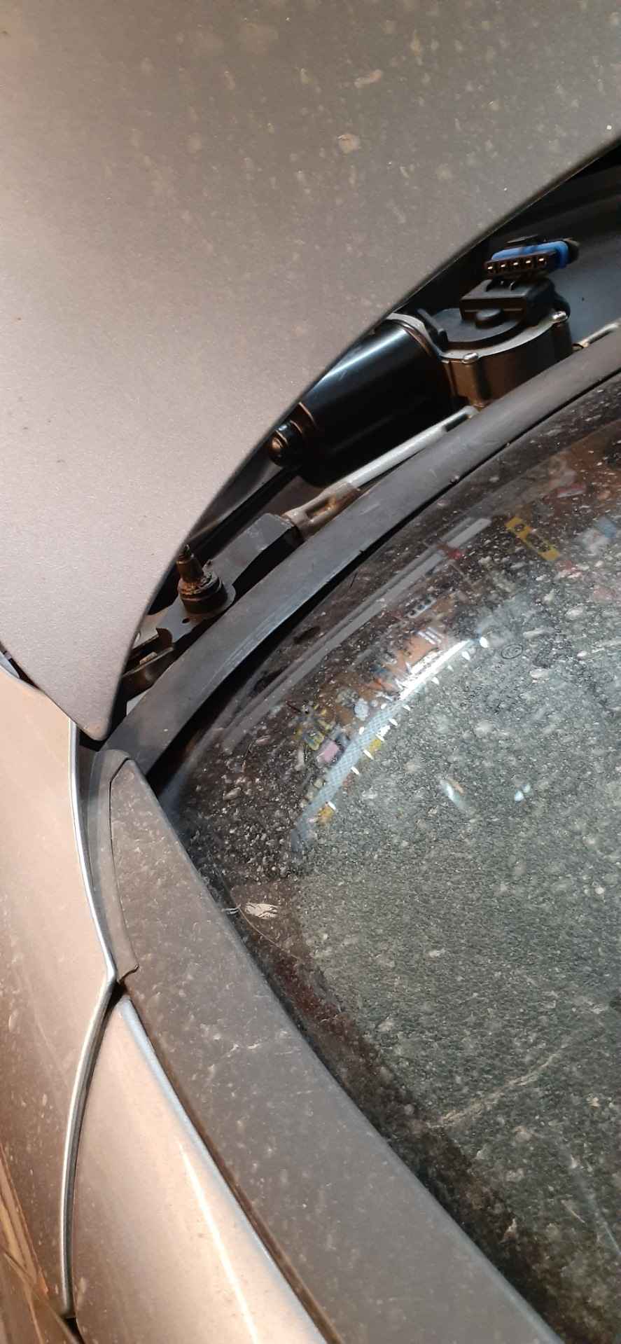

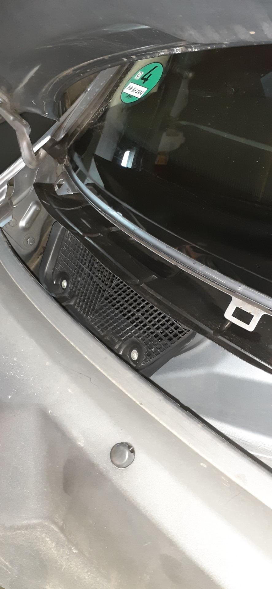

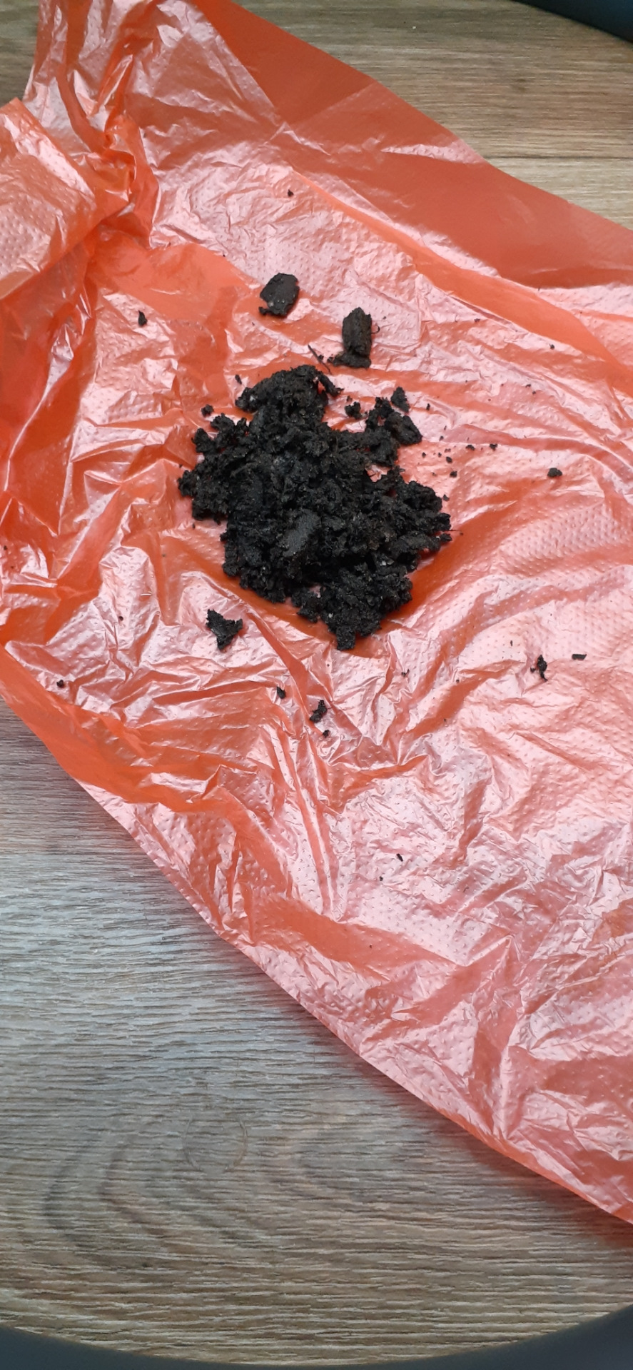

В итоге установил я с кромками, всё село очень плотно, устанавливал по принцепу как всавляют стекла на классике, с верёвкой, без неё полная ж…па, главное хорошо вычистить всё после старого уплотнителя, там очень много го…на, ну вообщем наверное и всё на этом .
Всем удачи, здоровья и мирного неба !

Расскажи пожл зачем веревка? Тоже себе пытался вставить. Не вышло
Посмотри в Ютубе как вставляют стёкла на классике с верёвкой и всё поймёшь, без верёвки не вставить, если конечно только кромки срезать, но тогда толку от этого уплотнителя будет ноль

Супер! С веревкой не понял правда по фото, но буду пробовать.

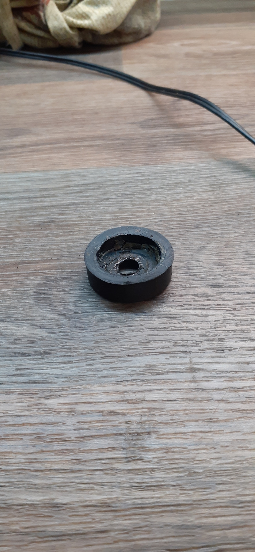

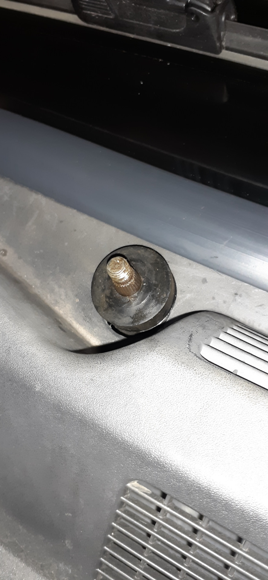

спасибо за информацию. а от чего пыльники для дворников?
Да сделал пару пыльников
на токарном?
Нет, это резинки с двигателя стираььной машинки ( Донбасс 2 ) 😁😁 стали чётко

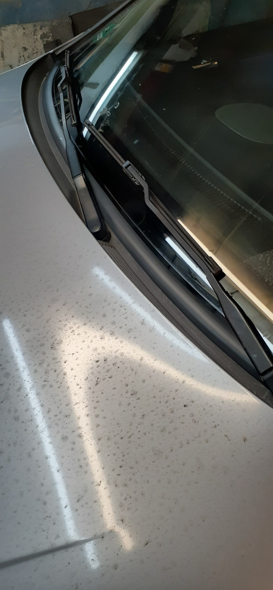

Ясно, это хорошо. У меня верхняя резинка в хламе после покраски крыши не стал ее ставить, буду пробовать что то от других авто
На верх от газели поставил, не хуже родной.
А фото можно ?
Тачка в ремонте, прокладка прогорела, башку перебрать как раз. Да становится отлично. Прилегает плотно.
Жравчины под ним небыло на кузове?
Сам уплотнитель поржавел, а кузов к счастью нет, ни капельки
