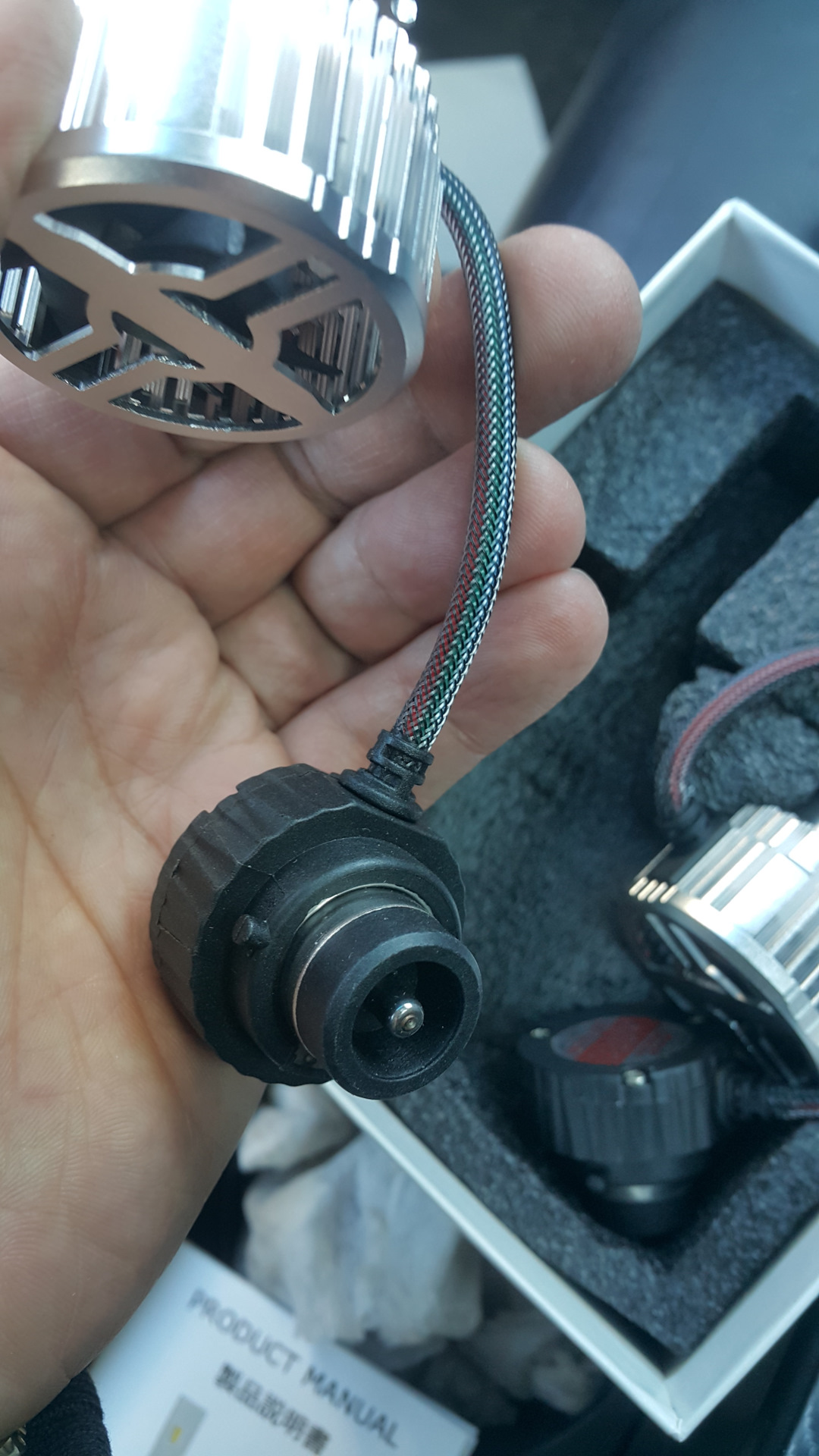

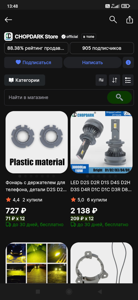

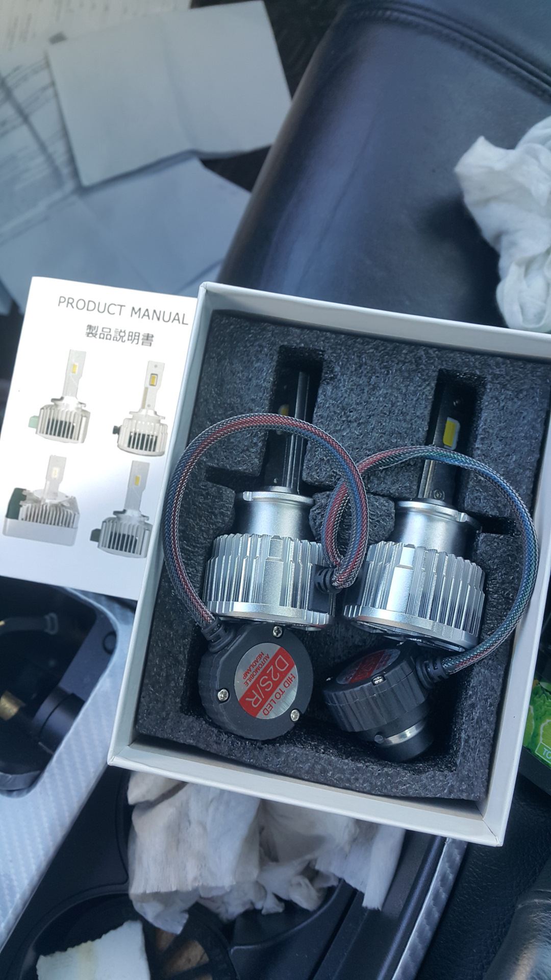

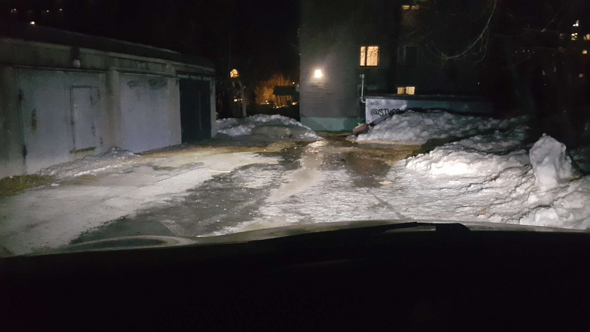

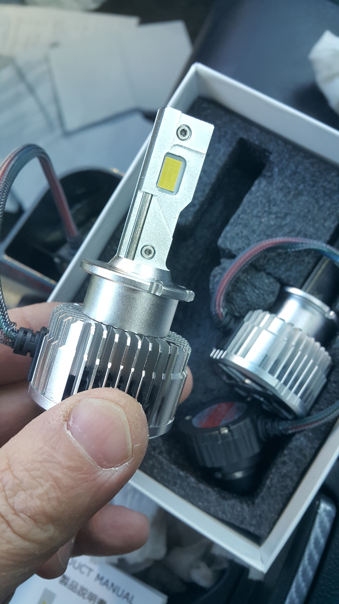

Как и обещал при получении с Али LED ламп, выкладываю тест. Мои ксенонки или отражатели уставшие. Заморочиться с заменой линз и отражателей в фарах пока не стал. Попробовал эти LED лампы с Али, 2500 руб пара. 1 год карантия)) Если захочешь их отправлять на замену))

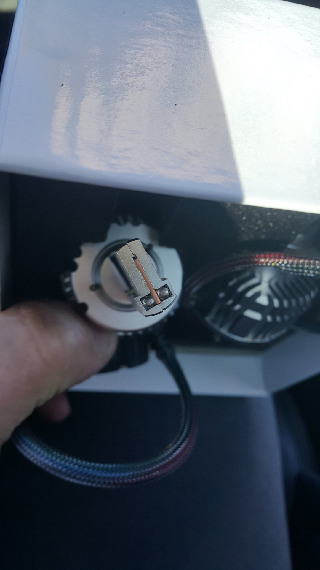

Установка проста. Фишка в фишку, розжиги убирать или обходить их не нужно. Единственное пылезащитная крышка на закроется, мала. В нее укладываются соединительные фишки. В фару они не входят. Нужны увеличенные крышки. Можно купить с Али. Можно заказать 3D на принтере изготовят. Первый вариант долго. Пошел по второму. Мне изготовили 1500 руб. пара, 1 день. Глубину сделал 50 мм для лучшей вентиляции кулеров. Больше 50 мм не стоит делать, в кузов упрутся, не закрыть.

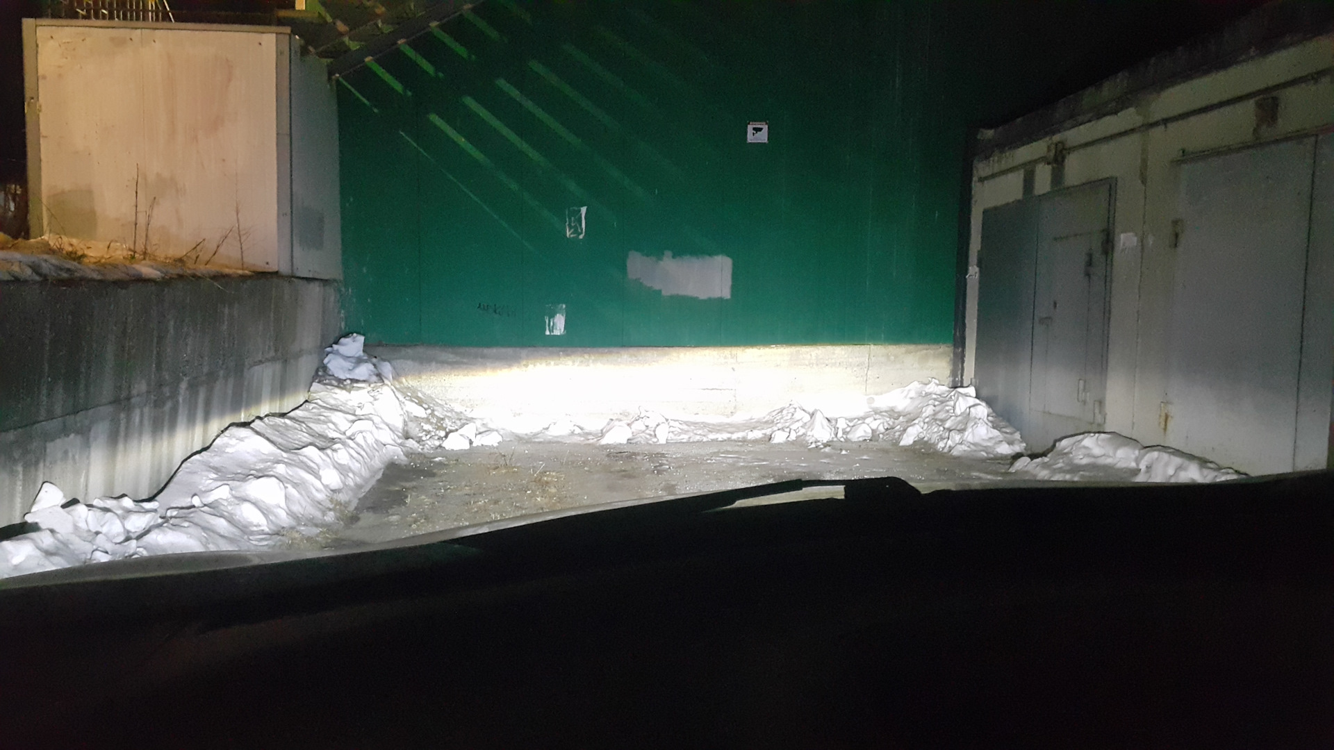

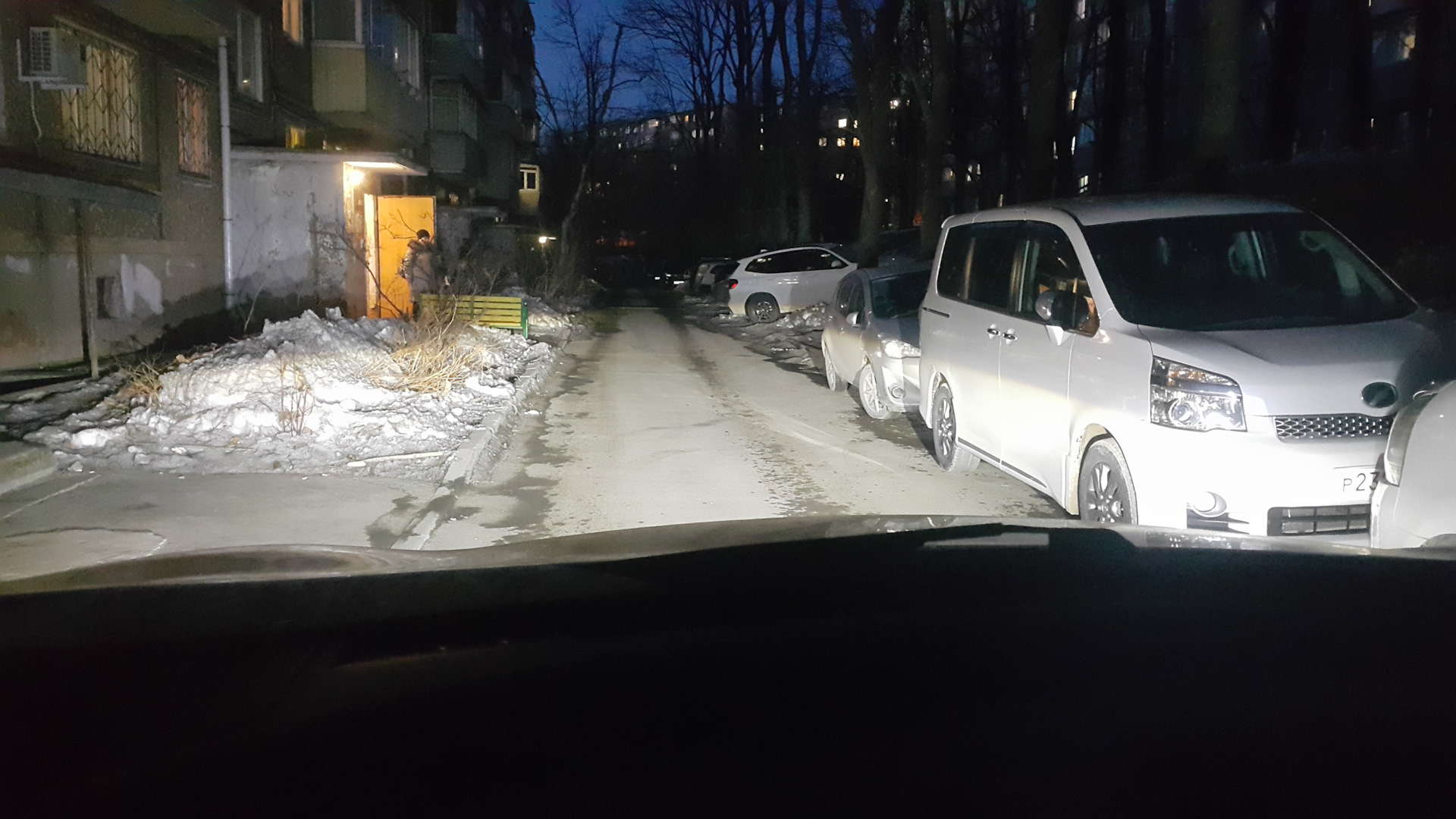

Прозрел, ! Теперь освещения достаточно. В птф у меня тоже стоят LED. Лупят мощно. Что дальний, что ближний. Ошибок на панели нет. Я думаю ксенон и галоген уходят в прошлое. И ценник на них…

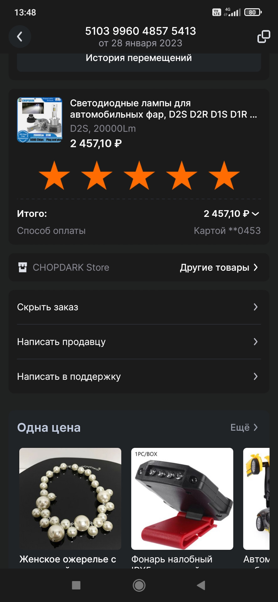

Брал здесь. aliexpress.ru/item/100500…&sku_id=12000027442687860
Крышки такие aliexpress.ru/item/100500…5990-535099639.1666236874
Подбирал по отзывам. Посмотрим на сколько их хватит. Сегодня 23.02.2023г. Точка отсчета их живучести начата)). В птф LED 2 года как. Совместно с фарами ночью светло как днем. www.drive2.ru/l/641794284055432132/
Дальше все под фото. И на фото.
Дополню. Есть уже лампы нового образца. С ними крышки уже менять не нужно.

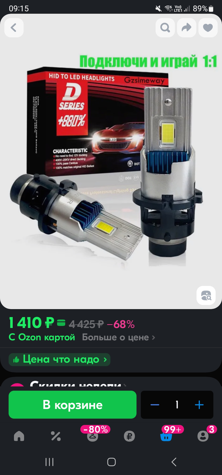

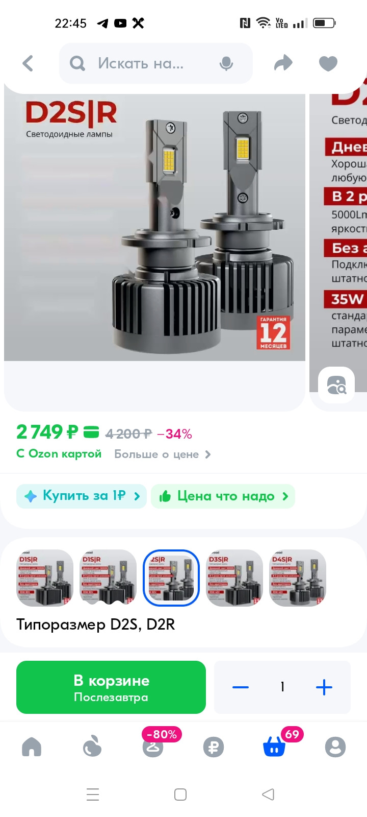

Подскажите, такие подойдут ? А то вот эта вот дробь s/r смущает
ozon.ru/t/MuEEZMF
С этими крышки фар еще менять. Т.к они большие. Радиаторы. Есть уже другие. Крышки менять не надо.
Maestrovill
ozon.ru/t/MuEEZMF
ozon.ru/t/3lZVCOO
Вот типа таких. Поставил и роднай крышка закрылась.
Спасибо острый человек !) буду пробовать, но что-то радиаторе на таких больно маленький, пишут мало работают, но все равно буду искать подобное с таким форматом . Либо уже на край, крышки закажу )

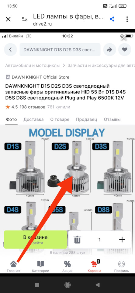

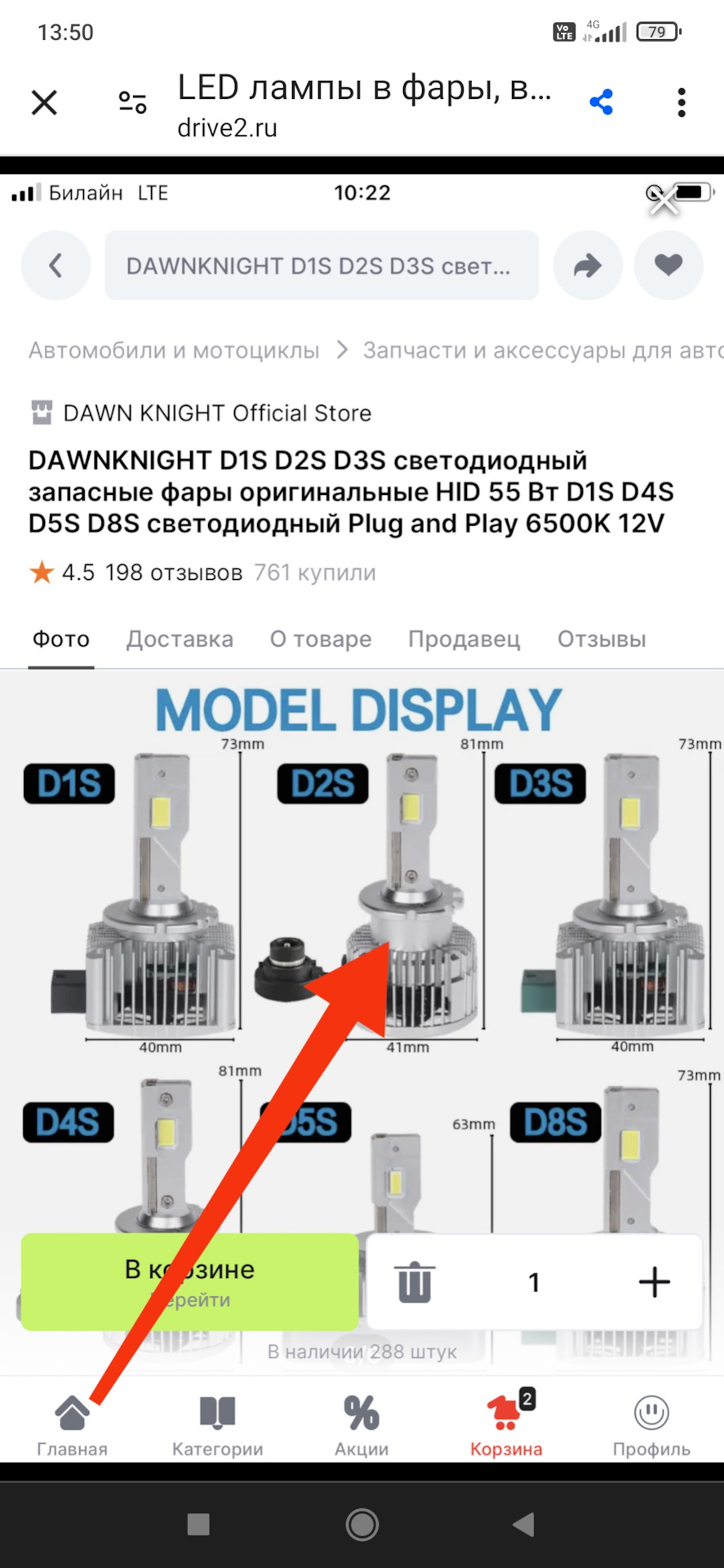

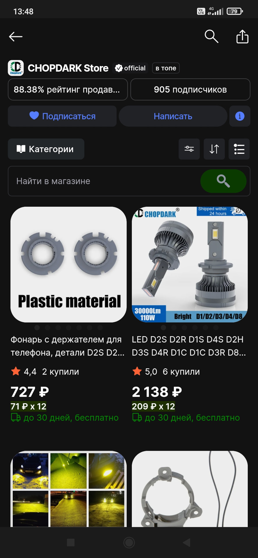

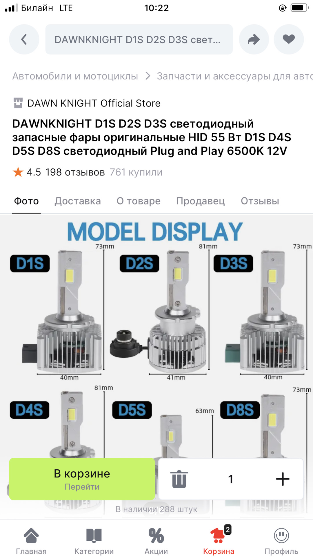

Добрый день. Не могу по ссылке найти лампы. Это они?
Смотри, что есть на AliExpress! DAWNKNIGHT D1S D2S D3S светодиодный запасные фары оригинальные HID 55 Вт D1S D4S D5S D8S светодиодный Plug and Play 6500K 12V за 2 834 ₽ — уже со скидкой -33%
sl.aliexpress.ru/p?key=2FK8slb
Привет. Смотри название продавца. У него бери D2S как фото среднее верхнее. aliexpress.ru/store/4631015
Благодарю!

Ссылка выше на лампы уже не активна. подскажи пожалуйста, как лампы называются, как их искать на али?
А эти лампы каких параметров, мощность, яркость в lm и какая цветовая температура света в К?

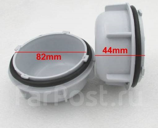

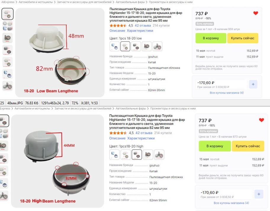

И по крышкам, диаметр надо 82мм, верно, как на скрине выше? Они есть 44 мм одинаково широкие по всей высоте (как выше), а есть 48мм, но зауженные к верху крышки. Какие лучше брать?

Да. Ссылка не рабочая. Зайди на сайт продавца. Посмотри там.
Не зауженные бери.
Доброго времени суток! Как зарекомендовал данные лампы. Ближний, дальний свет, какие плюсы и минусы)?
Все суппер. 7 месяцев в прозрении…
IngvarLongbroc
Дальний и на штатных не ахти. Может потому что отражатели макс в низ опущены.
Здравствуйте, как сейчас ваши лампы светят? По дороге достаточно света?
Месяц как на них. Все отлично.

Смотри, что есть на AliExpress! Пылезащитная Крышка для фар Toyota Highlander 15-17 18-20, задняя крышка для фар ближнего и дальнего света, удлиненная уплотнительная крышка 82 мм 95 мм за 596,39 руб. — уже со скидкой 15%
sl.aliexpress.ru/p?key=FWfZw1k
Поскольку вы это все добро в руках держали — эти зайдут?)
Я выписывал крышки для Т. ХАЙЛЕНДЕР подошли идеально.

Думаю маловаты. И цена за 1 шт.
Не. Не маловаты, как раз папа-мама входят и еще место есть. Чтоб не болтались в крышке, я маму на двухсторонний скотч прилепил. За 2 крышки с доставкой 1320 руб. вышло.

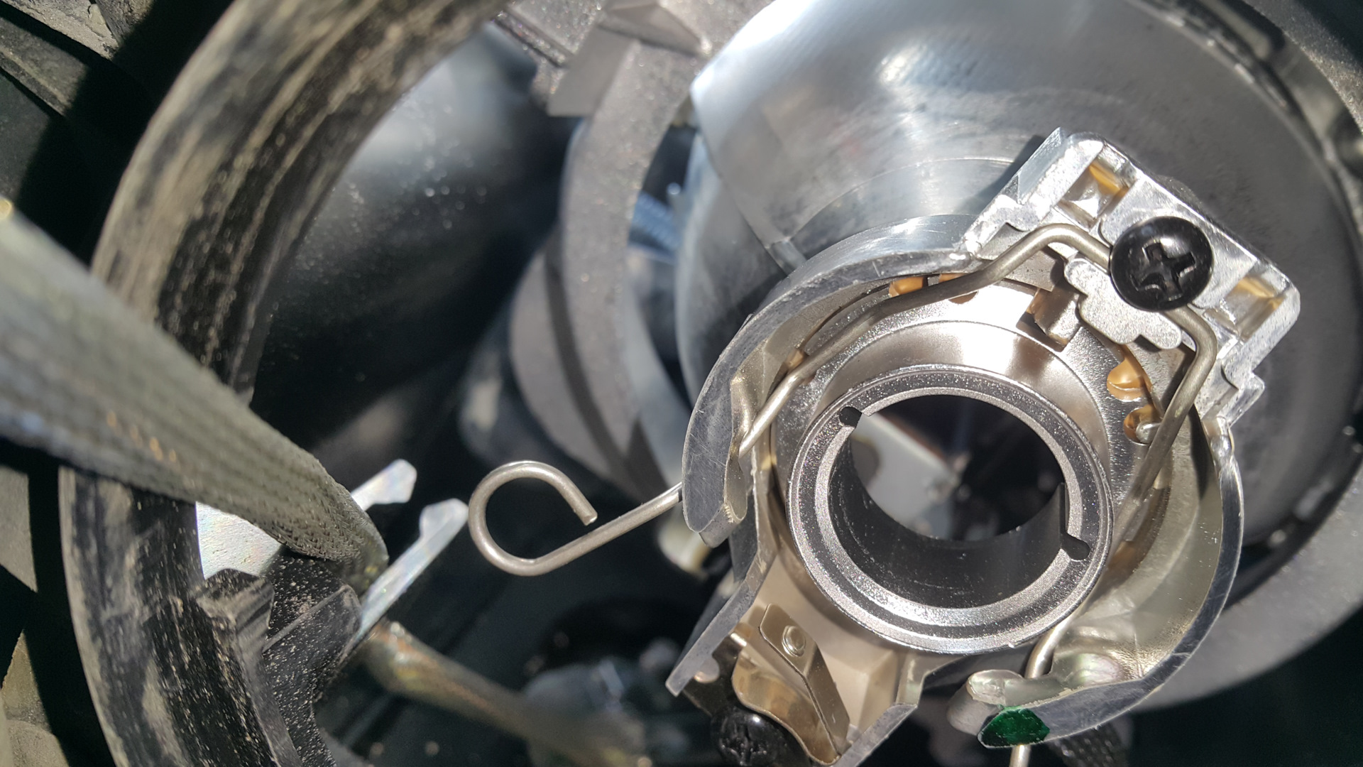

А в каком состоянии сами отражатели в модуле? Менял? Или не выгорели?
Не менял. Думаю убитые. Но, в замен глобаля ввиде менять линзы. Пока тестю.

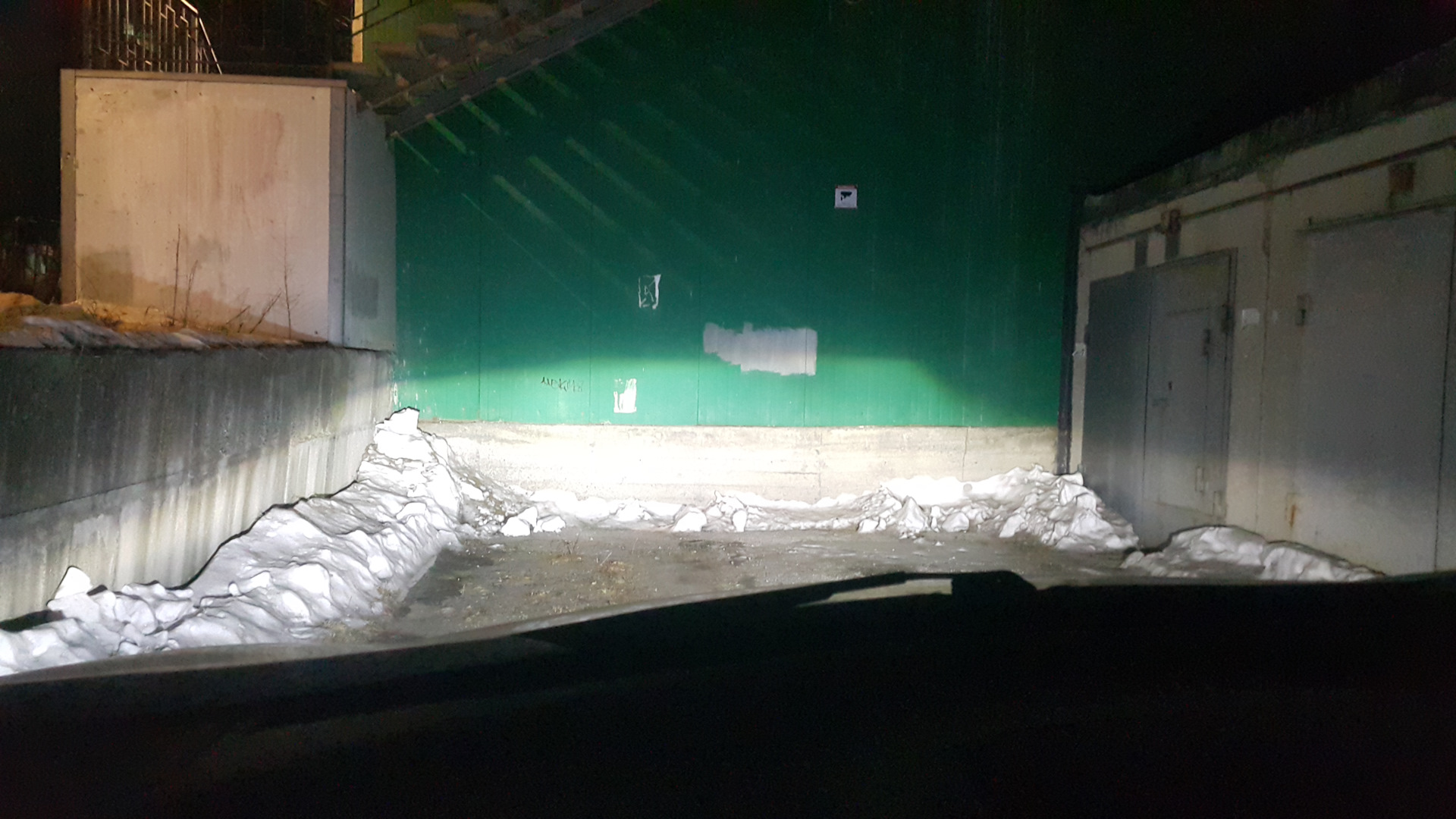

Вот бы еще замеры яркости провести, до и после. Да и СТГ в правильном месте и расстоянии посмотреть-тут только общая картина.
Дальний полная какашка.
Первый день на них. Какашка или нет покажет дольняк. А пока это стена…
Ставил подобные лампы только от mtf в линзованные фары вместо ксенона, свет у них действительно неплохой.Вот только на последнем фото дальний какой то странный нет горячего пятна которое как раз в даль бьёт.А так если они прослужать хотя бы пару лет то неплохая альтернатива ксеноновым лампочкам которые сейчас стоят как комплек Китайских bi led линз.
