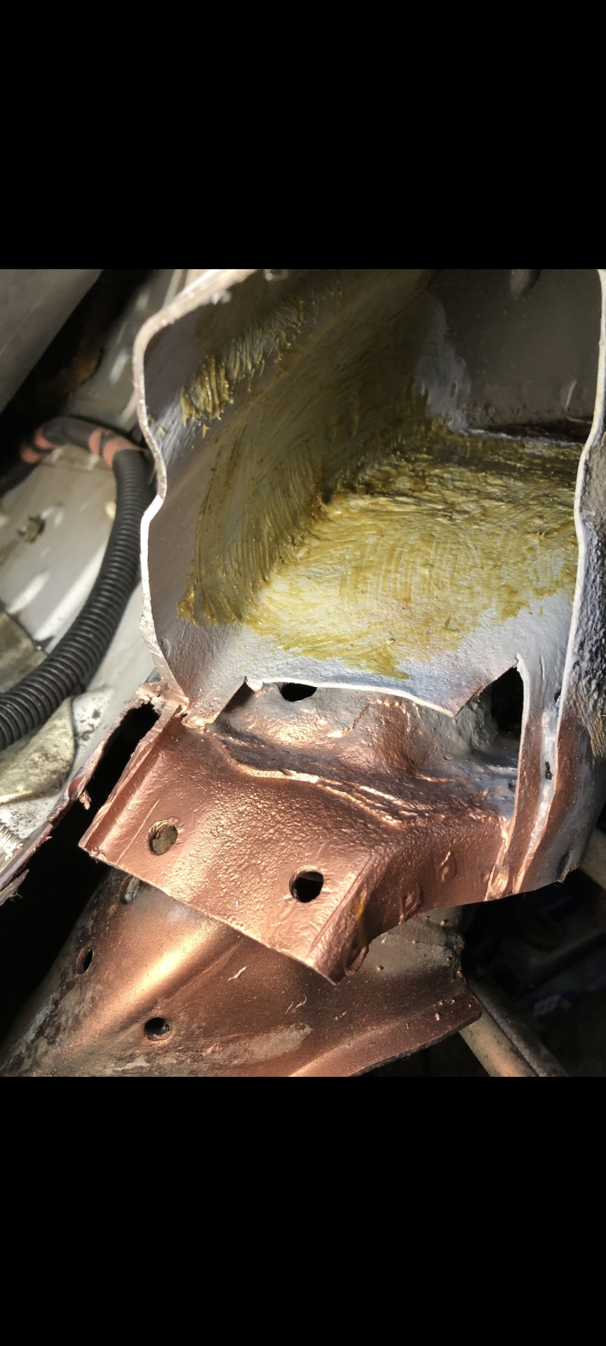

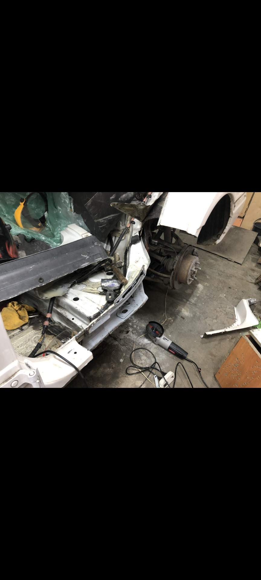

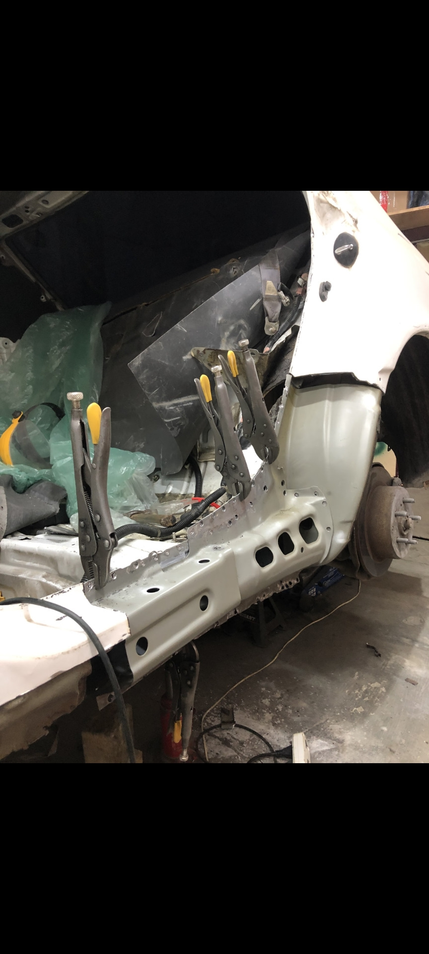

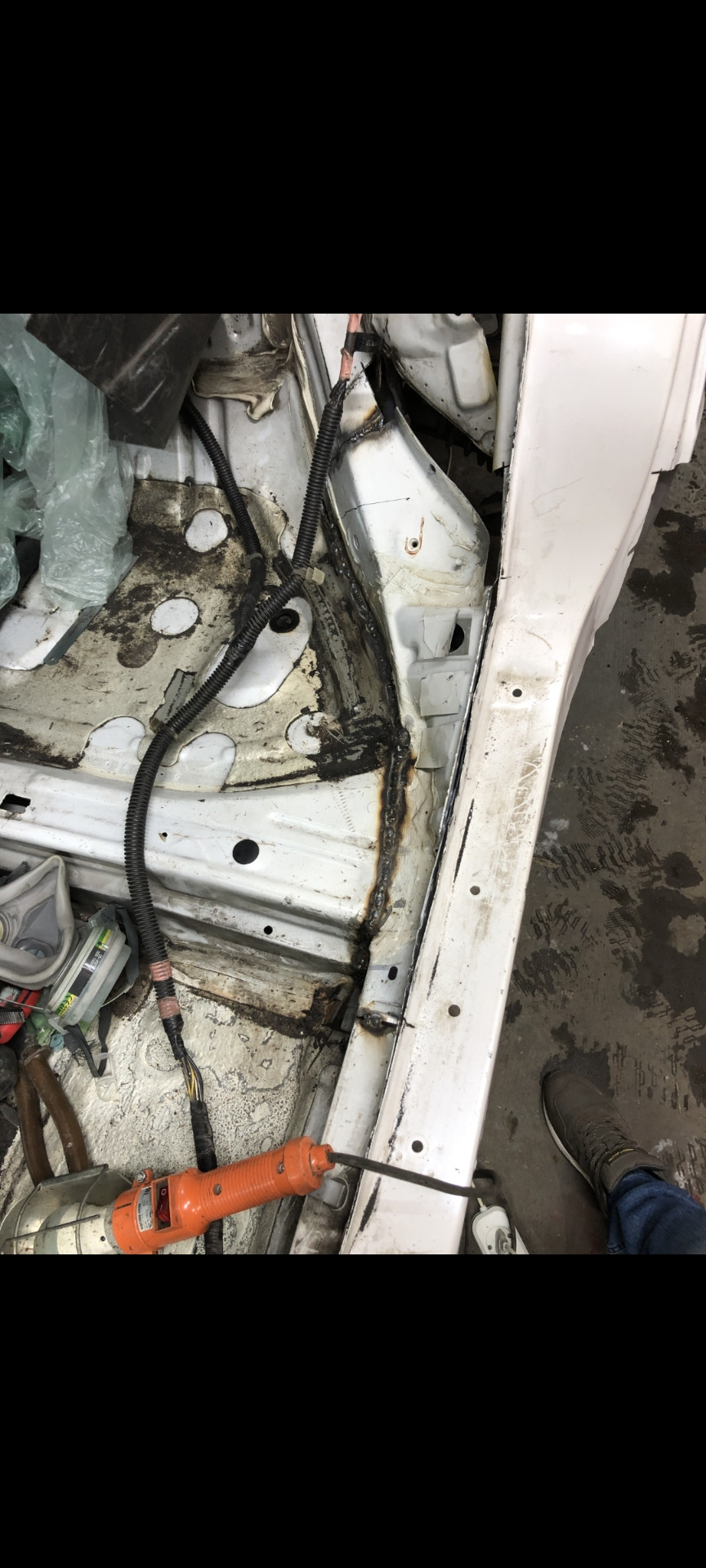

Едем дальше. Вы не представляете сколько времени ушло на то, что бы подогнать и засунуть на свое законное место новую деталюху… Это просто ужас. Но тем не менее она на месте!
Примерка прошла успешно.

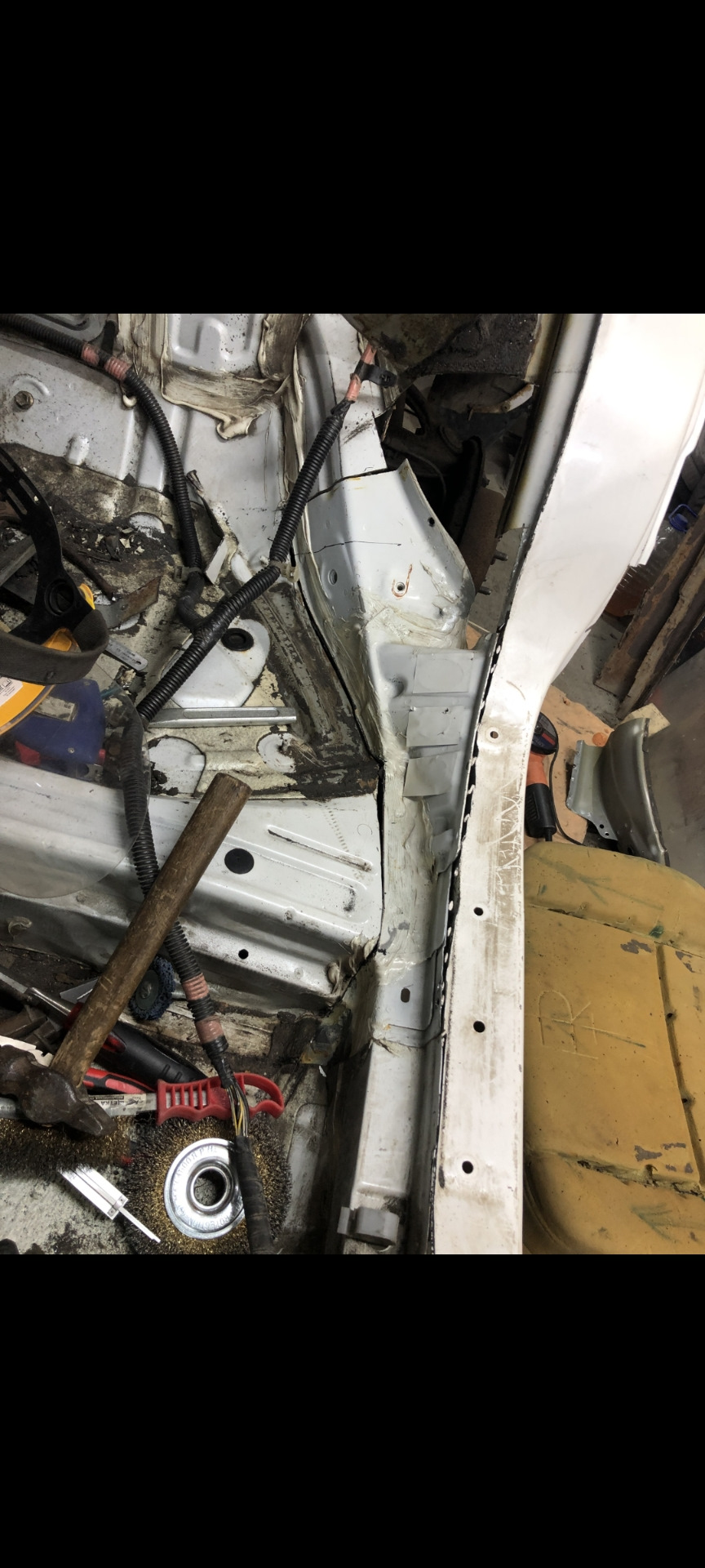

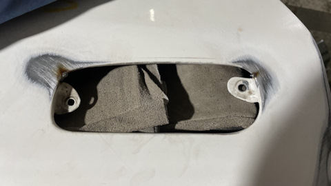

Попутно место среза и дальше в глубь все отпескоструил, обработал преобразователем, его смыл, продул сжатым воздухом, намазал 2К эпоксидным грунтом и сверху пушсало. На места сварки нанес провариваемый грунт.
Накидаю фоток, смотрите, комментируйте.

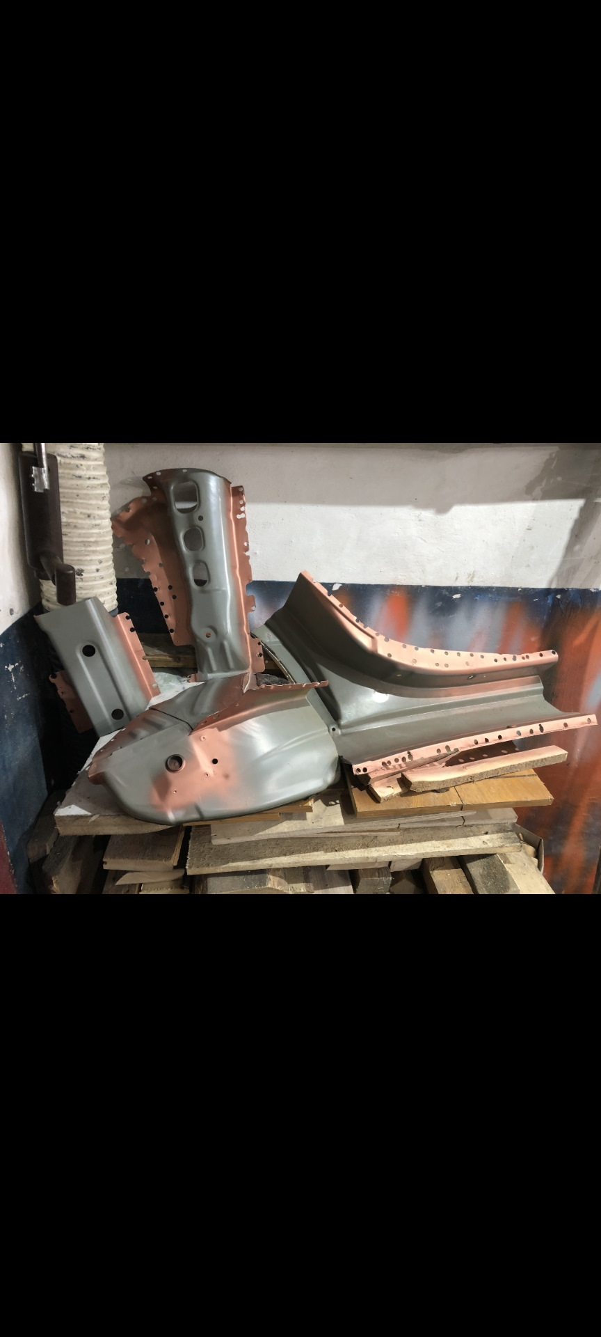

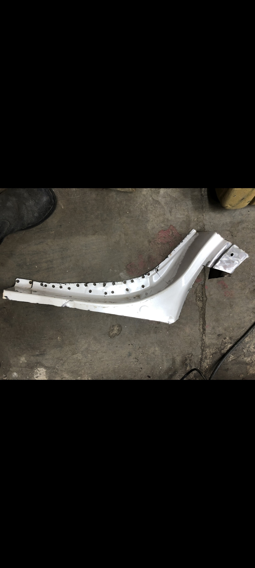

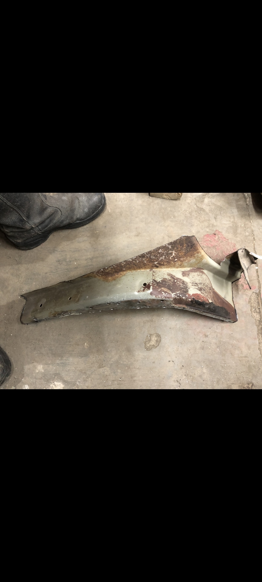

Всё отсверленные усилители прикинул на свои будущие места.

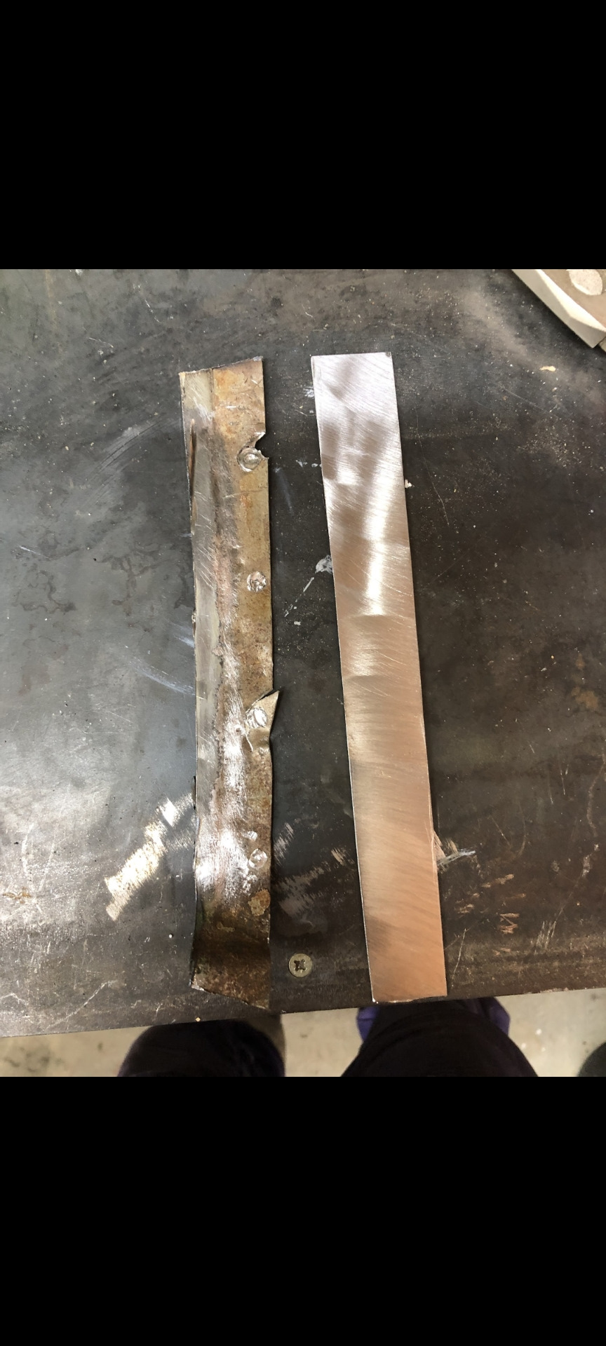

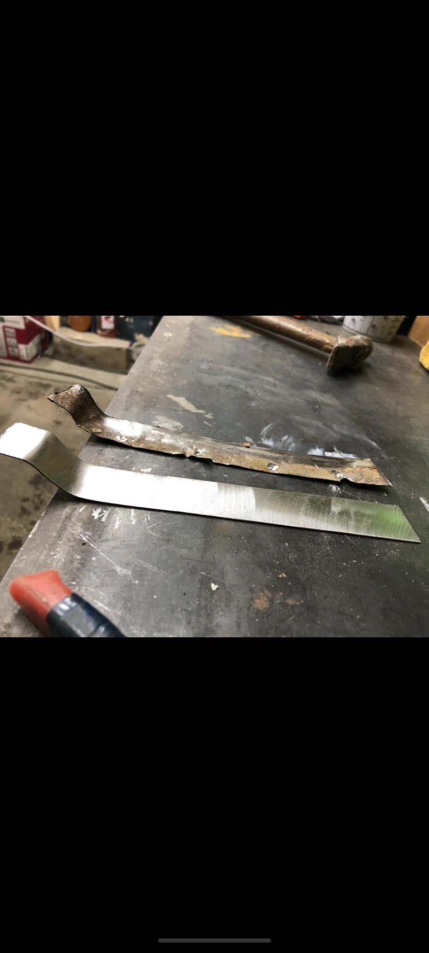

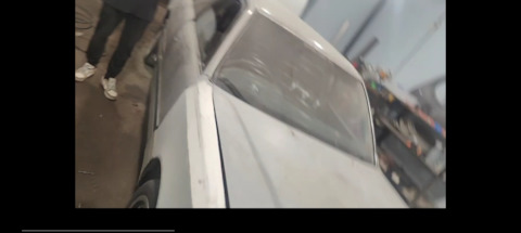

Попутно поменял стык полов

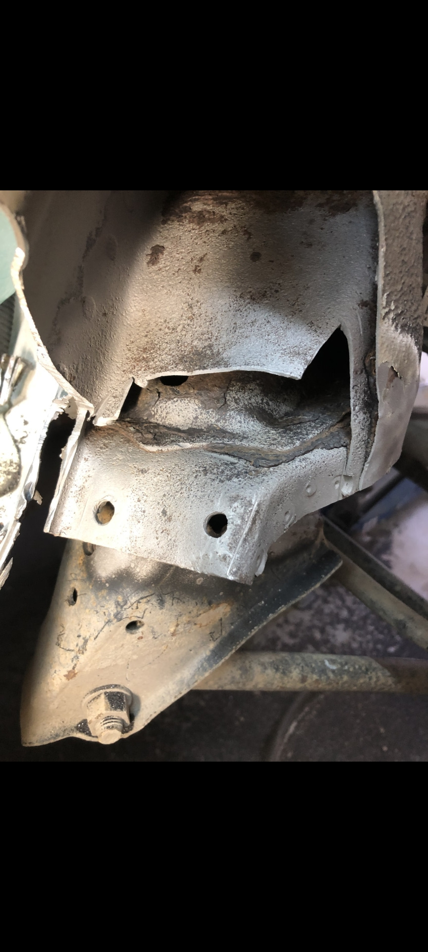

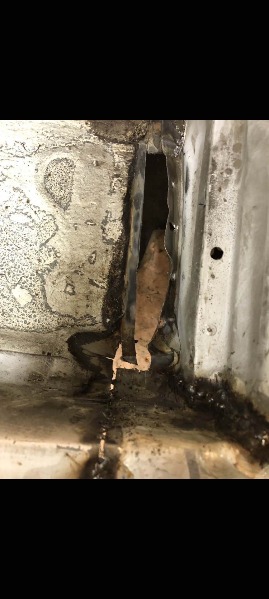

Так же, после обварки банана, все таки решил вырезать и остальной порог, ибо состояние его мне не нравилось.
