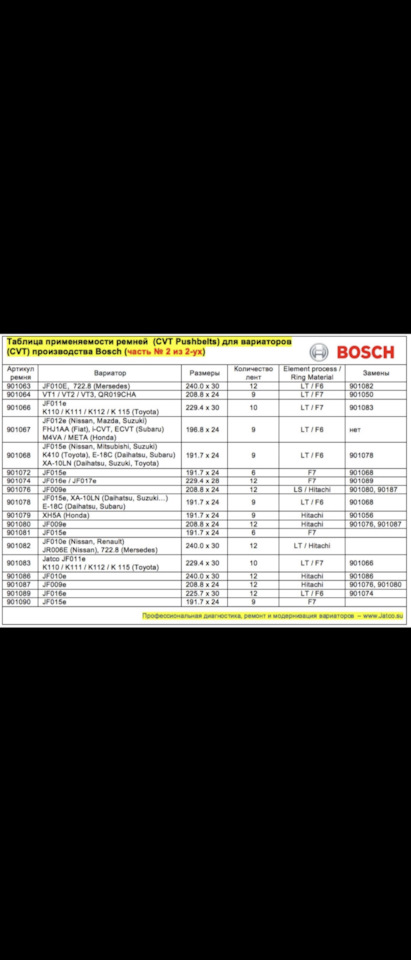

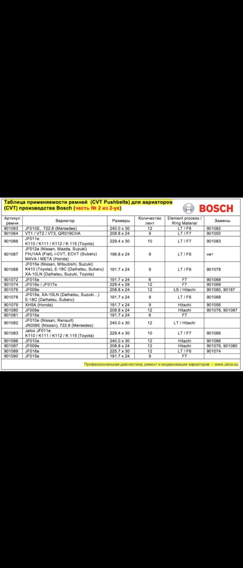

Макс, подскажи какой номер у ремня на коробку на усиленный
MItsuRush
901074, это усиленный.
Спасибо. Хочу взять чтобы был на всякий
MaxxOut
На jf011е пойдёт он интересно
В таблице можно посмотреть, куда он идёт. Не за, что🤝
Спасибо тебе ещё раз 🤝
Обращайся. Не, за, что🤝
