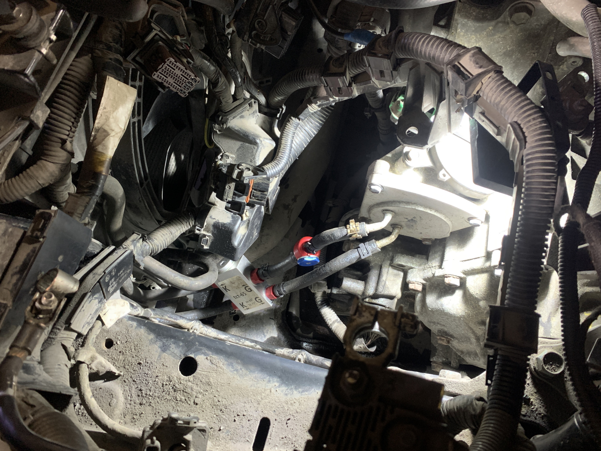

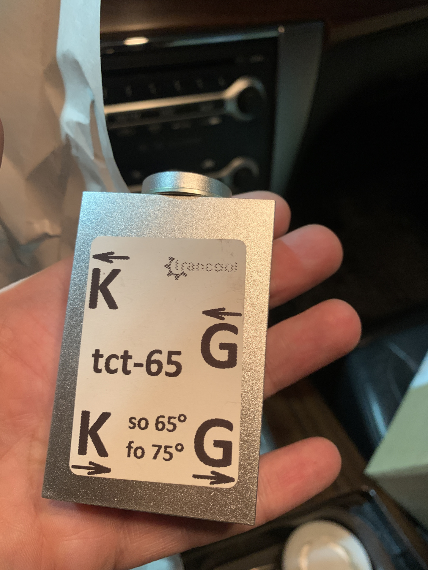

После сильных перегревов вариатора (по трассе на круизе 130, температура стабильно 103-105, если горка и ехать быстрее то температура 118, дальше только снижение скорости), и последующей его гибели, контрактный вариатор как то губить не хочется (да и 110000 не очень охота опять отдавать😁).
Сделал однозначное решение об установке дополнительного охлаждения вариатора.

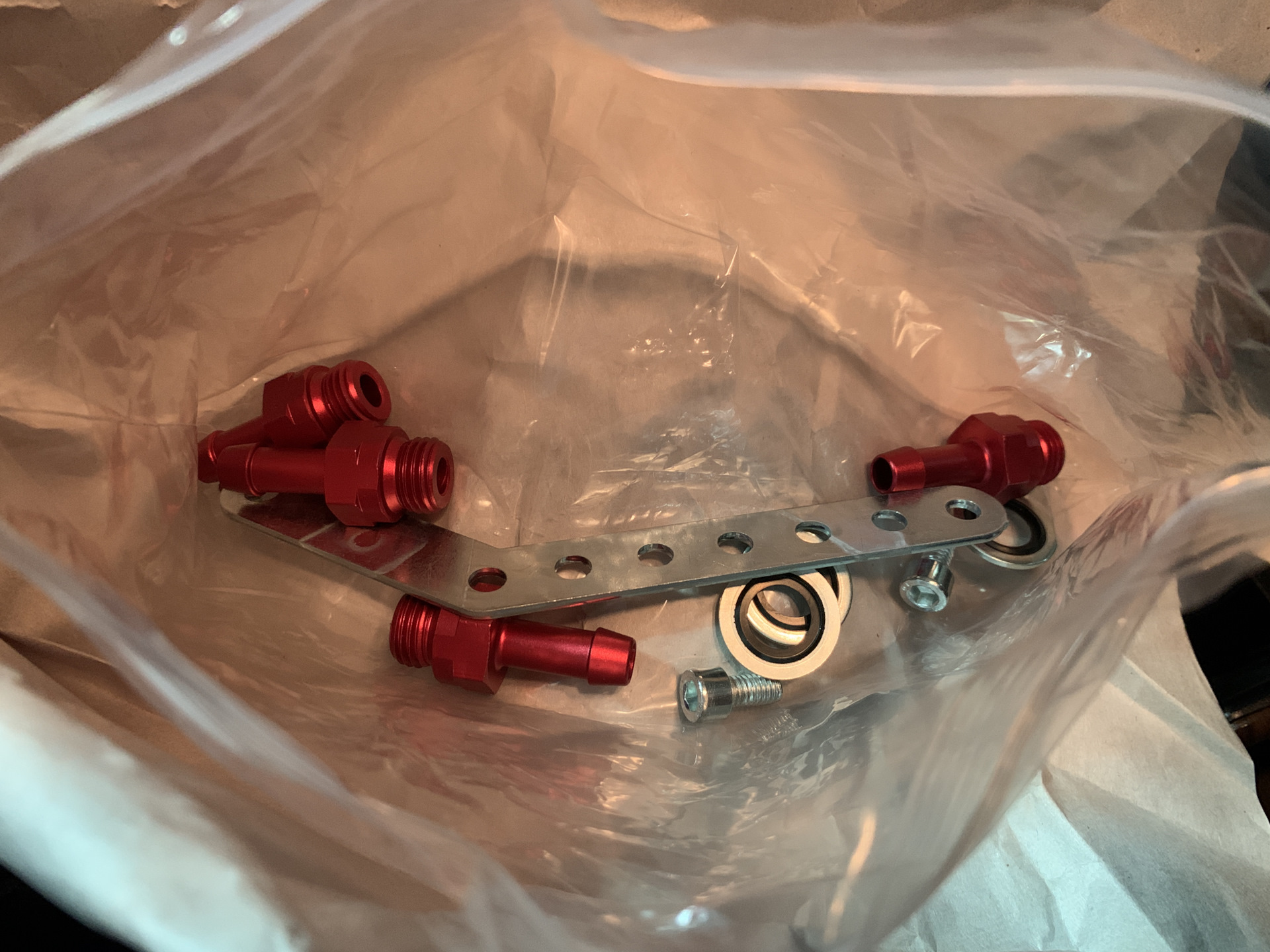

Заказывал комплект на сайте trancool.com (не реклама и не совет, просто факт).

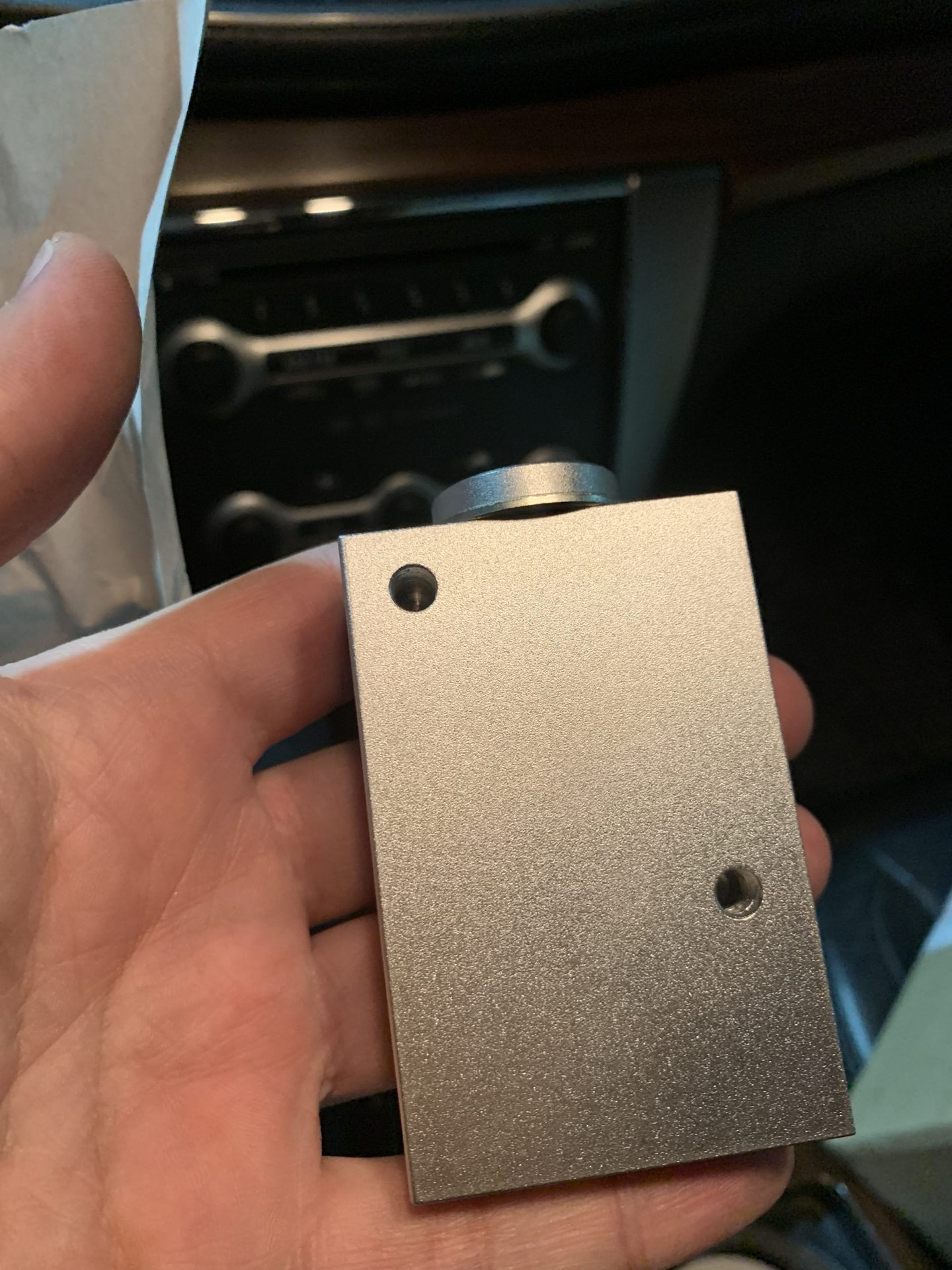

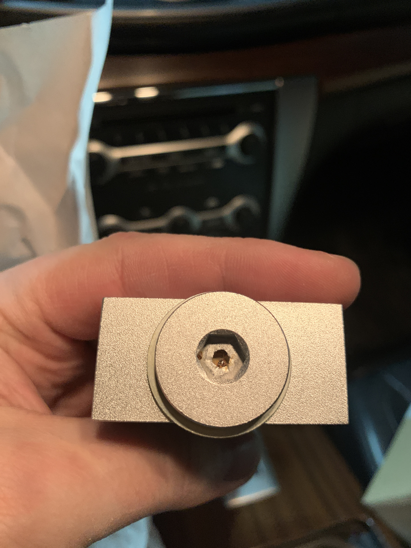

Что я накидал в набор:

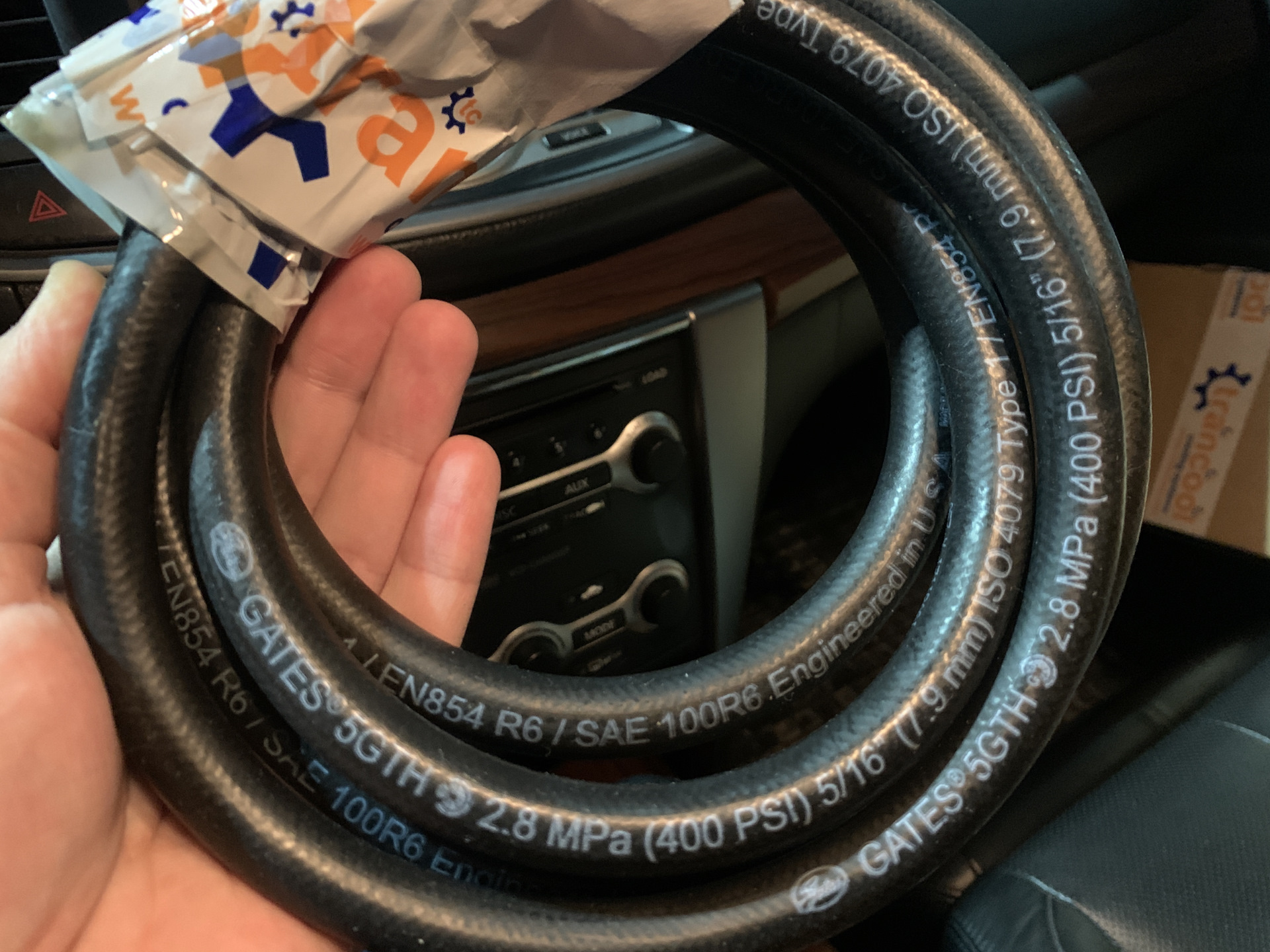

Шланг гейтс — 2 метра

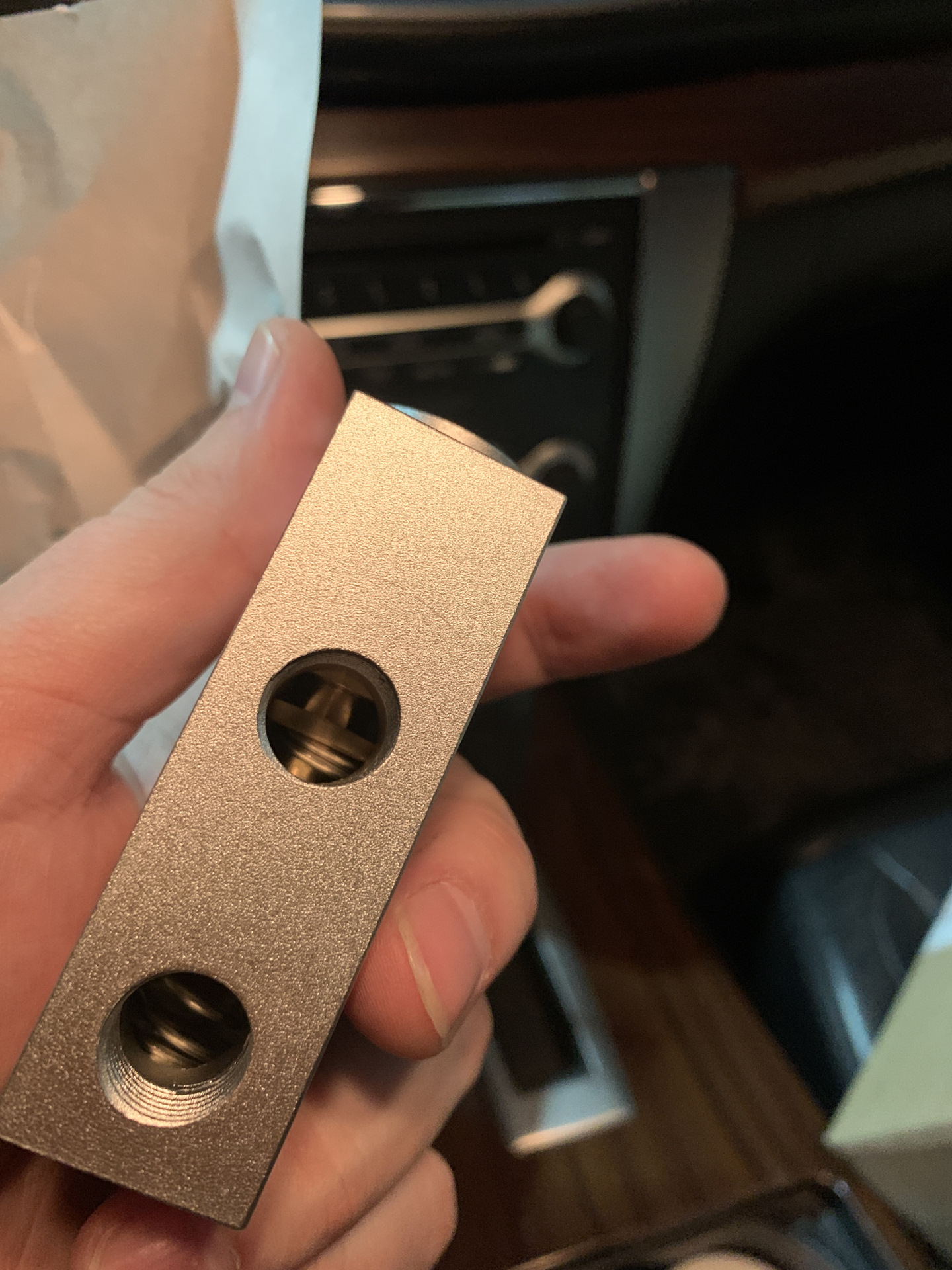

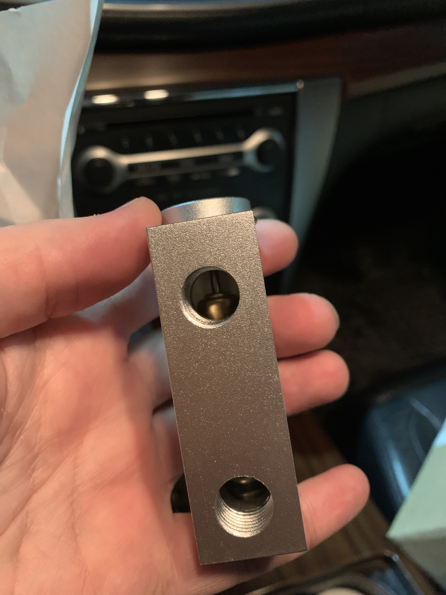

Термостат trancool

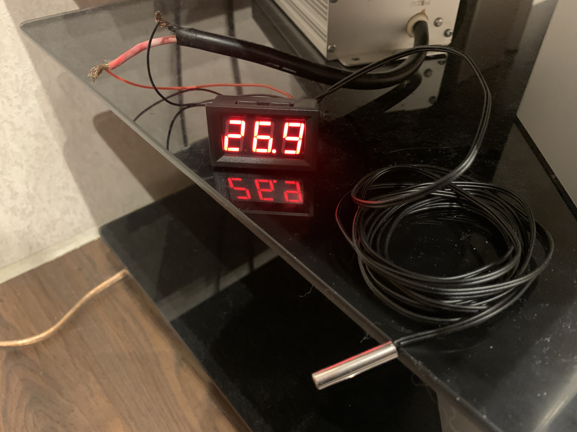

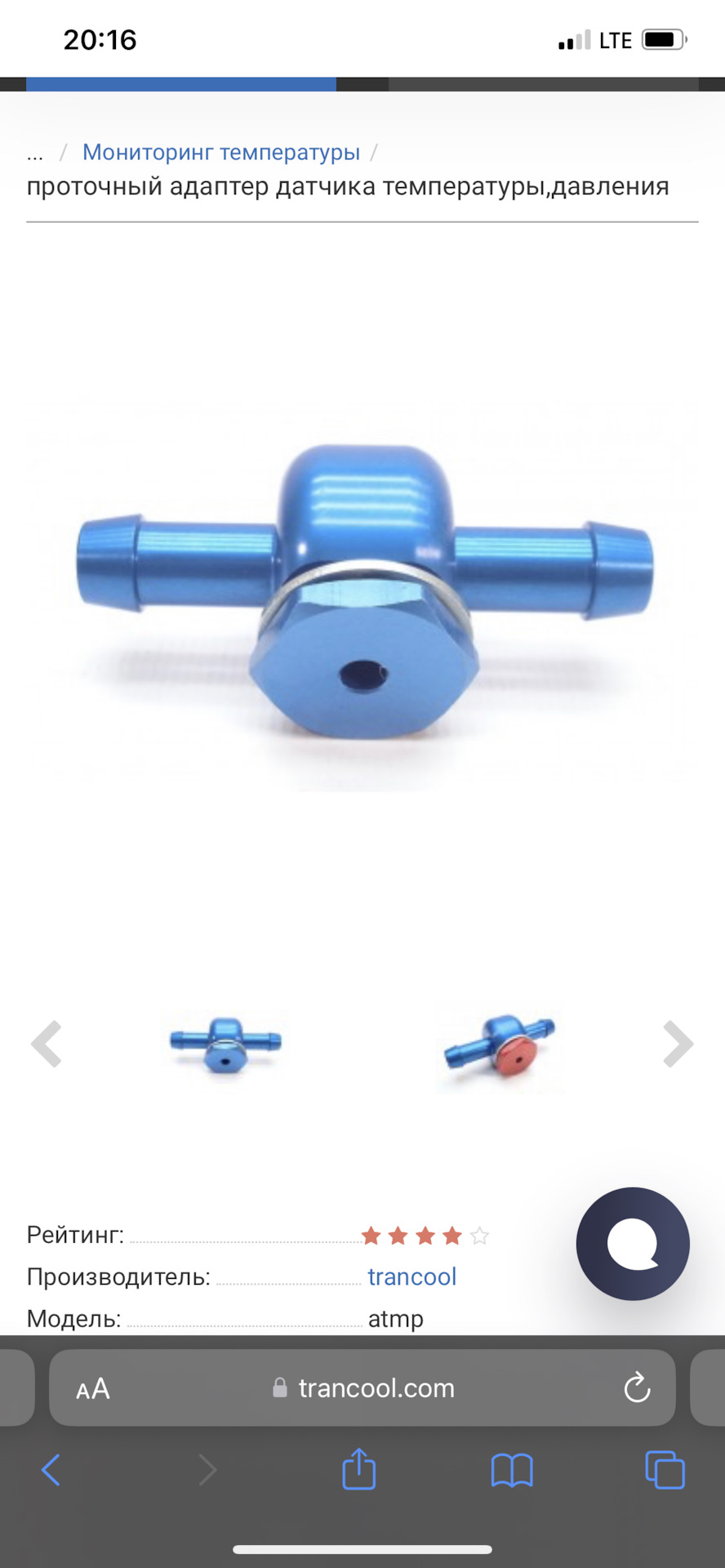

Датчик температуры с дисплеем
Адаптер под датчик
Хомуты 10 шт

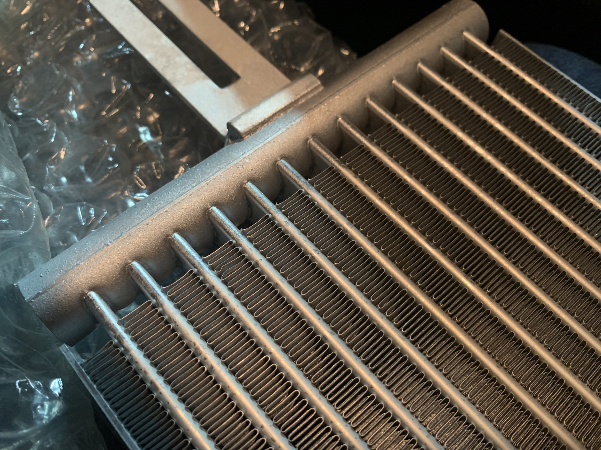

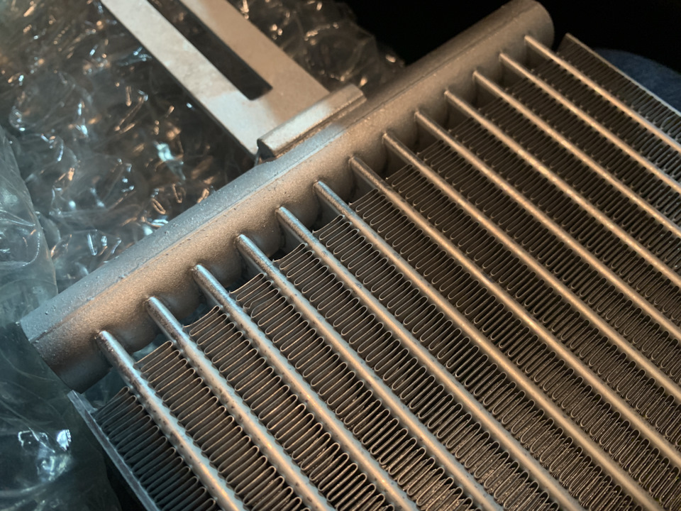

Радиатор

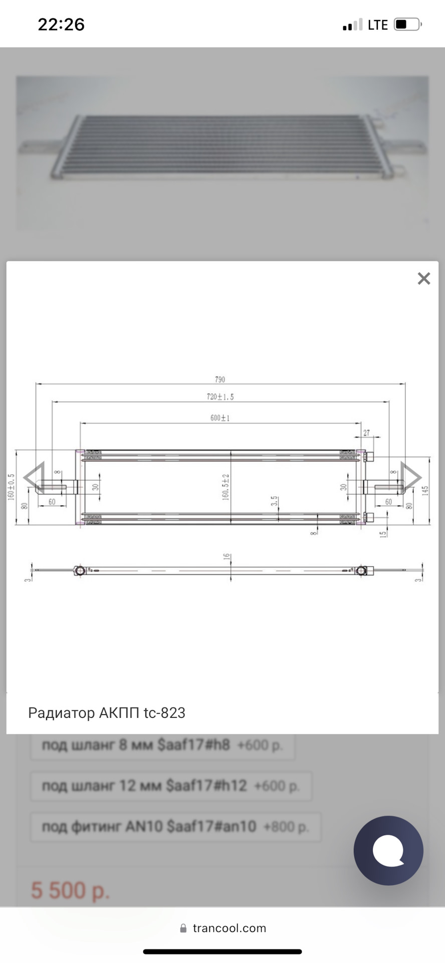

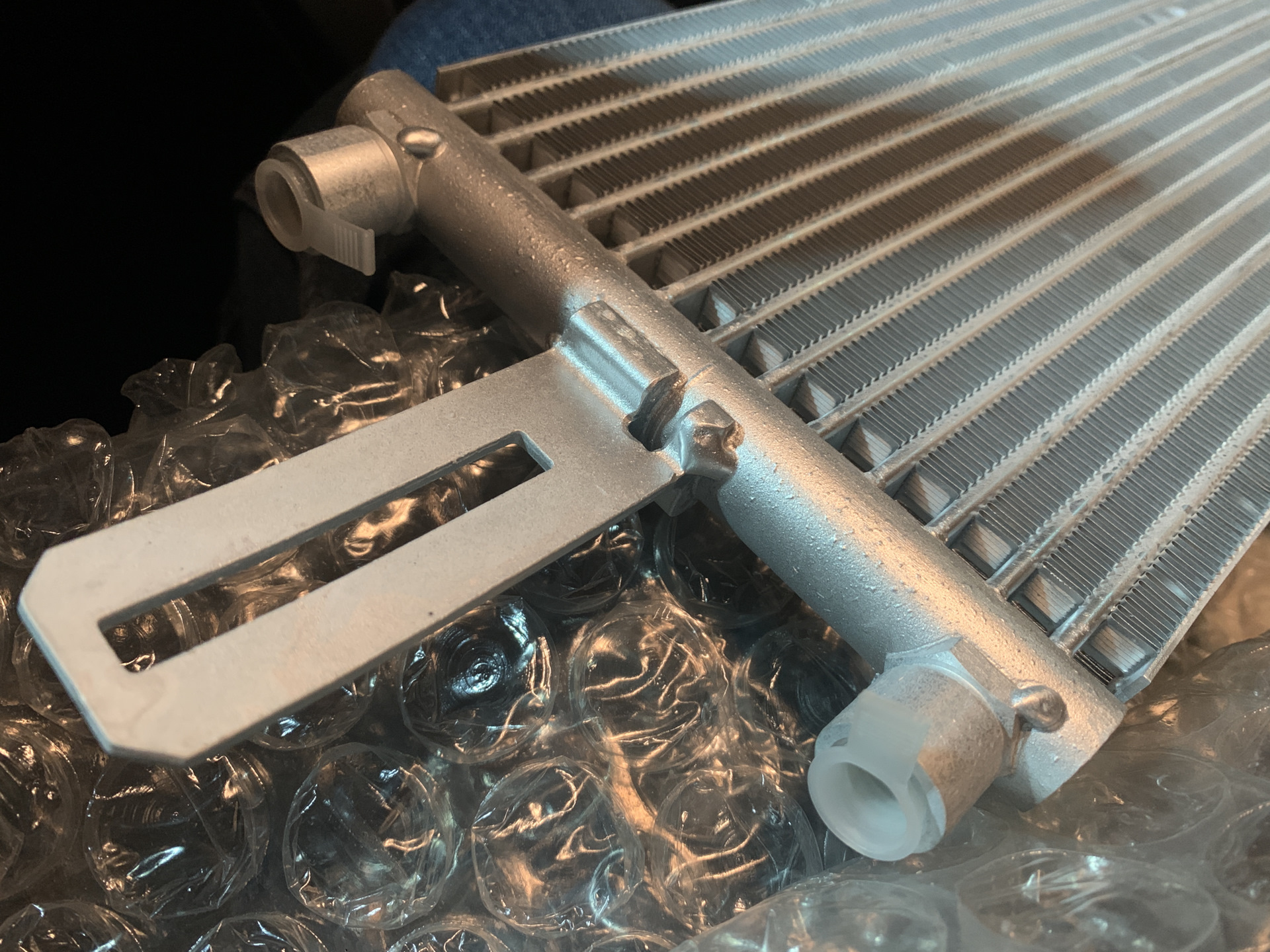

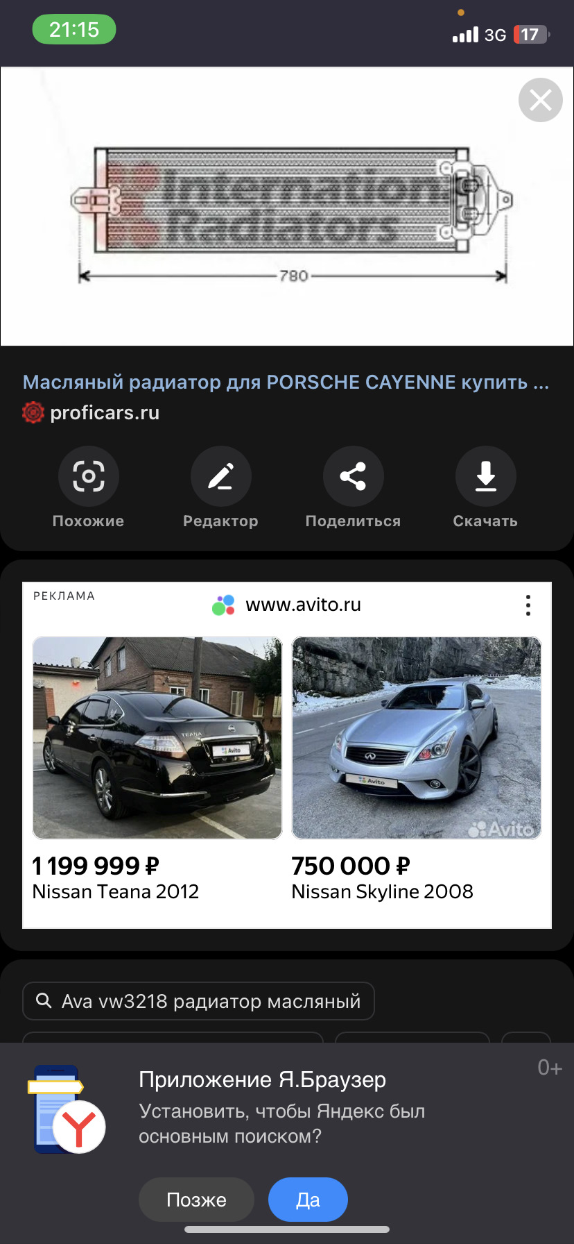

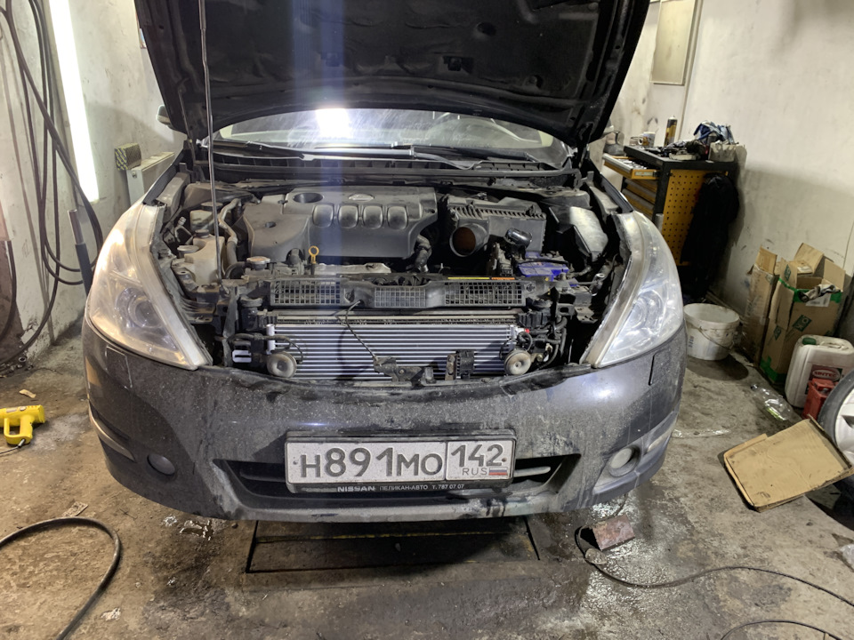

О самом радиаторе: он во всю ширину штатных, многие берут на 7 или 10 ниток и пишут что температура бывает уходит к 100 градусам. Как по мне, кашу маслом не испортишь, к тому же у меня же будет термостат, который закроется если сильно температура масла упадёт, поэтому я взял на 13 ниток и вообще не пожалел! Об этом в конце, в итогах😁

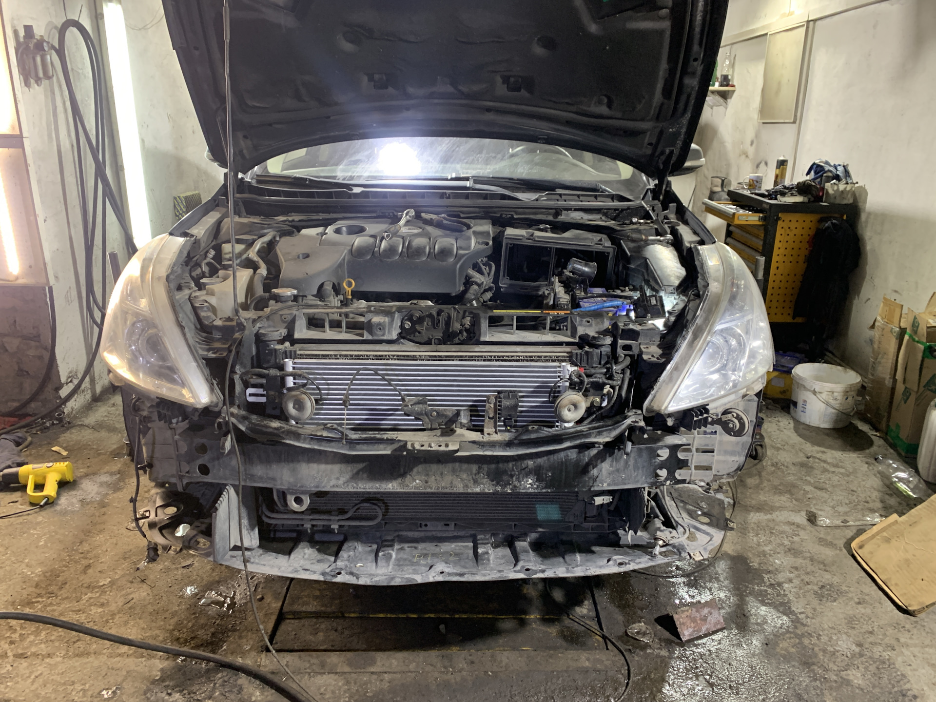

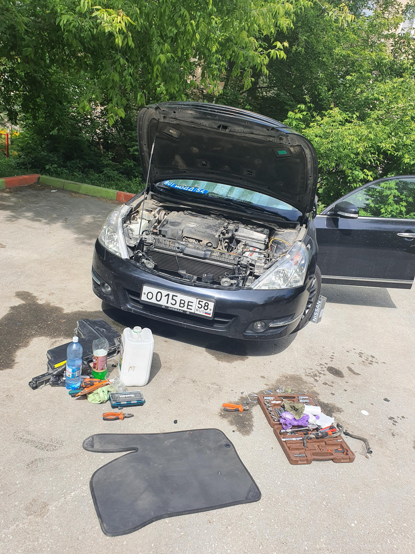

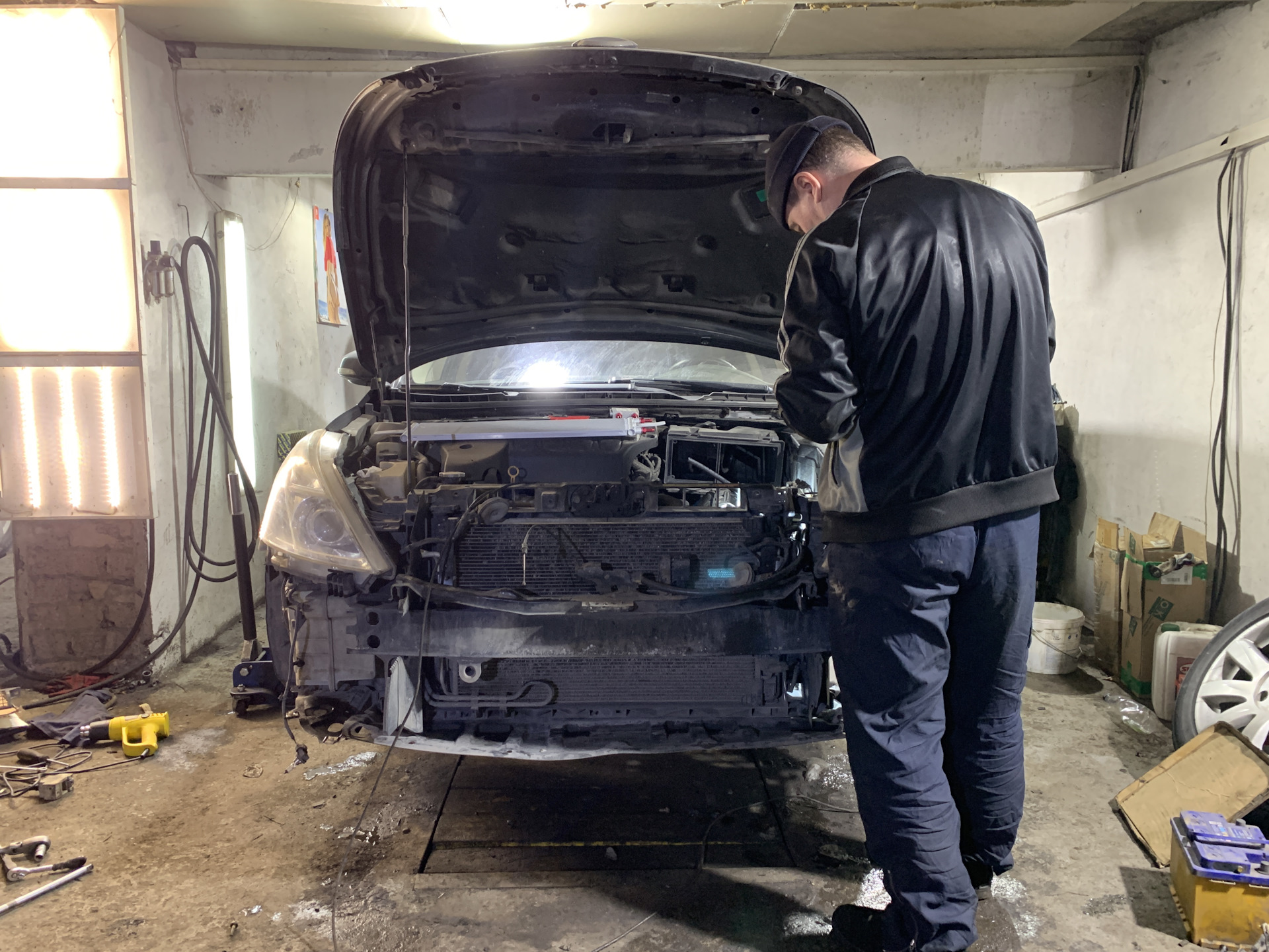

Устанавливать решил где делал вариатор, в Ниссан сервис, г. Новокузнецк. Мнение двоякое о сервисе… записался, приехал, они увидели что радиатор длинный, да с термостатом и сказали что столько времени у них нет для установки🤦🏻♂️ перезаписался на другой день. В день записи звоню утром и спрашиваю все ли в силе, просят приехать в 12 (запись была на 11, если бы я не позвонил они судя по всему не предупредили бы сами😠). Приехал в 12 и прождал еще час! Работал один мастер, второй куда то смылся, третий, который меня записывал и должен был устанавливать, вообще ушел в отпуск!🤬 распиздяйство полнейшее.
По итогу в 13.00 заехал и в 16.50 выехал.

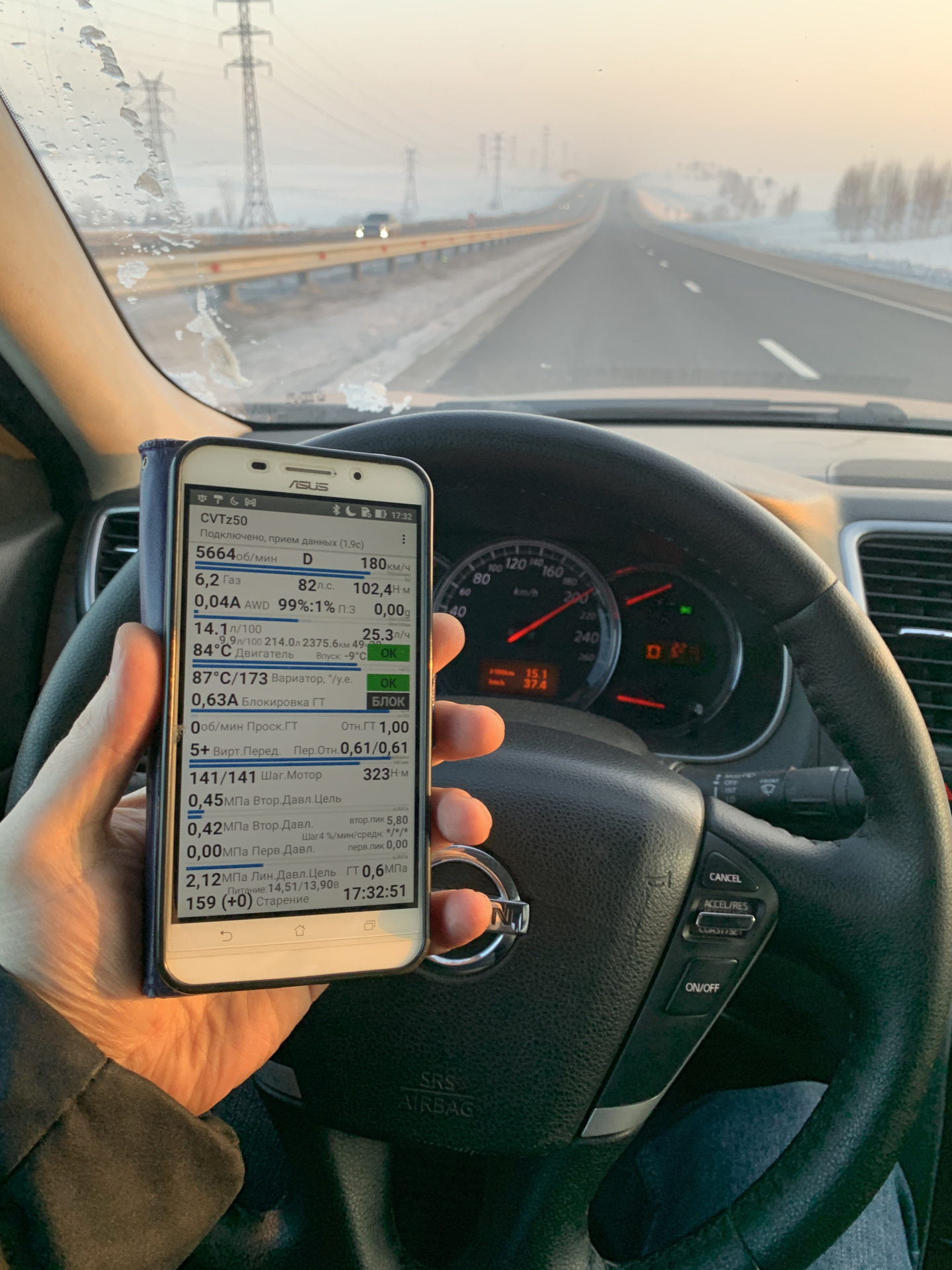

Итог:
Раньше на скорости 130 км/ч температура масла в радиаторе была 103-105, при наборе скорости 180 км/ч, температура почти мгновенно поднималась до 118 градусов, дальше я снижал скорость)))
Теперь при скорости 170-190 я максимум увидел температуру 89 градусов, проехал я так несколько минут, возможно подросла бы еще, но такие скорости вариатору не очень полезны.
На скорости 130-150 температура 82-85 градусов.
Как по мне, эффект шикарнейший, температура стала ниже на 20-30 градусов.
P.S. Набор охлаждения вышел 13000, за работу отдал 2500. Итого 15500 — считаю вполне разумные деньги за такой эффект
P.P.S. Советую брать на 13 ниток, особенно если с термостатом ставите, я бы и на 20 ниток поставил, но не было на сайте такого. 7 и 10 ниток объективно может не хватать.

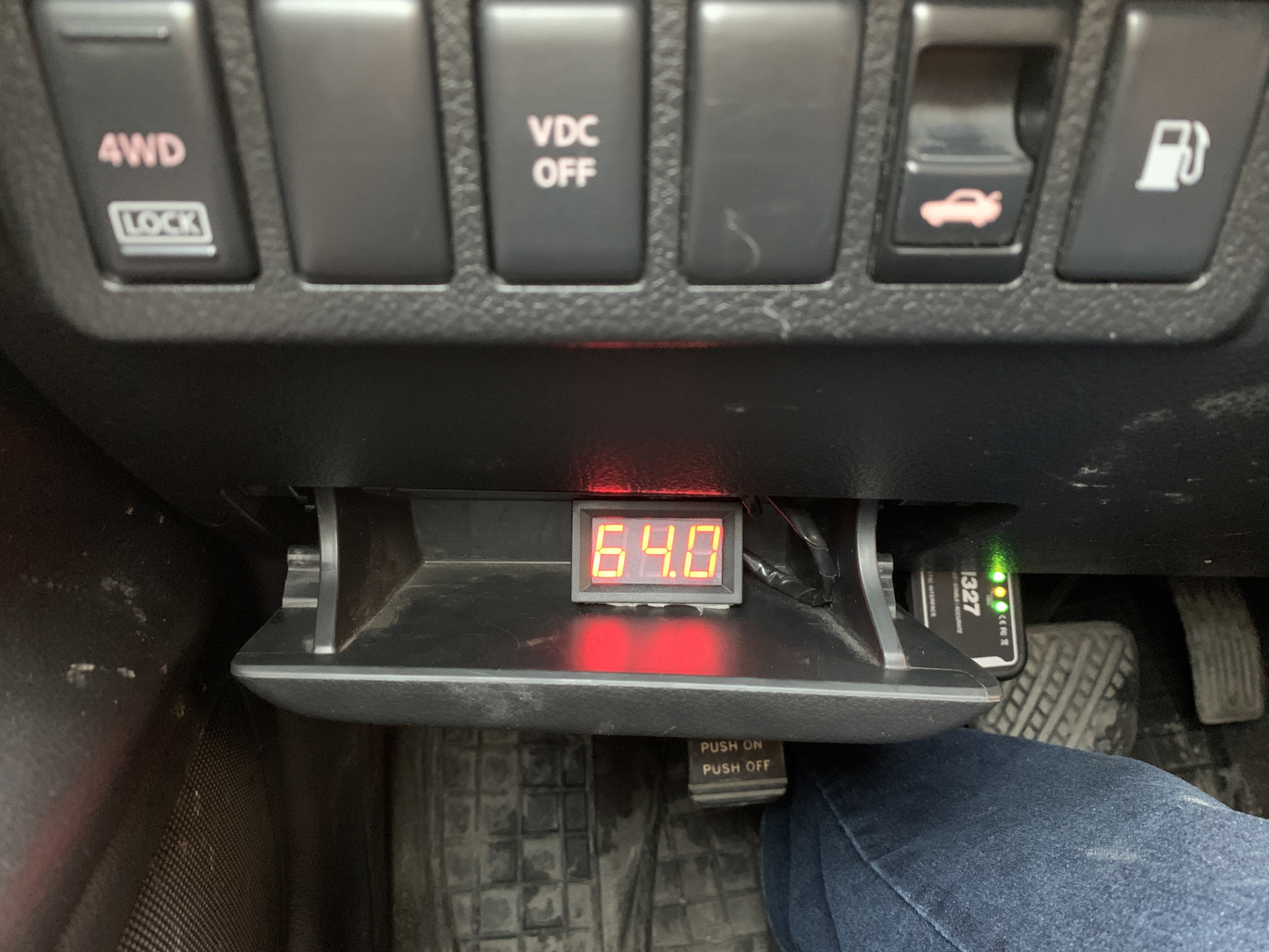

В целом система работает, ну и датчик температуры очень удобно иметь на виду🔥

Доп. радиатор это здорово, но на такое кол-во нитей он закрывает основной радиатор охлаждения двигателя🤔.
З.ы. Думаю себе тоже перед летом ставить или нет))
После установки так же мониторил температуру двигателя, все в норме, учащенного включения вентиляторов так же не заметил👌

Сейчас зима, сейчас холодно. Любопытно что будет летом. А так — все круто, кроме положения дисплея)))
Радиатор продувается, не думаю что будут проблемы, но посмотрим))) по дисплею, для меня идеально! Если не нужен, можно закрыть и не будет в глаза долбить, когда открыто, его видно отлично, не надо наклоняться и искать. На мой взгляд одно из лучших размещений
Я в Ялте живу, у нас летом +35-40 это норма, и очень много машин закипают особенно на подъём. А с дисплеем Я наверное поискал поменьше что бы воткнуть туда где открытие бензобака и пусть будет вертикально. Вообще идея огонь и за это лайк, просто смущает расположение экрана)) он не тарахтит там?
Он на двустороннем скотче, сидит как там и был😁 я очень не хотел что бы он всегда был на виду. Были мысли воткнуть как вы предлагаете, но он бы всегда светился, даже когда не надо, хотел возможность его прятать.
А вообще производитель должен был с завода предусмотреть контроль температуры масла в коробке😁
Смотри, его можно немного приглушить что бы в глаза не бил и воткнуть ближе к рулю, там и не будет видно пока сам не посмотришь… Я лично сидя за рулём не вижу кнопку открывания безобака, вот там бы он хорошо смотрелся, только дисплей другой бы я взял

Он появился в продаже в начале декабря 2022. Просто не могу понять как у вас завязан в схеме теплообменник, который стоит в основном радиаторе. И как установлен доп. радиатор (до основного теплообменника или после).
Я совсем убрал из схемы теплообменник в штатном радиаторе. В морозы скорость прогрева вариатора не изменилась.
В продаже да, в конце года, а бесплатно его давали еще летом, для тестирования его работы (в том числе его на тест давали Мурано клуб если не ошибаюсь)
Скорее всего, будете возвращать штатный теплообменник. Т.к. летом этот радиатор без теплообменника не будет поддерживать температуру до 90° (будет выше).
Каким образом маленький теплообменник в штатном радиаторе поможет охлаждению?
К тому же там циркулирует антифриз с температурой под 90 градусов. Скорее он греть будет, а не охлаждать. Я заменил маленький теплообменник, на здоровый радиатор и вы говорите он не справиться?😂

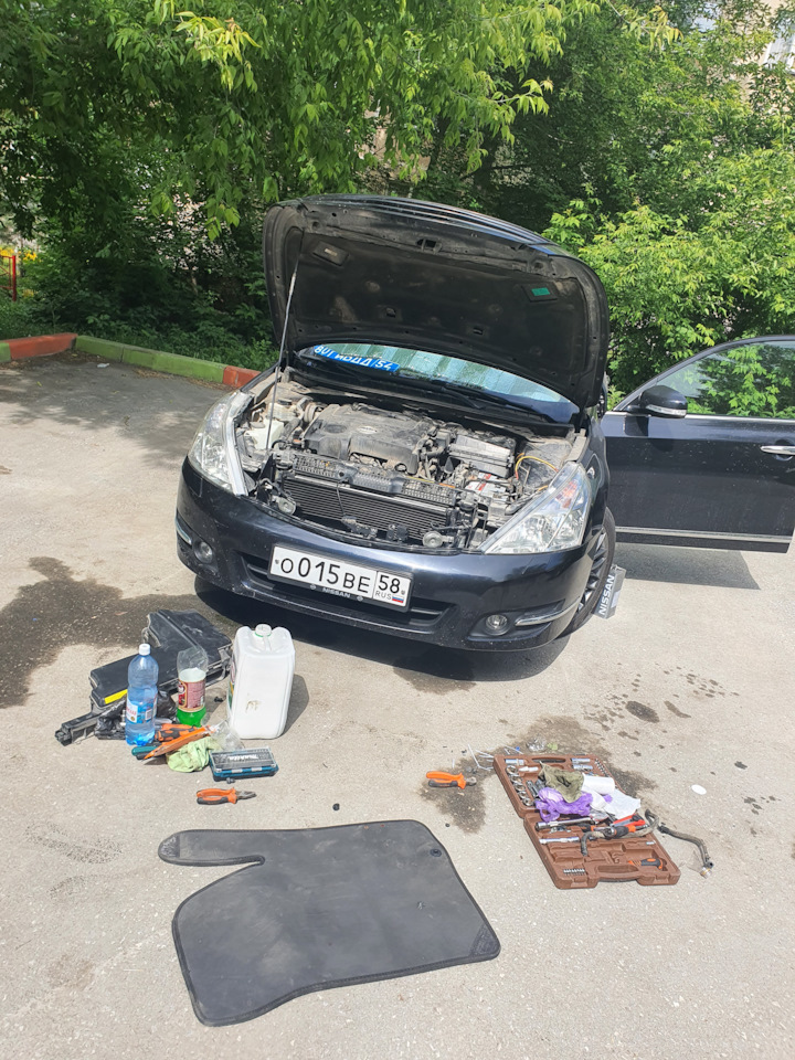

вы решили решить проблему исходя что бы меньшей заморачиваться. постаивть доп радиатор и типо хватит этого. А не учли что у вас основной радиатор забитый, и что у вас сама система Ож ДВС работает в повышенном режиме, вентиляторы гоняют постоянно что бы охладить. Т.е. данная побелма не только затрагивает вариатор, но и сам ДВС. советую задуматься об этом. вы считает так что если доп радиатор не ставить товариатор будет греться постоянно? а завод как думаете не расичтывал об этом? заводом не было не какого доп радиатора, и все хватало, а как мы знаем в японии там теплее и там климат влажный и у них постоянно работает к тому же кондей. нагрузка больше идет и все ездят без доп и у всех все хорошо же!
Да вы диагност об бога, даже я не в теме что у меня вентиляторы гоняют постоянно😅
Помыть радиаторы стоит дешевле и по заморочкам не больше чем поставить доп радиатор. Не говорите глупости.

Я просто изначально тоже был сторонник доп радиатора, считал вот он необходим. Но после промывки обоих радиаторов со снятием, замена антифриза, и установка дополнительного радиатора, температура летом согласен у меня выше 85 вообще не поднималась, ездил и радовался. За бортом +35, кондей раьотает, и варику хорошо. Но только наступили морозы, ну даже как сказать, похолодание, +5 у меня вариатор по трассе грелся до 50 градусов максимум, а это не догрев, укутал его полностью, так сказать замотал войлоком доп радиатор, что бы согревался, температура все равно до 55-56 поднималась, и это мало. Вот я и подумал ещё нету морозов а уже такое что недогрев, что будет когда на улице под -20 стукнет. Поэтому в сервисе мне его просто демонтировали и вернули штатное охлаждение. И моё удивление за зиму у меня вариатор не грелся, стабильно работал, старение масло на 0 как и было, и к слову морду не закрываю не чем, ну лежит только одеяло на двигателе и защита мет. Картера. Я к чему все это, если мыть основные радиаторы, то доп он в принципе не нужен, мы живём не в таком жарком климате что бы был толк от него… где нить на краснодарском крае, там от него будет польза)))
