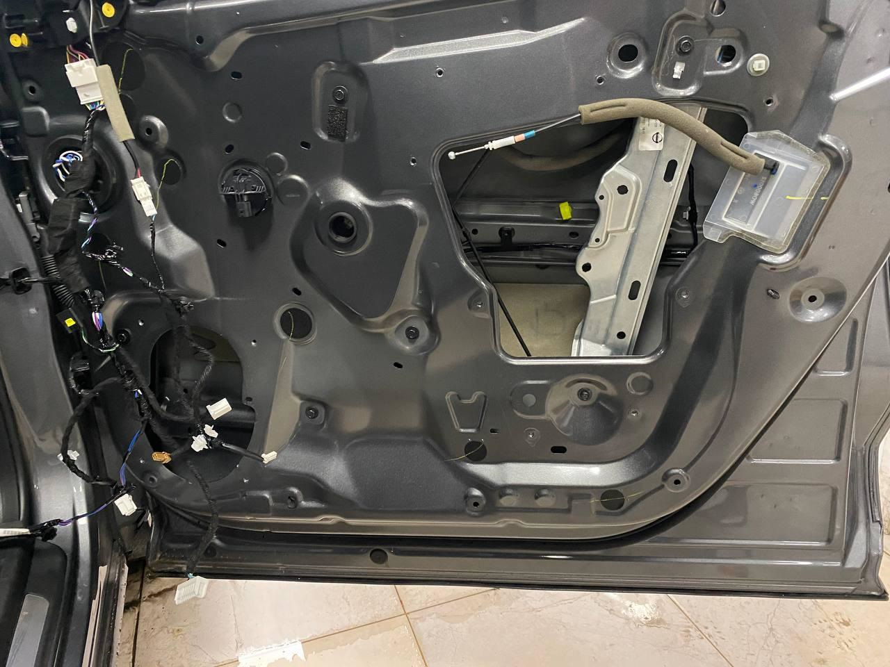

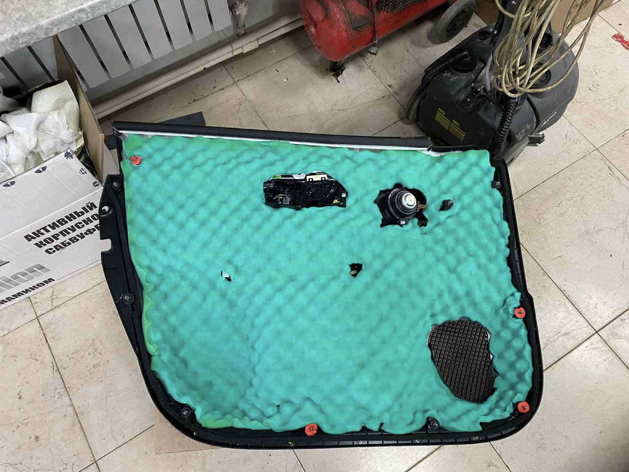

Уже больше полугода донимал неприятный позванивающий шум идущий из передней пассажирской двери.
На прогретой машине при громкости от 24 на ГУ постоянно присутствуют звенящие звуки на низких частотах. Иногда звон есть и без музыки при монотонной езде по ровной дороге (вероятно из-за вибраций, вызванных резонансными колебаниями) — звук то появляется то пропадает.
Специально ехать к дилеру с этой проблемой не хотелось и решил в время посещения с первым ТО решить эту проблему.
Оказалось, что совместить не удастся и нужно приезжать когда будет диагност, который разберет дверную карту.
Пришлось специально ехать к дилеру под диагноста и заплатить 2,5 рубля за диагностику двери.
По итогу в сервисе дверь разобрали, убедились что никакие провода и клипсы не болтаются, прокрутили все болты, собрали обратно. Включили музыку — вроде всё ОК. Но по дороге домой звон опять появился. Договорились ещё раз осмотреть, но уже с диагностом и гарантийщиком.

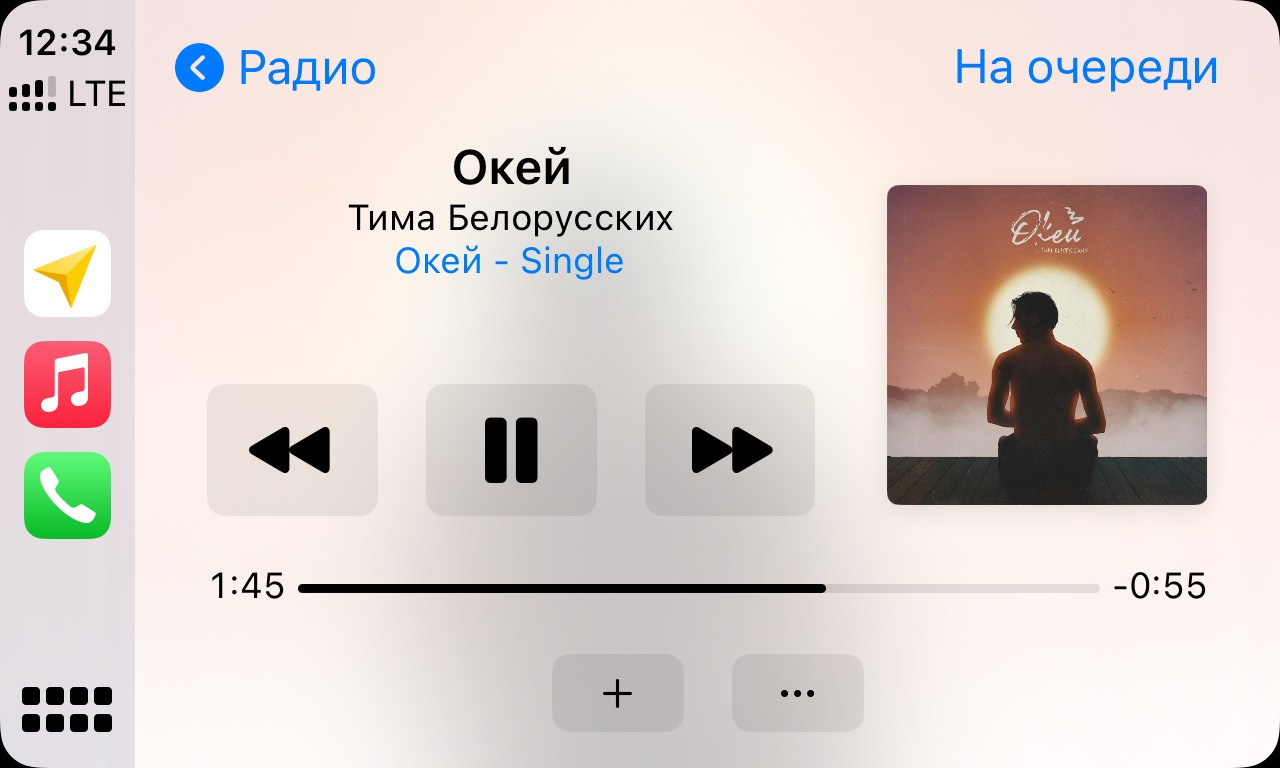

Случайно, наткнулся на трек с эплмьюзик, который проявляет этот звенящий призвук (Окей — Тима Белорусских). Эллмьзик слушаю в лузлесс через провод и карплэй.

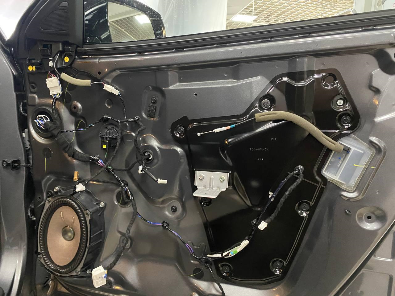

Посетив на днях дилера с гарантийщиком запустили трек и он убедился, что проблема есть (но случай не гарантийный — гарантия на посторонние звуки не распространяется, если это только не дефект громкоговорителя), опять разобрали карту вместе с гарантийщиком и диагностом, ничего не нашли. Сели в такой же 55-й в ремзоне с Bose и запустили этот же трек через карплей, и что удивительно на чужой машине — та же проблема, лязг тоже есть, но не такой явный как на моей. Диагност, говорит что они все такие (50-ки и 55-е) и нужно делать шумку дверей(((
У дилера мне насчитали 22 рубля за дверь за шумку в два слоя.

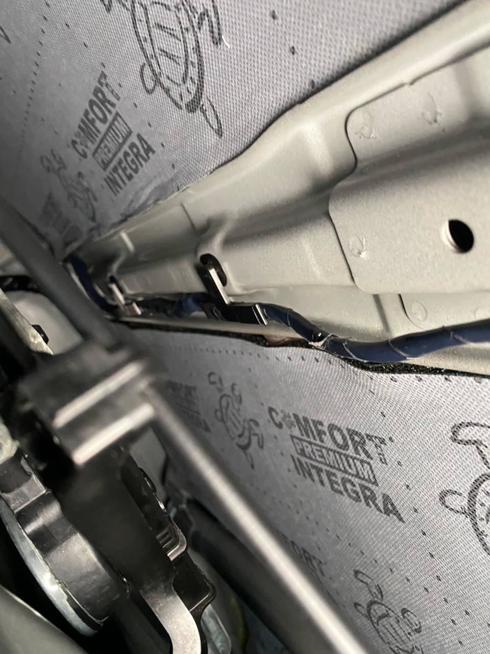

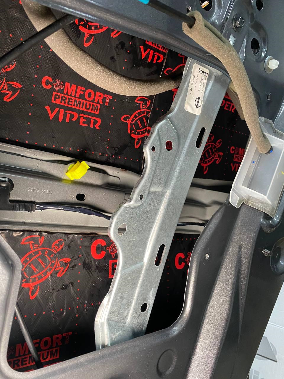

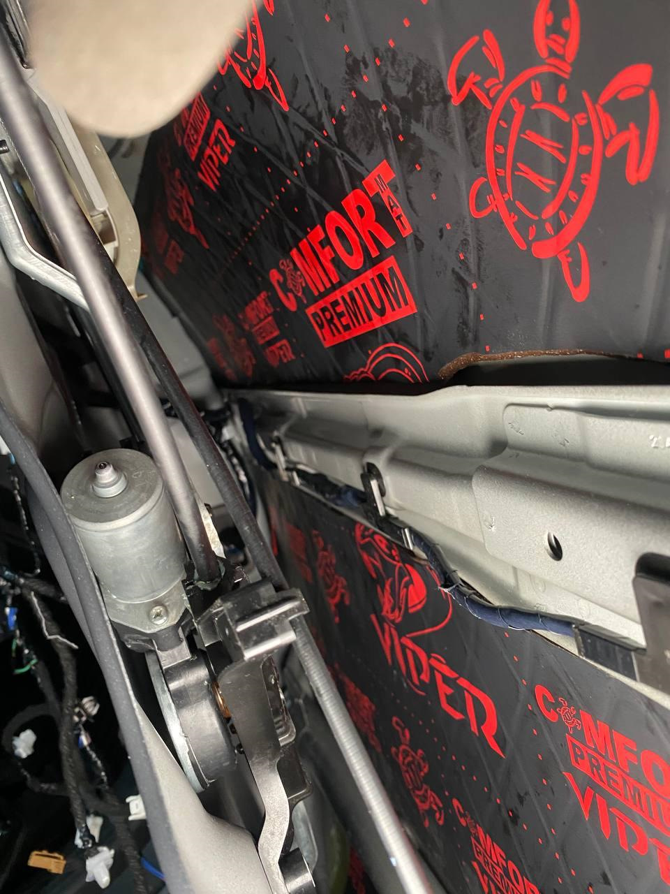

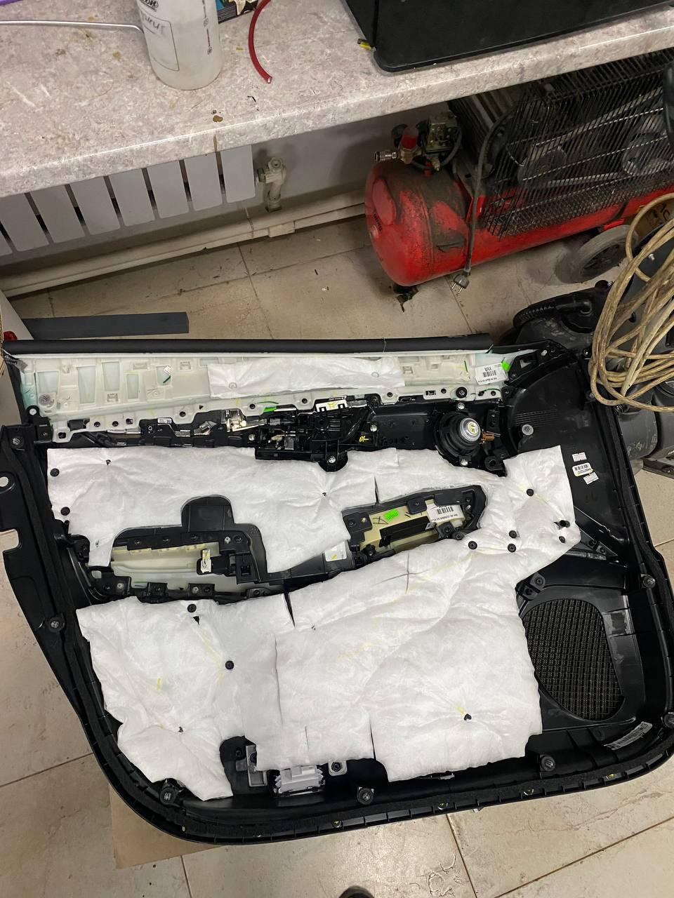

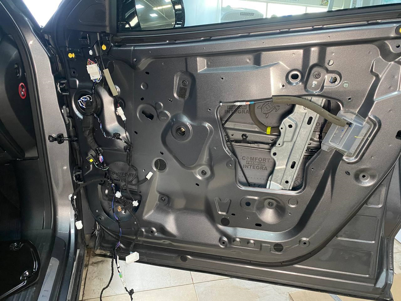

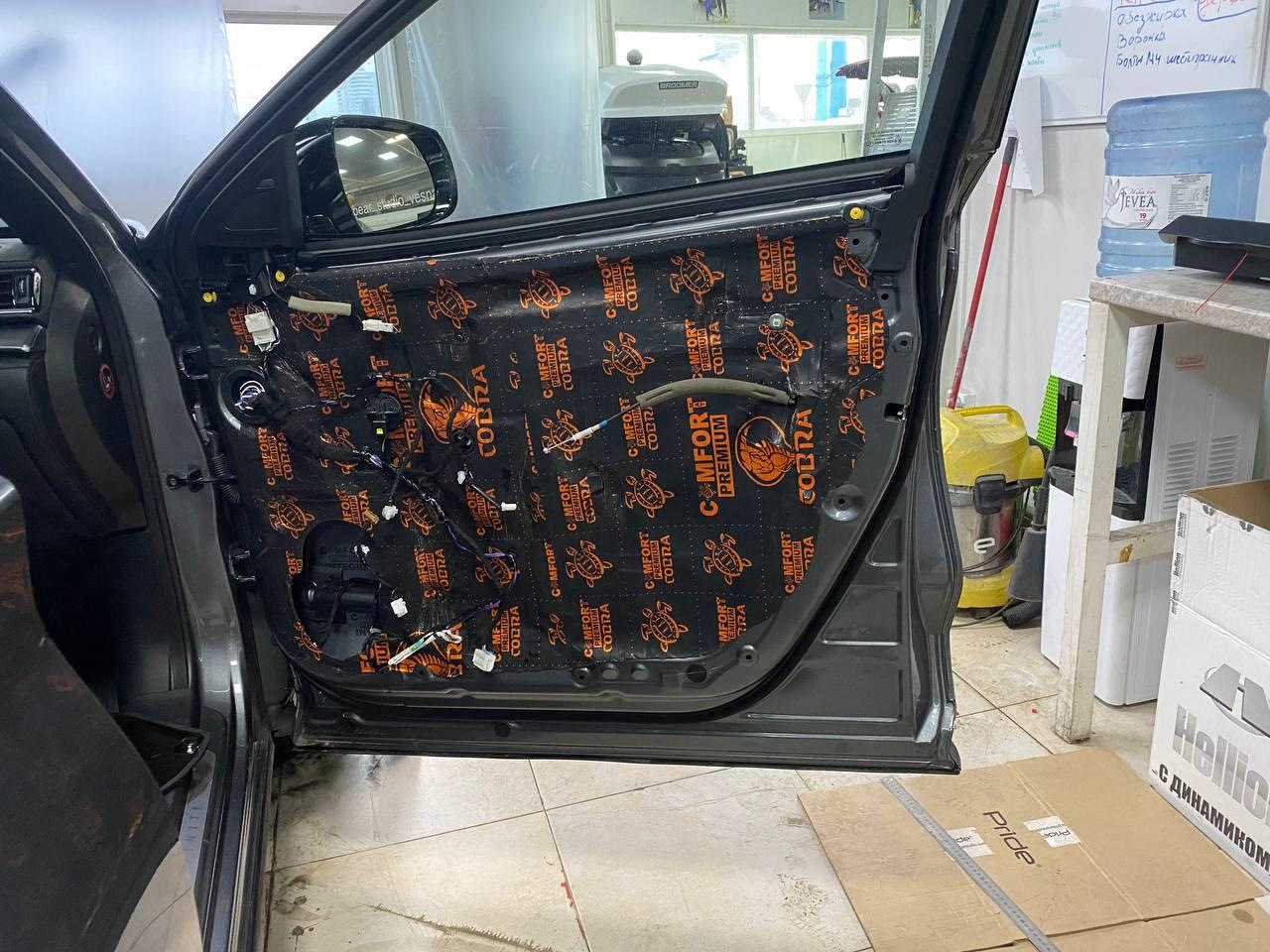

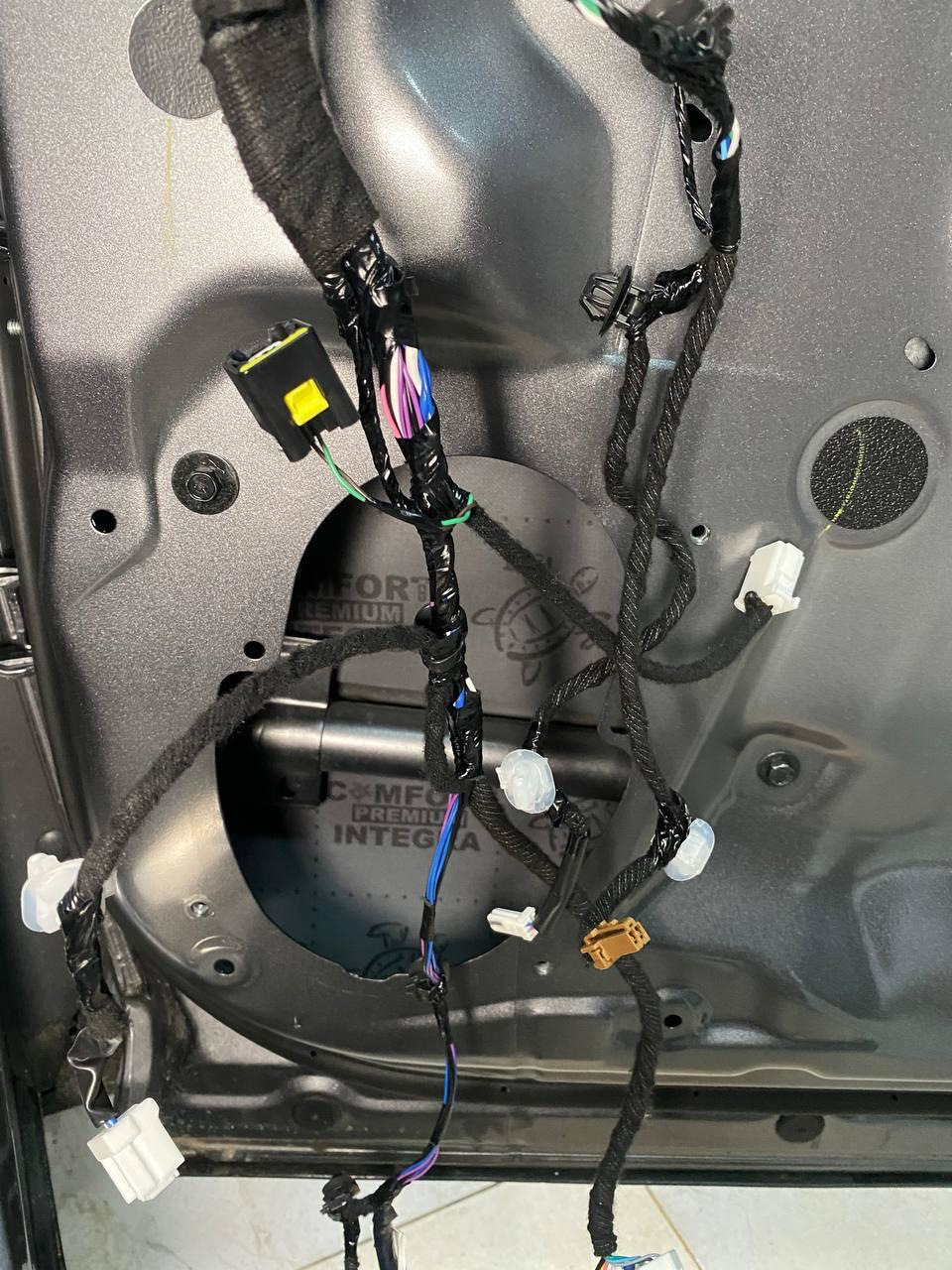

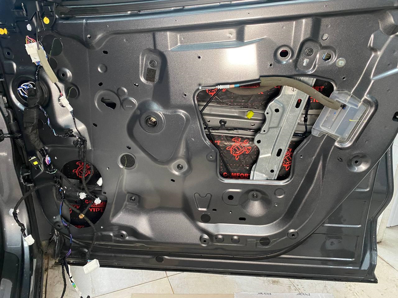

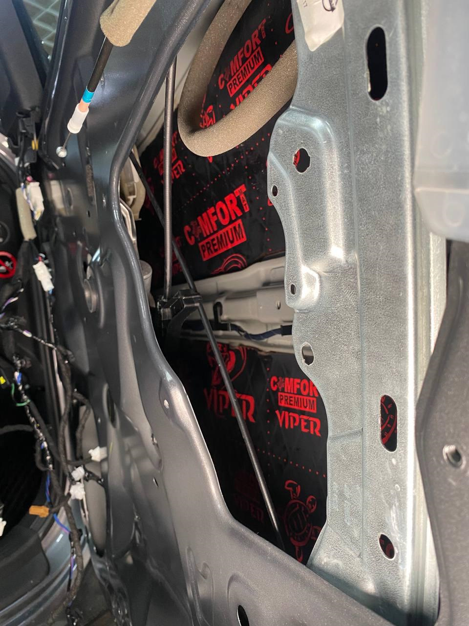

По дороге от дилера заехал в студию Медведь, и дал послушать "проверочный" трек приемщику салона, тот сходу сказал, что звенит пластик дверной карты, и что если сделать грамотную шумку — всё исчезнет.
Шумка у них стоит 5 руб. работа + материалы, итого около 9 рублей, что намного интересней чем цена автосалона.
Сегодня отдал им машину, сделать правую пассажирскую дверь. Ребята молодцы сделали всё красиво, аккуратно (и надеюсь на совесть).
Звуки посторонние пропали!
Покатаюсь если все будет ОК по прежнему дошумлю у них остальные двери.
