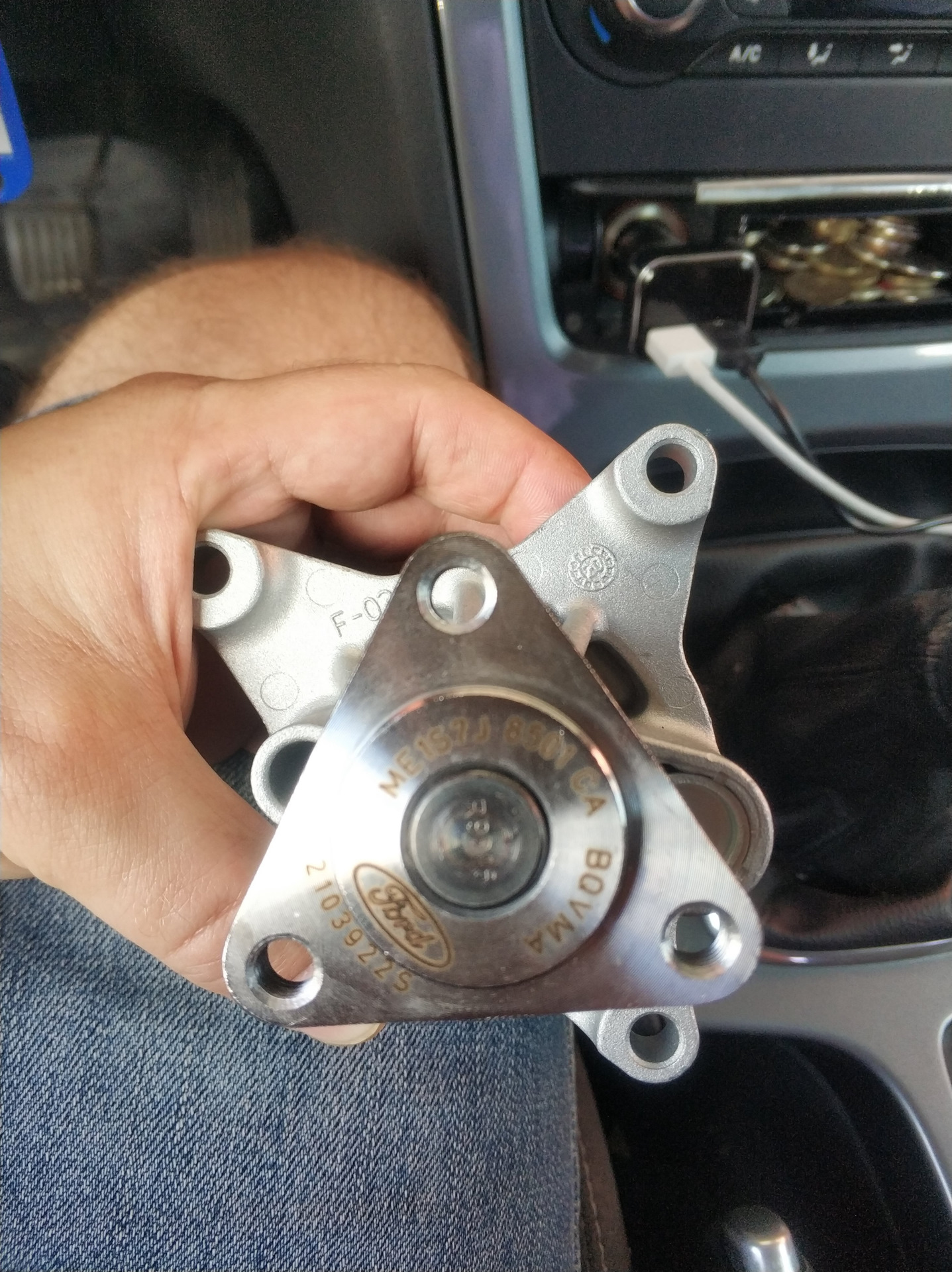

У меня на холостых оборотах появился звук подшипника где то в районе гура. Слушая через стетоскопом был найден виновник шума)) это была помпа. Но она не текла ни разу за все время.
За одно сделал ТО
Масло форд 5w40 4450
Ф. Масляный форд 503
Ф. Воздушный Mann 1007
Помпа Motorcraft 3700 (арт 2183873)
Антифриз 10л 1500
Дистиллированная вода 300
Работа 5100
