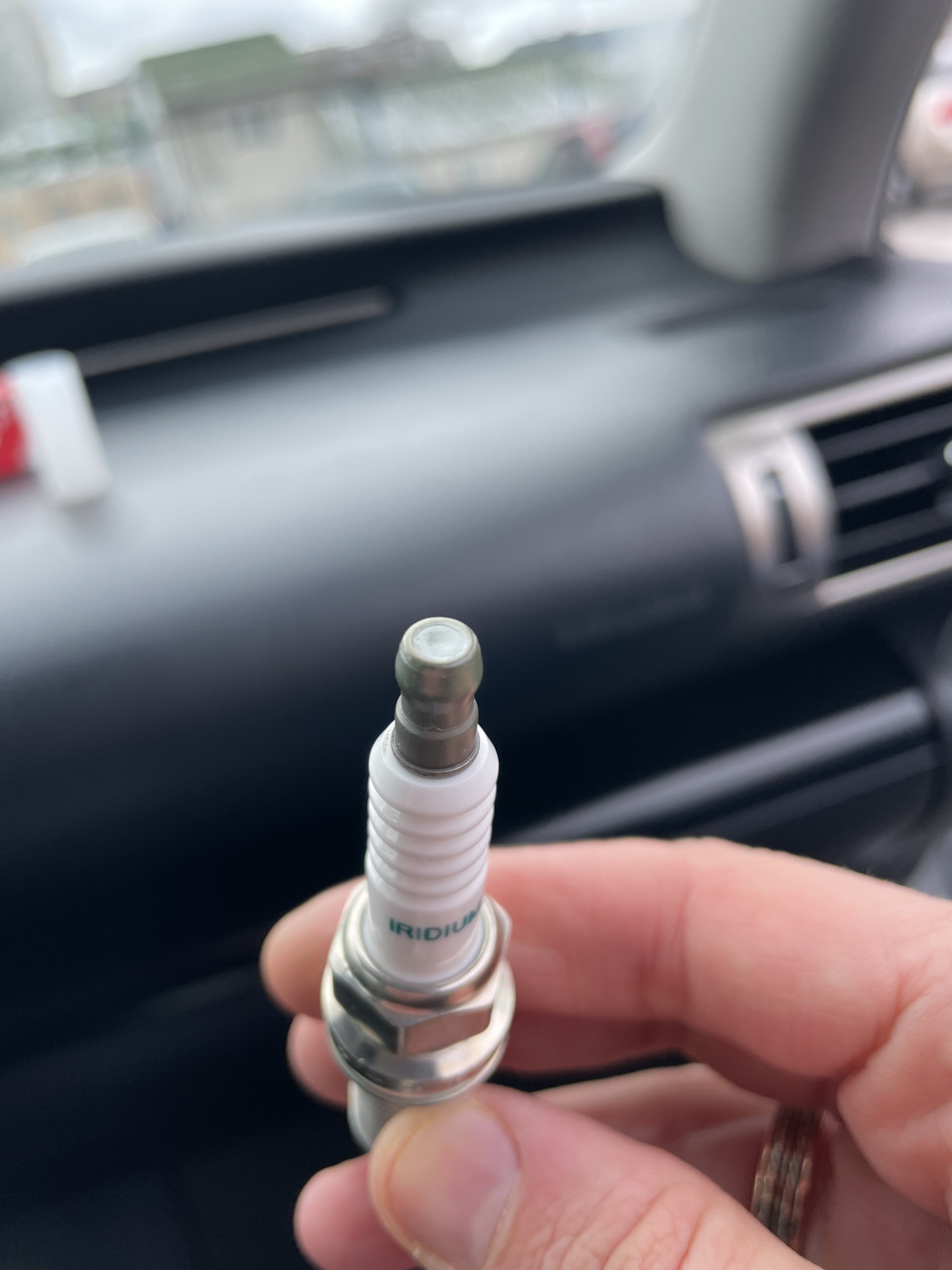

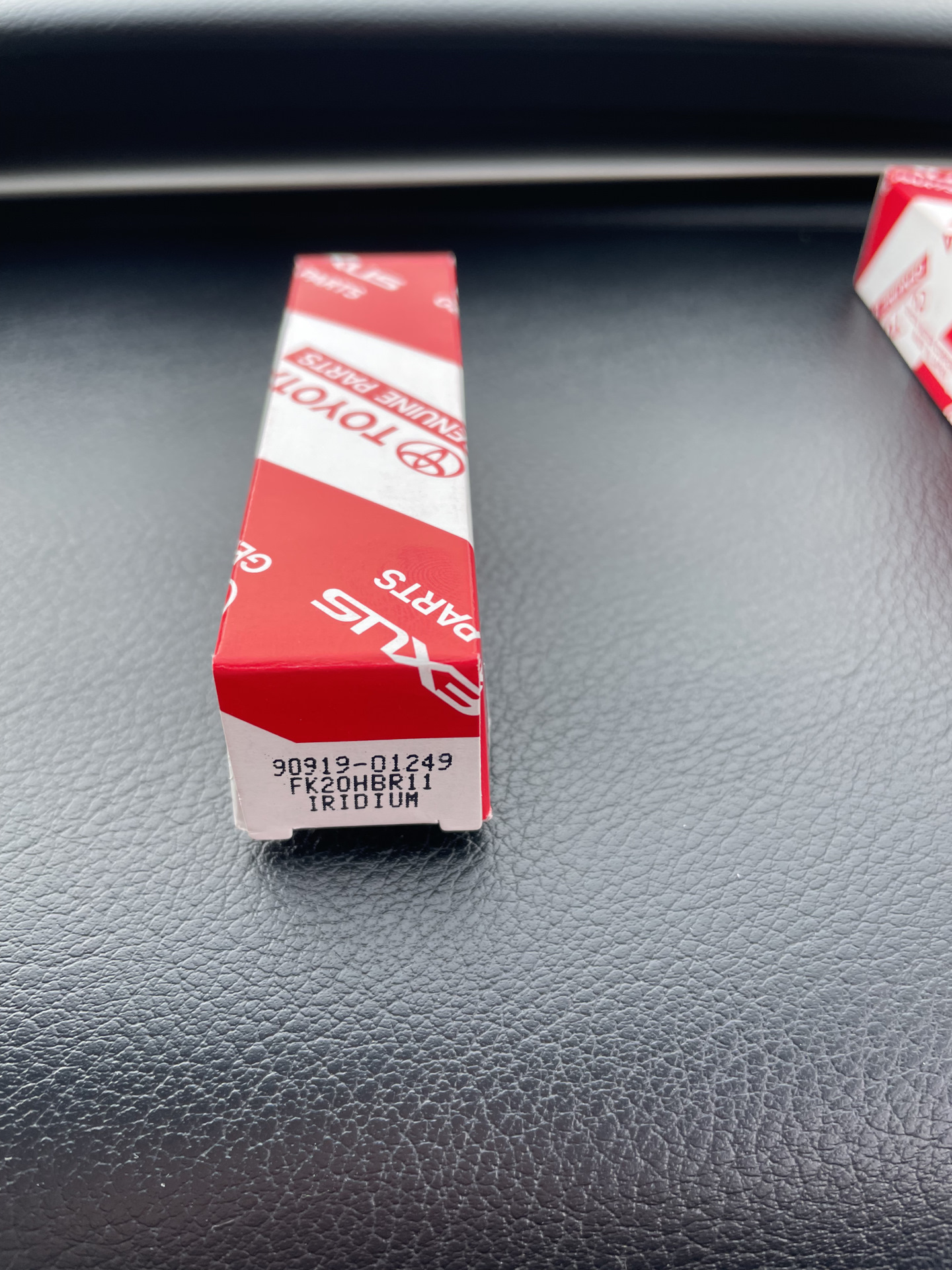

Свечки денсо, в оригинале.

А вот замена свечей тут целая спецоперация. Делал такую на прошлом лексусе так что был знаком с данным процессом. Чтобы сменить свечи в 4gr, да и во всех остальных gr требуется демонтаж впуска так как он закрывает доступ к свечам на левой головке. В интернете много видео кому хочется подробностей.
Единственное хочу отметить на обошлось без косяков на ис3 зачем то прилепили косу управления вихревыми заслонками сзади к ресиверу впуска и при снятии я выдрал провода из разъёма- пришлось разбирать разъём и паять к контактам все это хозяйство.
Дроссель как и ожидалось был весь в какашках карбклинер любой в помощь можно мыть на месте подложив либо тазик или тряпку. Естественно заслонку руками не шевелим. Старые свечи вполне живые были, о себе ничем не напоминали. Но положено менять значит меняем. Во впускном тоже чисто было и вихревые заслонки чистые.

Привет! Тоже собираюсь проделать ту же операцию. Подскажи, уплотнители под впуск менял? Если да, то поделись номером плиз.
У меня мягкие были, я не менял. При больших пробегах желательно менять.
Такой же пробег, как и у тебя. Просто что бы двойную работу не делать, а то вдруг не понравятся уплотнители, хотел заказать, а ориг.номера не могу найти.
1717631170
В любом каталоге есть хоть Автодок, хоть джаппартс около 2 тыс р за каждую
