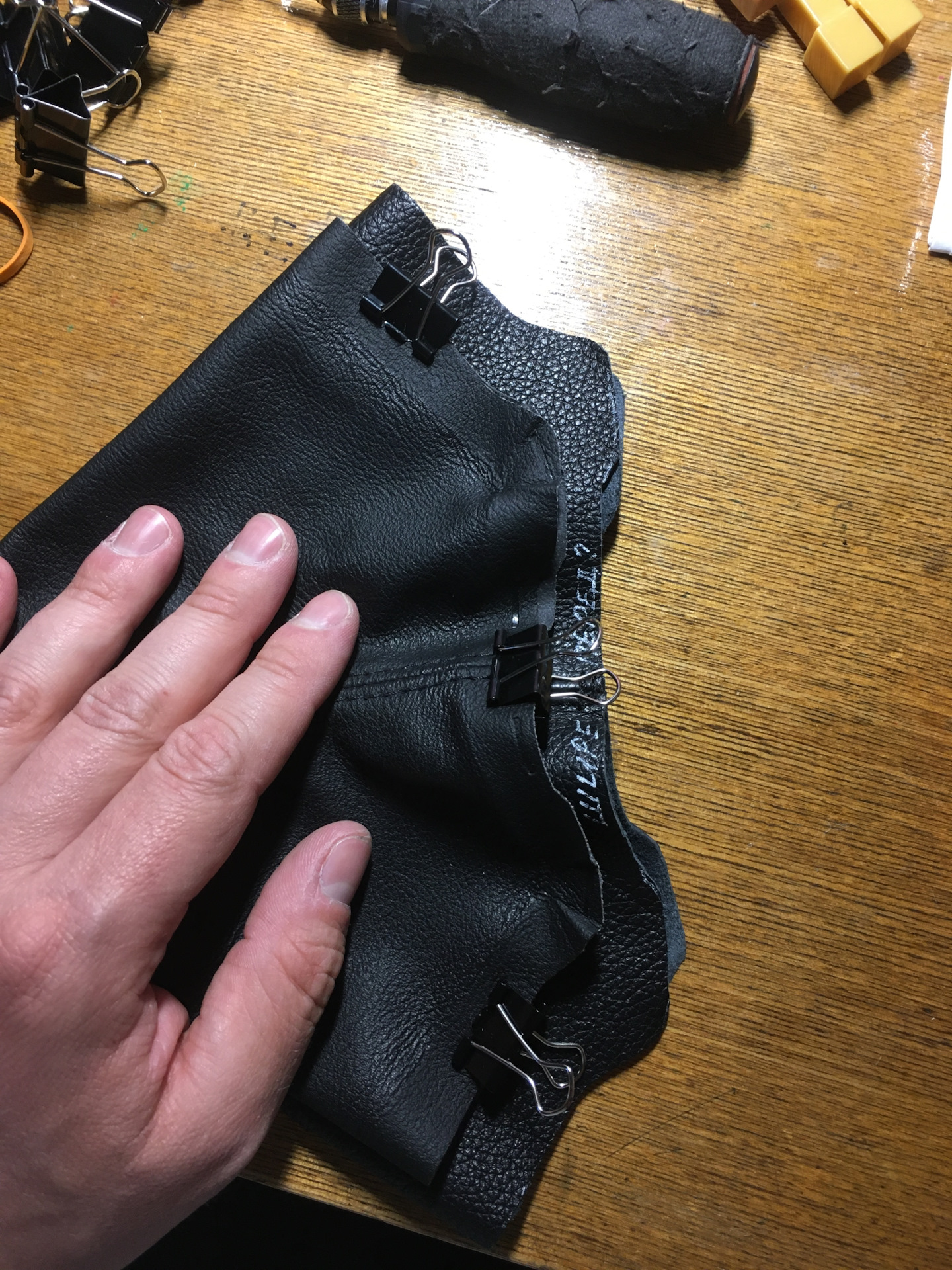

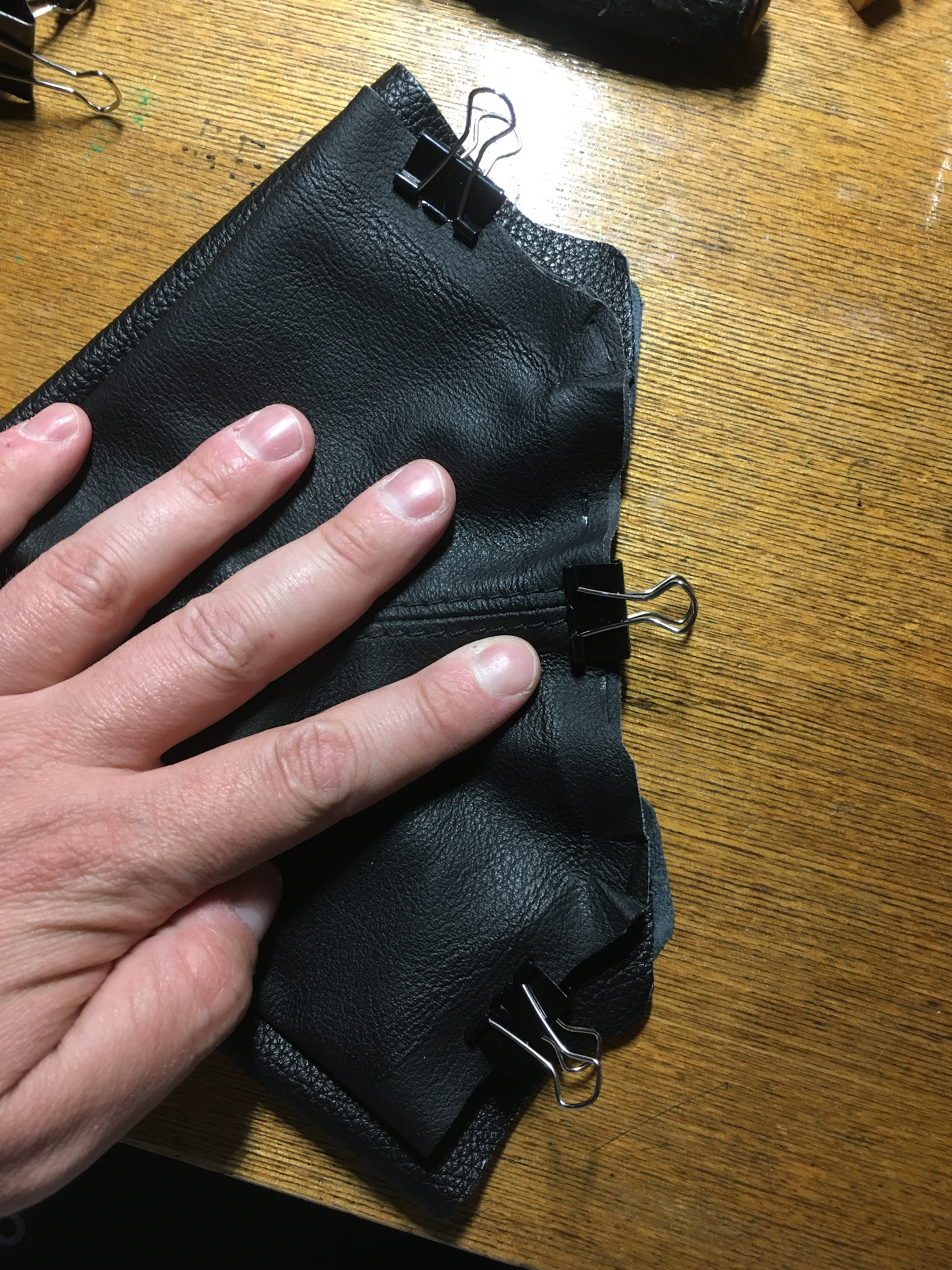

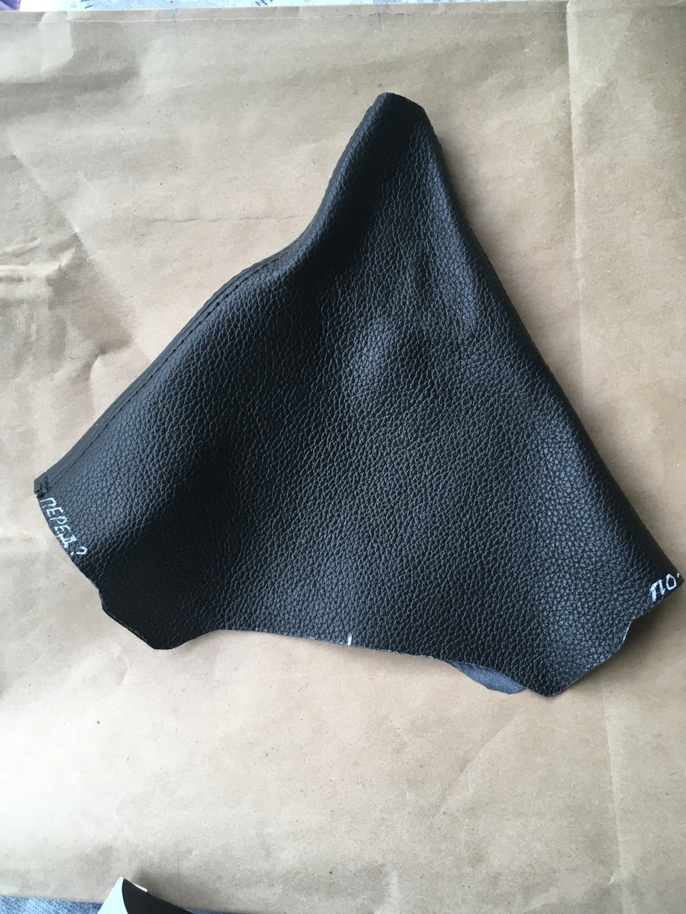

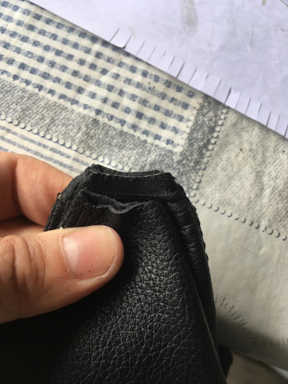

Сегодня поговорим о том как не правильно по моему мнению делать замену чехла ручки коробки передач. Первую замену делал пару лет назад чехол брал китайский сами знаете где их навалом. Появились трещины на дермантине и я решил надо делать хорошо. По месту мне не удалось найти подходящей конторы. Ну это скорей всего из-за того что в нашей республике не развиты социальные сети в которых можно показать свои работы да и возможность найти людей которые возьмутся за эту работу. По итогу нашел тут на драйве но получить полностью готовый чехол человек не может сделать так как у него рамок нет. Уговорил он меня что вышлет мне чехол а я уже к рамке приклею. При получении чехла пошить очень качественно и из натуральной кожи, на концах кожа была более тонкой все идеально. Теперь очередь за рамкой, избавляемся от старого чехла.

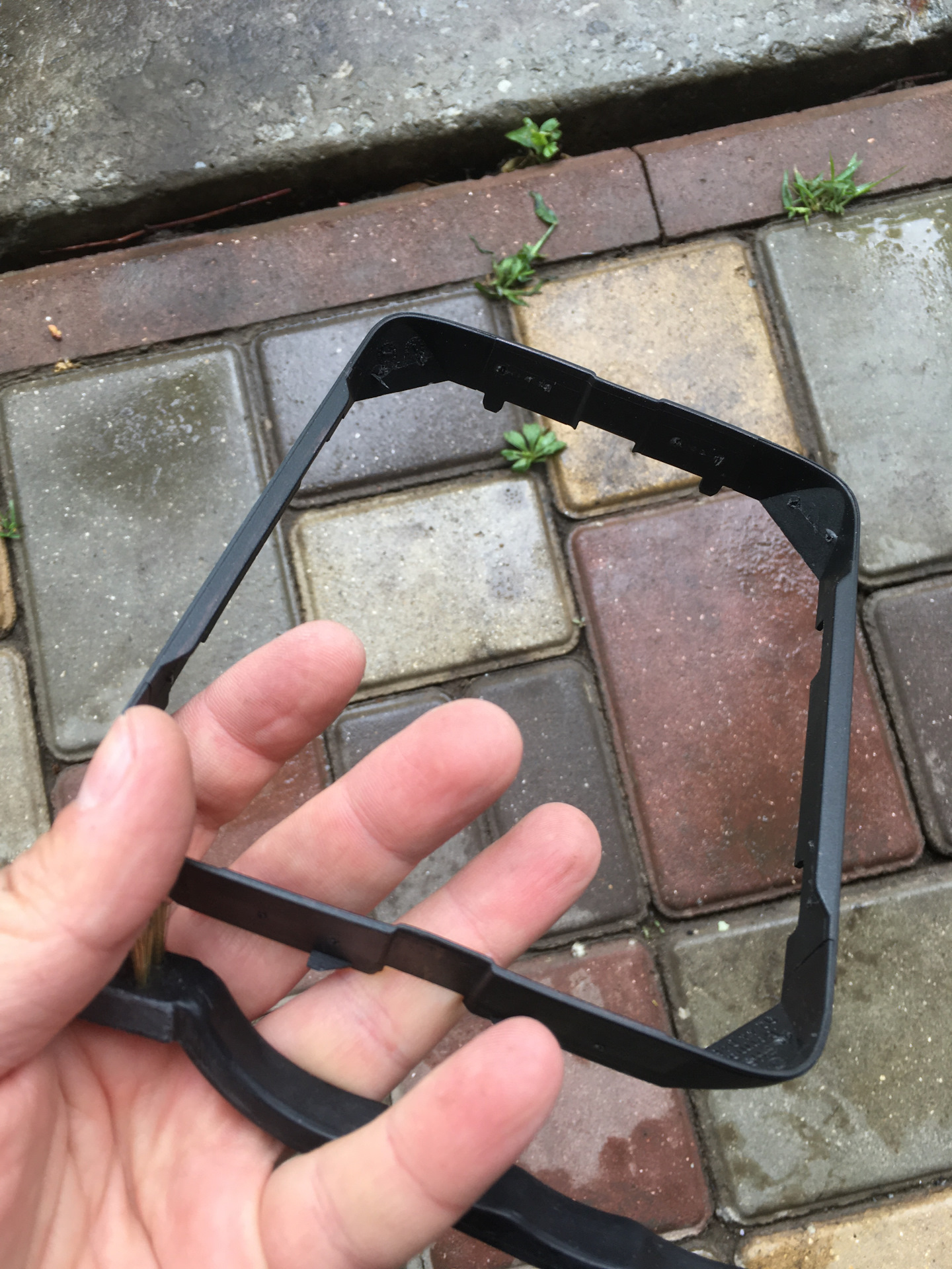

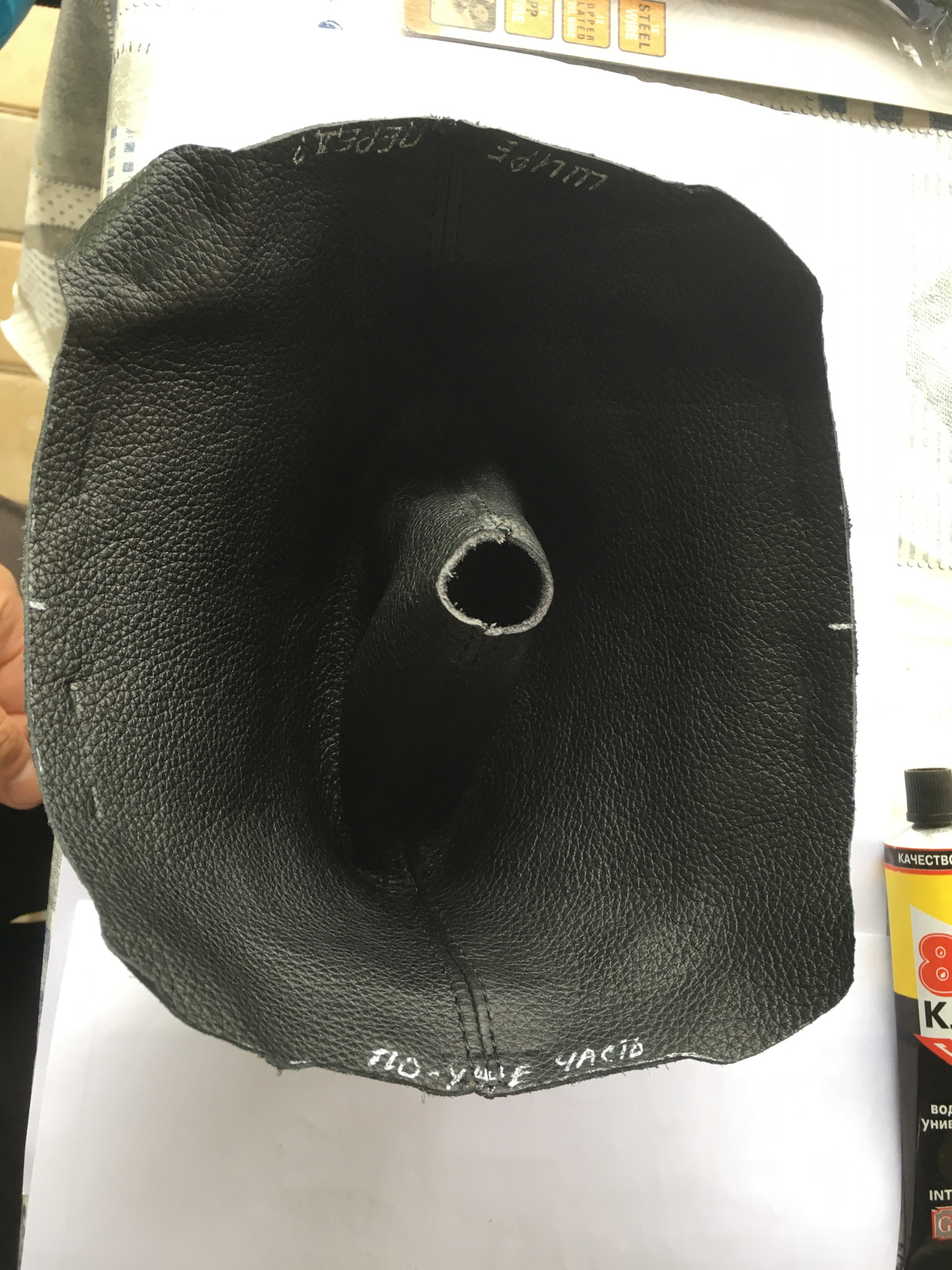

Меня ожидал большой сюрприз когда я начал стыковать рамку и кожаный чехол, а получается так что чехол намного больше чем пластиковая рамка. Заработал я себе немного геморроя и сел обдумывать как решать эту проблему примерял и так и сяк, по итогу по итогу садишь на рамку приходится срезать лишнее и по итогу чехол становится по высоте короче.
Разница в высоте может сыграть в момент переключения к примеру на заднюю передачу чехол будет в притык натянут или вообще не даст переключится.

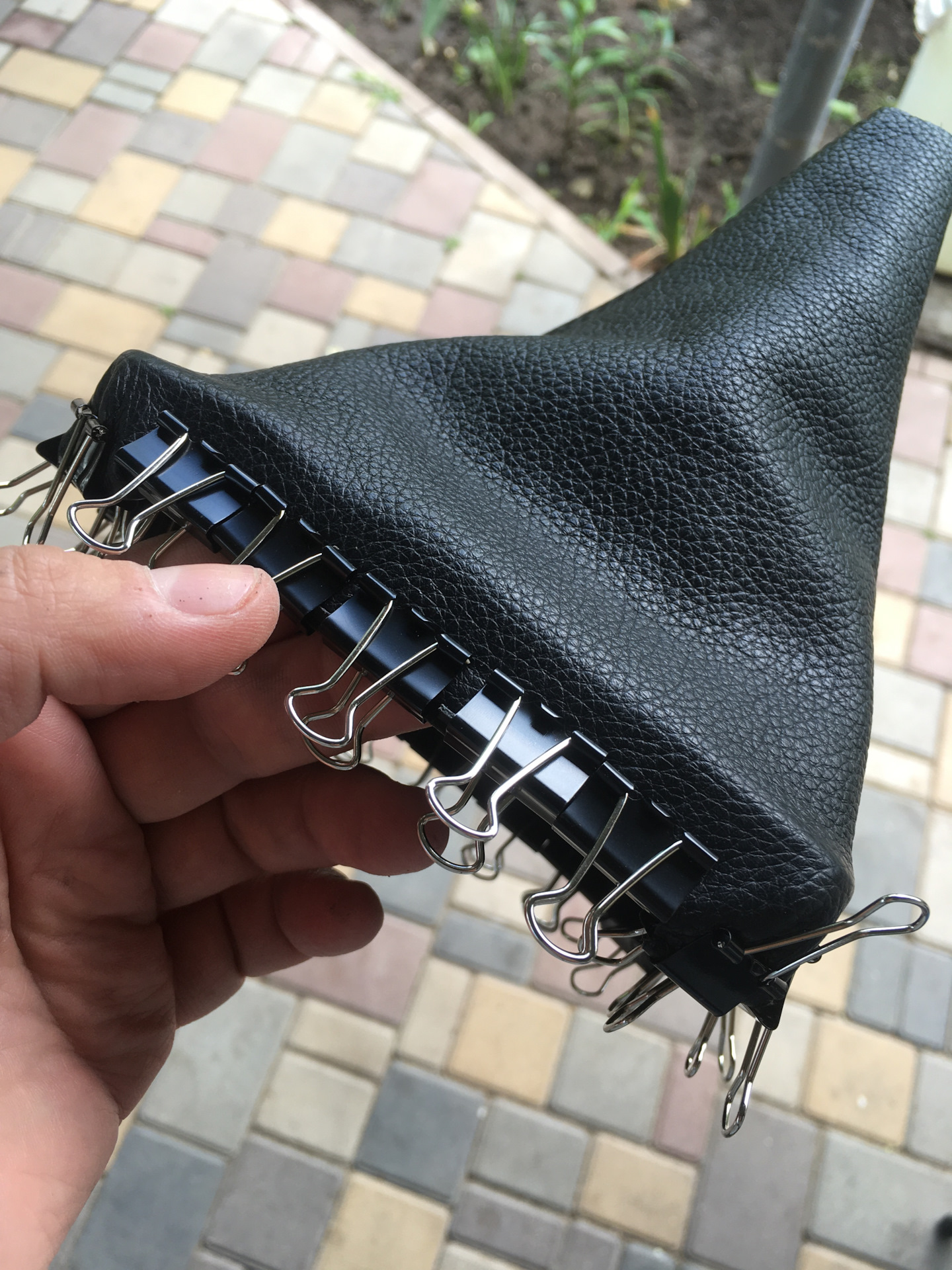

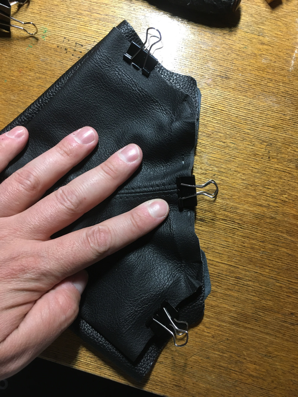

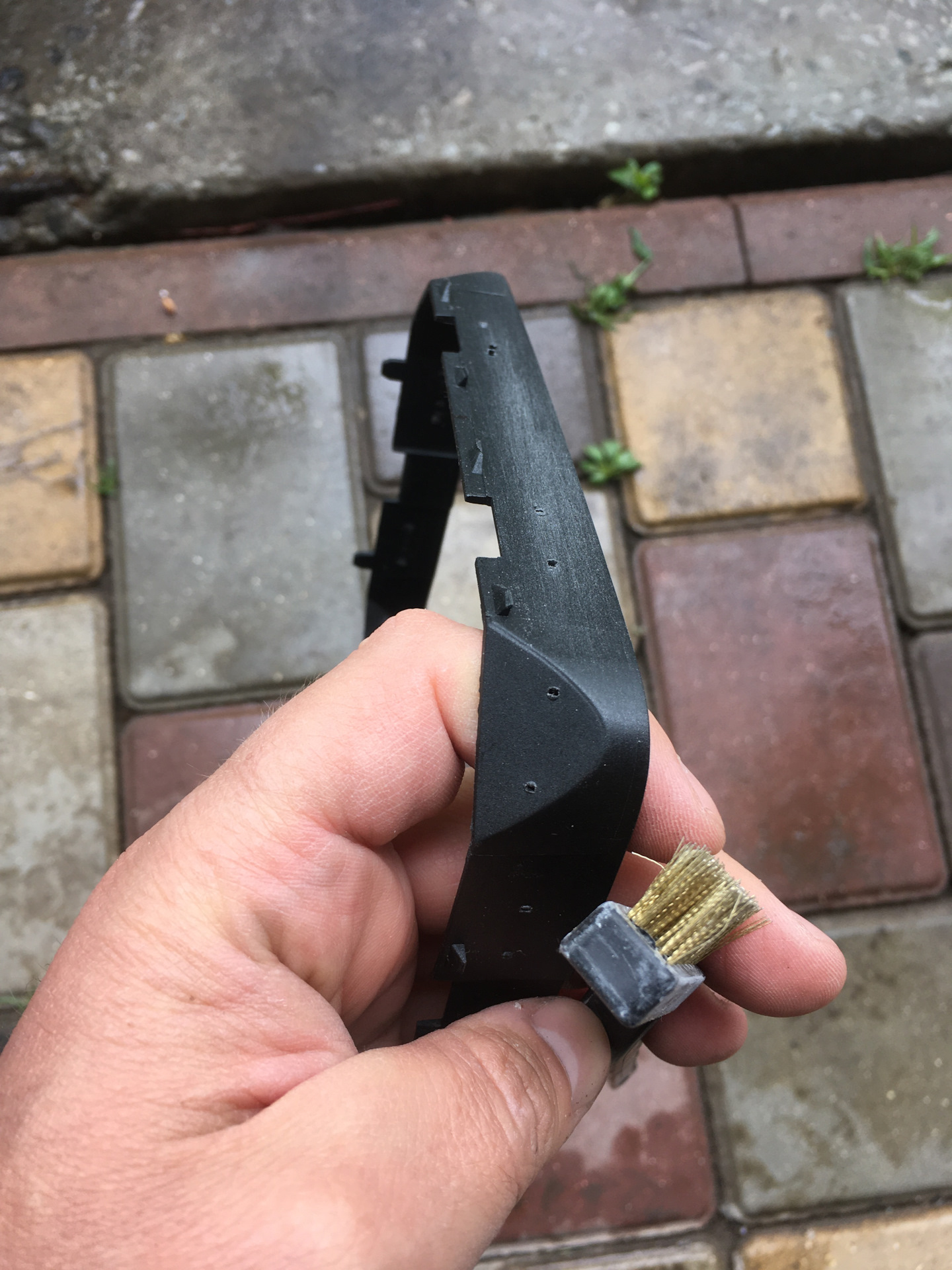

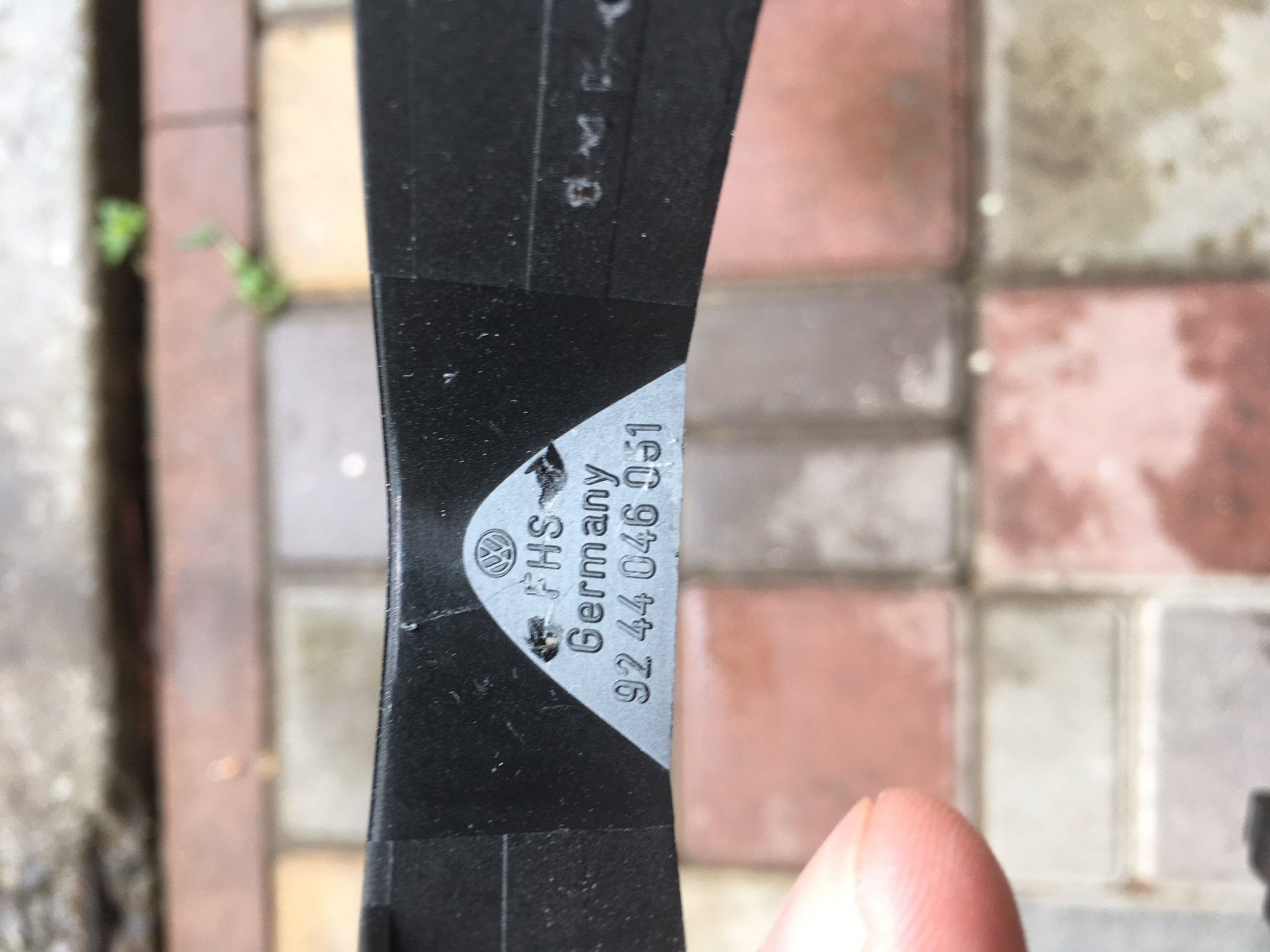

Это мы поймем когда все соберем до кучи. Значит начинаем с того что шлифуем наждачной бумагой или щеткой по металу и потом обязательно обезжириваем.

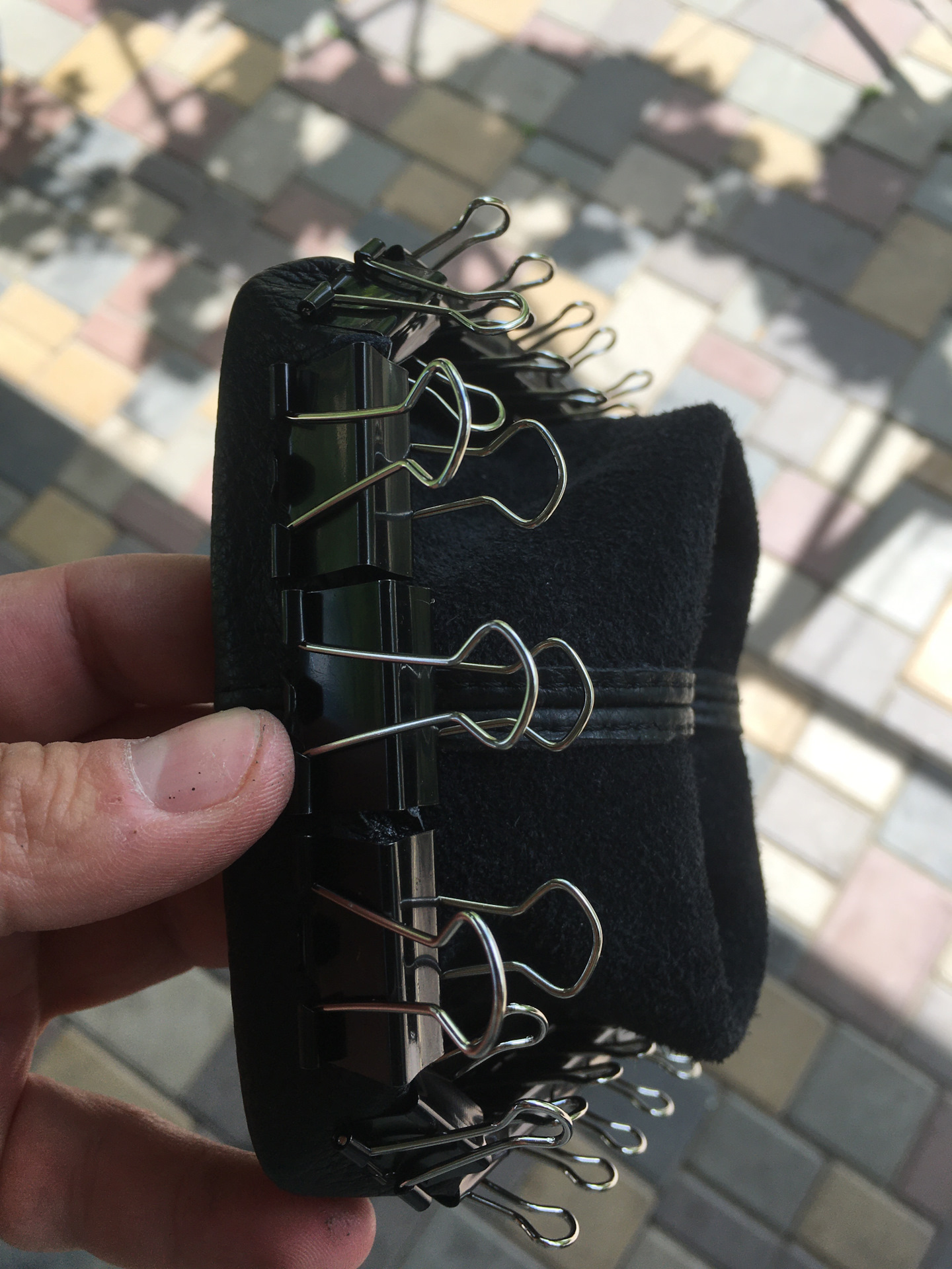

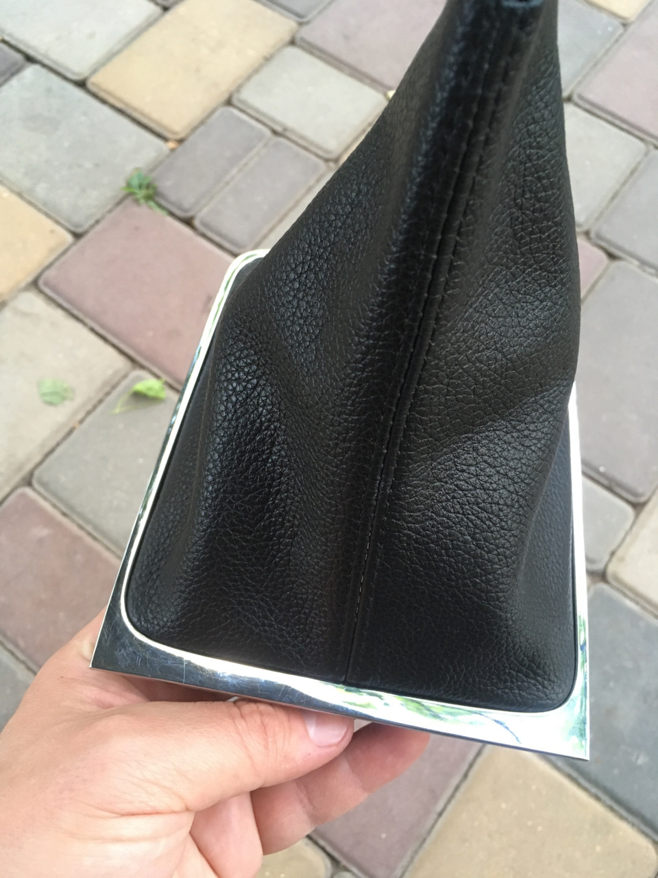

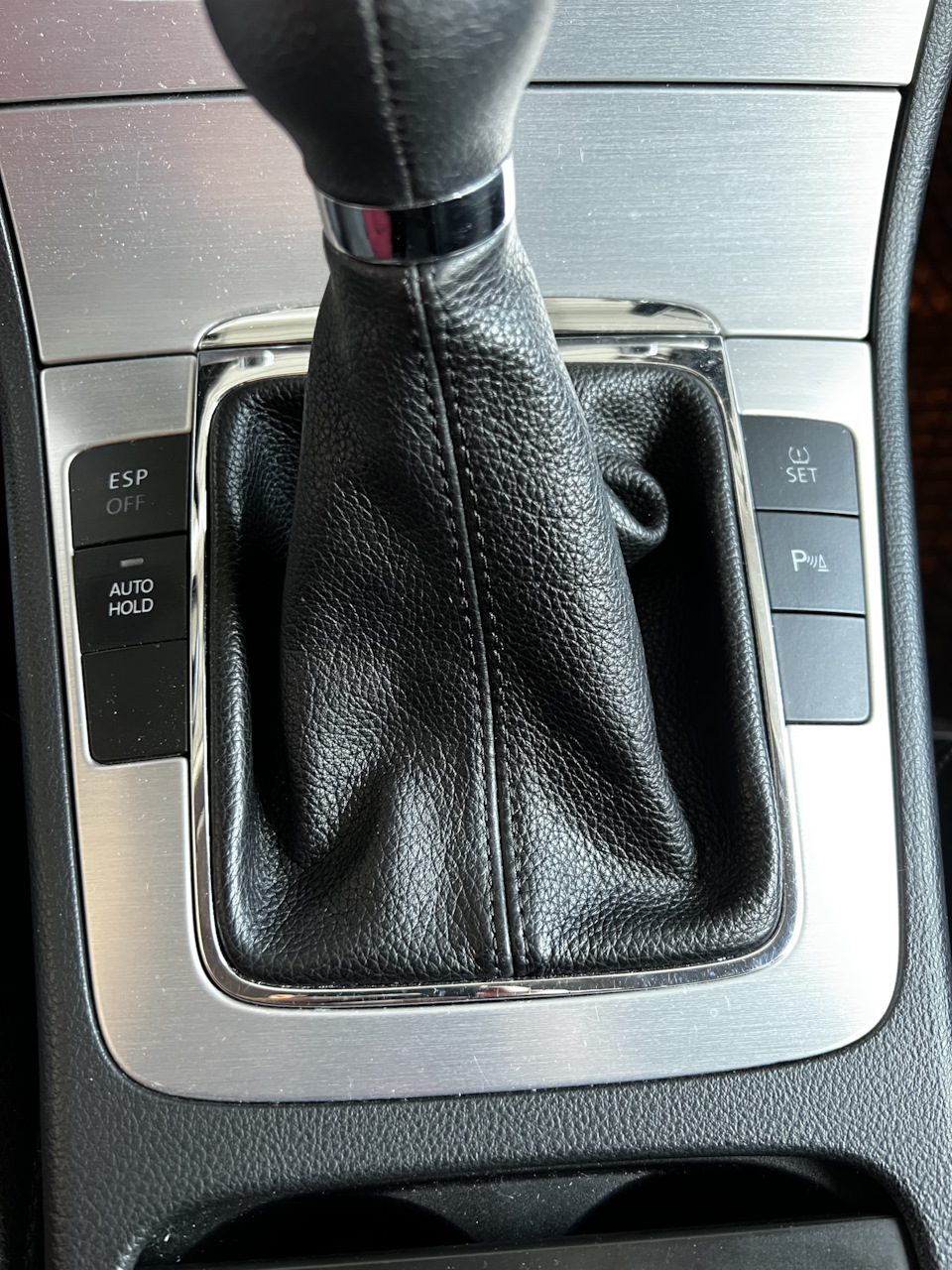

Клей я использовал 88 все приклеилось на отлично, оставил чтоб засохло. На следующий день удалил что лишнее были и начал стыковать рамку на которой кожаный чехол с декоративной рамкой. И понеслась кожа толстая и ничего не стыкуется. После долгих страданий и подгонов получилось впихнуть невпихуемое.

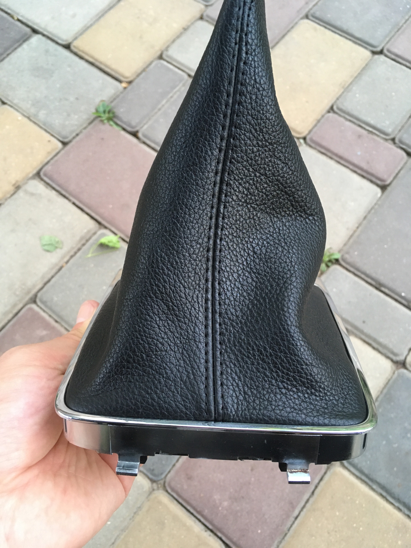

Получилось очень даже хорошо. Я конечно доволен результатом но осадок от того что ничего не подошло с первого раза остался.
Мое мнение такое, лучше дать профессионалам сделать всю работу, но только настоящим профессионалам!
