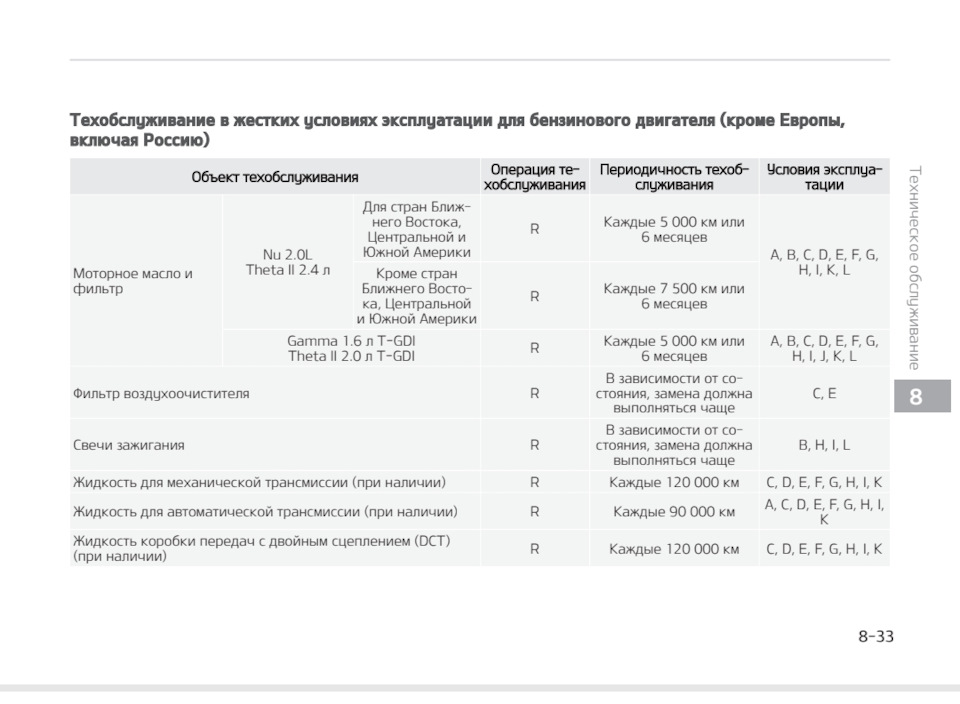

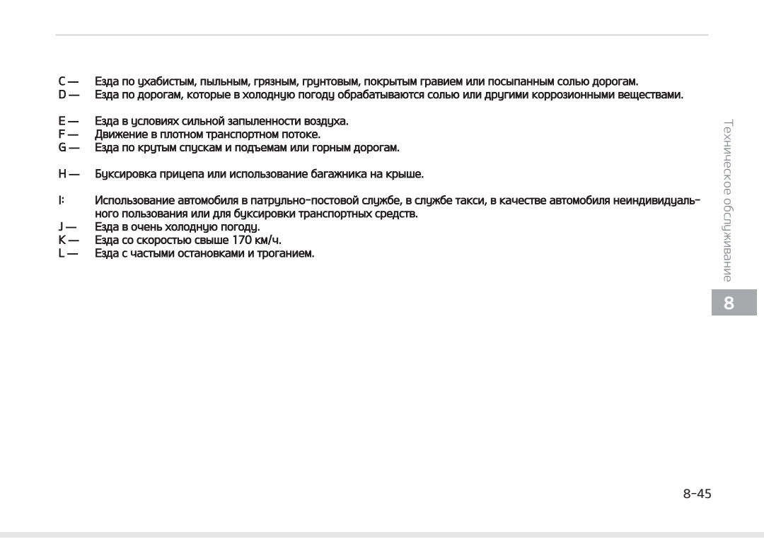

Потому что люди читать не умеют инструкции. Замена жижи в АКПП на 90 т.км пробега и есть для тяжёлых условий эксплуатации. Как и замена масла в двигателе для тяжёлых условий на 7500 т.км. 🤷♂️. Но народ у нас не верит "маркетологи и заговоры" кругом. По этому и эти 90 ещё на пополам делят, ну чтоб было, они то умные все. В сервис денежки несут "мастерам-шептунам", да жижи скупают для АКПП😆
Приводите польностью текст инструкции…
В инструкции еще написано:
1. Срок авто изделия 180ткм или 7-8 лет, т.е. 1 раз в коробке поменял, а через 90 не надо менять, потому что под пресс🤣
2. Расход масла допустим 1 литр на 1000км.
А еще раньше в интсрукциях было модно писать про лонглайф масла, странно а куда они делись, ведь инженеры то все рассчитали и масло в ДВС можно не менять 20 а то и 30 тыщ км, вот технологии да, а сейчас куда они заднюю включили для тяжелых условий всего то 7500км, фи😏

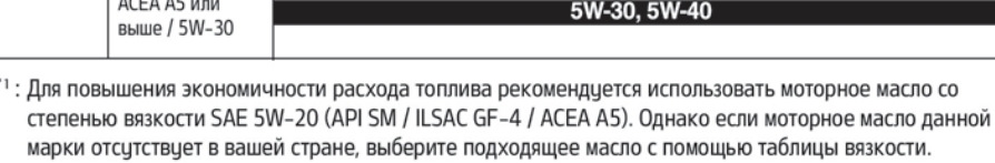

Ну там чёрным по белому написано "рекомендации" 😁 Нужно ещё понимать немного что прочитал, согласен)
Опять недочитали🤗
Рекомендации … для экономии топлива.
Найдите там слова рекомендация масла для максимального ресурса ДВС,
а вот нет там таких уточнений
И неспроста
Там в целом рекомендация по допускам и даже кол-ву) А экономия топлива, это про вязкость скорее относится. А так заливать можно любую исходя из климатических условий.
Ну вот наконец-то 🤗

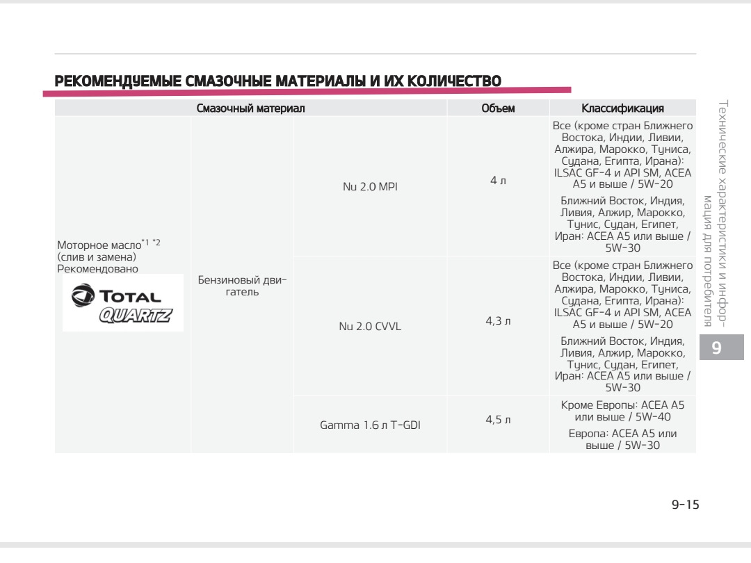

А по поводу моторного масла тоже можно увидеть "сносочки" если повнимательней почитать)
Наизусть уже знаю есть несколько нестыковок
По инструкции все таки api sm, ilsac gf4, acea a5
Как бы это минимум, вся хохма, что
1. Api sm, и ильсак это аналоги асеа А3Б4 полнозольника
2. После sl идет sl, потом sN, a sn и sl ничем и не отличаются, кроме как количеством тестов, границы по ресурсу у них одинаковые. И часть тестов вообще не проводилось на SN, чтобы не показать ухудшения ресурса у новых допусков
Это вкратце подробно все есть в интернетах🤗
3. Ну и главное эти допуски как раз таки и придуманы маркетологами, никакой технической информации там не содержится, все лишь только строится на ограничении использования фосфора в маслах, а это один из защитных компонентов
Я решил для себя лить ilsac и менять почаще. Т.к ACEA написали в принципе для европейцев, а у нас телеги азиатские. Ну и на мой взгляд масла ilsac всё таки больше заточены против износа.

Понятно. В "толмуте" написано что на 90 т.км менять нужно для тяжёлых условий эксплуатации, думаю так оно и нужно. Так и сделаю)

Ну по регламенту в 90. Но вы ведь в движке тоже не в 15 меняете! Поэтому так же делите пополам. Я делал полную замену в 45 затем в 90 и тоже полную. Никаких частичных замен, в двигателе вы ведь со старым маслом не смешиваете.
Ну вообще-то масло в АКПП рассчитано весь срок службы автомобиля, на 90000 производитель предлагает заменить масло, если автомобиль эксплуатируется в тяжелых условиях. Это написано в инструкции по эксплуатации, на странице 8-25. На счет двигателя, как раз-таки новое и смешивается со старым, общий объем масло на движке 2.4 — 5,8 литра, если не ошибаюсь, а заливной объем для замены 4,8
Впервые слышу про общие объёмы.
Всё верно человек пишет. Замена жижи в АКПП на 90 т.км пробега и есть для тяжёлых условий. Как и в двигателе на 7500 т.км пробега🤷♂️
