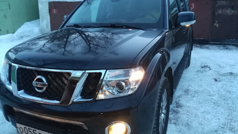

С появлением первого снега, стал замечать, что машина стала вести себя как-то, непонятно. Задняя часть, жила СВОЕЙ жизнью от передней. Неоднократно заезжал на подъёмник, но ничего критично го не обнаружил. Решено было менять ВСЁ! Не думал, что сейчас это, не очень бюджетно😀, заказал все CTR и Jikiu, . Плюс вдруг пообломаются болты( перестраховщик😠) в концовке, при разборе было выявлено, на нижнем рычаге один с/блок в хлам, другой на подходе. Заменил, все другие с/блоки в отличном состоянии, шаровые тоже. Ни один болт при разборке не пострадал😂. Теперь в запасе есть новые шаровые, с/блоки, все болты на зад, и оригинальные амортизаторы.
Заехал на Развал, поправили. Все стало хорошо.
Запчасти обошлись окого 20т.р покупал, не сразу, частями, чтоб жаба не так душила😂
Развал-схождение 2000р.
Попутно, сказали"У Вас какие то звуки, турбина издаёт" 😨( наивный чукотский юноша), бегом за катриджен🤣, сегодня поменял🙄
Ремонт задней подвески
Пробег: 202 000 км

Можете список сайлентов скинуть ? Мне приговорили, на замену. Вот и хочу закупиться, тоже частями.
Да там сам черт ногу сломит😳, все разные. Приезжал в екзист, и там с менеджером заказывал. Сам потом перезаказывал, так как не те приходили. На нижнем рычаге передний и задний разные, верхний рычаг одинаковые, на "кастрюльном" рычаге другие. Родных задних вроде как нет, в передней подвески есть оригинал. И вроде как, повторяю, ВРОДЕ КАК! какие то передние, такие же как какой-то задний. Так что, там такой венегрет😀 Когда менял у себя, просто выпресовывал по одному и из кучи выбирал, какой подойдёт и похожий🤣
А ещё, вроде рычаги от американцев, разные с европейцами🙄
Шаровые и сайленты абсолютно другие, надо внимательно смотреть, америка или европа
Я об этом и говорю. Была у меня первой мащинах "нива". Там тоже такой же винигрет, нижние с/б свои, верхние-это нижние классика, а одинаковые шаровые, это верхние классики. Так что вообще не удивился ни разу🤣. На Патфайндере такая же история, по ходу, что было то и ставили, потом как в анекдоте( не надо проще, надо чтоб все з…сь)😂
sergeiomsk
Рычаги одинаковые, сайленты и шаровые в них другие. Размером.
Ну по виду конечно тоже отличаются но подходят если целиком поставить
Пружины старые оставил?
Да, я их менял когда машину купил, (+ сколько то килограмм) за время владения просел может на 1-2 см.
