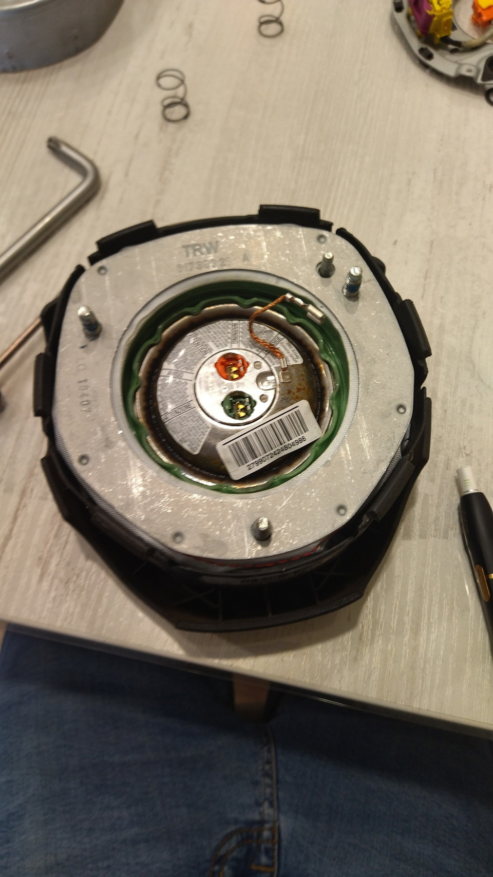

Снимаем саму подушку, повернув руль на 90 градусов, выдернув заглушки и открутив 2 болта под торекс т27.

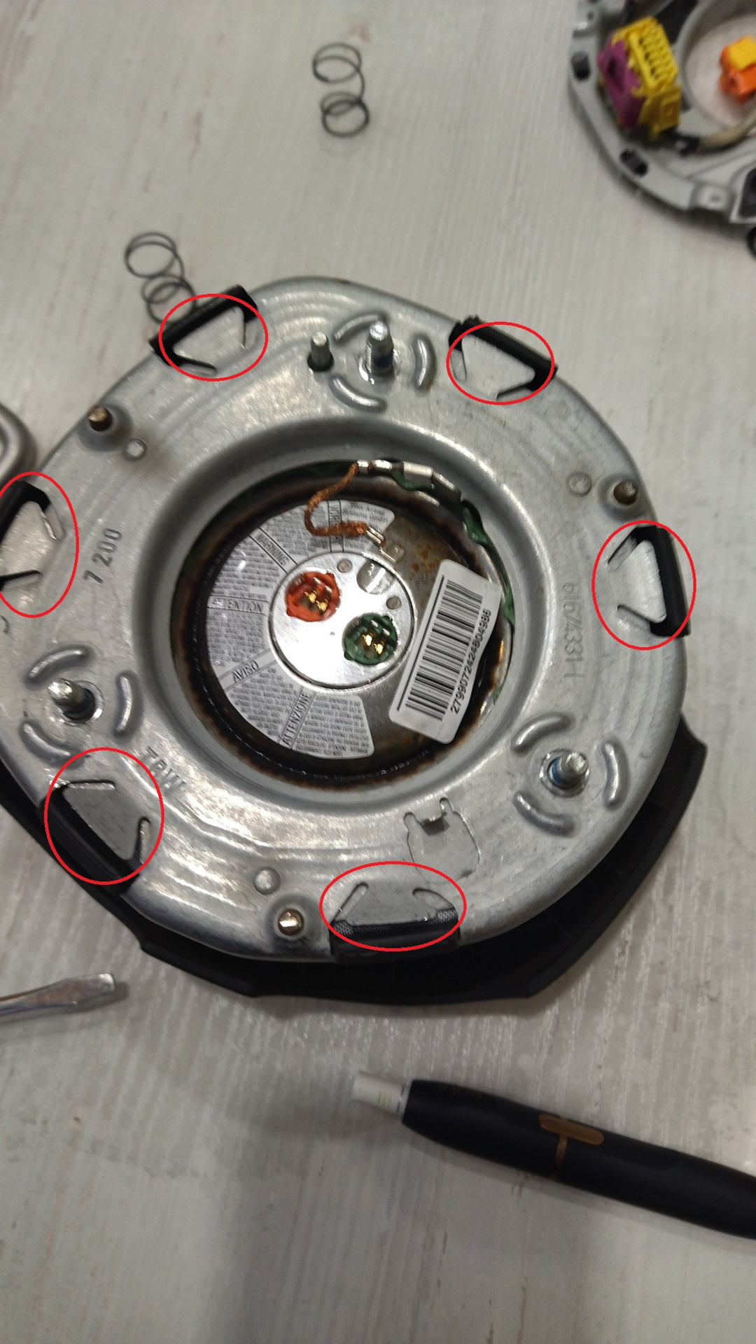

Подушку придется разобрать полностью. Для этого надо открутить 3 гайки
под ними отжать 6 металлических ограничителей фиксаторов, отжать фиксаторы и вынуть "чашу"
Потом надо снять металлическую пластину
И АККУРАТНО вынуть подушку, стараться вынимать так, что б она не расправлялась и сохраняла заводскую форму
Теперь открывается вид на заднюю часть крышки руля.

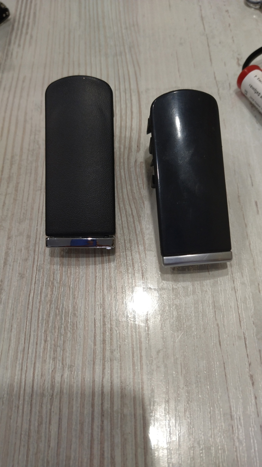

Так же заказывал ручку открытия бардачка на АЛИ
Моя выпадала, не было бобышки с резьбой, сама ручка не понравилась.
На фото китай слева, оригинал справа
Тут, соответственно наоборот
Собрал из двух одну
