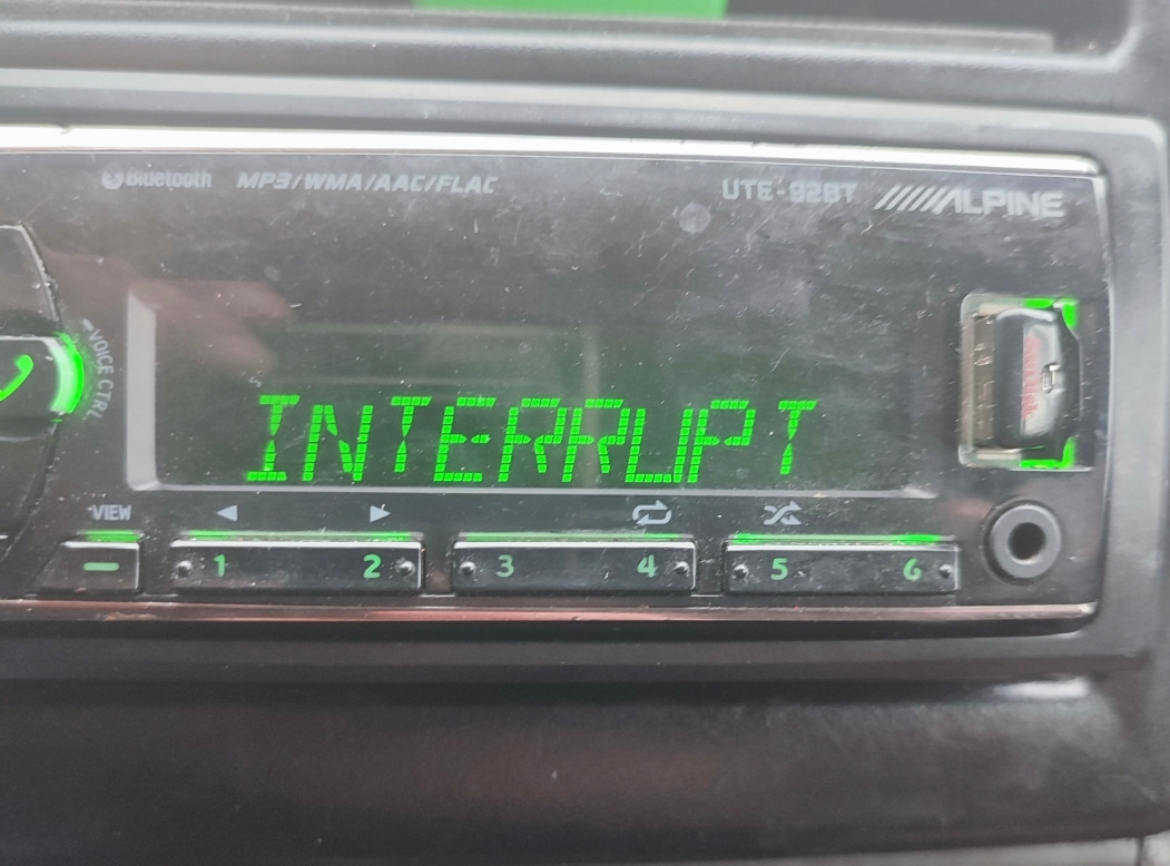

Всем привет. Гуру подскажите что можно сделать. Сегодня мой Alpine выдал вот такую надпись: interrupt. Работают кнопки функции настройки, частично. Тюнер, аукс и флешку не видит. Полное отключение от питания и сброс кнопкой рессет не помогает. Помогите кто знает😭

Проблема нашлась. В новом переходнике была немного другая распиновка.
провод interrupt (mute) не замкнул на массу за мафоном?
пора менять))
Хо елось бы без радикальных методов
Interrupt — это розовый/чёрный. Он в каком состоянии?
Разъём новый
От воткнут куда-то?
От штатного разъёма, как обычно и в магнитолу. Если только разъём не бракованный.
